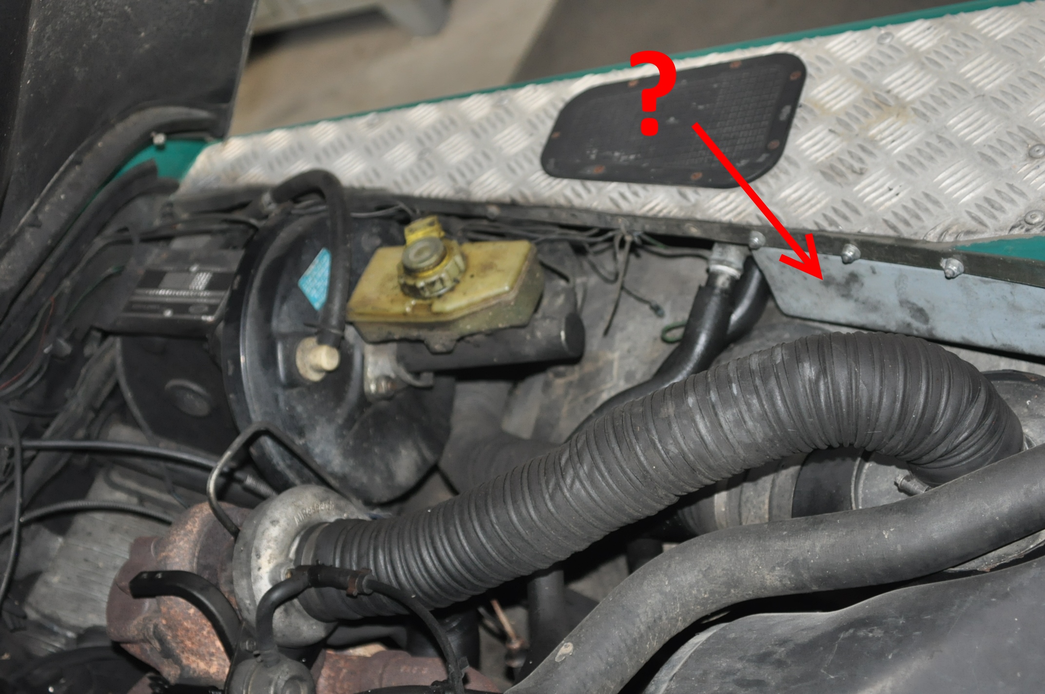

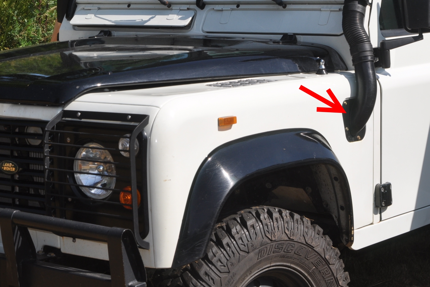

Le gros tuyau d'admission va où exactement au dessus de l'aile? Est-il simplement à l'air libre?:

Titeuf44 a écrit :Le gros tuyau d'admission va où exactement au dessus de l'aile? Est-il simplement à l'air libre?:
Dans l'aile avant gauche, via une petite grille noir en plastique comme sur tous les TD voir même sur les 200tdi, ou sur le toit via un schnorkel, comme sur l'image. Sur les 300 ou les TD5, c'est coté droit; sur les ailes des V8; 2.25 et 2.5 D et ESS il n'y en a pas.

Et là titeuf, tu vas poser la question: Mais il va où exactement le gros tuyau d'admission ? :mrgreen:
la réponse: dans l'aile avant gauche via un intercooler adapté. :wink:
