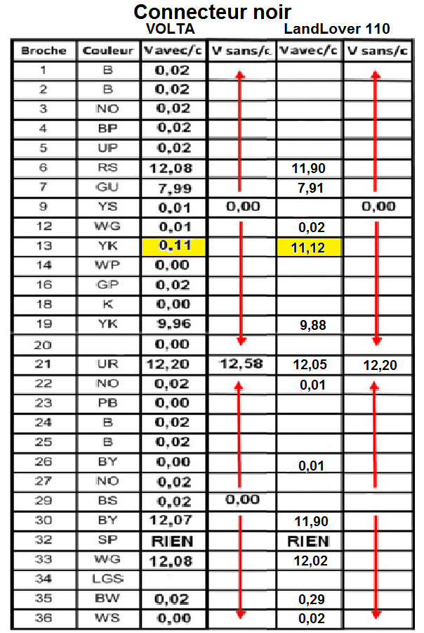

Effectivement, un bref aperçu des résultats montre par comparaison des 2 tableaux de mesures qu'il y a un problème sur la borne 13 du connecteur noir :
Donc il me reste à aller fureter derrière le tableau des instruments et à débrancher le faisceau de fils qui part vers les manomètres, dont le compteur ?
Quel risque pour celui-ci ? et pour les autres ? quelle est la procédure ?
(je commence à me méfier, je suis à bonne écol avec vous 2 : que dois-je débrancher en premier, pour éviter de "chahuter" l'électronique ?)

Deux hypothèses: ou bien y'a un souci effectivement, ou bien j'ai fait un erreur de mesure...
Donc si j'ai trente secondes demain matin, je reprendrais la mesure sur la borne 13....
Volta
Messages : 187
Localisation : Grand-Couronne
Re: Problèmes électriques suite inversion batterie Defender
Message non lu par Volta »
Volta a écrit ::sm9:
Eh M...e! C'est la deuxième hypothèse qui est la bonne! : Erreur de mesure! :sm4: :oops:
Borne 13 du connecteur noir, contact mis: 11,36V avec connecteur rouge branché!
Cela dit, au vu du schéma, comme dans le compteur le +12 Avant et après contact se côtoient, et que on sait que si le tdb est débranché il n'y a plus de panne, ça vaut le coup de faire un essai compteur débranché!

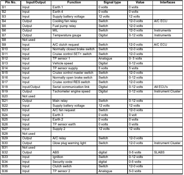

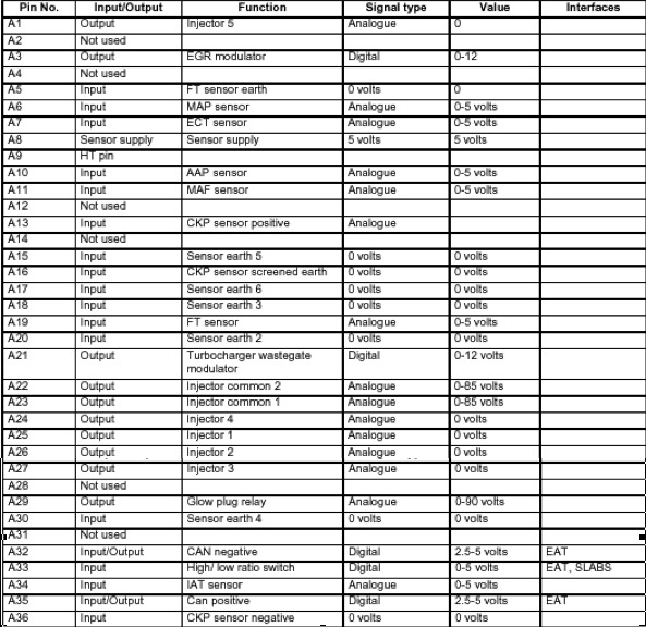

Deux tableaux résumant : les valeurs des tensions, leurs natures ( analogique; numérique; alimentation), leurs origines ou leur destinations. Pouvant servir de référence de comparaison avec les mesures de Volta et de LandLover.
Connecteur noir ECU TD5 C0658 :
Connecteur rouge ECU TD5 C0158 :
Pour nous aider dans nos recherches et analyses, un schéma global regroupant plusieurs pages des schémas du calculateur et de son environnement.

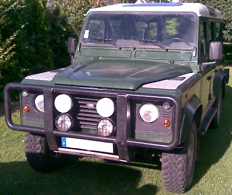

En voyant la photo de votre Def, je vois qu'il a été monté des phares additionnels. Mon idée est que ces phares sont probablement branchés sur des relais, qui eux sont probablement protégés par des diodes contre les courants de self. Si une de ces diodes était a moitié cramée, ne pourrait-elle pas laisser passer cette tension de env. 4 volts?
Pour en avoir le coeur net il suffirait de débrancher ces relais!
Je ne sais pas si cela a été déjà fait, si c'est le cas considerez ce message comme nul et supprimez le.

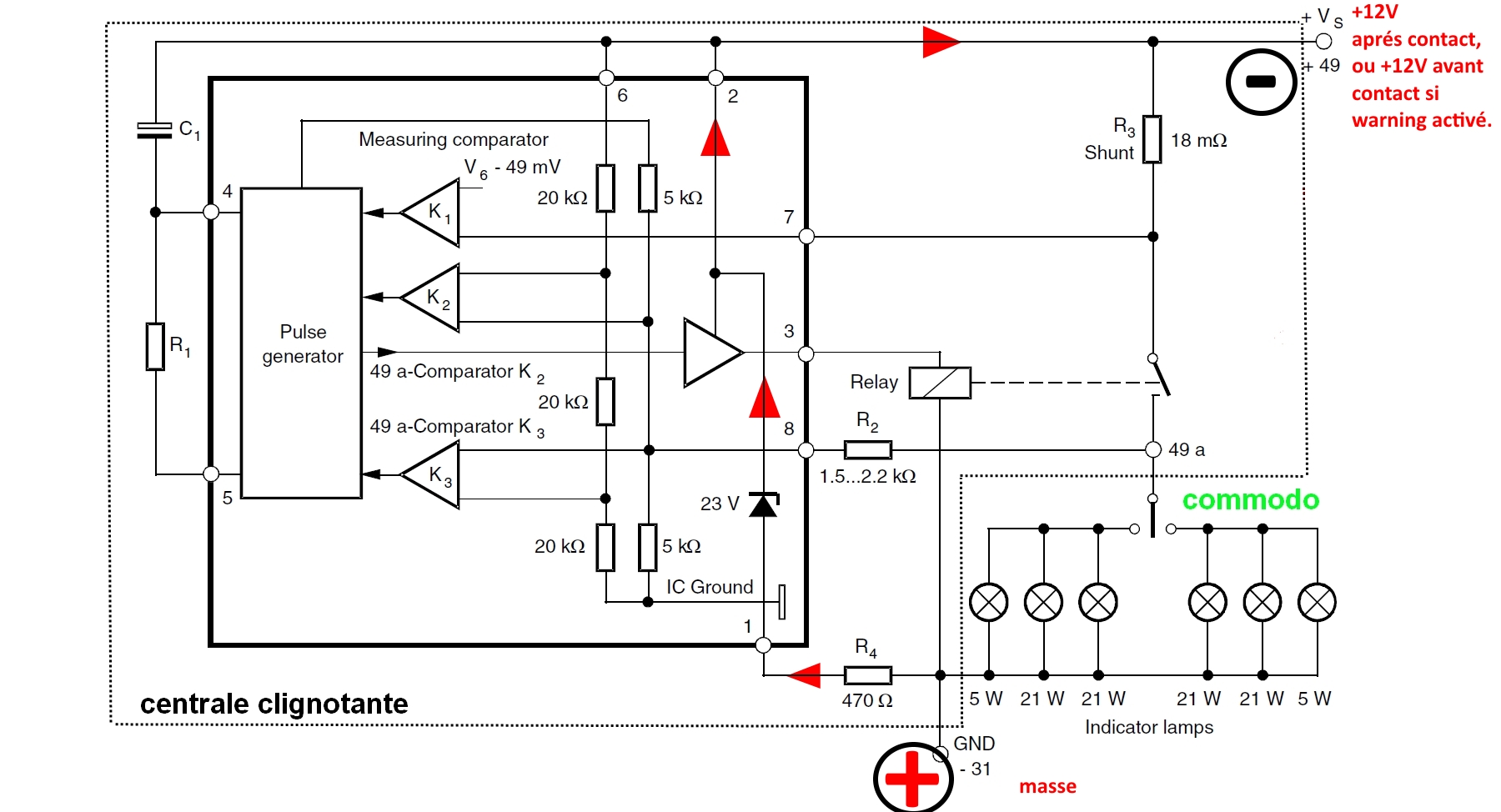

Prisca69 a écrit : Mon idée est que ces phares sont probablement branchés sur des relais, qui eux sont probablement protégés par des diodes contre les courants de self.

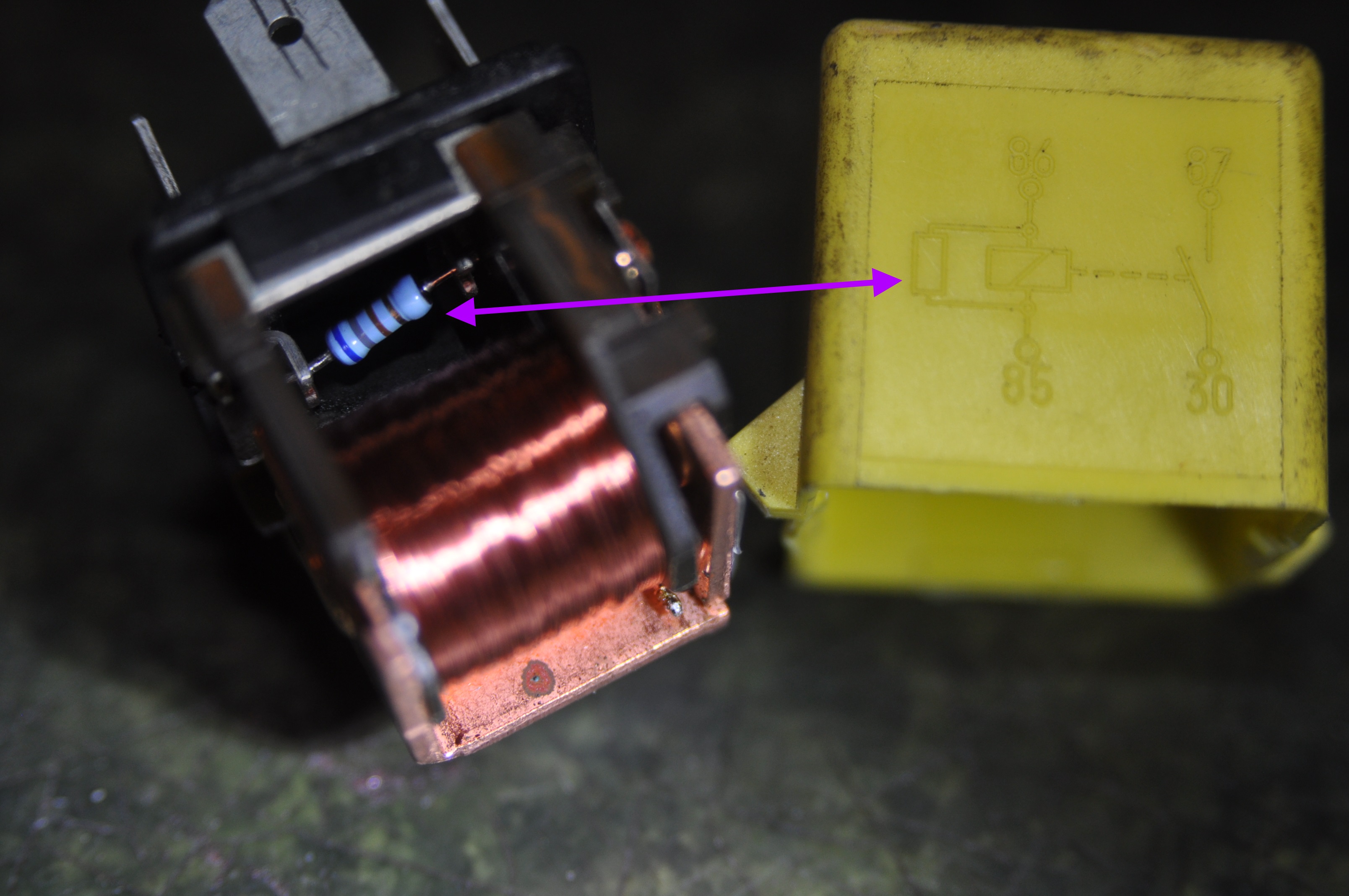

Salut, le problème des relais et d'une diode malade à déjà été évoqué me semble t-il, mais tu fais bien de remettre le couvert, car sur les relais simple des lands, la surtension dut à la commutation des bobines des relais est atténuée par une résistance de 680 Ω :
Mais voilà, pour être activé ou alimenté même dans le mauvais sens, il faut appuyer sur un bouton ou qu'un système automatique l'active par le + après contact quand on tourne la clef, sinon pas de courant dans la bobine du relais ou sa protection.
Par contre, dans la centrale clignotante il y a bien une Zener de protection:
vois ce thème et les liens si tu es intéressé par les détails du système des clignotants probleme clignotant defender.
Oui, on est bien d'accord sur le principe, il faut pister et trouver toutes les diodes, et là, ce n'est pas évident, mais il est sur qu'en gardant le minimum syndical pour le fonctionnement du moteur, on pourrait isoler le problème. par exemple en déconnectant le faisceau d'éclairage arrière et avant au niveau du tablier, en enlevant la centrale clignotante et la temporisation d'essuie glace etc...
Oui, en débrancher le maximum d’élément possible
Je ne sais pas si cela a été déjà fait, si c'est le cas considérez ce message comme nul et supprimez le.

Pour info, j'ai en réserve une centrale clignotant neuve, car je pensais que la mienne, après tant de kilomètres, n'était plus suffisamment audible et à 130 km/h sur autoroute, je ne l'entends pas, sans doute à cause du tube d'échappement central qui "ronfle" un peu (j'ai viré le pot intermédiaire pour un peu de chevaux supplémentaires, et un son un peu plus "viril" ...) : le changement de centrale n'apporte pas d'amélioration de la sonorité et je pense ajouter un buzzer (à 2 € chez C.nr.d, pas la peine de s'en priver !) ; je cherche un schéma pour l'installer à proximité du commodo, si quelqu'un l'a déjà fait je suis preneur ! Mais on verra plus tard, inutile d'en rajouter au problème du moment ...
Pour le test de Prisca69, faut-il se contenter de débrancher les fusibles ? ou je dois déconnecter les relais ? Et pour aller plus loin, où se trouvent les connections des feux avant et des feux arrière, que je fasse le test jusqu'au bout ?

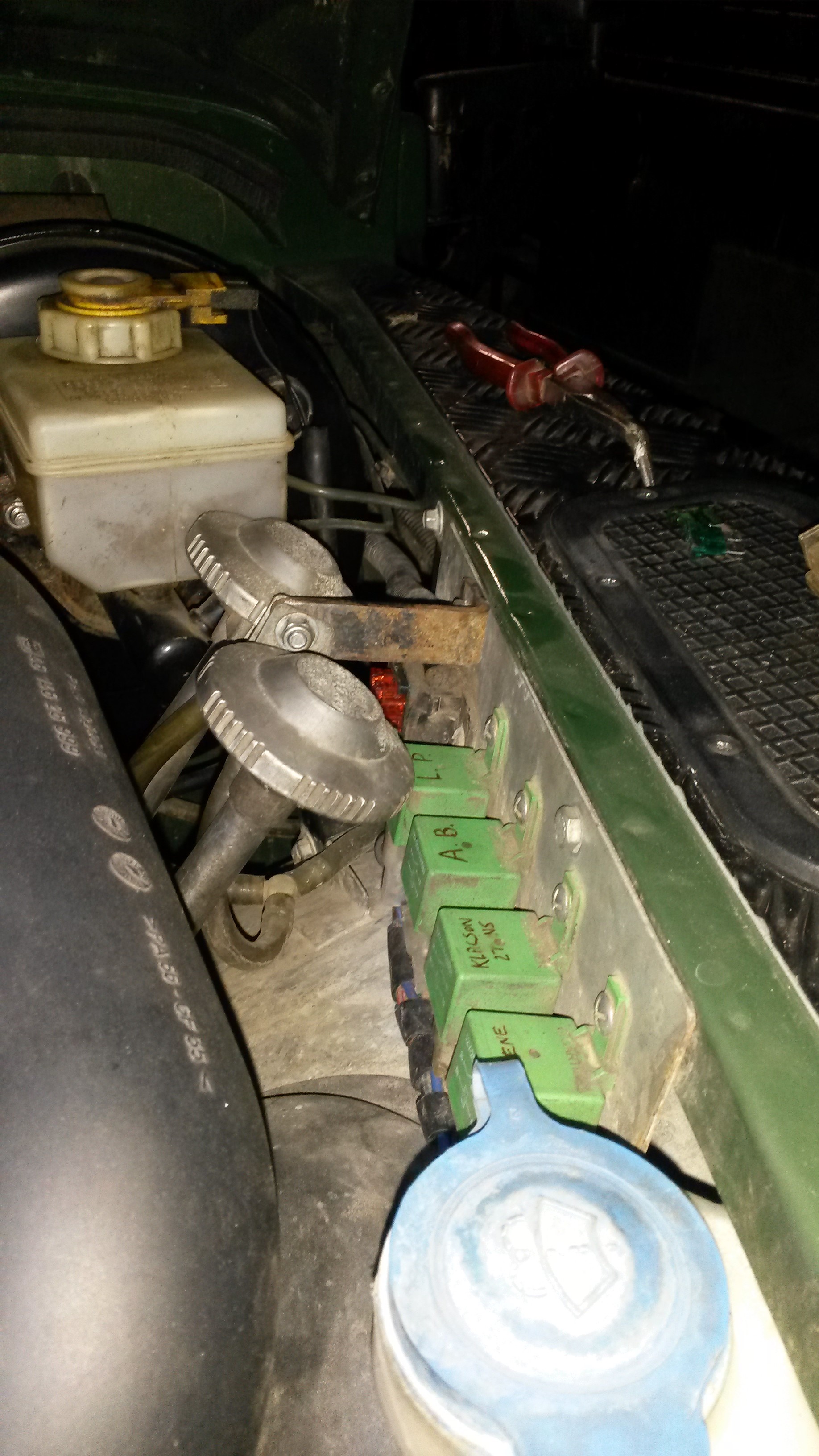

Pour info, j'ai donc rechargé la batterie pendant 24 heures (12,98 volts, dans les 30 secondes après avoir débranché mon chargeur, puis 12,86 volts ensuite ...), puis j'ai démarré, fusibles de les phares additionnels retirés du bornier : négatif, mon adjudant ! le problème reste entier ...
d'où ma question, pour bien réaliser ce test : faut-il débrancher tous les fils allant aux relais ?
on voit mal, mais mes relais sont bien à l'abri, et mon bornier additionnel aussi ; le + batterie alimente les 4 relais, dont celui du compresseur du klacson additionnel :
pour rappel, lorsque j'ai inversé mes câbles, seul le klacson d'origine s'est manifesté et j'ai posé la question à mon garagiste, qui m'a répondu qu'un compresseur de klacson peut fonctionner dans les 2 sens (le mien n'est pas branché en direct sur l'alarme, mais en parallèle du klacson d'origine).
Ça peut faire avancer le Schmilblick ?
