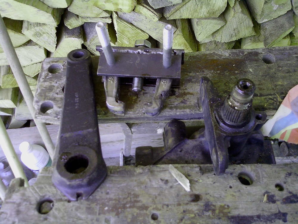

Re: Tuto démontage volant defender TD5
Moi j'aime bien cet arrache là pour la bielle pendante.
J'ai acheté la ferraille et les boulon (y'a au moins un an), y'a plus qu'à
http://www.landroverfaq.com/viewtopic.php?f=32&t=5020
Ludo
Ludo
Merci pour le plan, c'est sympa de ta part
