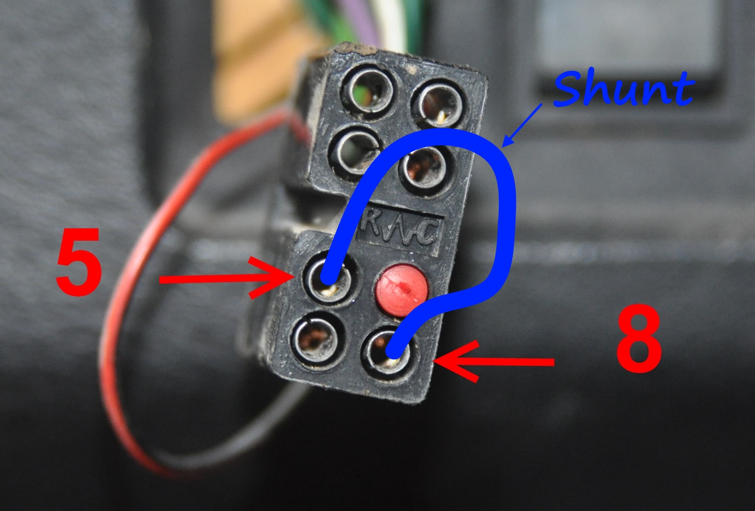

Tu peux le simuler avec un bout de fil sur le connecteur du commodo comme d'écrit dans l'une des inter.
Tu peux également remplacer la centrale par un shunt pour cerner un peu mieux le défaut, les feux ne clignoteront pas mais s'allumeront soit d'un coté soit de l'autre: De même que le bouton de warning, enlève le, et remplace le par un simple shunt pour ramener l'alimentation du plus après contact à la centrale ( liaison 5 et 8 ), juste pour voir si ce n'est pas lui qui aurait un défaut.

Je pense que tu as ce type de connecteur: Tu peux faire un petit test rapide en utilisant le connecteur du commodo coté faisceau, avec un bout de fil, comme ça, tu seras sûr de ton commodo. Tu débranches le commodo, puis tu mets le contact et avec un bout de fil, sur les plots femelle du connecteur, tu fais le test 1, vois si le clignotant droit fonctionne normalement, puis tu fais le test 2 et vois si le clignotant gauche fonctionne normalement. Si c'est le cas, il y a de forte chance que le commodo ait un problème.

Après avoir effectué les tests décrits par LOLO problème idem
