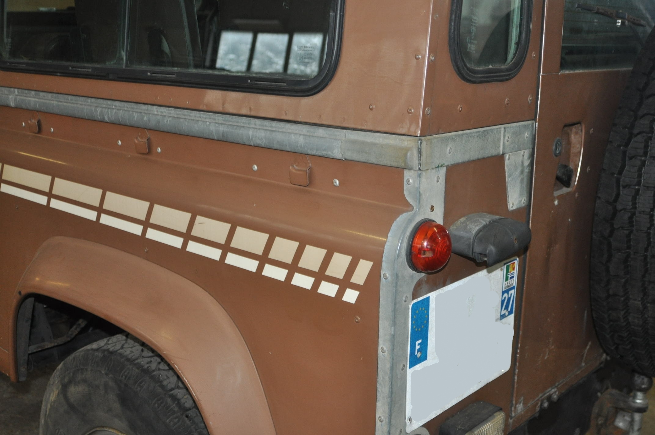

Salut, vue l'aspect de la traverse, c'est plutôt une aubaine. Vue le renfort d'angle galvanisé, il est d'avant 86 ton land non? Mais vue les mains meneuses et le feu casser on dirait au moins un 300. Il a déjà été traité en carrosserie?

Pour la traverse c'était de la rouille superficielle(mais ça ne se voit pas trop c'est vrai), pour le galva c'est bizarre je sais, pour les phares rectangulaires, c'est vrai, c'est un 300tdi de 98...
Mais c'est pas faux, si ça se passe bien, ça m'arrange, nouvelle traverse je fais repeindre le galva en noir et je fais mettre des feux ronds... Si ça se passe bien... C'est quand même rare qu'on y gagne dans un acccident...

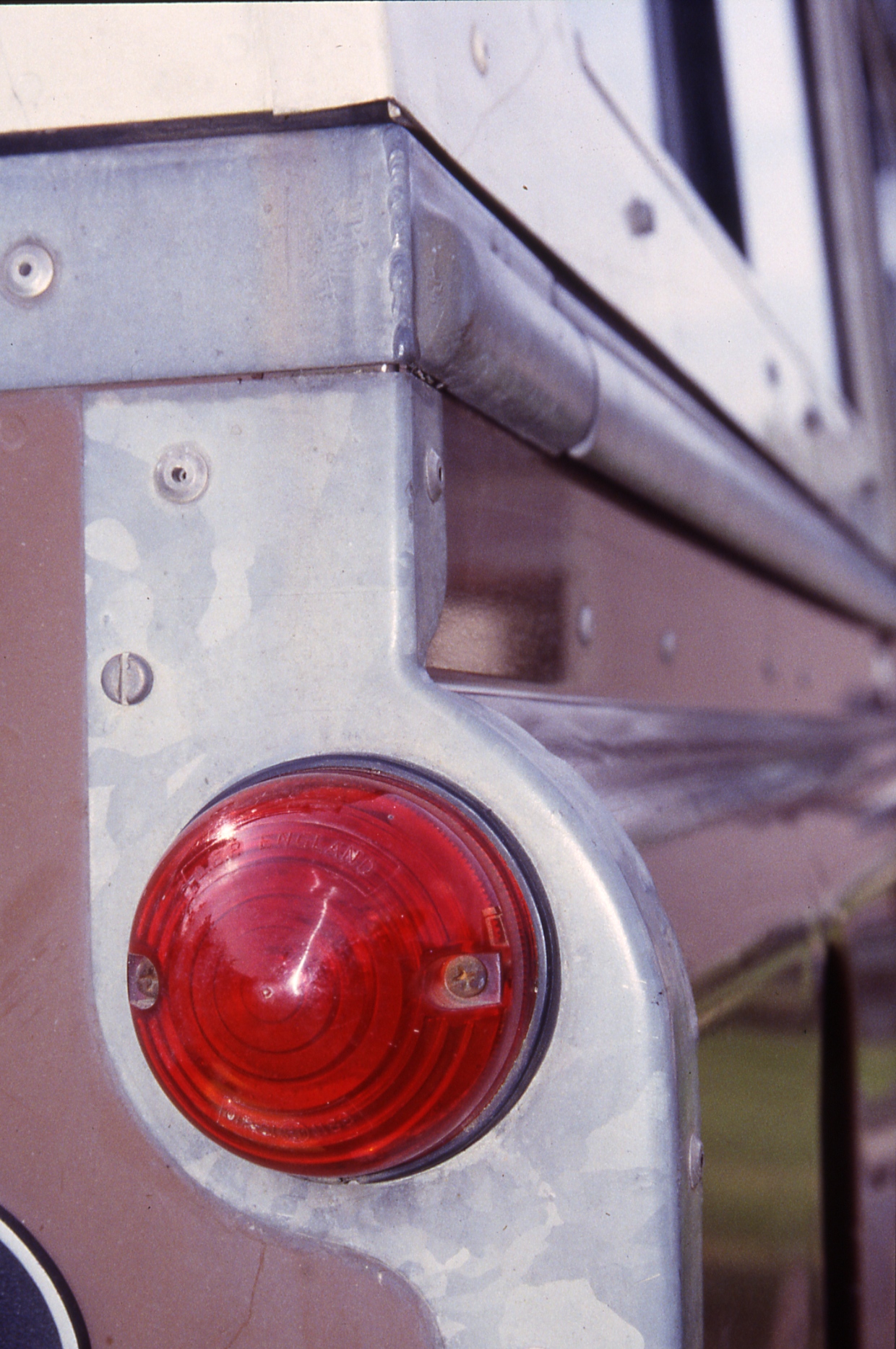

romainhal a écrit : je fais repeindre le galva en noir
En septembre 1984 un sur un 110 SW V8

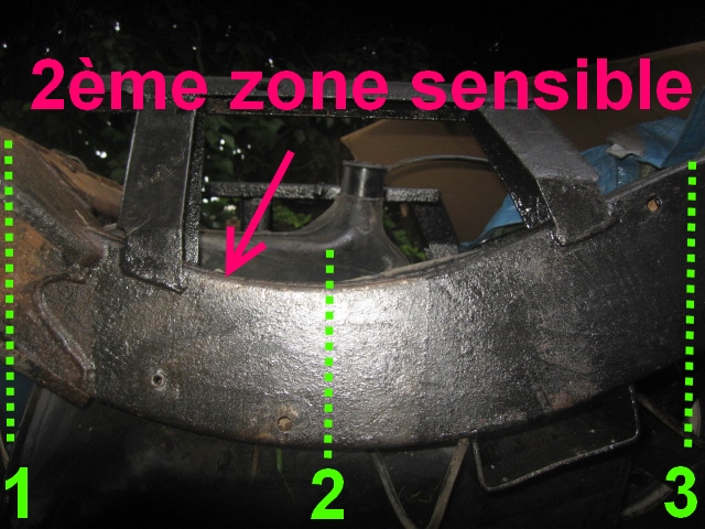

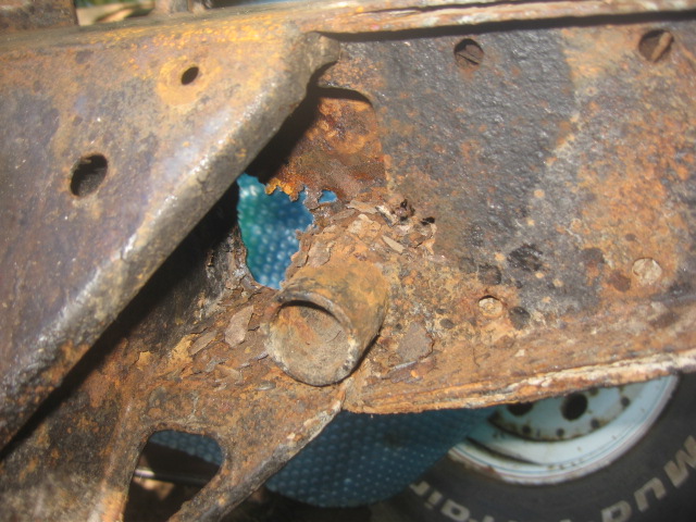

1) Détail de la zone sensible à la corrosion.

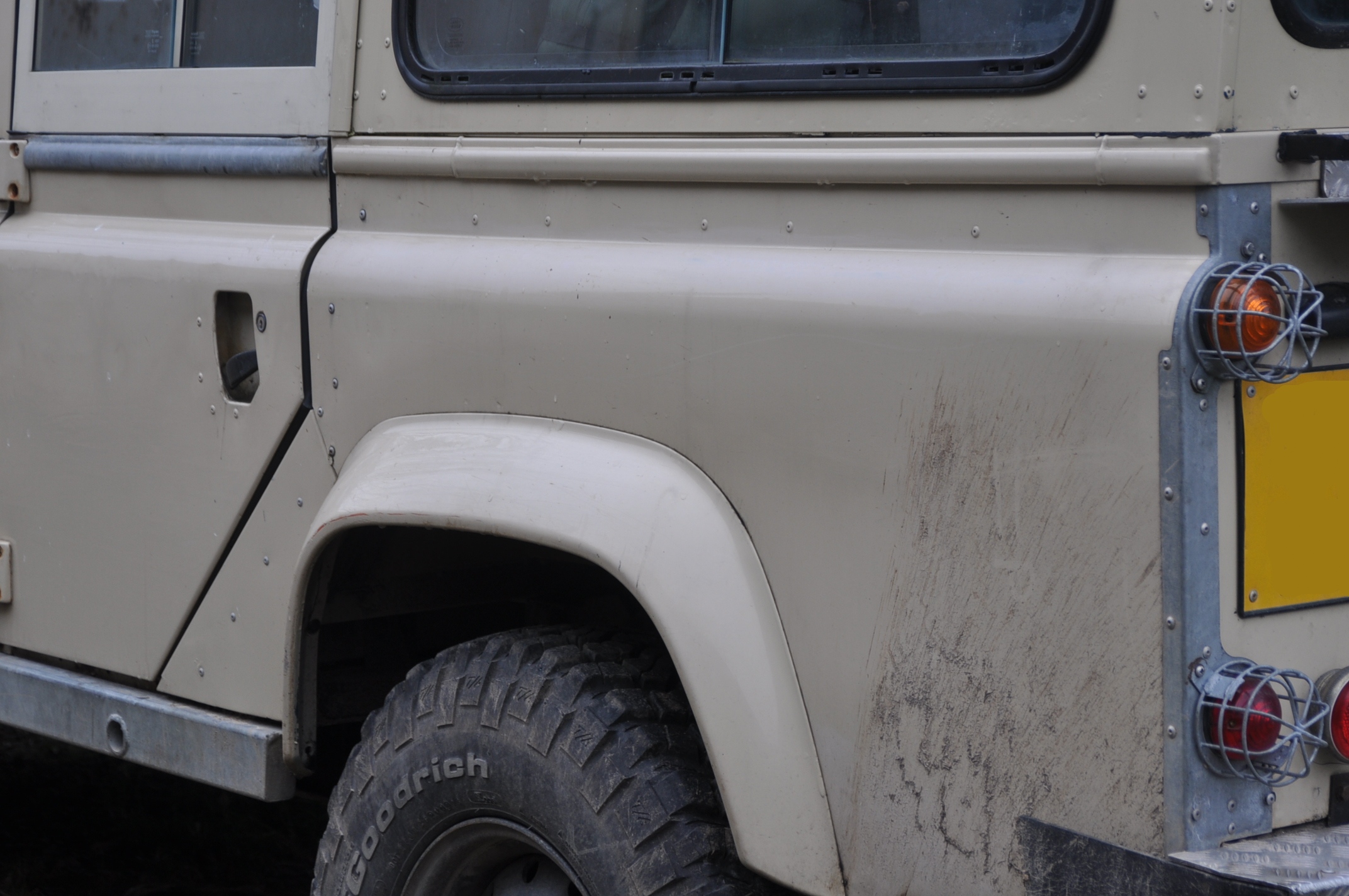

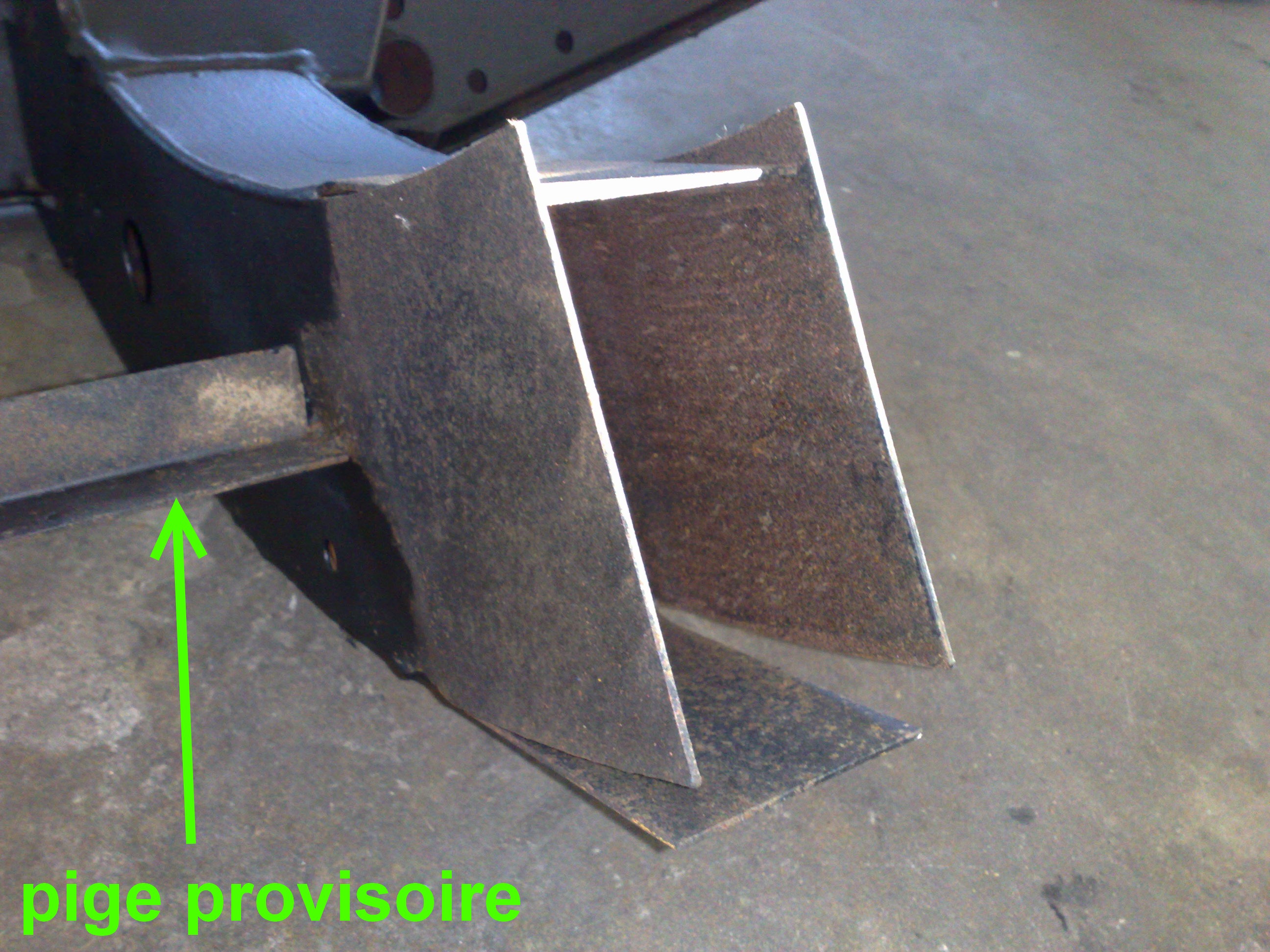

2)

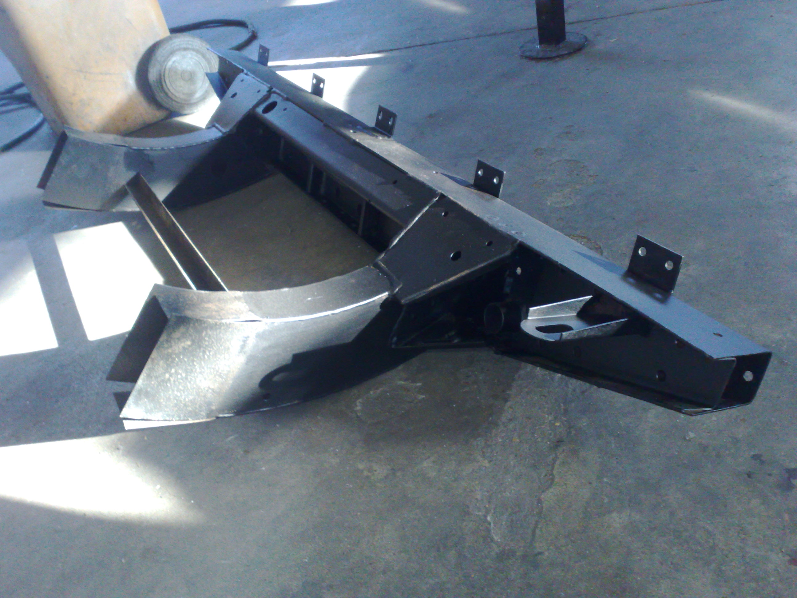

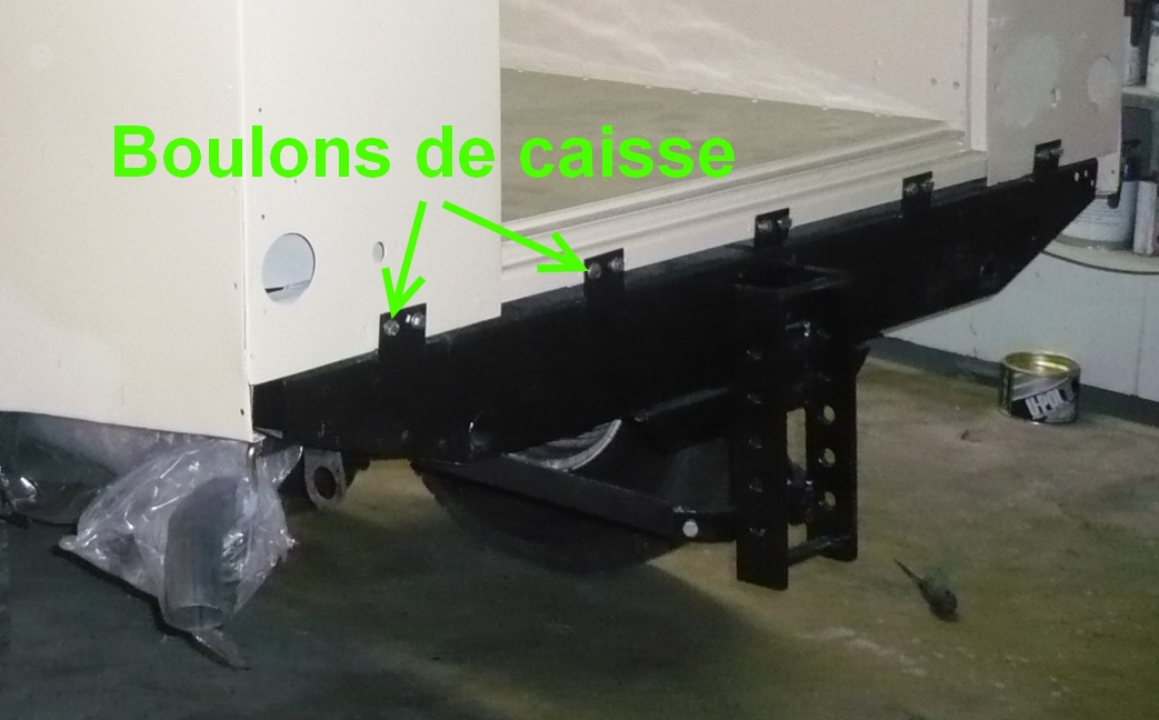

3) Cette traverse avec les départs des longerons, permet de couper dans de bien meilleur condition et d'être beaucoup à l'aise pour souder. Si l'on ne démonte pas la caisse pour souder.
4) Juste en démontant le réservoir pour un 110 ou le pot pour un 90, on peut bien tourner autour pour faire la soudure. Avec le modèle qui a la forme du col de cygne complet cela permet également de remettre au carré cette zone. En effet le creux formé par les longerons de part et d'autre du réservoir, est la deuxième zones particulièrement sensible à la corrosion. En pointillé vert, approximativement les 3 zones de coupes selon le modèle de traverse choisie.
5) On peut également comprendre, que le premier garagiste porchiste voisin de notre ami Pater ait pu couper le renfort, pas franchement évident de faire autrement sans démonter la caisse, ni évident de voir, où il fallait couper exactement, sans avoir la traverse neuve sous les yeux et encore pas malgré ça pas évident . Personnellement, je trouve qu'il s'en était pas mal sortie.

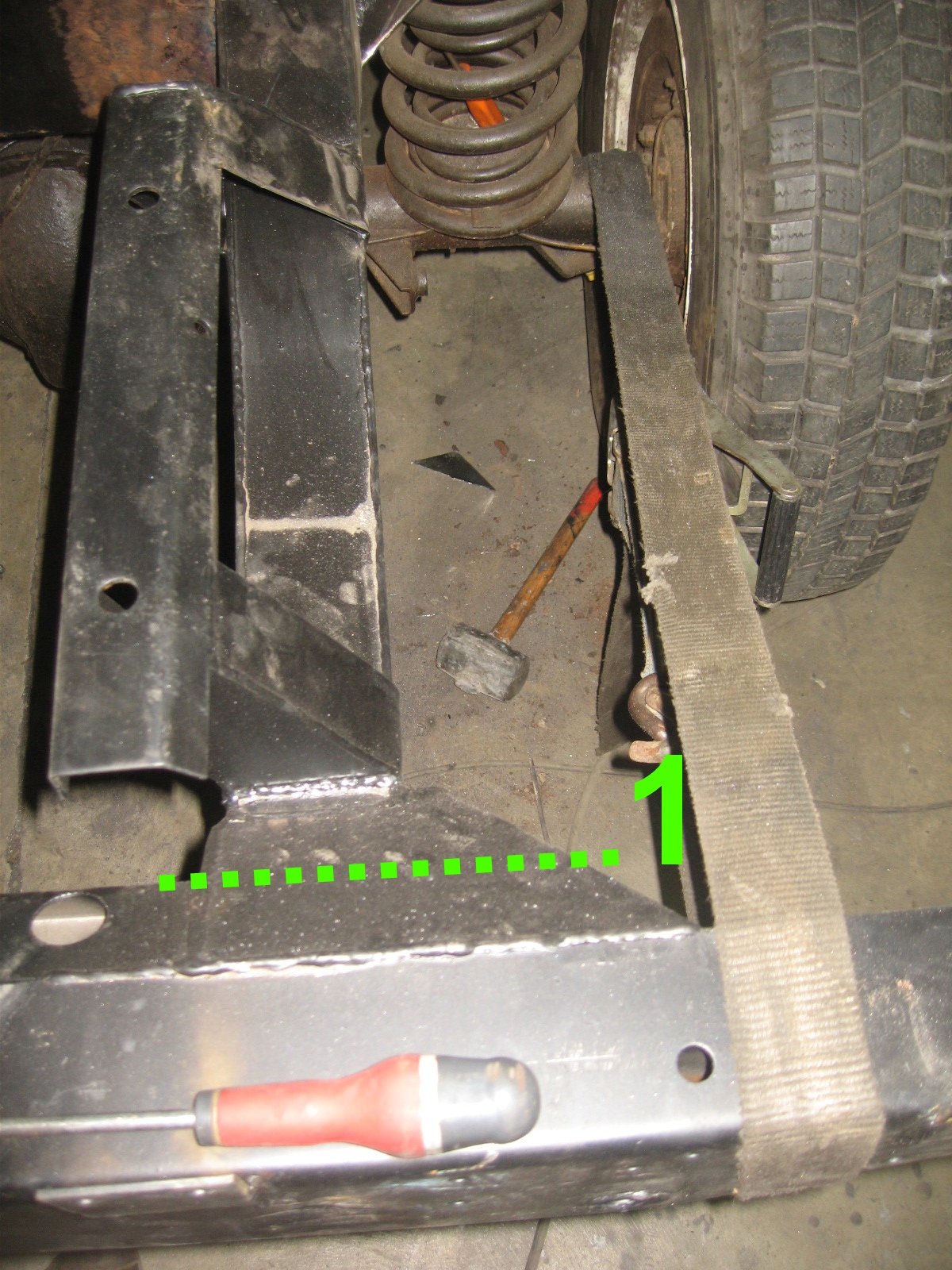

6) Sur la photo 6), la mise en place avant soudure avec des sangles à cliquet. Dans l'idéal, il est préférable de souder des piges provisoires de calage ou de positionnement avant de couper, si la caisse est démontée, ou bien, de remonter deux trois boulons pour fixer la traverse arrière à la caisse si elle est en place, et sur un 110 de fixer provisoirement le blindage du réservoir, le temps du pointage.
