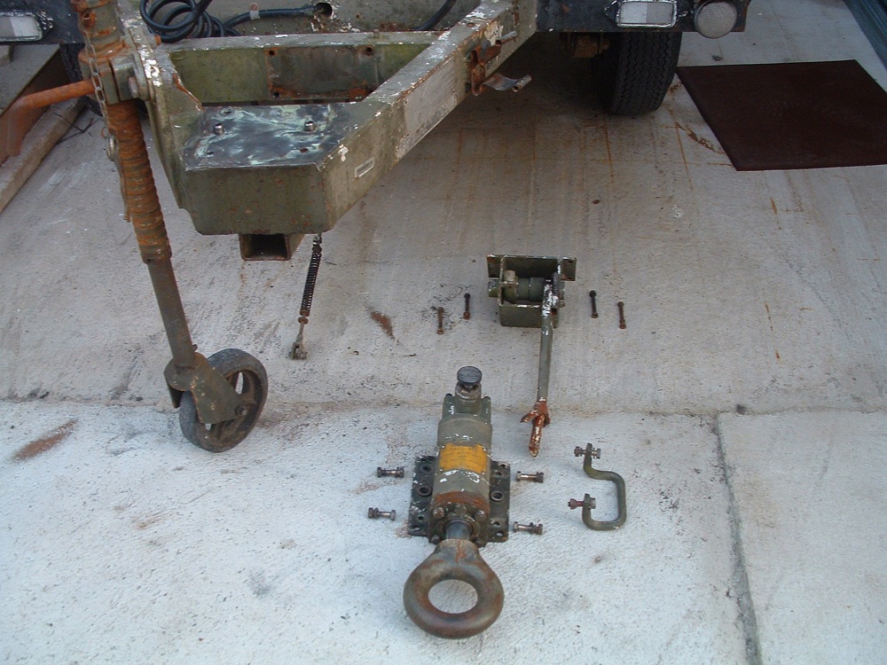

Merci mille fois pour ces photos et bravo pour cette superbe transformation :wink: j'ai là une excellente base de réflexion :mrgreen: A+
Re: Quelle taille de pneu pour rabaisser une Sankey ???

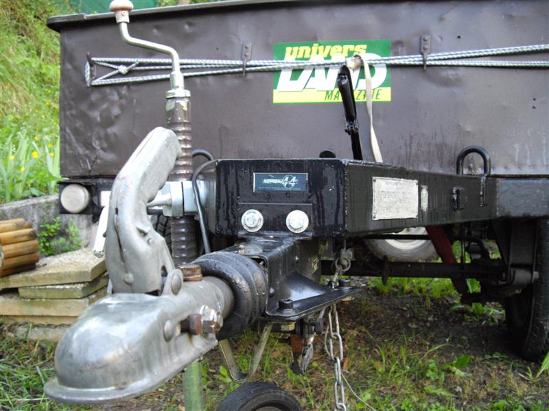

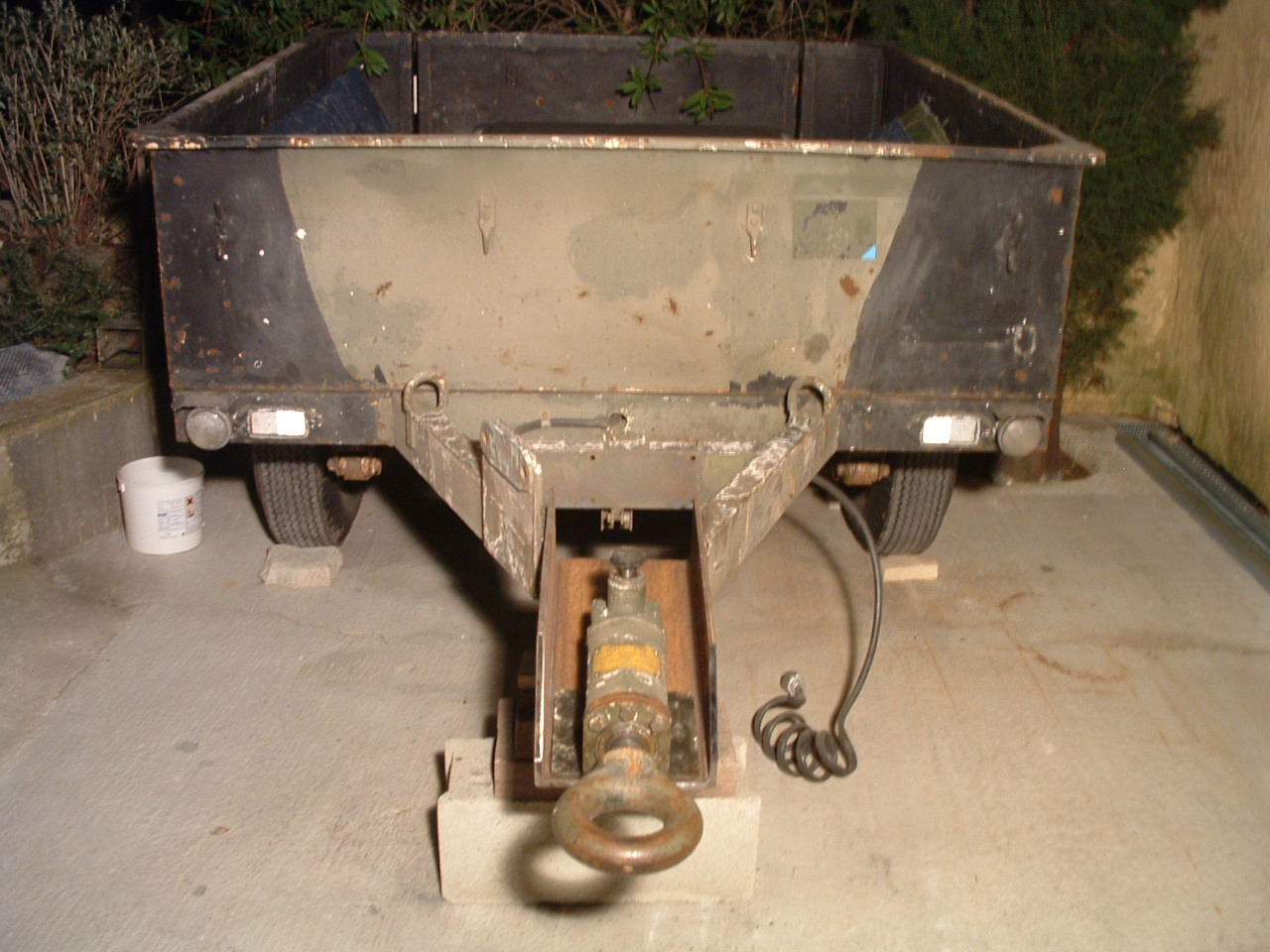

début des hostilités....
vu du timon dépouillé de ses attributs côté caisse.....ça m"aide à réfléchir :mrgreen:

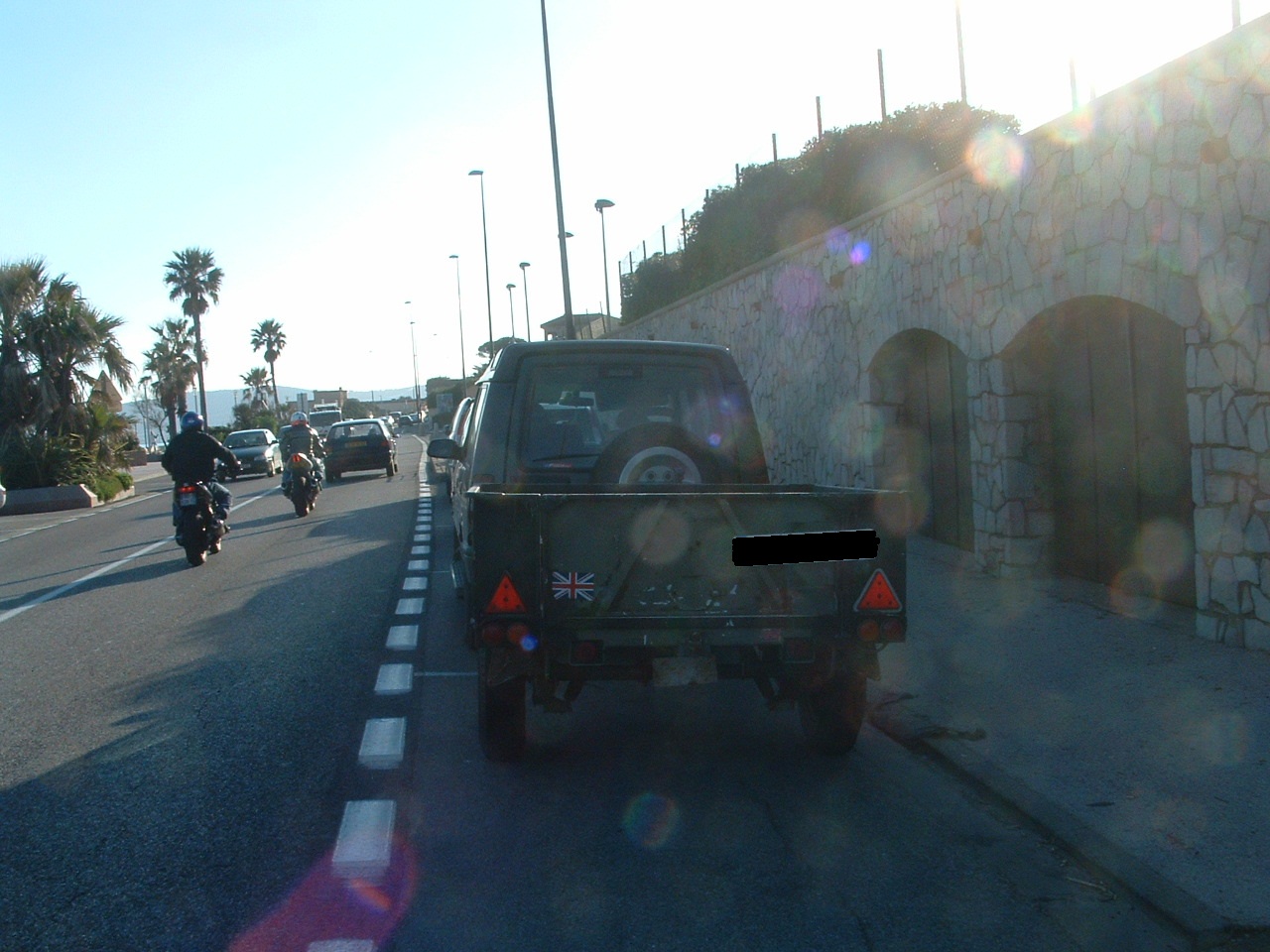

Quelques images de sankey trouvées sur ebay.co.uk, qui t'inspireront peut être :
Salut ludo et merci
ludo59 a écrit :Quelques images de sankey trouvées sur ebay.co.uk, qui t'inspireront peut être :
c'est en effet le principe retenu pour la modif de la carriole :mrgreen:

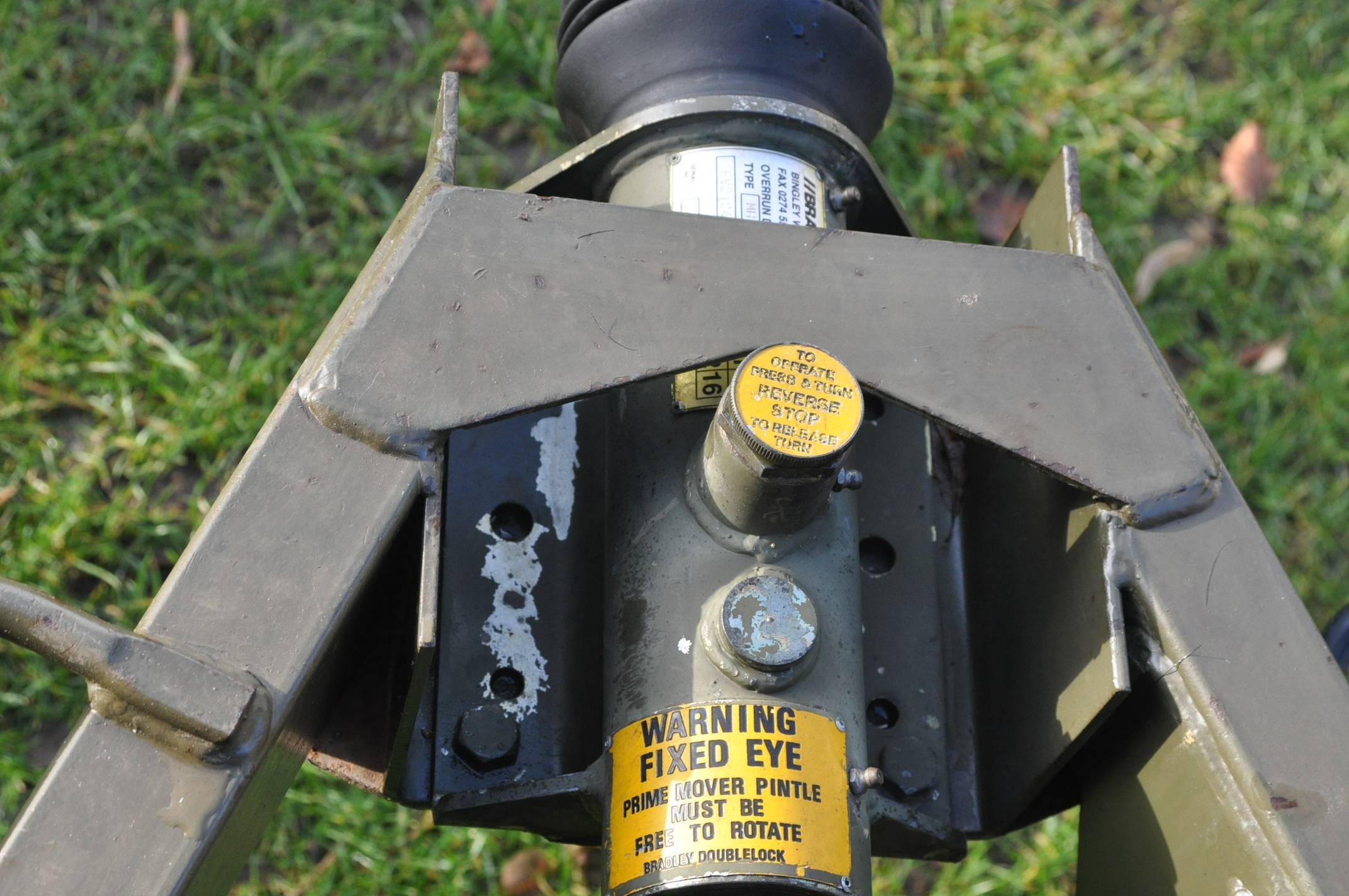

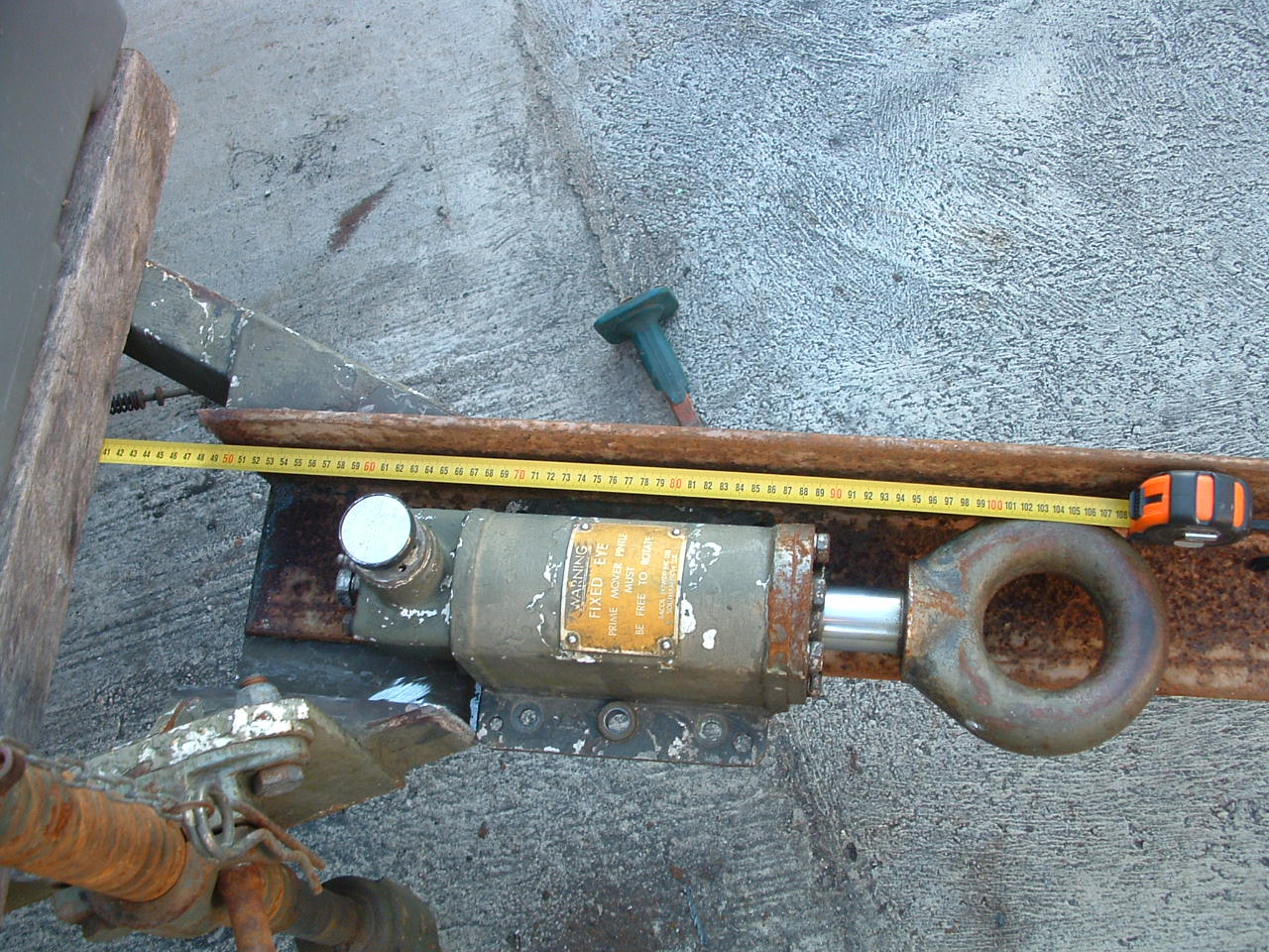

Sur la sankey "tambours" l'ensemble verin/crochet est plus épais que les profilés constituants le châssis il ne se loge donc pas dans son épaisseur. Il faut laisser la partie supérieure du timon ouverte pour pouvoir y loger le vérin et récupérer le dispositif de renvoi qui agit sur la tringlerie de commande des freins. ce qui m'amène à m'inspirer de la solution magnifiquement réalisée par torero :wink: qui a construit sa "trailer" sur la même base que la mienne.
ce soir j'ai dégainé la disqueuse :mrgreen:
Salut, ce sont des Sankey mk3 avec frein a disque. Elle sont ainsi d'origine.
Bonne idée, :wink: .

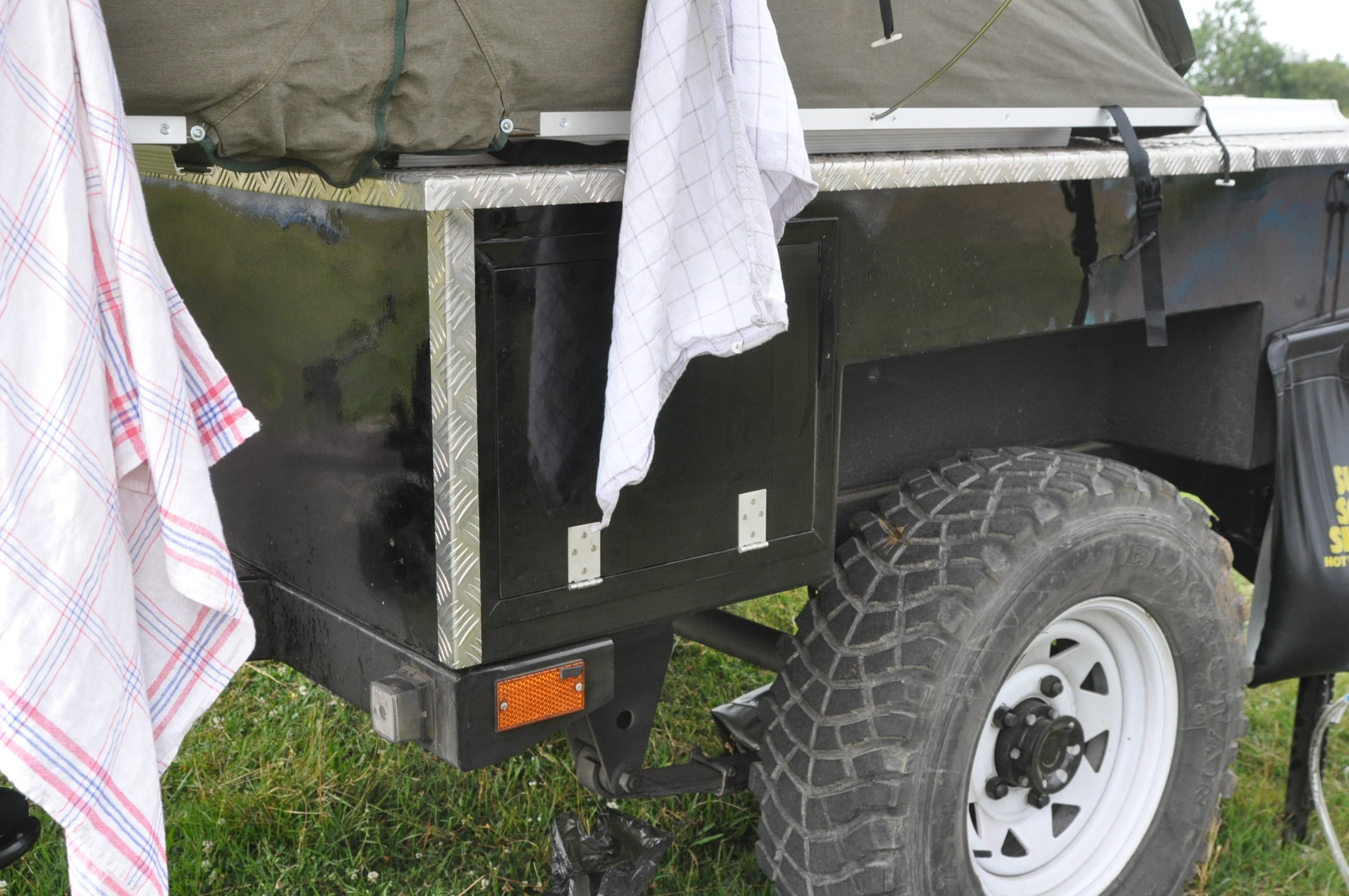

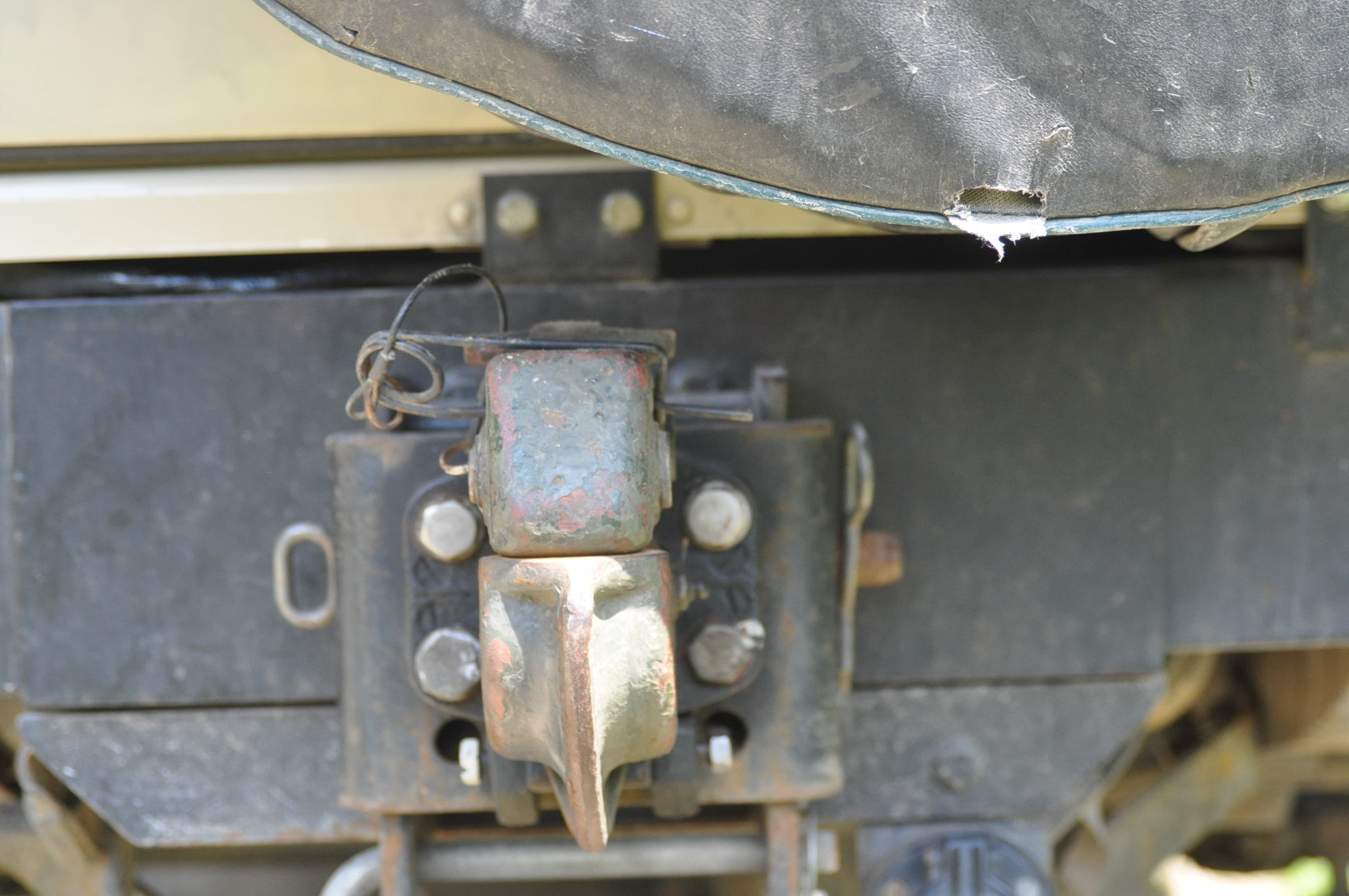

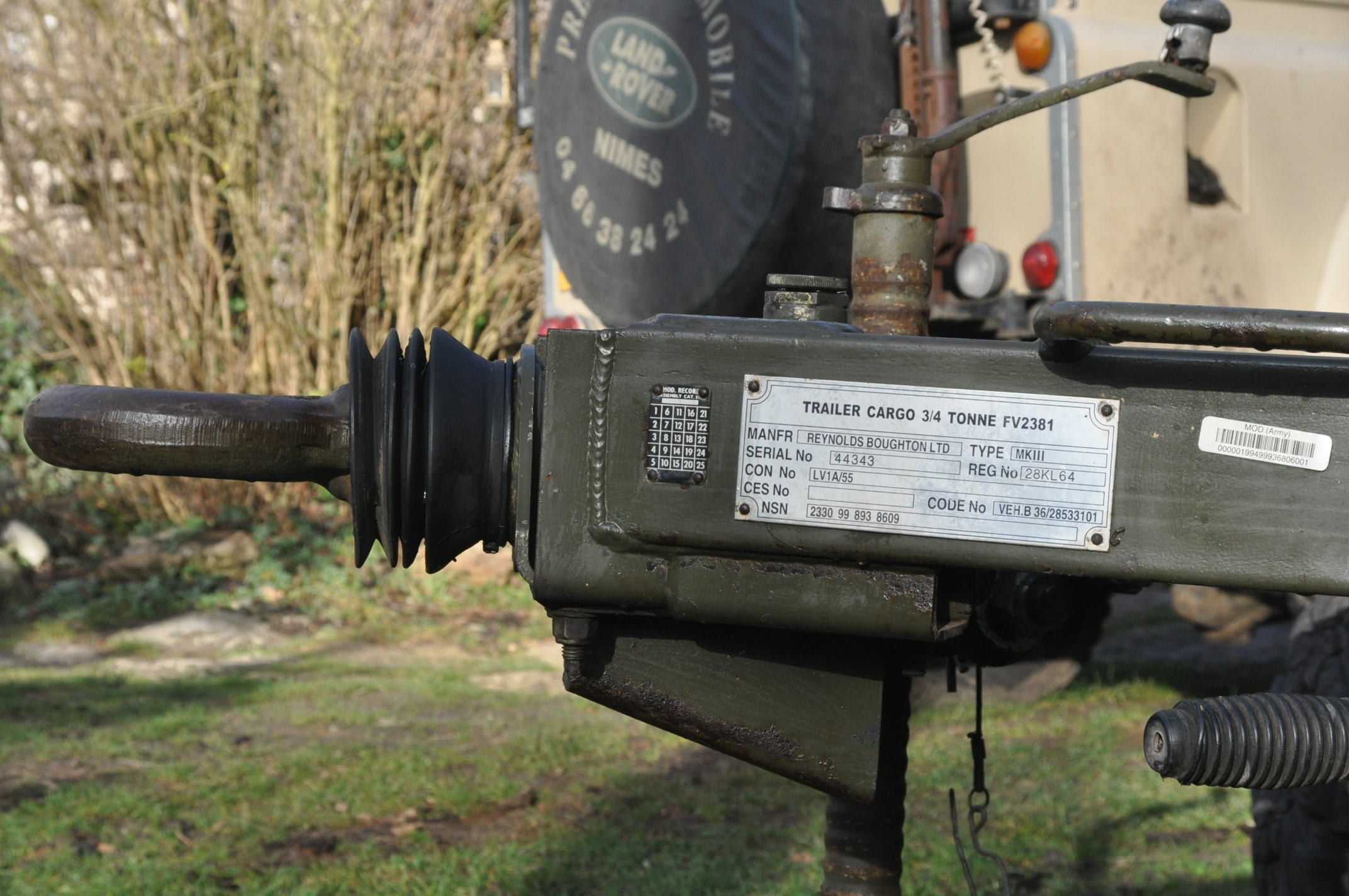

1)
2)
3)
4)
5)
7) La position du frein à main en latérale sous le timon est intéressante, mais pas très pratique, surtout en cas d'urgence quand la remorque se sauve.
8 ) Frein à main serré, voir le cable.
9)
10)
11)Pour revenir sur le sujet, regarde bien le pneu de cette remorque. C'est la même remorque que celle qui est sur le thème: fermeture remorque sankey photo 11)

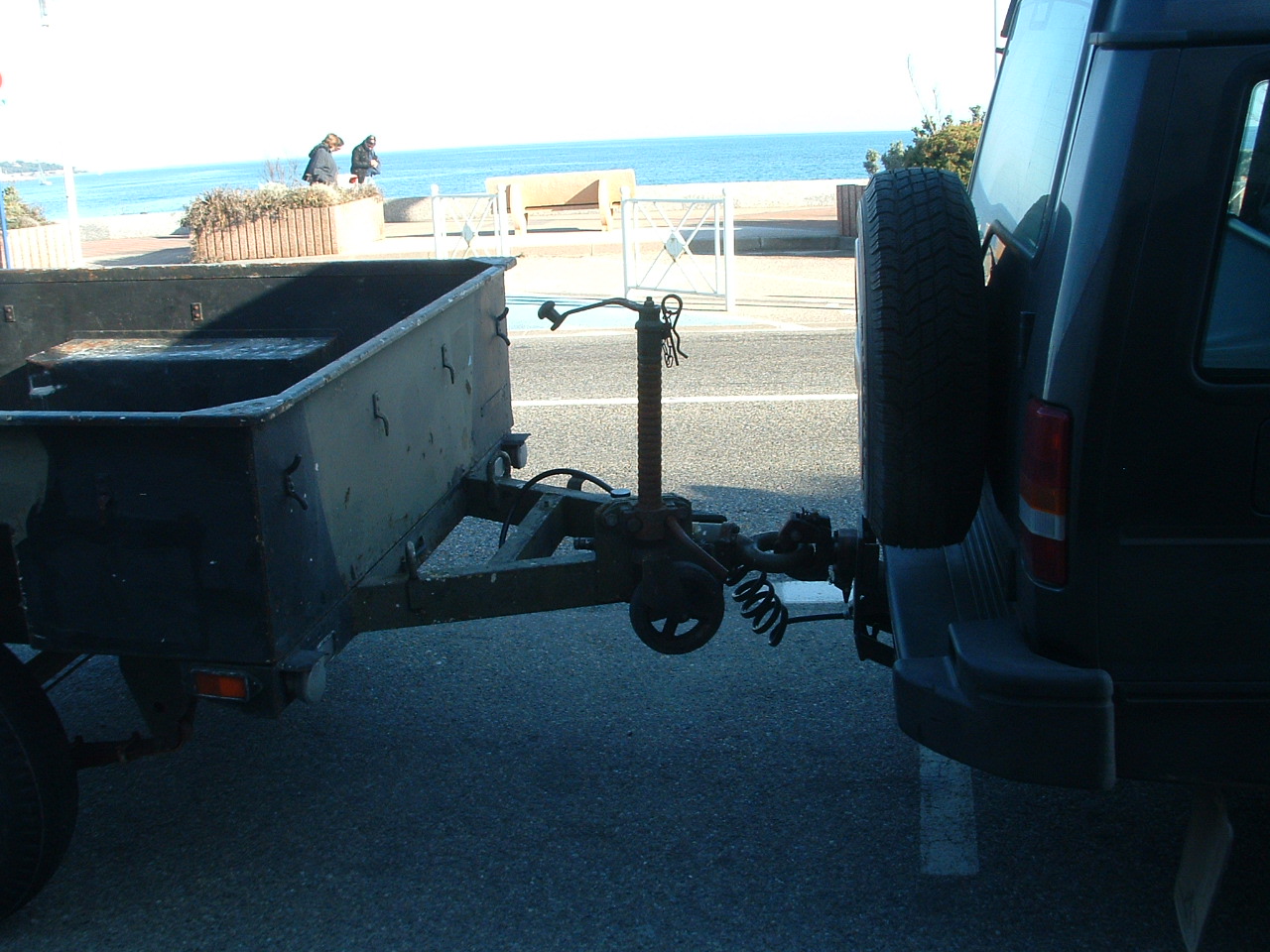

C'est marrant parce que moi j'ai le projet exactement inverse: modifier ma MK3 pour pouvoir régler le timon en hauteur (donc de la position d'origine, jusqu'à la position "tambours"), Car remorque pleine derrière le 110 ou le 130 vide, elle est très bas du cul. Outre le fait que cela augmente l'instabilité (CG derrière l'essieu), ça donne aussi l'impression à un observateur (maréchaussée par exemple) qu'elle est en surcharge.

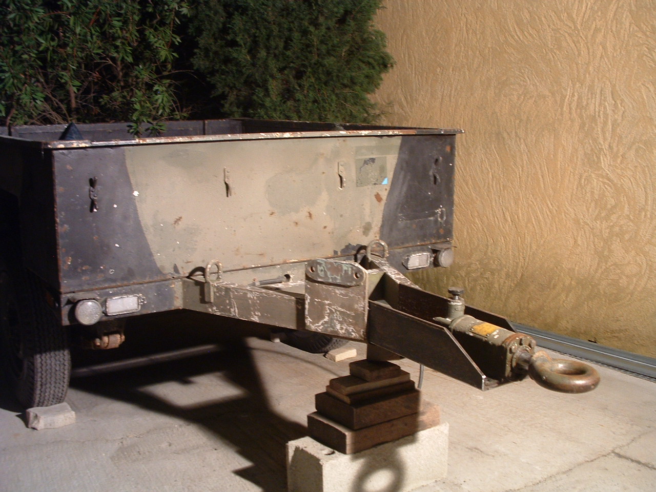

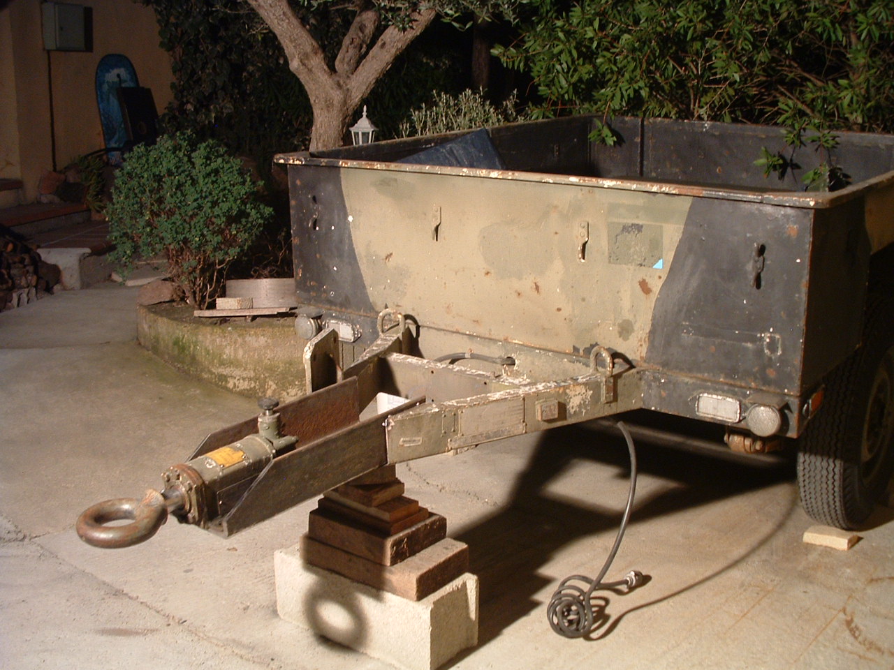

Bon ben voilà, l'attache est fixée à l'étage du dessous :mrgreen:
Dans cette configuration, la remorque devrait encore piquer du nez de 2 ou 3cm , le disco s'affaissant d'1 cm sous le poids de la remorque vide je vais aller faire un tour pour voir ce que ça donne. Je boucherai les bouts des profilés quand j'aurai figé mes choix (longueur du timon entre autre, voir plus loin, et calage fin éventuel du vérin en hauteur car je ne sais pas encore comment réagit la remorque chargée et le disco :roll: )
j'ai fait quelques photos avec une caisse sur le timon pour voir ce que ça donnerait avec un coffre de volume comparable.
Vient ensuite, le problème de l'ouverture de la porte arrière du disco qui, pour qu'elle soit complète, réclame tout de même un espace libre de prés d'1 mètre, distance prise du fond du crochet NATO à l'extrémité de la porte en position ouverte. (n'oublions pas que la porte arrière mesure 132cm de large :? )
je pourrai donc rallonger le timon comme torero (mais la cornière "agricole" dont je dispose (@kébir :wink: ) est un peu trop épaisse pour cet usage (10 mm) :mrgreen: ) Je l'ai tout de même présenté pour me faire une idée:
dans cette configuration, j'obtiens un timon de 110cm de long et dégage un espace de 70cm pour ma porte qui est déjà bien ouverte
J'ajouterai que pour avoir manœuvré en marche arrière avec la sankey d'origine, j'ai trouvé qu'elle se mettait facilement à l'équerre probablement à cause de la trop faible longueur du timon:

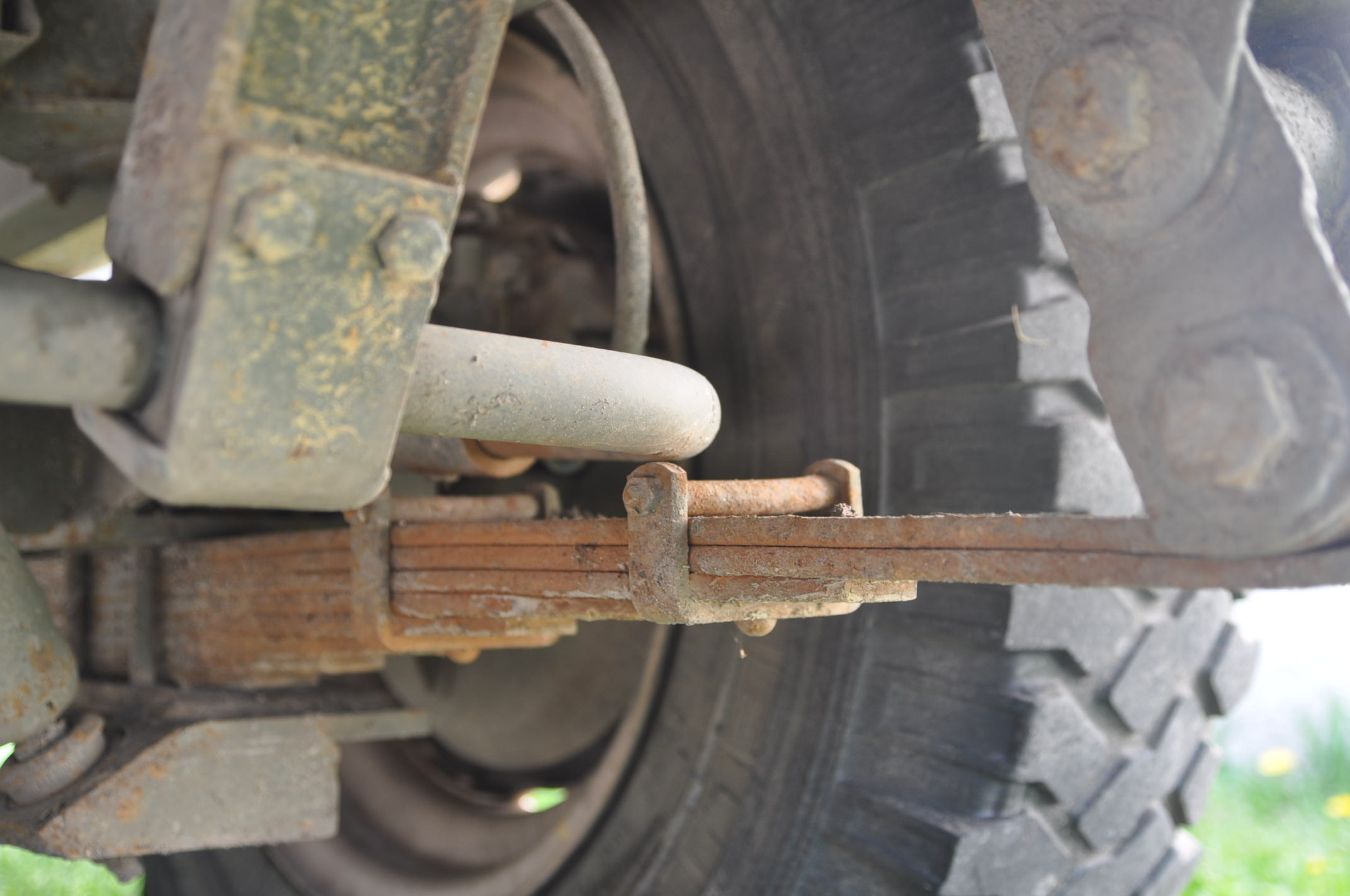

1) Peut-être faire un essais en charge d'abord, avant de toucher à la hauteur de l'attelage.
2) Les lames sont pratiquement horizontales.
3) A vide a peu près sous le même angle. Ce n'est pas la même remorque, mais le même modèle.
Ici, c'est un cas extrême de charge. Donc bien sur cela va dépendre de l'utilisation de la remorque.

ça avance petit à petit: ce soir j'ai terminé le découpage des cornières pour la réalisation du timon dans sa version rallongée.
Je l'ai réalisé dans de la cornière de 120 X 120 en 10 mm d'épaisseur :mrgreen: ce qui lui donne une longueur totale de 130 cm.
Je vais le souder et le boulonner :lol: ça bougera pas :|
J'aurai la place pour un caisson tôlé d'environ 40 cm de profondeur.

Ca avance bien! Ton timon sera fortement rallongé, comment comptes tu faire pour rallonger le poussoir du frein à inertie? J'ai peur qu'il ait tendance à dérapper sur le levier à cause de la flexion sur une longueur aussi importante.
Salut torero, j'y ai pensé, il sera guidé à mi-longueur par un palier court fabriqué dans l'axe en bronze d'un vieux portail :mrgreen: (enfin faut que j'y remette la main dessus 8) sinon une bague en PTFE pourrait aussi faire l'affaire
@disco2magoliv j'ai déjà observé ta solution avec le timon de caravane, belle transformation aussi, mais je voulais rester dans l'esprit sankey avec la NATO :mrgreen: j'ai donc retenu la solution à torero. ce qui me gênait aussi dans le timon de caravane c'est qu'il descendait pas mal sous la flèche et j'avais peur de "labourer" le terrain dans certaines situations délicates par exemple quand le disco remonte brutalement et que la remorque est encore dans la pente descendante ou l'inverse :wink: A+
