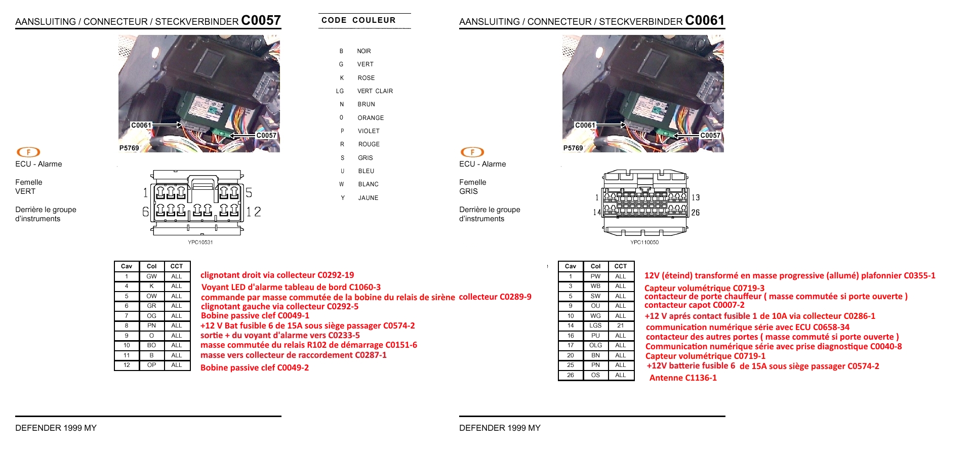

Donc le boitier d'alarme n'est pas complétement mort, car c'est lui qui gère cette extinction progressive du plafonnier.

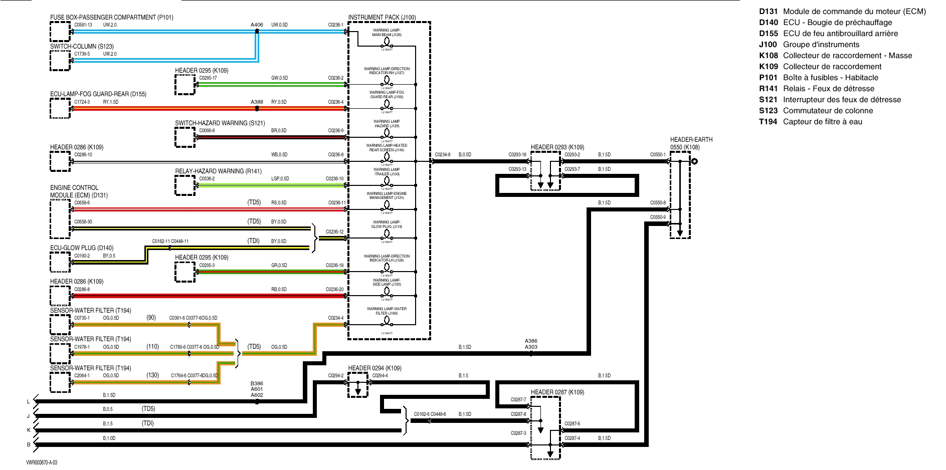

Autre anomalie constatée mais qui n'a , je pense rien a voir avec l'ECU alarme, mon voyant frein a main "serré " n'est pas signalé au tableau de bord, le contact ''mécanique '' est bon et le fil n'est pas débranché côté frein a main, je vais devoir faire une fois encore une recherche de coupure en suivant ce fil....

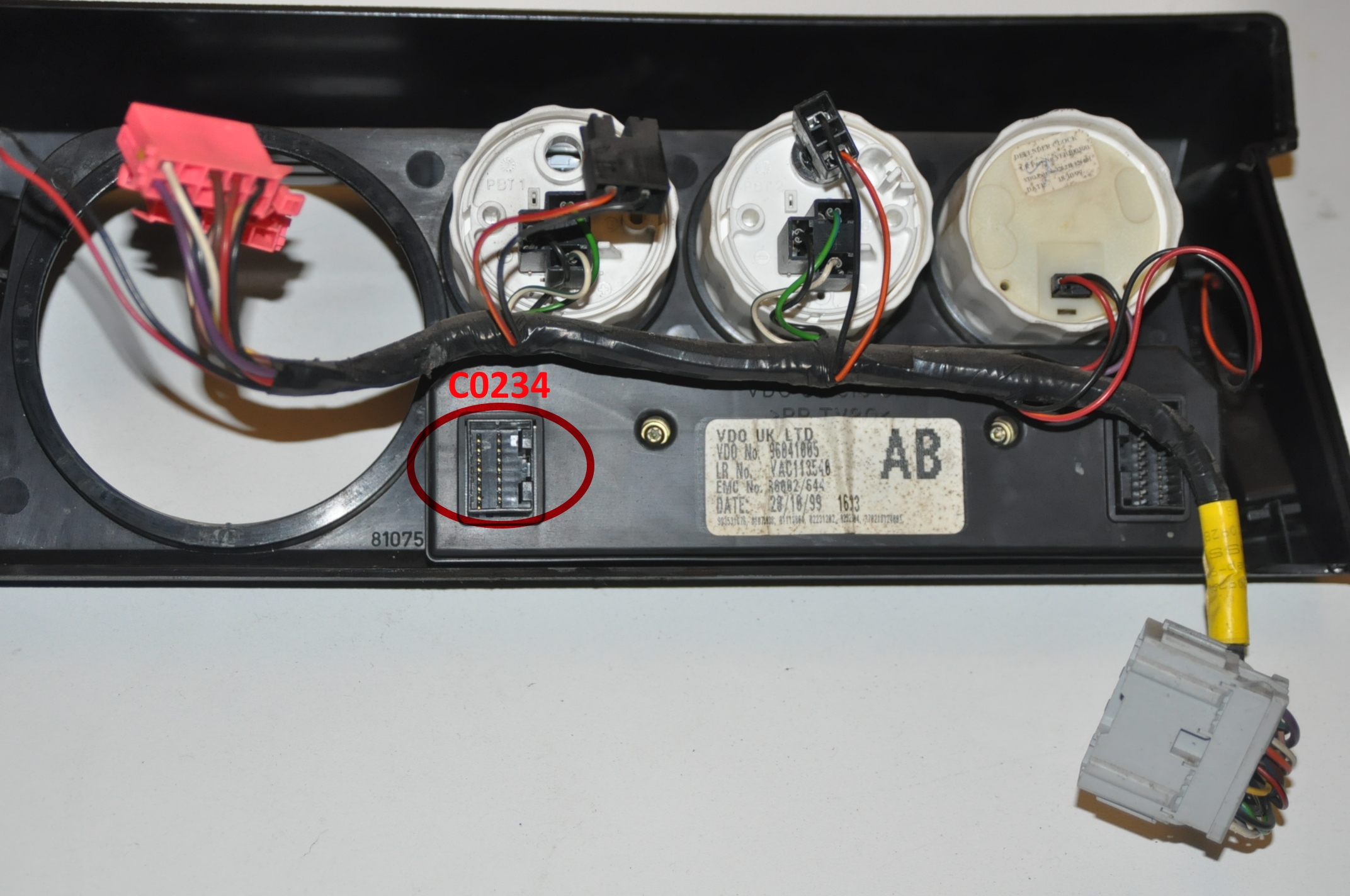

Au niveau du tableau de bord, cela arrive sur une platine à LED en guise de voyant:
Identification de la situation des voyants platine démonté:
Les schémas sont simples, mais bon, le simple peut devenir vite compliqué en électricité land, ou parfois, les schémas et les principes sont éloignés de la réalité.
1)
2)
3)
4)Là encore, sur le trajet, il y a un collecteur de raccordement. Et peut-être bien qu'un lien pourrait exister par ce biais là entre les problèmes d'alarme et l'histoire du voyant de frein a main.
Comme par exemple on nous montre que c'est une masse au niveau du capteur qui active l'allumage du voyant. En effectuant des essais, des mesures et un relevé de schéma sur cette platine, il s'avère que c'est un 12V qui valide le voyant de frein à main. Celui ci étant utilisé pour plusieurs situation d'alarme: liquide de frein, frein a main, ABS... il est possible, qu'il y ait des nuances quelque part dans les schémas. Mais là, il y a certainement des subtilités entre, avec ABS et sans ABS. Mais je n'ai pas de TD5, donc je n'ai pas trop creusé l'affaire.
Dans un premier temps, tu peux relever au niveau du connecteur C0234 de la platine broche 14, si le fait d'activé ou non le frein a main te commute bien la masse cette la broche. Tu vérifies avec le contact mis, qu'en démontant ton bouchon de réservoir de liquide de frein sur le maitre cylindre, que cela valide bien ton voyant, car lorsque tu soulèves le bouchon et que tu attends un peu, cela simule une perte de liquide de frein... Ainsi tu seras sûr du bon fonctionnement de la partie voyant elle même. Il est très très rare que cette platine est un problème, c'est bien plus fiable que des voyants à filament, enfin disons avec le recule que l'on a aujourd'hui.

Alain22 a écrit :.../ fusible 30A claque encore... le côté positif semble être que l'ECU est pas en cause, enfin, je pense...
Oui le problème viendrait du faisceau ou d'un organe de liaison entre le porte fusible et l'AS10.
J'ai effectivement de chaque côté du fusible un +12V et un -12V donc normal que le fusible claque....
Là, je vois plutôt un problème de mesure, comment procèdes tu pour effectuer cette mesure ?
Tu fixes le fil noir du moins ou commun du voltmètre à la masse et le fil rouge du plus, tu le mets d'un coté, puis de de l'autre du fusible un -12V ou un timide -12mV qui oscillerait de temps en temps vers le zéro Volt.
Il me faut maintenant trouver ou est le ''bug''.../... piste...

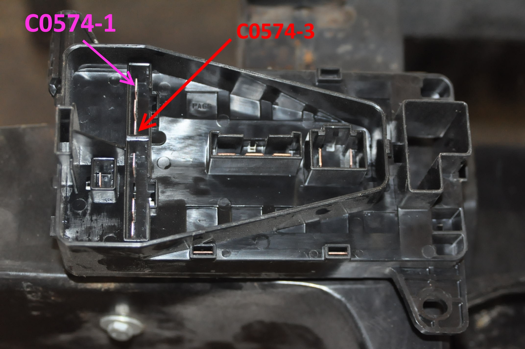

Effectivement cela ne sent pas bon. Vue que d’après le schéma il n'y a rien d'autre entre le fusible 7 du boitier satellite et l'AS10, le claquage peut provenir, soit du connecteur de l'AS10, soit du connecteur (C0574) sous le boitier satellite, soit du fil dont l'isolant serait pincé ou frotté sur de la tôle ou fondu avec d'autre fils.
Autre mauvaise surprise j'ai un fusible 30A claqué qui correspondrait si j'en crois le dessous du boitier fusible à ''l'ABS''..... !!!!
Comment se sortent ces ''big fusibles''...????? J'essaierai bien de le remplacer si au moins j'arrivais à le sortir...... il y en a six du même style sur des petites barres en cuivre..... faut-il enlever la barre en entier ou pas....?????
Tiens, tiens... Ces gros fusibles sont visés avec deux vis cruciformes de chaque cotè. Il faut enlever les deux vis.
Parfois quand c'est tout beau tout neuf, ou que les dieux de Solihull étaient bien lunés ce jour là, il y a un cache qu'il faut enlever pour sortir l'un des gros fusible LINK.
Éventuellement tu peux démonter cette boite à fusible et contrôler l'état de la connectique et des fils en dessous. Il y a deux petites vis de 10 ou 8 à défaire. Au préalable, débranche la batterie, on ne sait jamais, il faut être prudent avec l’électricité.

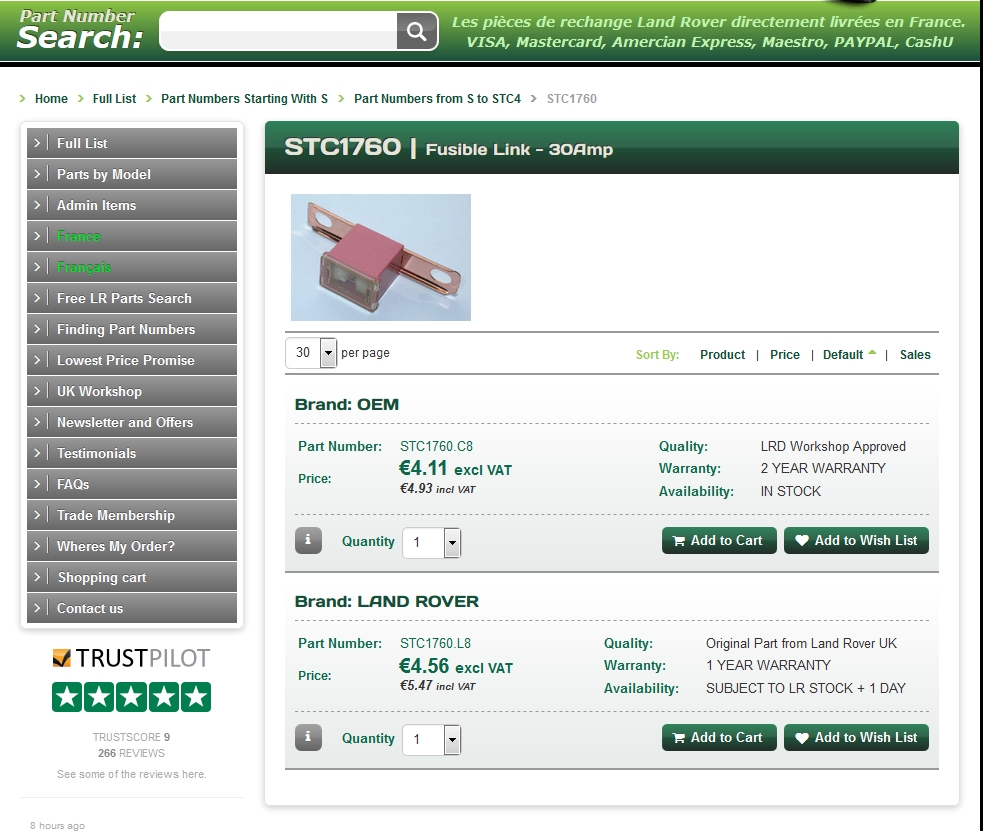

Alain22 a écrit : OK également pour le 30A (ABS), je vais le dévisser et le changer (une fois) et je vais voir...... (lui n'à PAS de 12V permanent aux bornes) j'ai peut-être une chance...!!!!! :mrgreen:
Fais toi un fusible réarmable, car les fusibles à visser, ce n'est plus aussi facile à trouver, ni le même prix. Vois cette inter: Clignotants HS et fusible qui saute
environ 5 euros sans les frais de port:

Vois ce thème pour les brochages : viewtopic.php?p=89782#p89782 à la page 5.

Je reviens vers toi, ma prise C0061 de l'ECU AS10 vient d'être autopsiée....
--SI--, je dis bien --SI-- comme l'indique le schéma , la broche 25 doit être le +12V, moi, j'ai la masse... :oops: :oops:
Çà ne fait que confirmer mes soupçons de cette mise à la masse "sauvage"... et donc du claquage logique et inévitable du F7 ..... reste à trouver ou est ce 'bug'....
je vais essayer de suivre ce fil d'un bout à l'autre ..... :arrow: :arrow: :arrow: :arrow:
A tout hasard as-tu ''en magasin'' le détail des autres broches de cette prise....
J'ai un fil sur les broches: 1, 3, 5, 7, 9, 10, 14, 16, 17, 20, 25 et l'antenne en 26.
A quoi correspondent ces entrées /sorties ....?????? :?: :?:
Çà urge pas.....j'ai pas trouvé sur le forum, ou mal cherché....... bon week-end. ....merci d'avance :sm6: :sm6: :sm6:

Alain22 a écrit : J'ai un fil sur les broches: 1, 3, 5, 7, 9, 10, 14, 16, 17, 20, 25 et l'antenne en 26.
Oui, d'après les schémas, on arrive à retrouver ses petits. Les broches les plus compliquées à contrôler sont les broches de liaison série entre l'ECU et le boitier d'alarme, il faut soit un scope à mémoire, soit un analyseur, pas évident, et le faire dans les phases de communication donc quelques micro secondes après avoir mis ou enlevé le contact et cela pendant quelques micro seconde voir moins, je ne sais pas à quelle fréquence est cadencée le micro de l'ECU, ni même celui de l'AS10 d'ailleurs.
Effectivement, si connecteur C0061 enlevé tu trouves une masse, il y a un gros lézard, je dirais même plus! un varan de Komodo.
