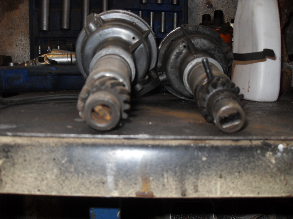

Tu as lequel ?
Celui de gauche est le tout premier type d'allumeur ...
Celui de droite ne posera aucun problème pour le remplacer par un électronique .

lorange a écrit :SDC12751.JPGTu as lequel ?
Il est possible de récupérer l'entrainement et de le monter sur un modèle plus récent.

torero a écrit : Il est possible de récupérer l'entrainement et de le monter sur un modèle plus récent.
Voui en prenant l’extrême soin de ne pas péter le pignon traité qui a un sens sur l'axe et qui casse comme du verre :wink:
Tant qu'il n'a pas dit ce qu'il a comme entrainement de pompe , je ne m'étais pas étalé sur ce truc :wink:

Pour répondre a ta question lorange , j'ai le modèle de droite sur la photo .
Visiblement , j'ai la possibilité de monté un allumeur électronique , c'est cool . :wink:
