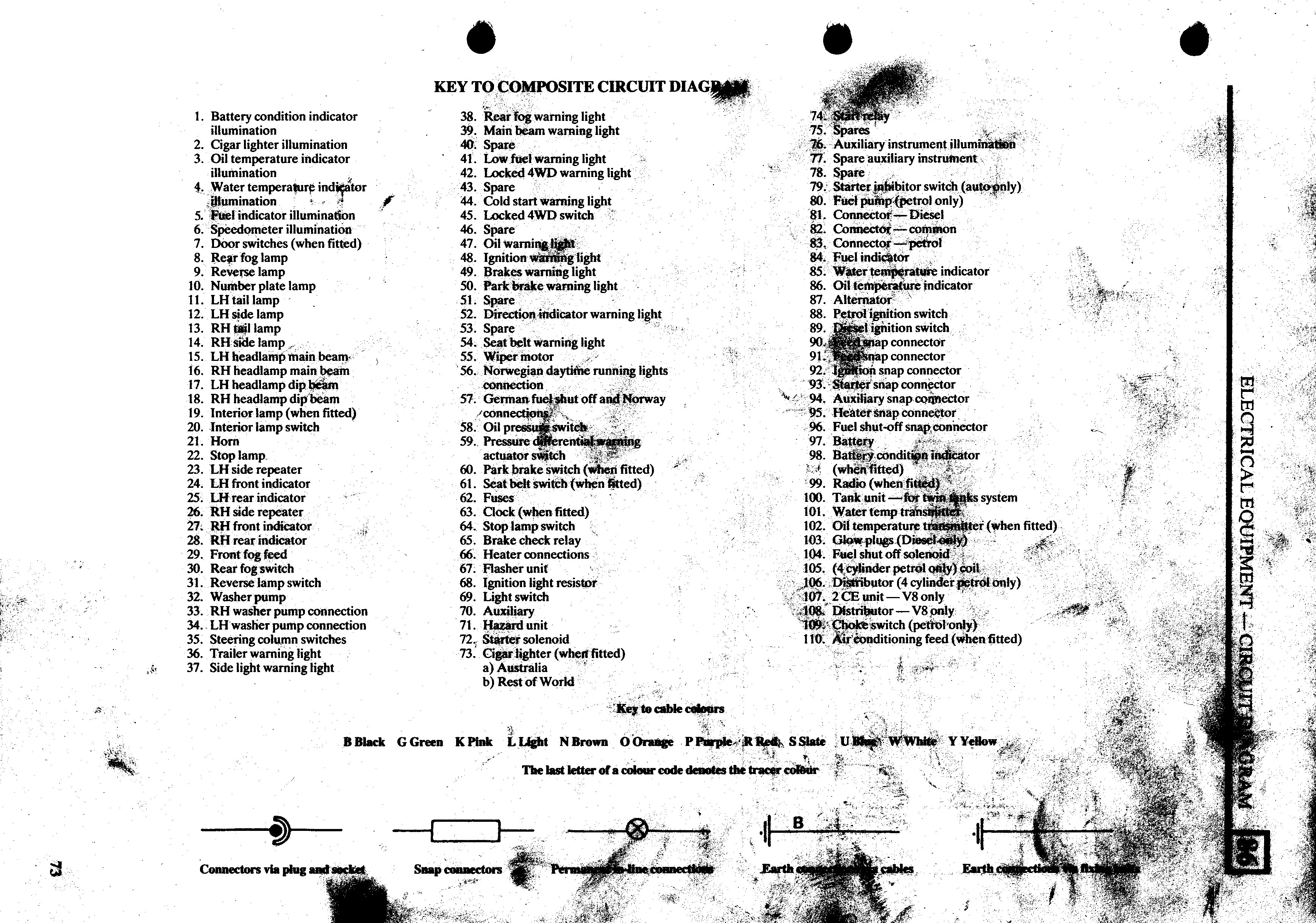

Un soir LOLO avait posté la correspondance d un des connecteurs du TD. J ai regardé sur le Manuel mais dans mon chapitre 86, je ne les trouve pas.
Quelqu’un aurait il les codes couleurs / utilisation des 3 connecteurs du TD ?

Bonsoir à tous,
Je pensais en particulier à ce type de schéma mis en ligne par LOLO mais pour les autres connecteurs:
https://www.landroverfaq.com/download/f ... &mode=view
Personne n aurait ça en stock pour un 110 2.5 TD ?

stef35 a écrit : Un soir LOLO avait posté la correspondance d un des connecteurs du TD. J ai regardé sur le Manuel mais dans mon chapitre 86, je ne les trouve pas.
J'ai tous les schémas que tu veux en stock ou presque, si ils ne sont pas clairs, alors je les modifie, voir corrige car on y retrouve fréquemment des erreurs par rapport à la réalité, et les faisceaux en vrais car je les collectionne, ce qui permet de faire des illustrations comme celle que tu as mis en lien. Mais je ne sais pas de quel 3 connecteurs tu nous parles :? car il y en a plusieurs dizaines :mrgreen:
Le schéma amélioré et illustré pour le TD du compartiment moteur, tu l'as et tu en as même remis le lien. Par contre, il n'existe pas pour le TD, le 200 et avant pour le D les schémas détaillés des connecteurs, il n'y a que le "chapitre 86" comme tu dis pour les lands jusqu'au 200.
Pour les couleurs, cela figure sur les légendes des "86" la première lettre, c'est la couleur principale et la deuxième le liserè. Land est fidèle dans l'association des couleurs avec une fonction, exemple: Pour le capteur de température, le fil est repéré GU c'est à dire: vert liseré bleu. Une traduction pour les couleurs :
Schéma TD du "86" ou la température est bien GU aussi :
Légende TD identifiable car de base, il y a 110 éléments sur la liste des légendes:
