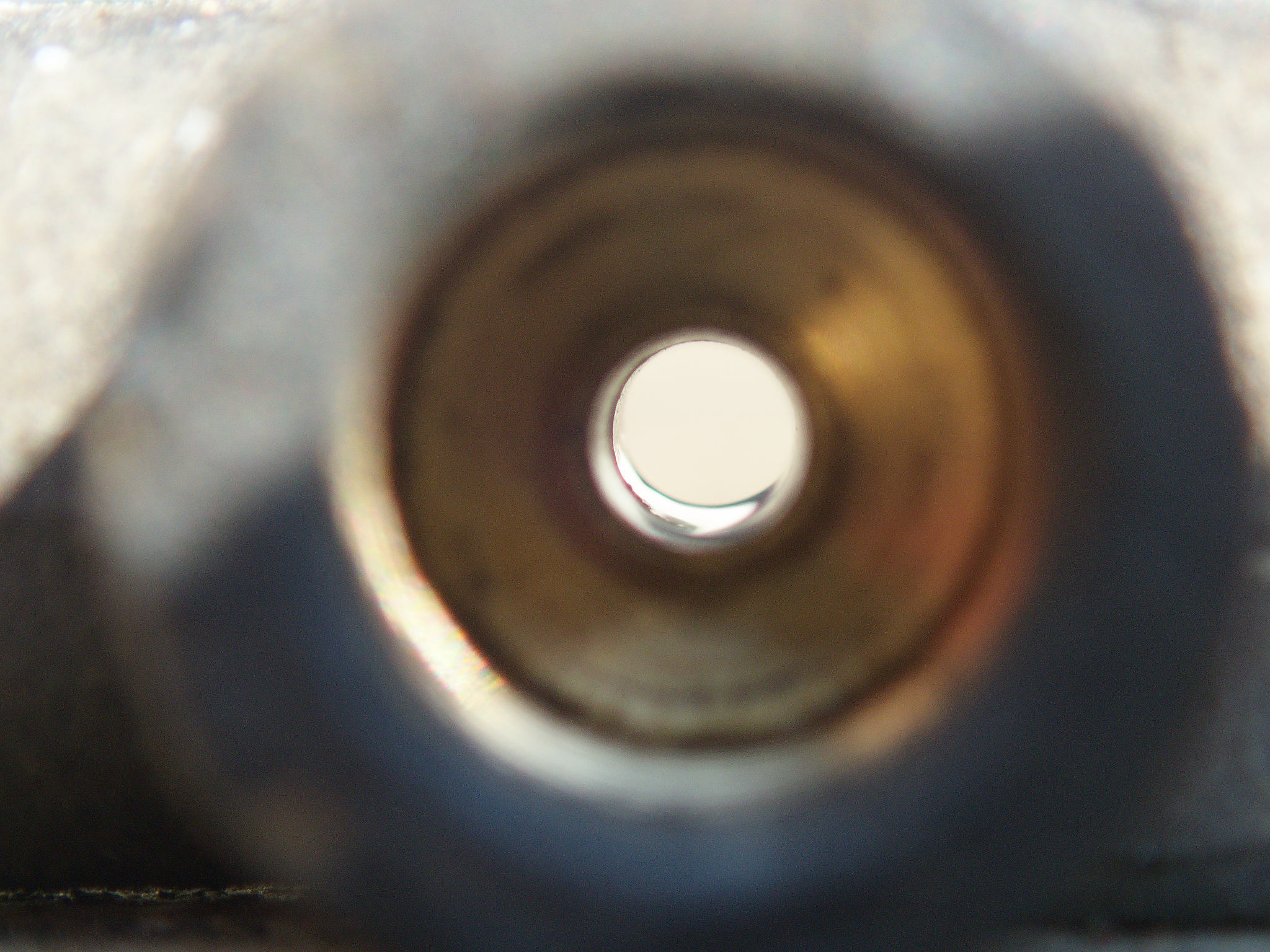

jean-yves 26 a écrit : 11/05/2024 19:15 Sur le pont arrière il doit y avoir un T , une jonction de ce T est pourri rouillé à l'intérieur...
Ce T est en laiton, il est à l'intérieur, propre.
Et puis les freins c'est pour les lâches :lol:
C'est pour cela que mes plaquettes sont changées à titre préventif ( moitié usée) après plus de 300 000 km à l'arrière.
