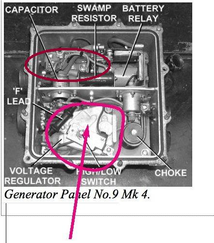

A 24V mesuré, effectivement, il n'y a pas de charge. pour une batterie 12V il faut 14V a 14,5V en sortie d'alternateur moteur tournant. Pour du 24V, il faut 28 à 29V Gull à raison.
Dans un premier temps je soupçonnerai bien le régulateur.
Quel est le type de régulateur as tu ? Des photos seraient pas mal, souvent dans le couvercle, il y a un schéma, mets nous la photo de l'intérieur aussi si tu le peux.

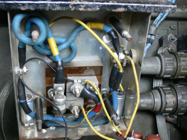

As tu toujours les shunt-box Avec les ampèremètres, Il se peut que tu aies le shunt véhicule de grillé ou oxydé, dans ce cas tu l'inverses avec le shunts radio.
4) Intérieur de la boite des shunts N°Z5913/30, repéré 5 sur la figure 151 photo 3 : Si tu as un problème sur le shunt 6 de l'ampèremètre rep 6 de la fig 151 photo 3) il n'y a pas de charge possible.
Dans ce cas tu l'inverses avec le shunt 11 du mano 11 qui sert pour les radios. Le repère 1 c'est un fusible sur le circuit de charge des batteries radio, pas utile dans ton cas, si tu n'as pas ces batteries.
Vérifies au passage l'état des connexions, sertissages, et oxydation... Débranche les batteries avant de trifouiller dedans.
