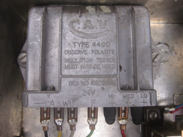

Dans un premier temps je soupçonnerai bien le régulateur.
Quel est le type de régulateur as tu ? Des photos seraient pas mal, souvent dans le couvercle, il y a un schéma, mets nous la photo de l'intérieur aussi si tu le peux.

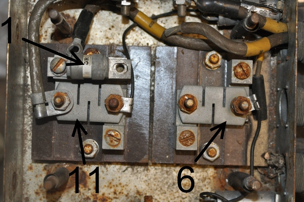

4) Intérieur de la boite des shunts N°Z5913/30, repéré 5 sur la figure 151 photo 3 :
Si tu as un problème sur le shunt 6 de l'ampèremètre rep 6 de la fig 151 photo 3) il n'y a pas de charge possible.
Dans ce cas tu l'inverses avec le shunt 11 du mano 11 qui sert pour les radios. Le repère 1 c'est un fusible sur le circuit de charge des batteries radio, pas utile dans ton cas, si tu n'as pas ces batteries.
Vérifies au passage l'état des connexions, sertissages, et oxydation... Débranche les batteries avant de trifouiller dedans.
Par contre, quand tu me parles de tes 3 galvanomètres complètement à fond cela m'évoque un problème de masse, les retours se fond par les instruments, donc là oui il peut y avoir un lien ou une piste à explorer en premier même! Contrôle les tresses de masse batterie/châssis; châssis/bloc moteur et châssis/ tablier. De même derrière le tableau de bord ou planche à instruments, vérifies que toutes les petites masses sont reliées entre elles, d'un galvanomètre à l'autre, puisqu'elles partent sur le tablier, contrôle la masse sur la petite prise tableau de bord borne noire avec un ohmmètre voir si la continuité se fait bien entre la caisse, le châssis etc...

A quoi ressemble ton régulateur?
celui de Gull:
Ouvre la "box" du régulateur .
As tu ça dedans? Une photo de la tienne serait le bienvenue et une du schéma sur le couvercle aussi.
la même de loin :wink:
Bert, la régie veux des images; pour le poids des mots eu... On vas voir ce que l'on peut faire en studio.

Mon tableau de bord ressemble à celui d'un 109 classique, exception faite du cadran tri-jauge, qui n'a pas de témoin de charge intégré, mais la jauge d'essence en lieu et place (pas de photo pour l'instant :? )
Voici le generator panel (je n'ai pas de diagramme sur le couvercle :| ) sur lequel j'ai entouré le régulateur.:
Generator panel
Generator panel
et le panel box :
Panel box
Panel box
Vous constaterez qu'il semble plus simple que celui que LOLO a montré (je ne sais pas faire les O barrés :roll: )

LØLØ a écrit :Si tu as un problème sur le shunt 6 de l'ampèremètre rep 6 de la fig 151 photo 3) il n'y a pas de charge possible.
Dans ce cas tu l'inverse avec le shunt 11 du mano 11 qui sert pour les radios. Le repère 1 c'est un fusible sur le circuit de charge des batteries radio pas utile dans ton cas si tu n'as pas ces batteries.
Le problème viendrait éventuellement du shunt, car si il est coupé ou oxydé, rien passe. Évidement dans ce cas je ne donne pas chère de la vie du galva, mais c'est une conséquence et non pas une cause.
1) La résistance du galva est de 29,8 Ohms, une mesure pour bisnouk avec l'Ohmmètre placé en en direct sur ses bornes:

LØLØ a écrit : et d'où vient le fil jaune ( du boitier où il y a le régulateur ?).
Oui absolument, il rejoint le swamp resistor (entouré en rouge)
