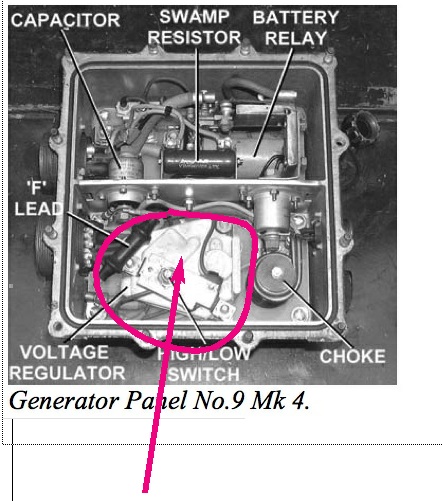

Quel est le type de régulateur as tu ? Des photos seraient pas mal, souvent dans le couvercle, il y a un schéma, mets nous la photo de l'intérieur aussi si tu le peux.

 ) ) sur lequel j'ai entouré le régulateur.:

 ) . il est alimenté par le cable marron à liseré jaune, et un cable blanc.
