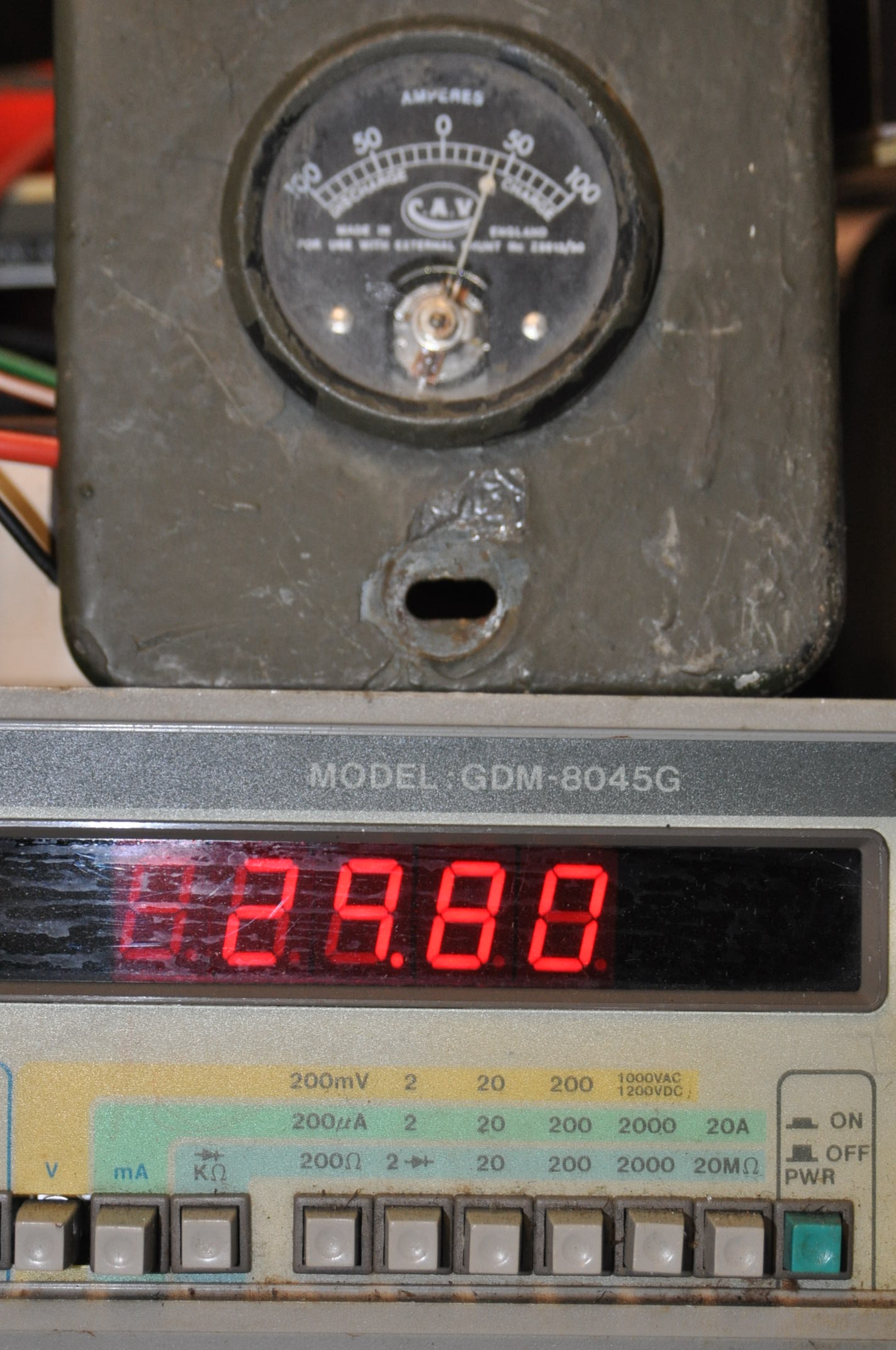

1) La résistance du galva est de 29,8 Ohms, une mesure pour bisnouk avec l'Ohmmètre placé en en direct sur ses bornes:

Bisnouk a écrit :Perso, je ferais un shunt résistif équivalent à la résistance du galva.
Là je crois tu n'es pas réveillé, il peut réunir les deux bornes du shunt, ainsi il écarte les problèmes d'ampère mètre, peut-être que tu pensais plutôt a la résistance du voyant de charge. Sur les def depuis 83 land rover a prévu une petite résistance (60 Ω)en parallèle au voyant de charge pour palier au problème du claquage de l'ampoule. Ce doit être une 24V 2 W a confirmer. Mais ce qui nous donnerait avec P=UI et U=RI une résistance équivalente au voyant de 288Ω en guise de shunt résistif équivalent au voyant. :wink:

LØLØ a écrit : et d'où vient le fil jaune ( du boitier où il y a le régulateur ?).
Oui absolument, il rejoint le swamp resistor (entouré en rouge)
