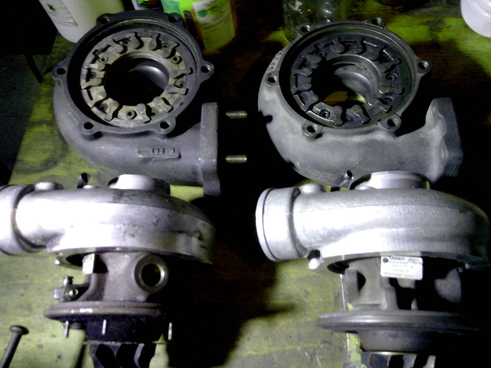

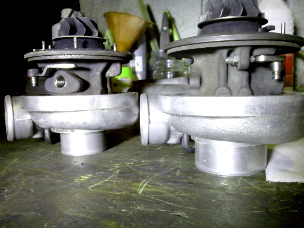

Antho a écrit :Mais je ne sais pas si mon turbo est plus prêt de celui de coma ou d'espace !
Je te joins quelques photos pour que tu t'amuses à trouver les différences, j'en connais quelques unes :mrgreen:
Espace
Espace
Croma
Croma
gauche Espace
gauche Espace
gauche Espace. Attention, à gauche on voit l'arrivée d'huile, à droite c'est la sortie !!
J'ai l'impression que l'implantation de l'actuateur est plus compact sur le turbo de Croma que sur celui d'espace.
Mon impression est elle bonne ?
