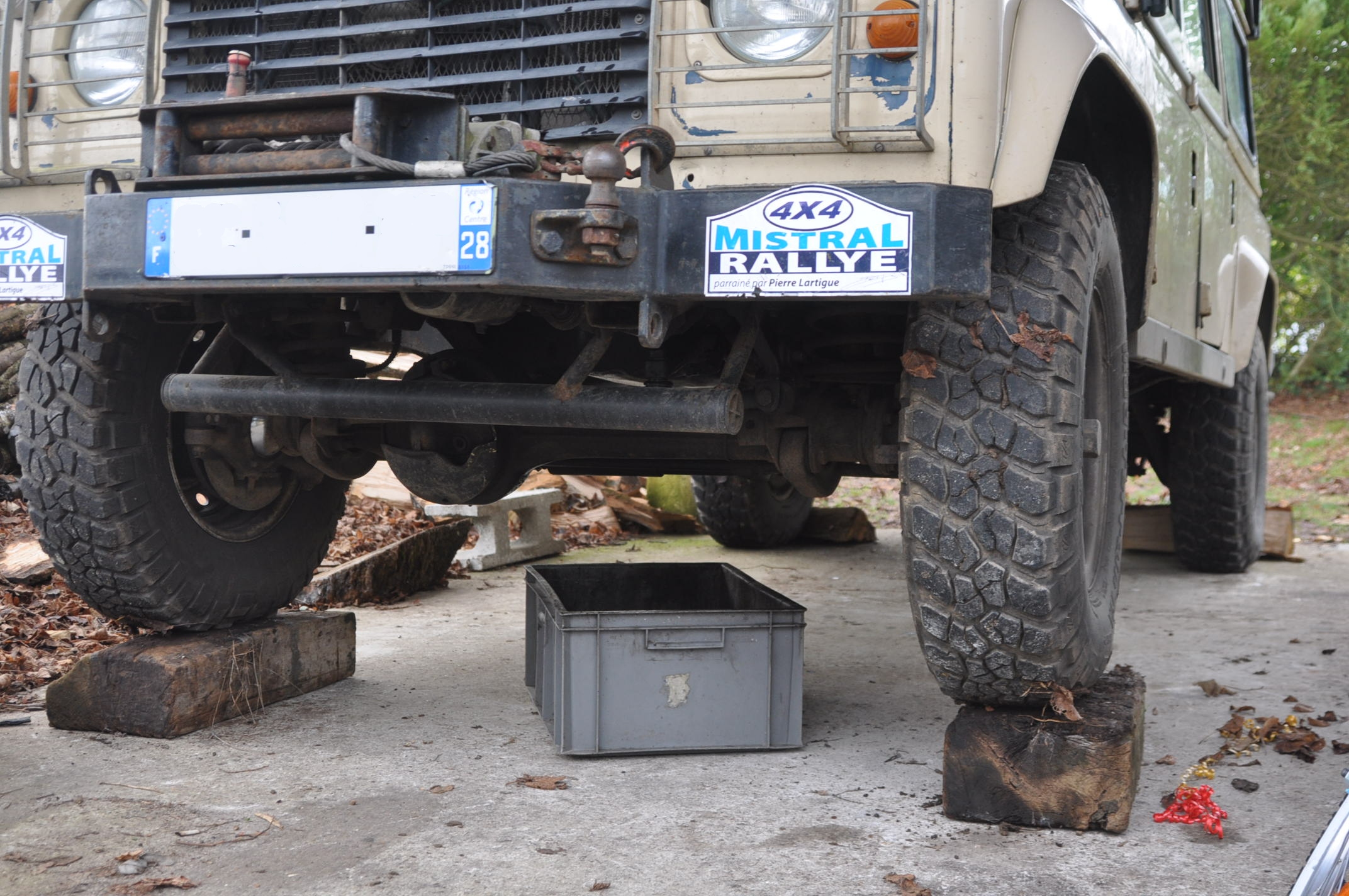

Bref, je m'égare revenons dans le vif du sujet. Donc calage du land sur un pont constitué de deux bout de traverse de chemin de fer.

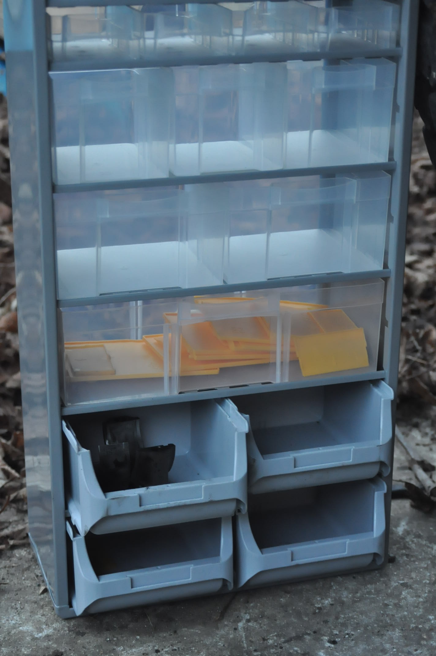

Des petits casiers pour tout mettre dans l'ordre, conserver les appairages, et ne pas perdre ou oublier des bouts...

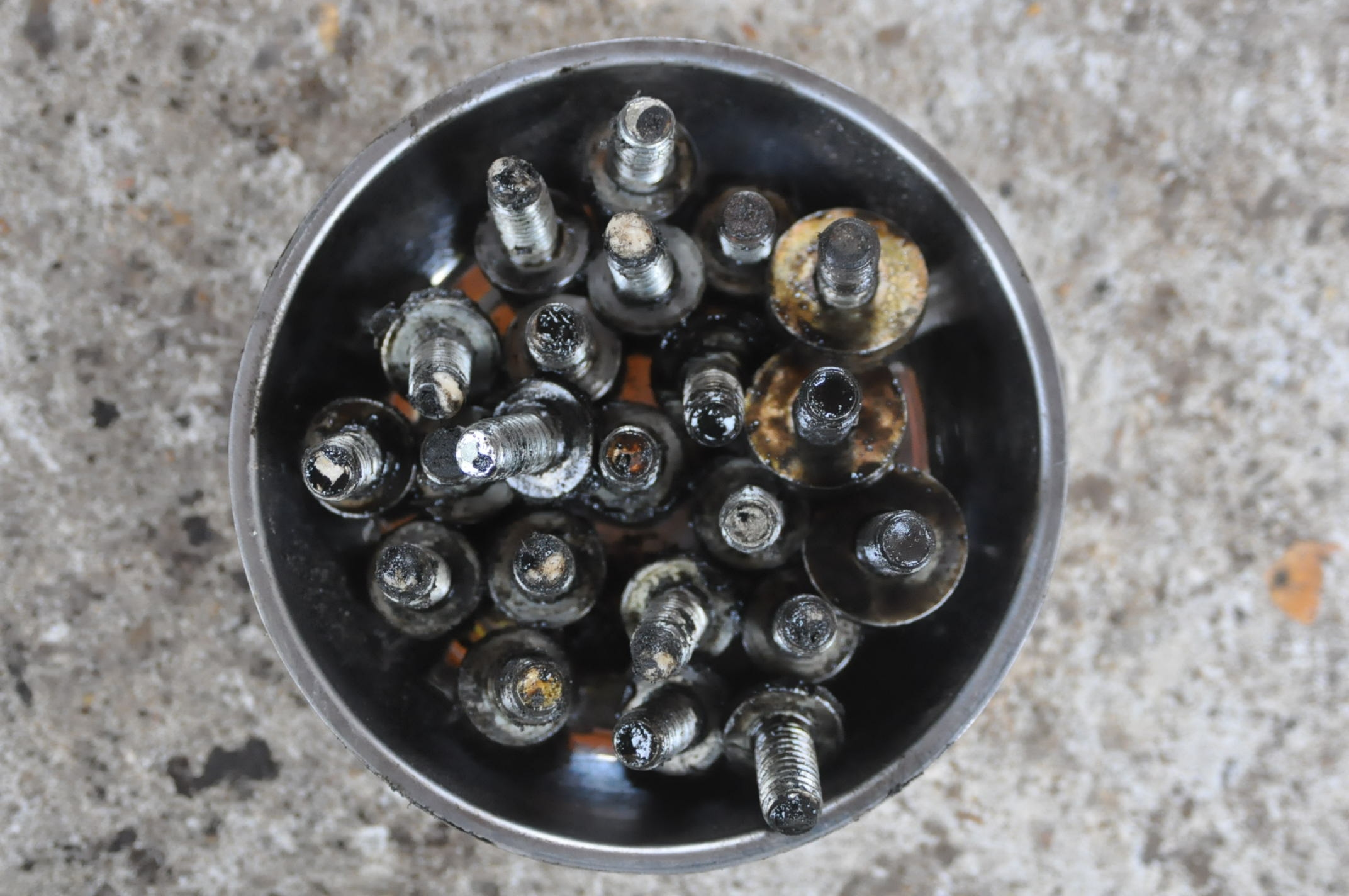

Ca y est enfin, les 22 vis du carter d'huile sont démontés, c'est long...
9)

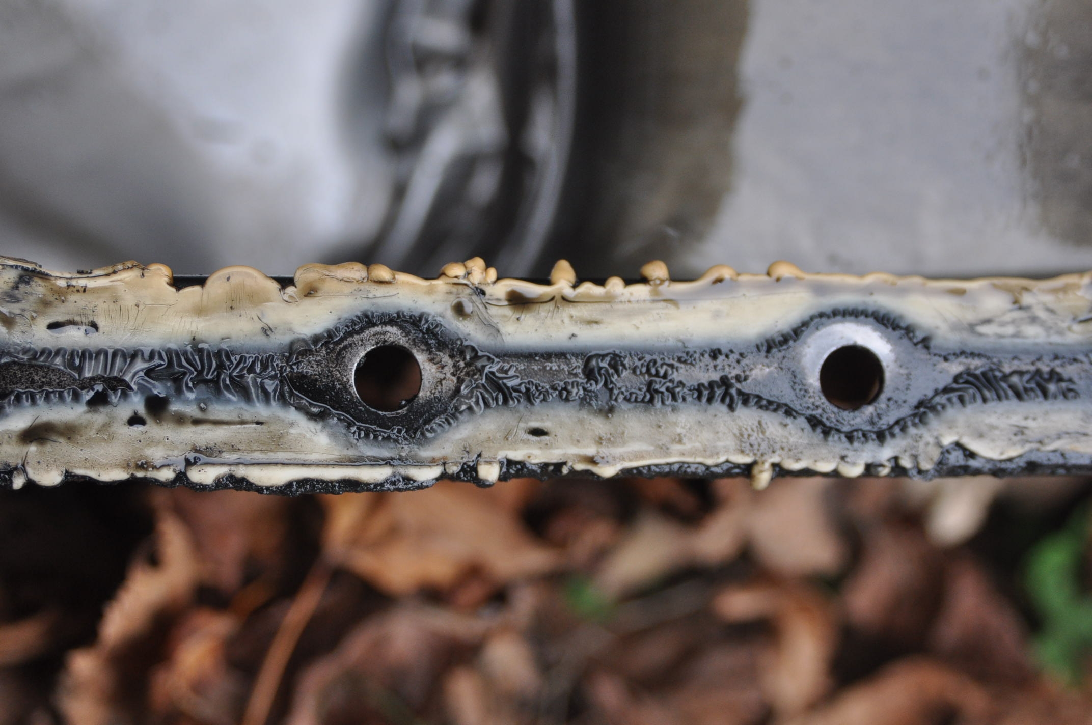

Pate à joint d'origine ou pas ? je ne saurais pas le dire, mais je n'en ai jamais vue de cette couleur là dans le commerce par chez moi.

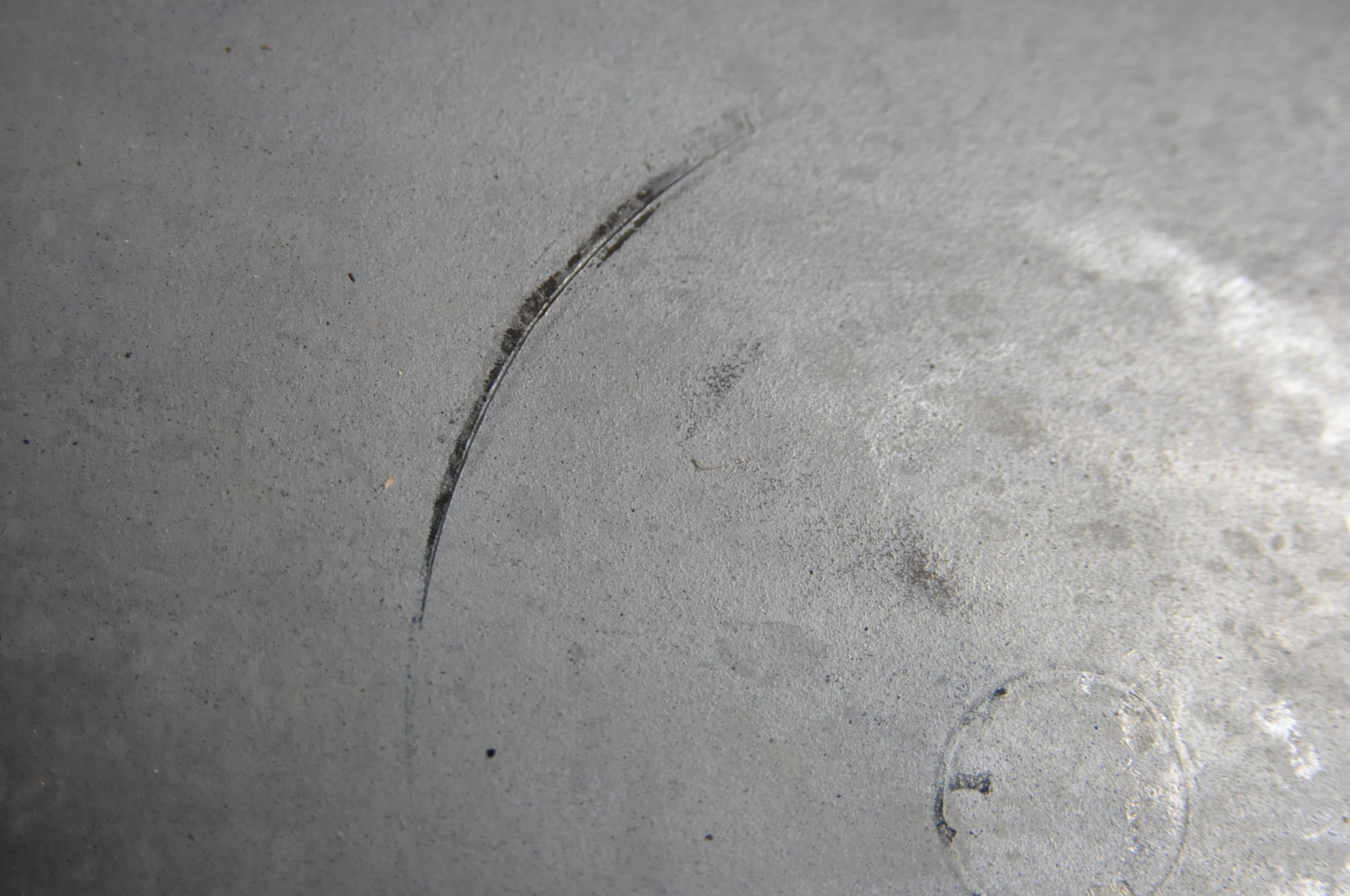

Belle empreinte.

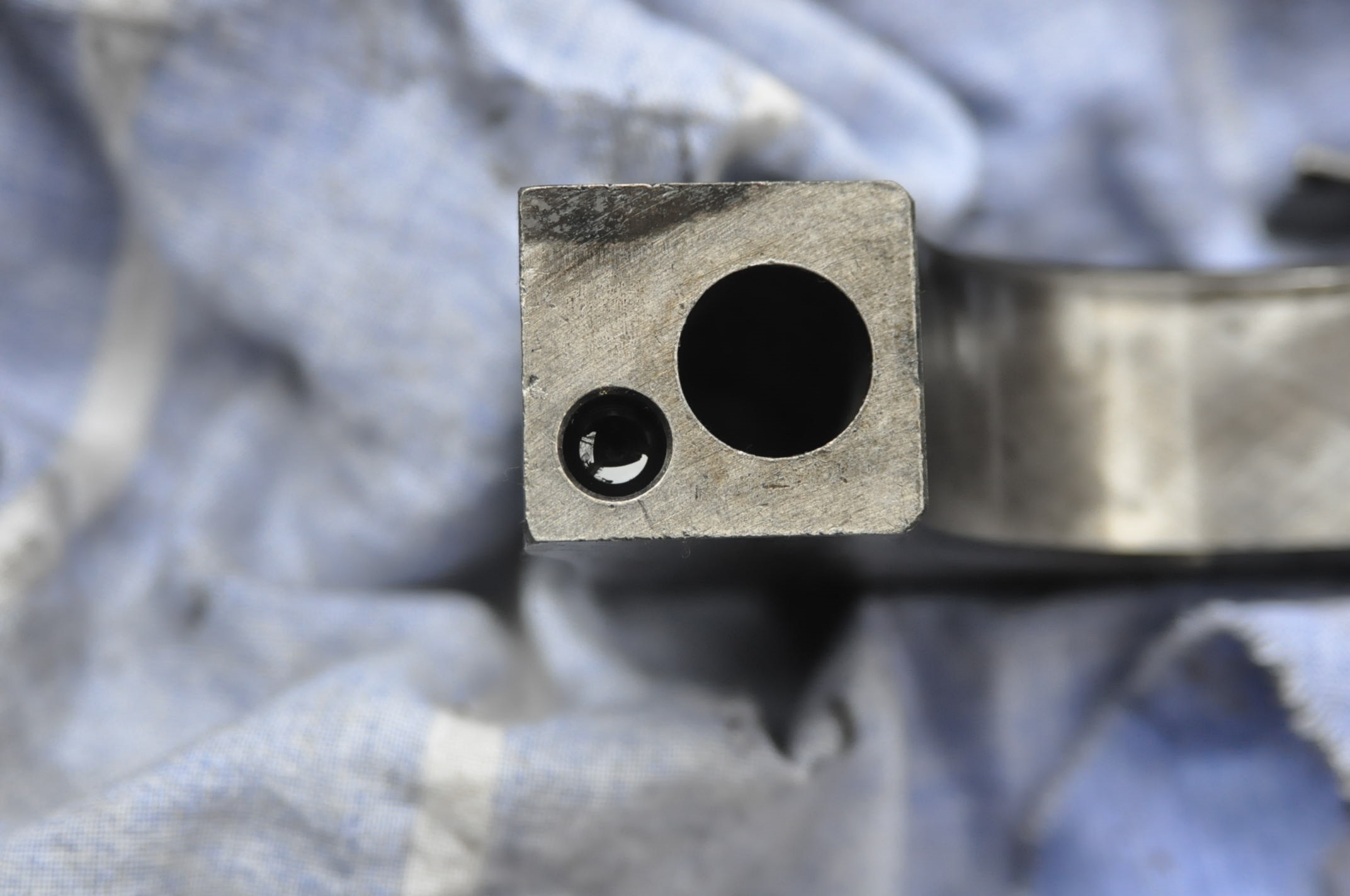

On attaque le vif du sujet, démontage des chapeaux bielle, là, c'est la numéro 4 qui inaugure le bal.
23)

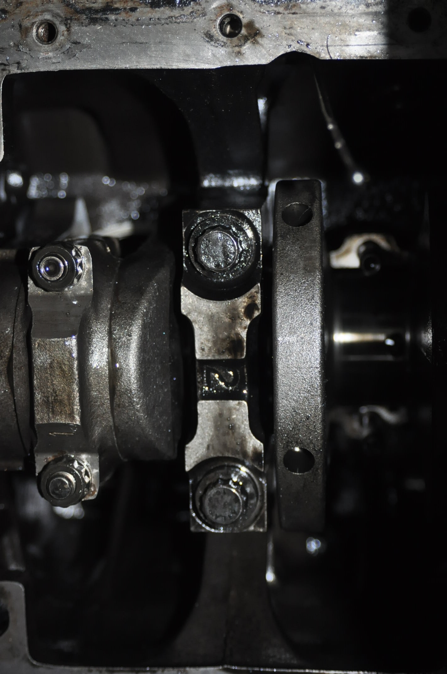

24)

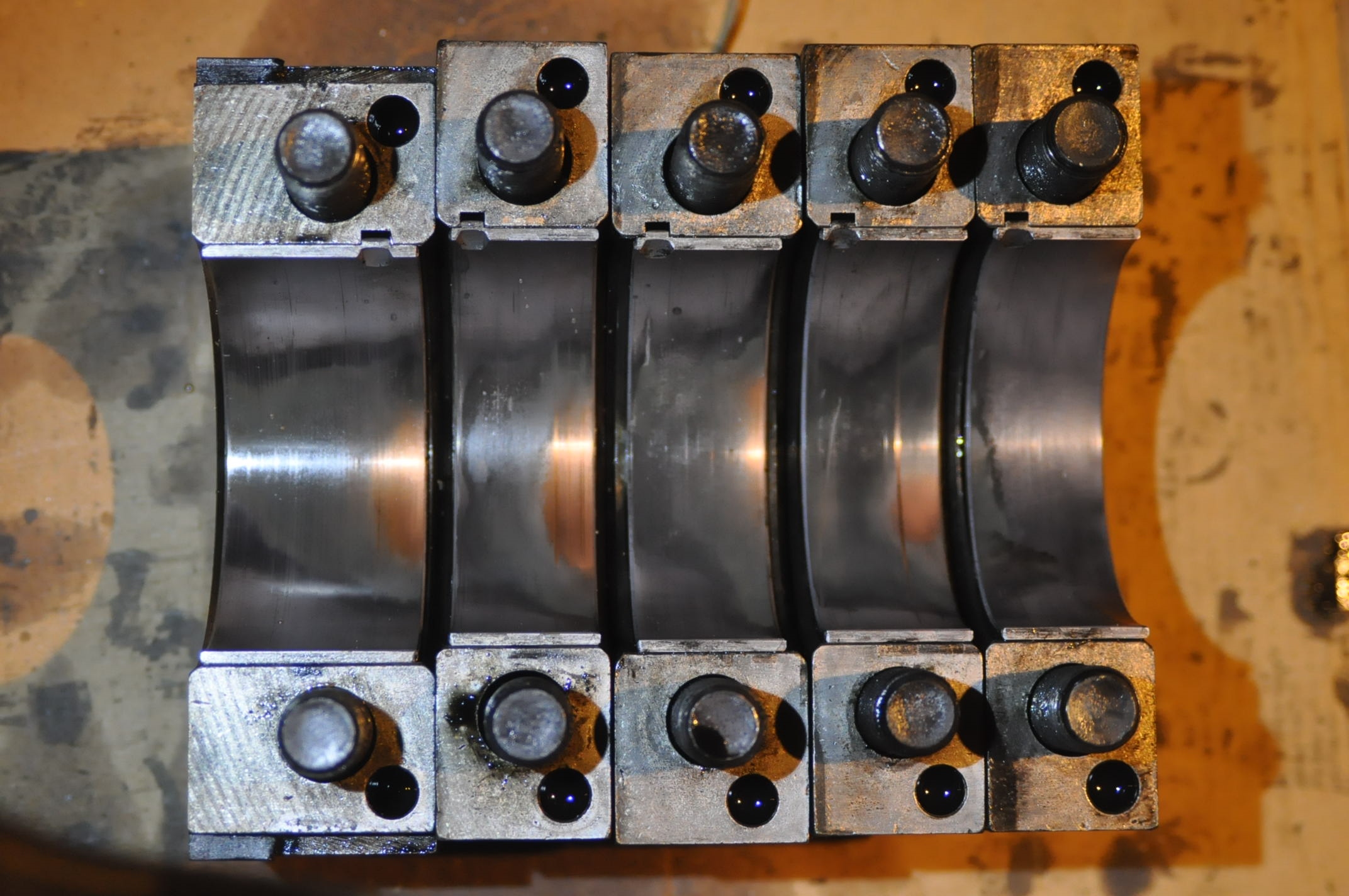

Toutes les brides des tourillons cote à cote, avec leurs coussinets usés,cela permet de situer les endroits ou le régule est parti.

85)
Carter paré pour l'assemblage, avec son filet de pâte fraiche... Miam!
86)
