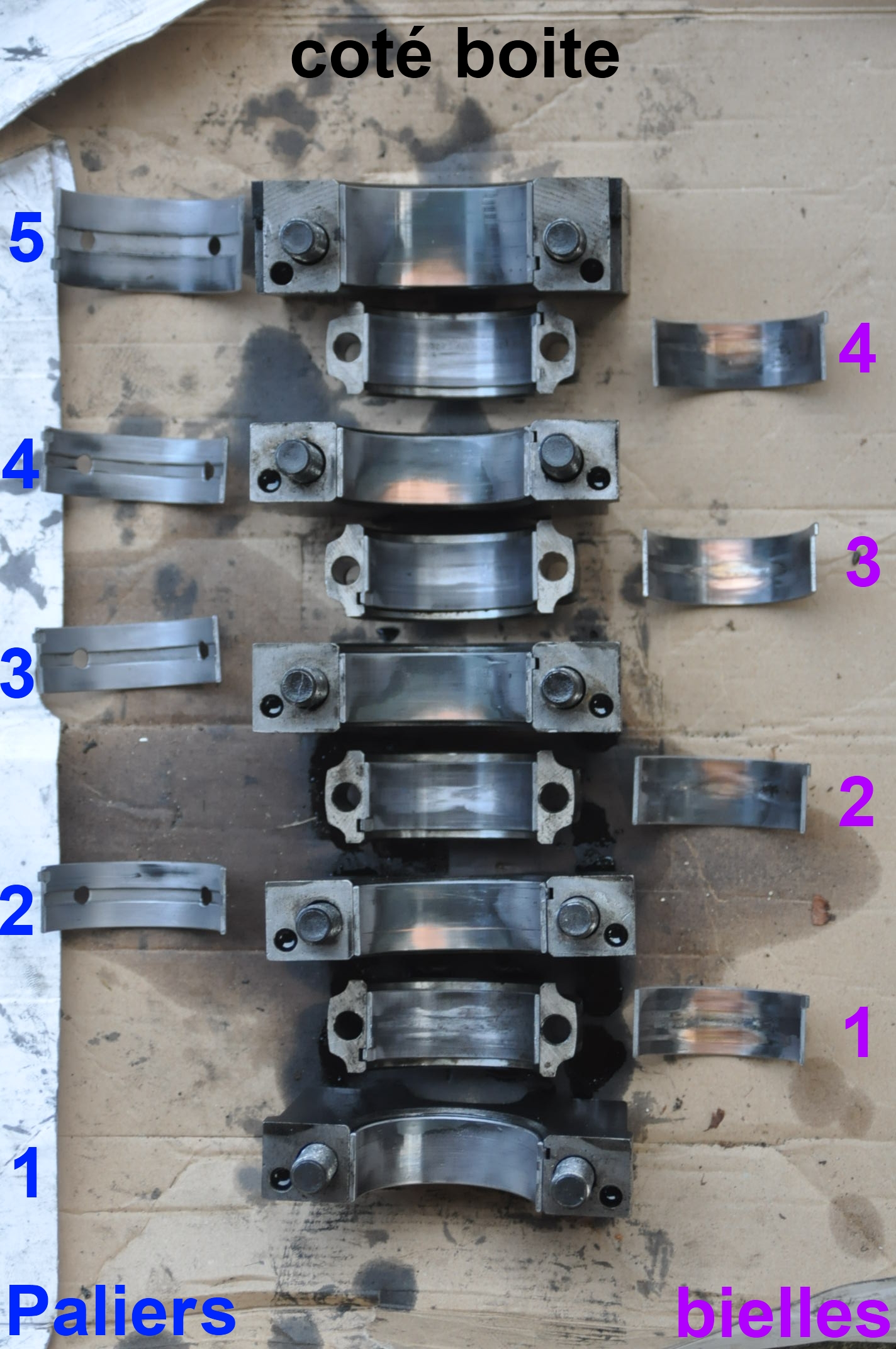

31) Toutes les brides des tourillons cote à cote, avec leurs coussinets usés,cela permet de situer les endroits ou le régule est parti.
32) On vient à bout des demies coquilles supérieures, en les poussant avec un petit tournevis, elles arrivent à glisser autour du tourillon. Bien sûr, il faut les pousser du coté opposé à l'ergot de blocage en rotation.

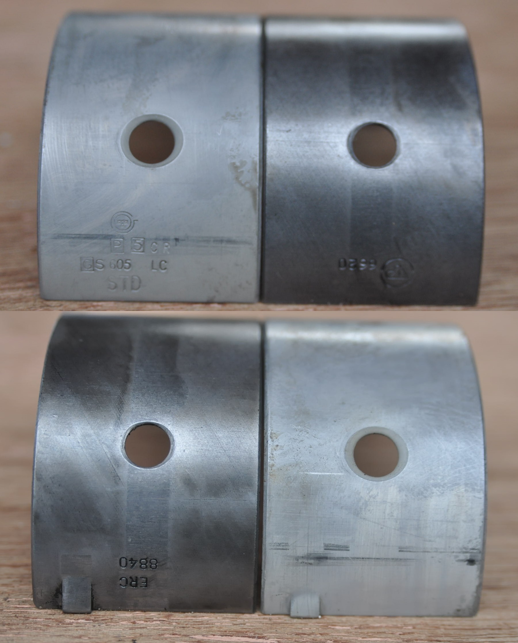

33) Lorsqu'on aligne tout le monde, en respectant le positionnement, on peut remarquer que les demies coquilles des bielles du haut, sont plus usées que celles bas; et que pour les coussinets des paliers, c'est l'inverse. Tiens, tiens ?...
34) Des petites mesures comparatives "olé olé" sur un coussinets de bielle en taille standard, neuf et usagé; afin d'évaluer l'usure. Le zéro est réglé sur le marbre.

48) Les coussinets de palier supérieur on les reconnait avec leur deux trous de lubrification. On peut remarquer l'aspect peu usé des vieux paliers supérieurs.
49) Les vieux et les neufs sont bien identiques, on peut remarquer les lettres STD pour standard, sur le neuf et la référence ERC8840 sur celui d'origine .
