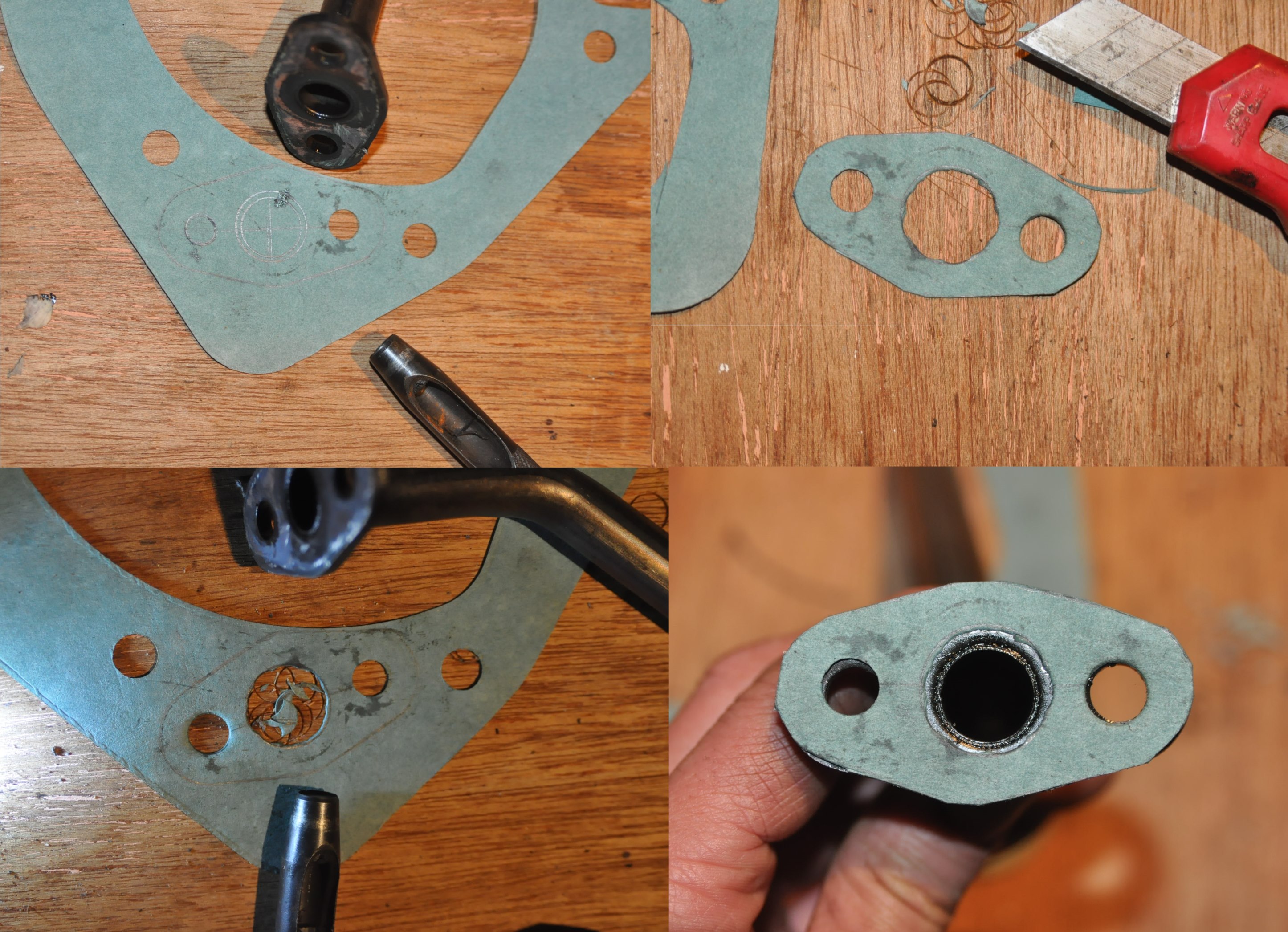

Démontage du tube de retour d'huile du turbo:
22)

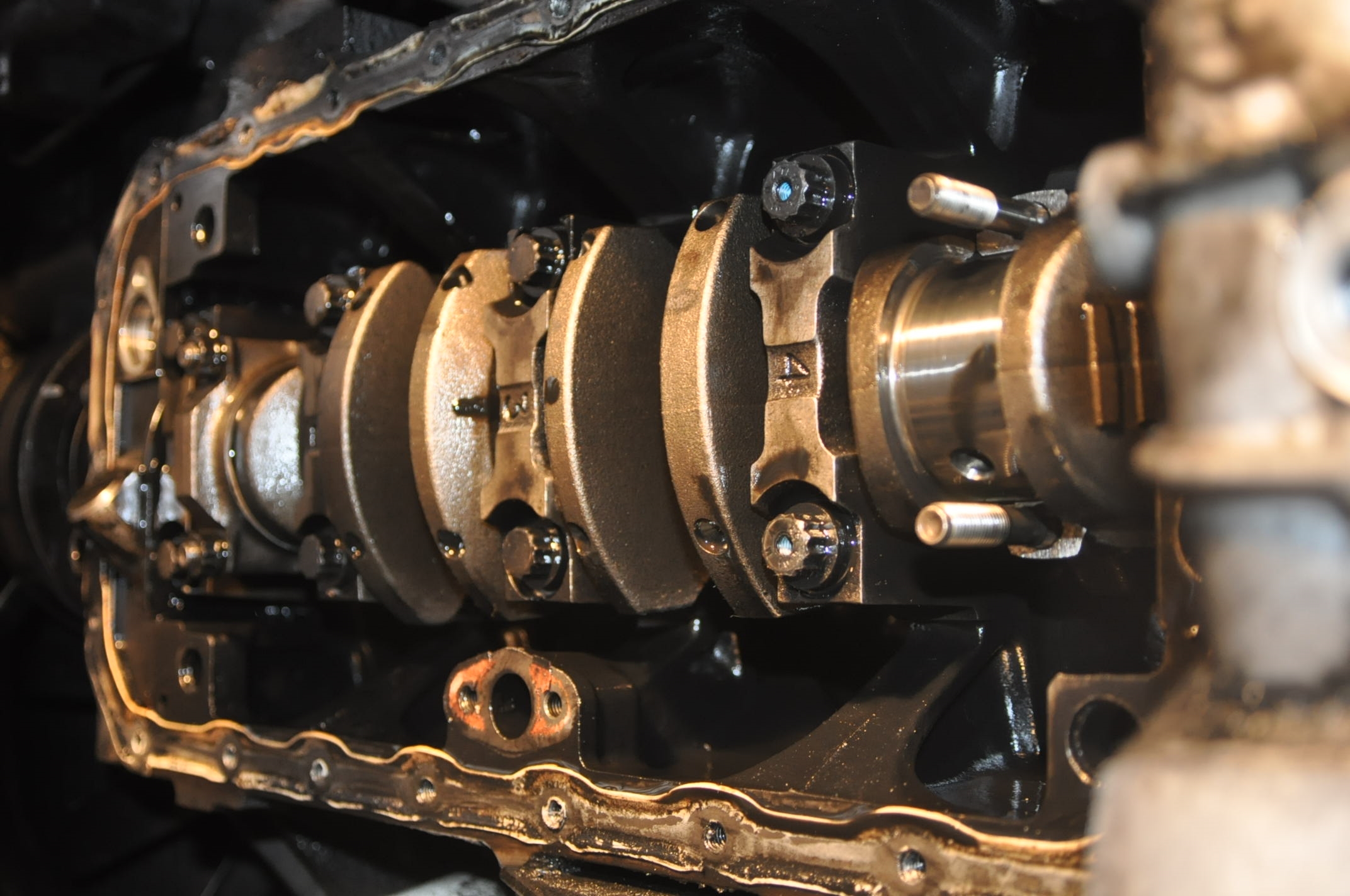

Après avoir enlevé le palier, on voit le plateau où se fixe le volant moteur.
31)

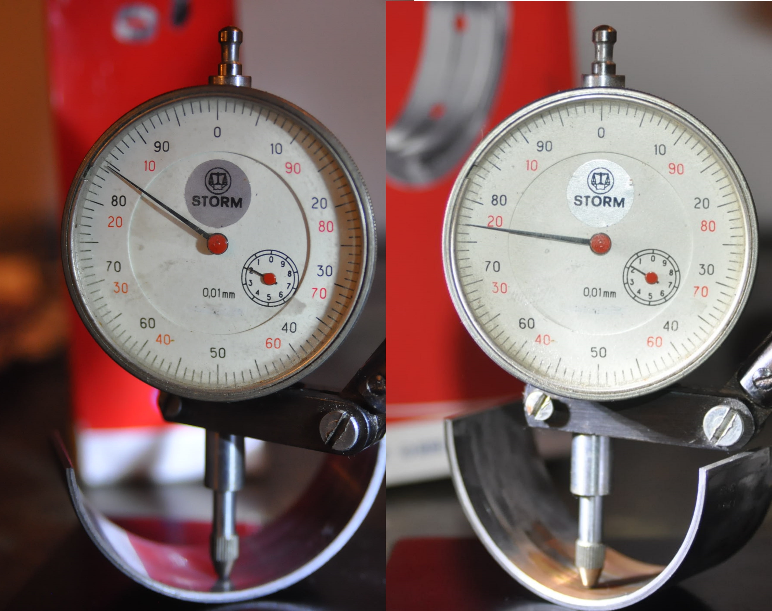

Des petites mesures comparatives "olé olé" sur un coussinets de bielle en taille standard, neuf et usagé; afin d'évaluer l'usure. Le zéro est réglé sur le marbre.
35)

Une dernière mesure au pied à coulisse, pas évident avec ça de bien maitriser les mesures quand c'est au pouillème de mm.
39)

On tourne le vilebrequin, de sorte que les deux manetons du centre se trouve en bas, bien plus simple pour travailler. Puis on descend les bielles, on glisse les coussinets supérieur entre etc...
75)

Sur le tube de retour, il y a un petit joint (ERR1653), lui non plus n'était pas dans la commande, bon on va le fabriquer avec les moyens du bord et des restes de joint.
80)
Montage du tube de retour et de la crépine d'aspiration...
81)
:shock: Mais? Mais? Qu'est ce que c'est, que ce binz !
82)
Ah! :D Là! C'est mieux...
83)

LØLØ a écrit : Mesures comparatives du ressort du clapet, on le vieux mesure à 45.3 mm et le neuf 53,3 mm. Bon je vois mal comment mesurer les 31 mm ou plutôt, comment comprimer ce ressort avec une charge de 7,71 kg, désolé, je ne suis pas équipé
Tu poses ton ressort debout et à cheval sur les deux mâchoires entrouvertes d'un étau, sur le ressort tu poses une pièce de 50 centimes percée d'un petit trou. Dans ce trou tu fais passer un long fil de fer (fil à tirer les câbles ou fil de semi-auto) avec un noeud pour le bloquer. Ensuite, tu y suspends le poids demandé, et tu mesures la longueur du ressort comprimé.
ça c'était la façon chiante avec zéro moyens.
A l'autre bout de l'échelle si tu connais un mécano, tu lui demandes de vérifier ton ressort à l'aide de l'outil prévu pour ça:
