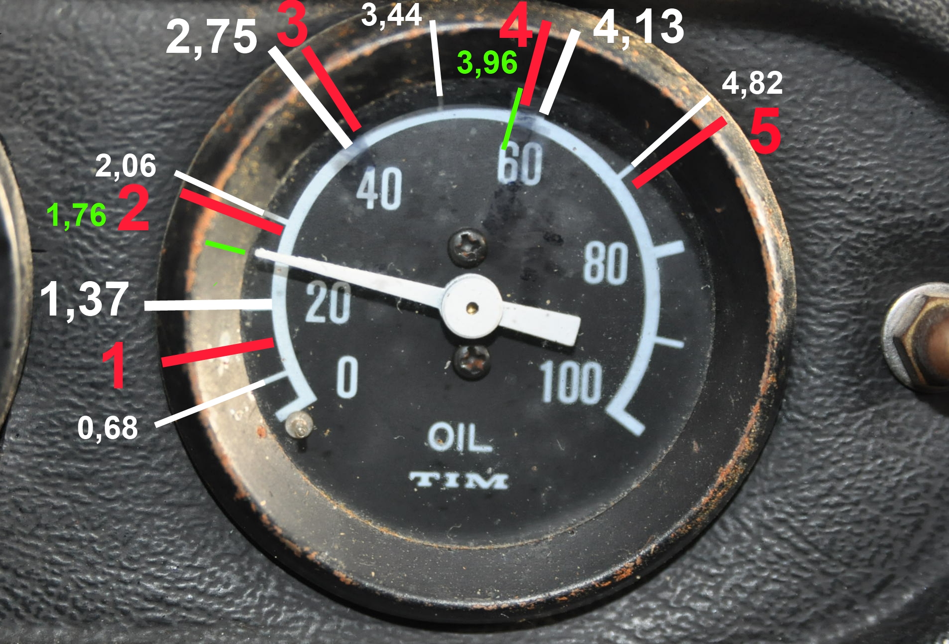

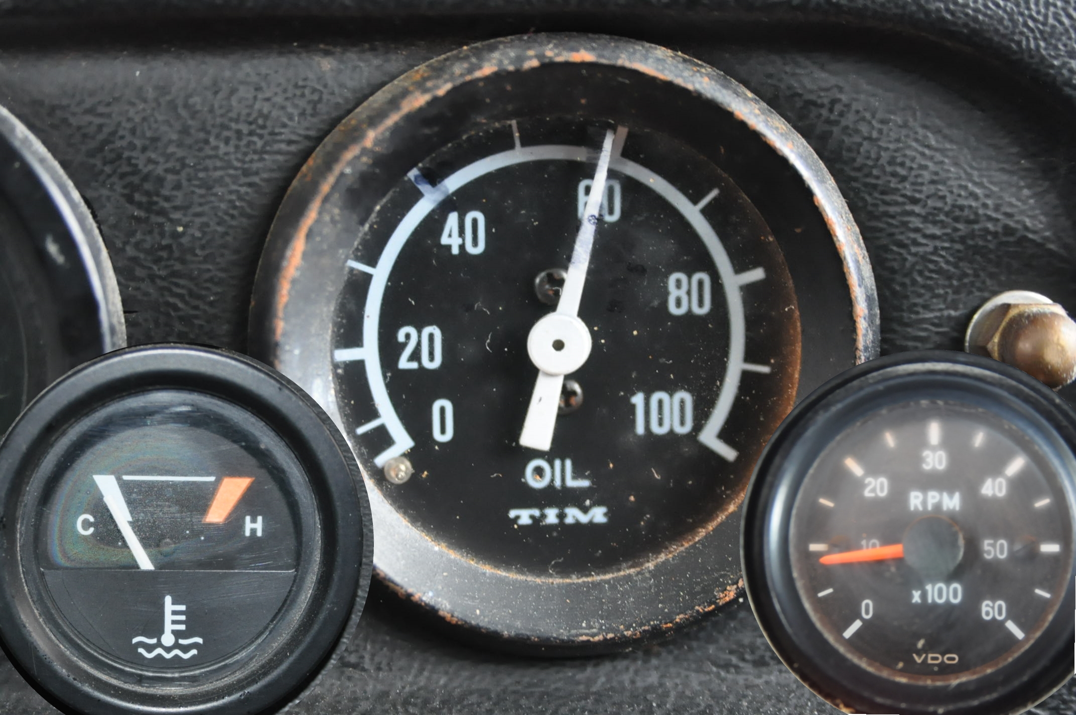

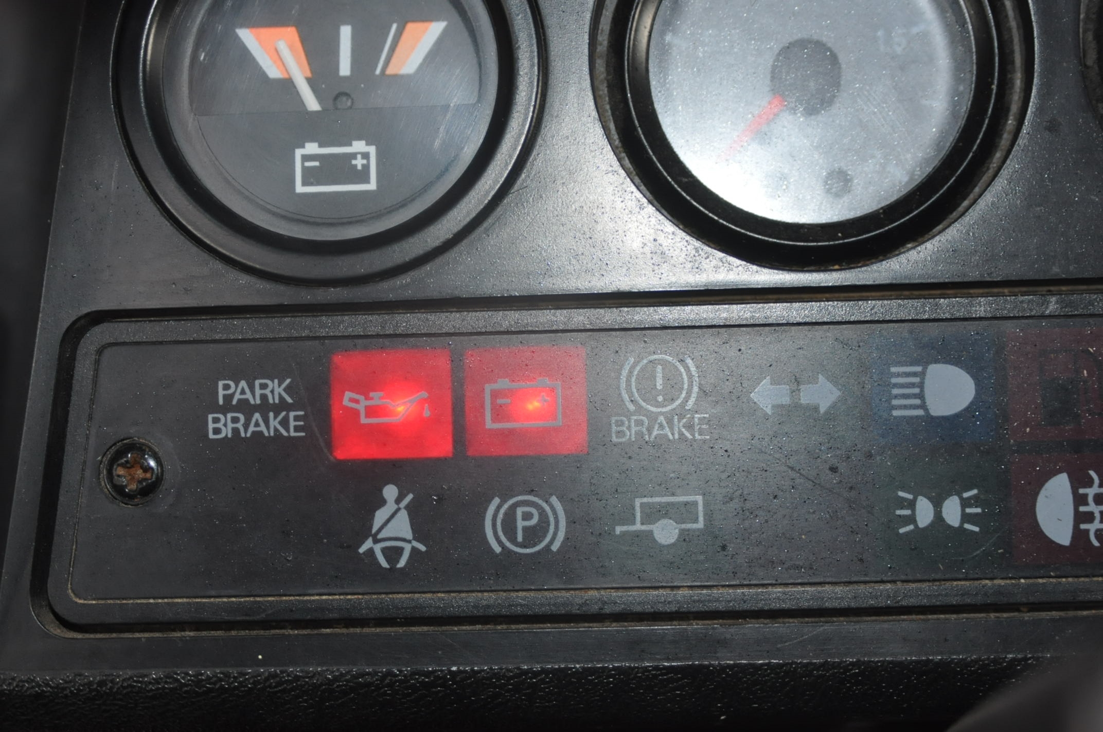

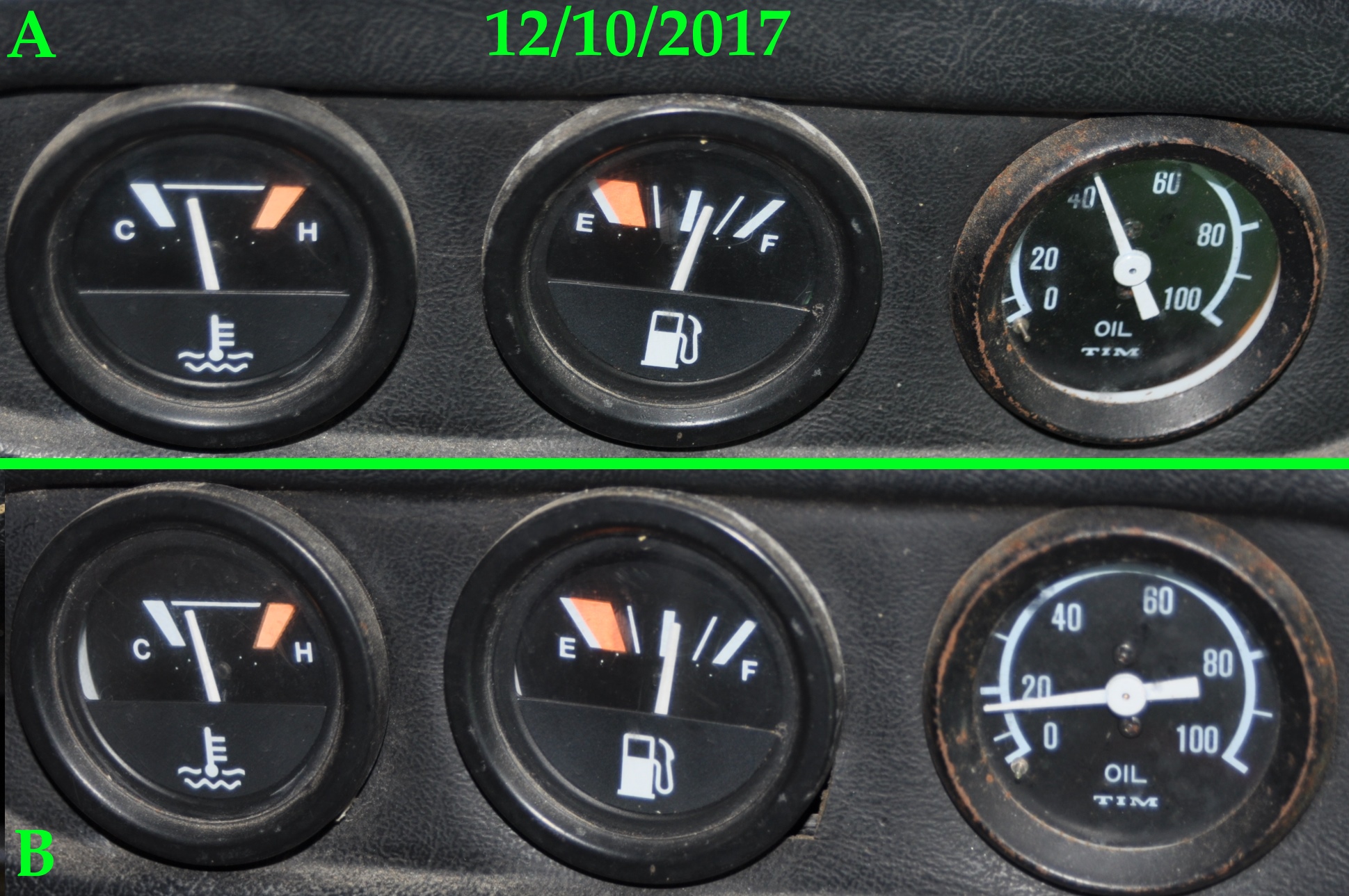

Suite a une baisse de la pression d'huile, qui allait jusqu’à se manifesté par l'allumage du voyant et confirmé par le petit manomètre à capillaire dont l'aiguille flirtait avec la première petite graduation du cadran en PSI du land.
Le voyant s'allumait dans deux cas, en arrivant sur un péage moteur chaud, ou bien dans les montées à fort régime.
Le constructeur nous donne comme caractèristiques : Pression, avec moteur chaud et régime normal 1,76 - 3,87 kgf/cm
En se référant au petit cadran, cela arrivait tout juste à la première graduation, donc en dessous de 0,68 bar, cela devenait vraiment critique.
1)

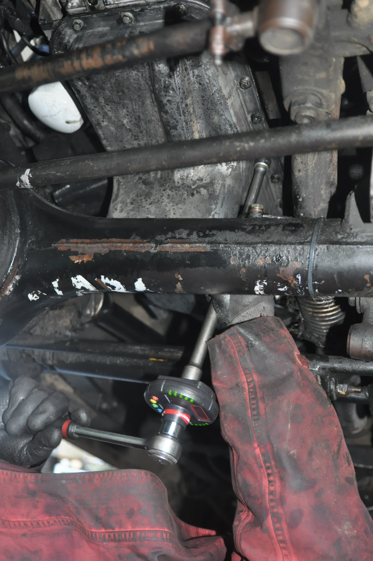

Bref, je m'égare revenons dans le vif du sujet. Donc calage du land sur un pont constitué de deux bout de traverse de chemin de fer.

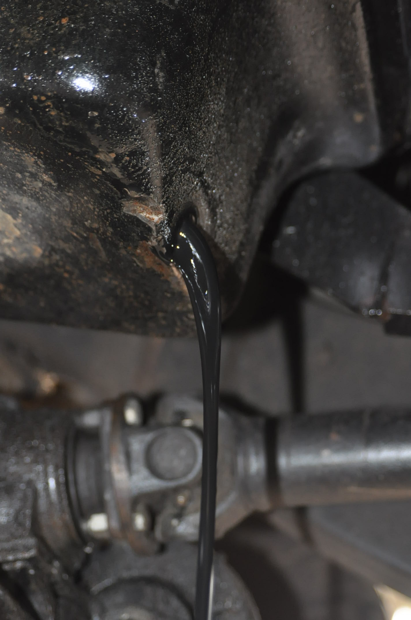

Aprés avoir débranché la batterie, vidange :

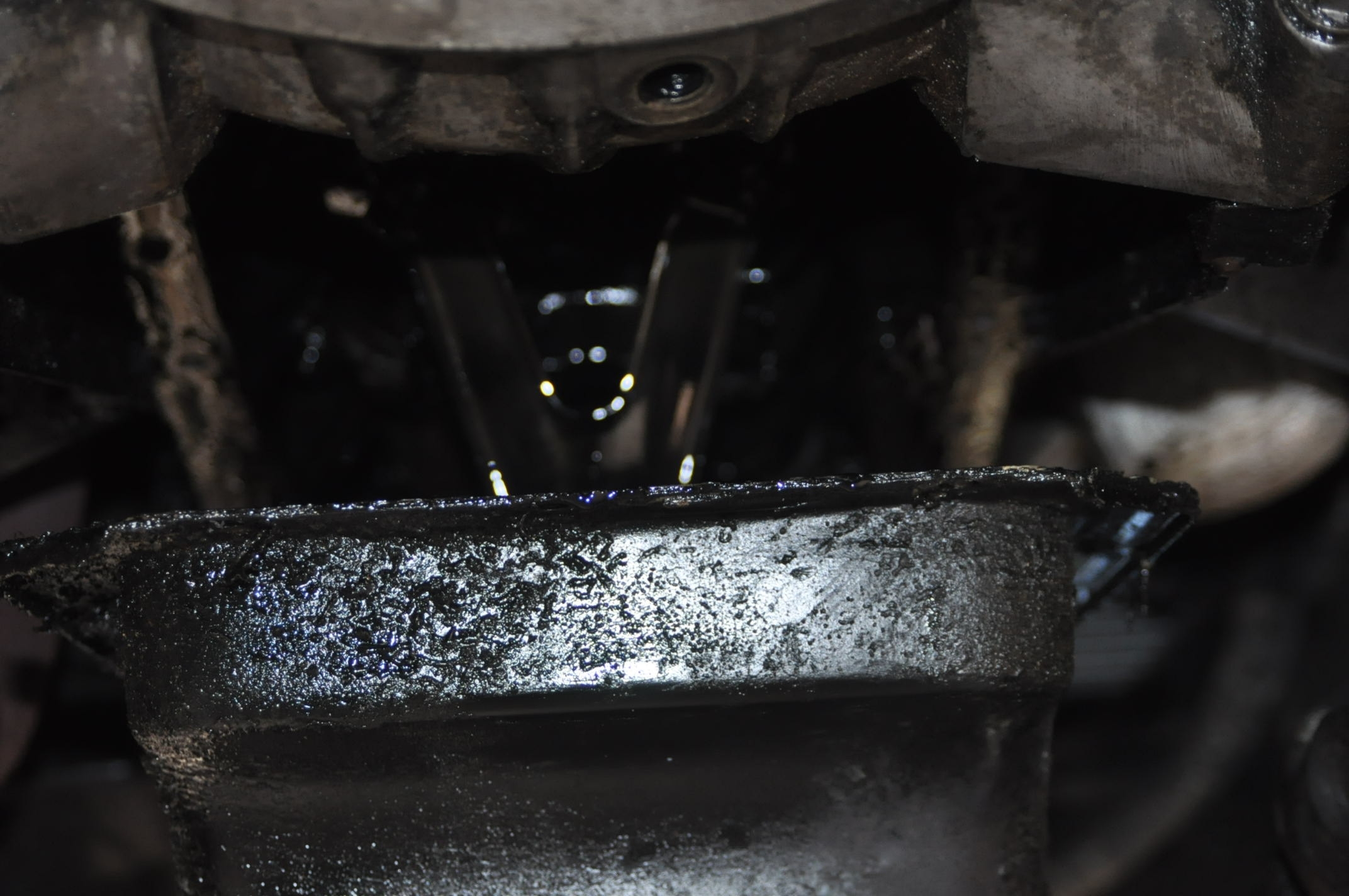

Descente du carter... cela vaut tous les strip-tease du monde non ? :wink:
10)

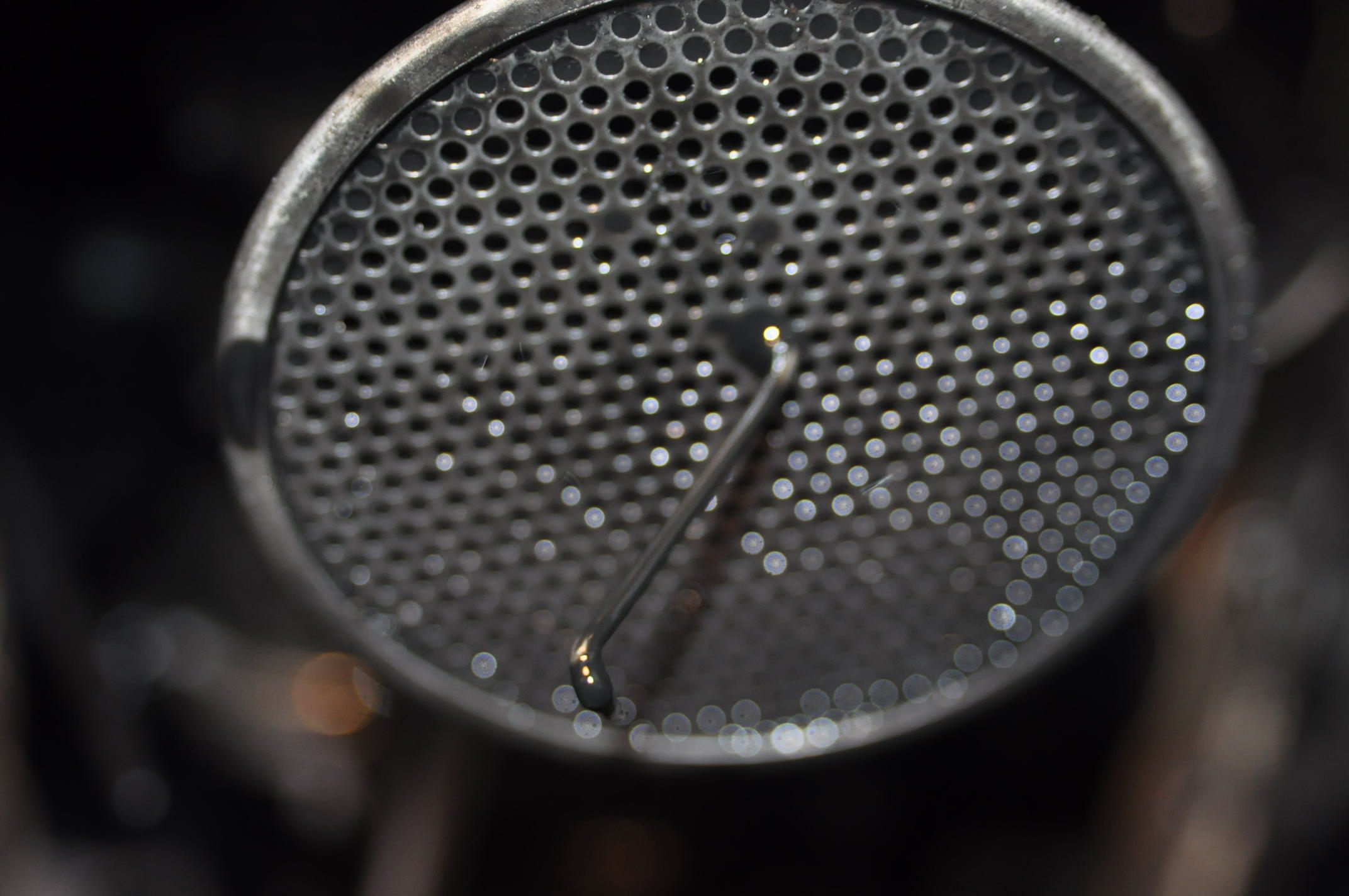

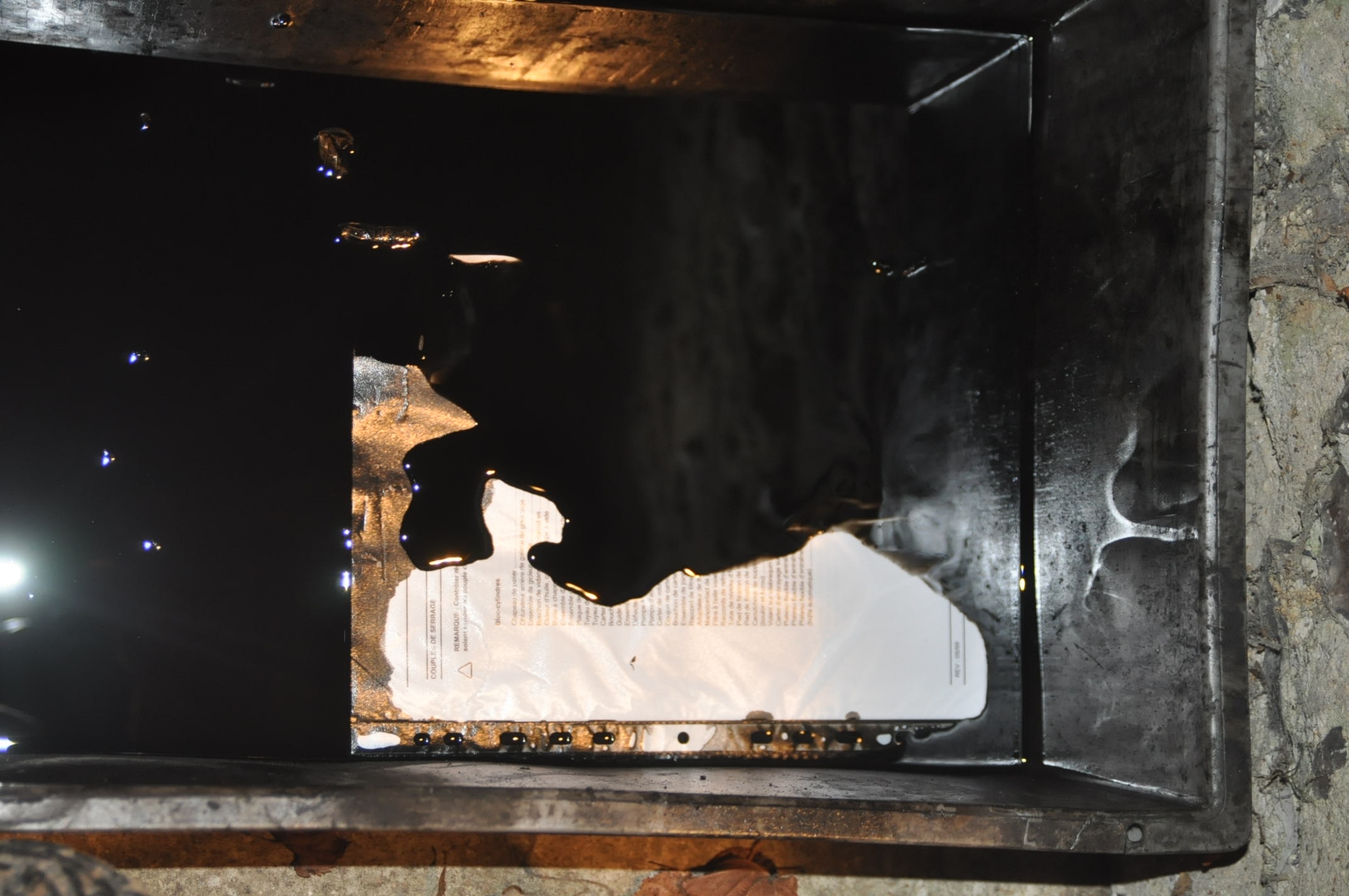

:shock: Mais qu'est ce qu'il y a de coincé dans la crépine ?
11)

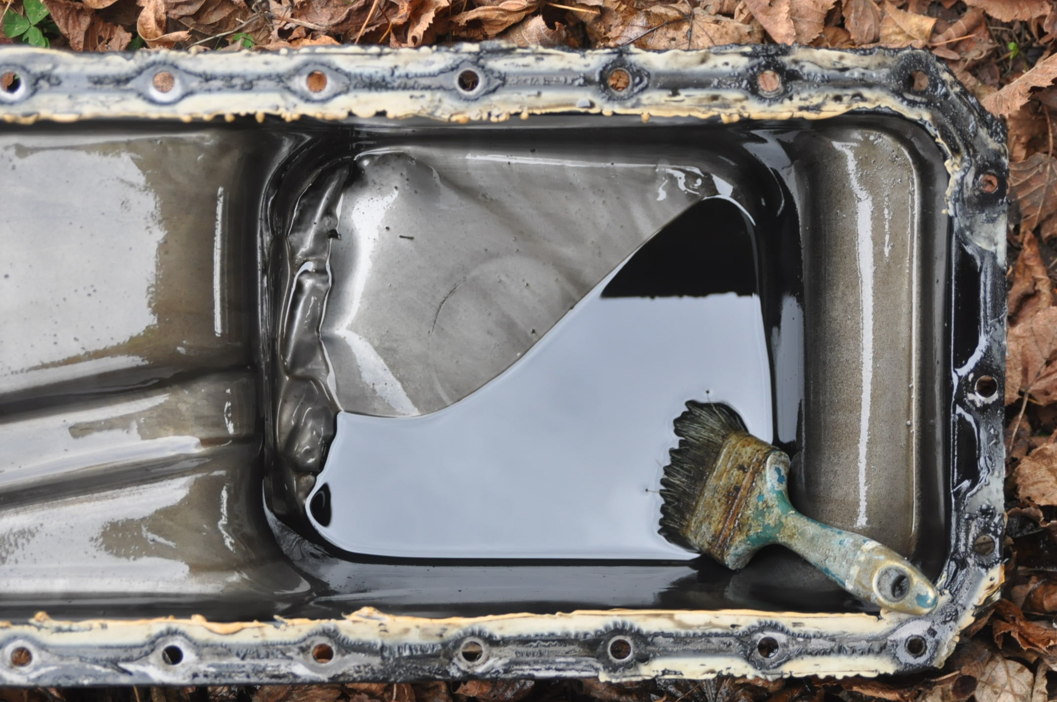

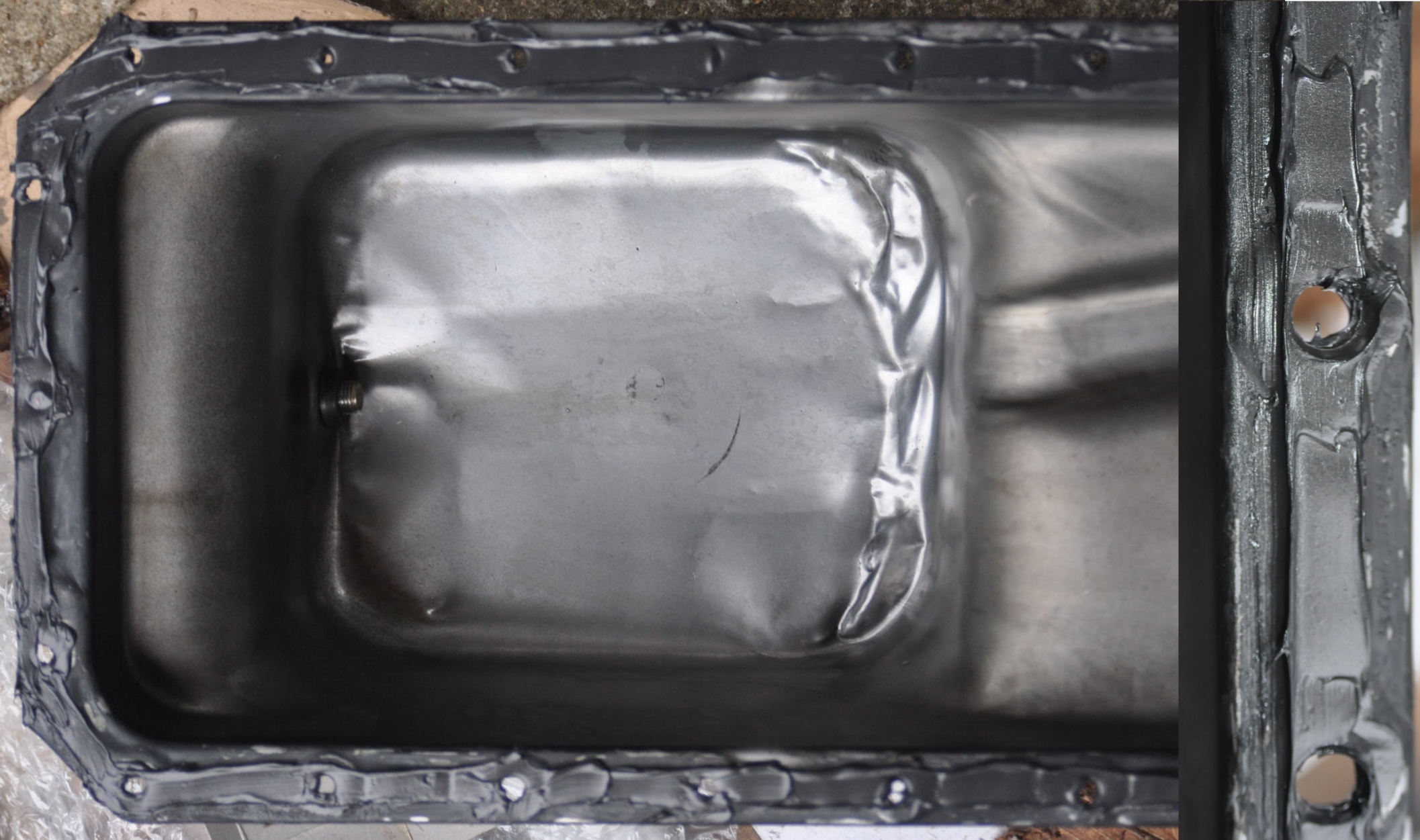

Nettoyage du carter d'huile, et inspection de ce qui peut traîner au fond.
13)

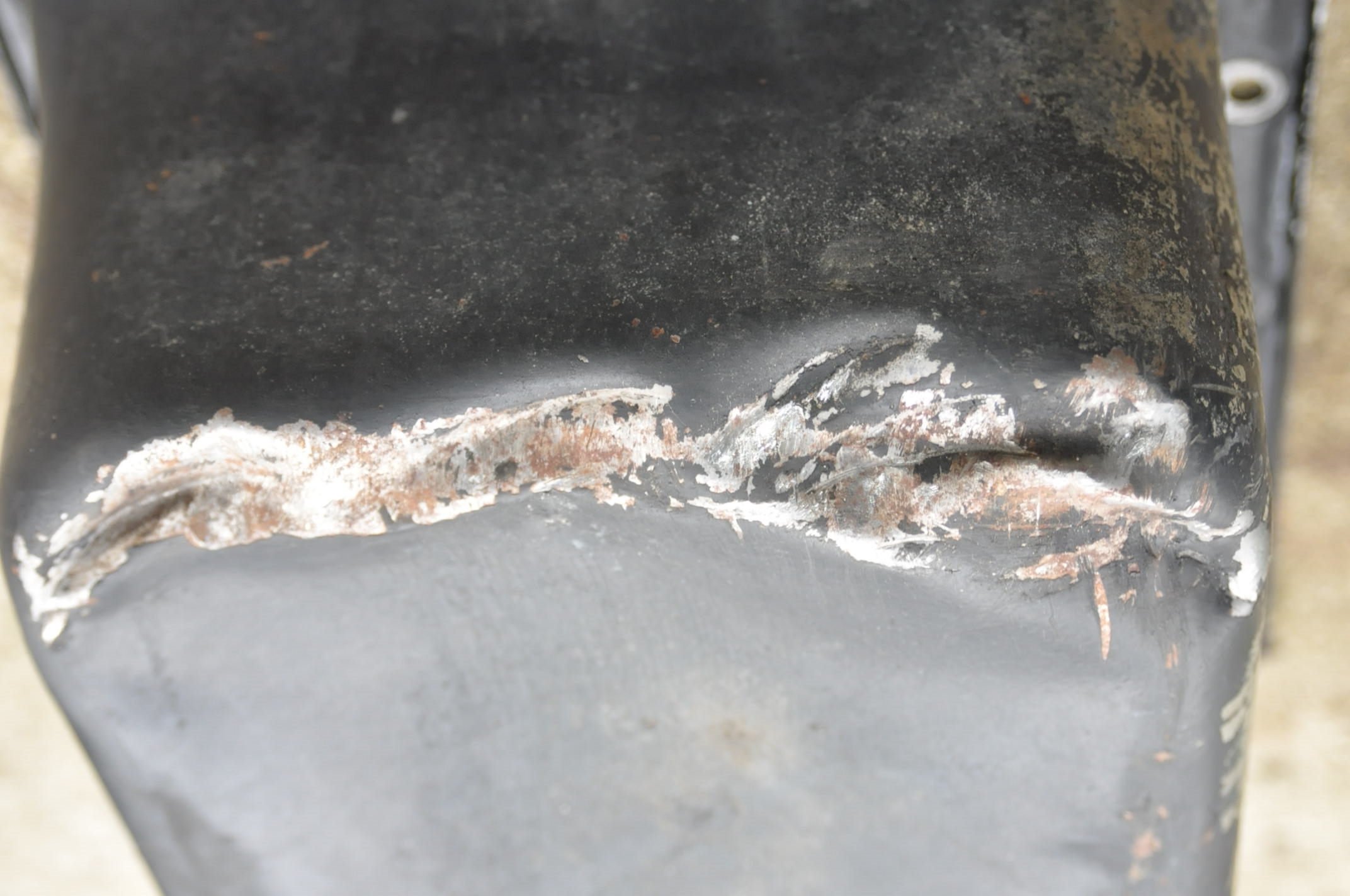

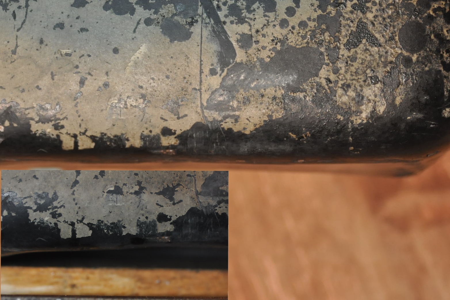

Belle empreinte.
14)

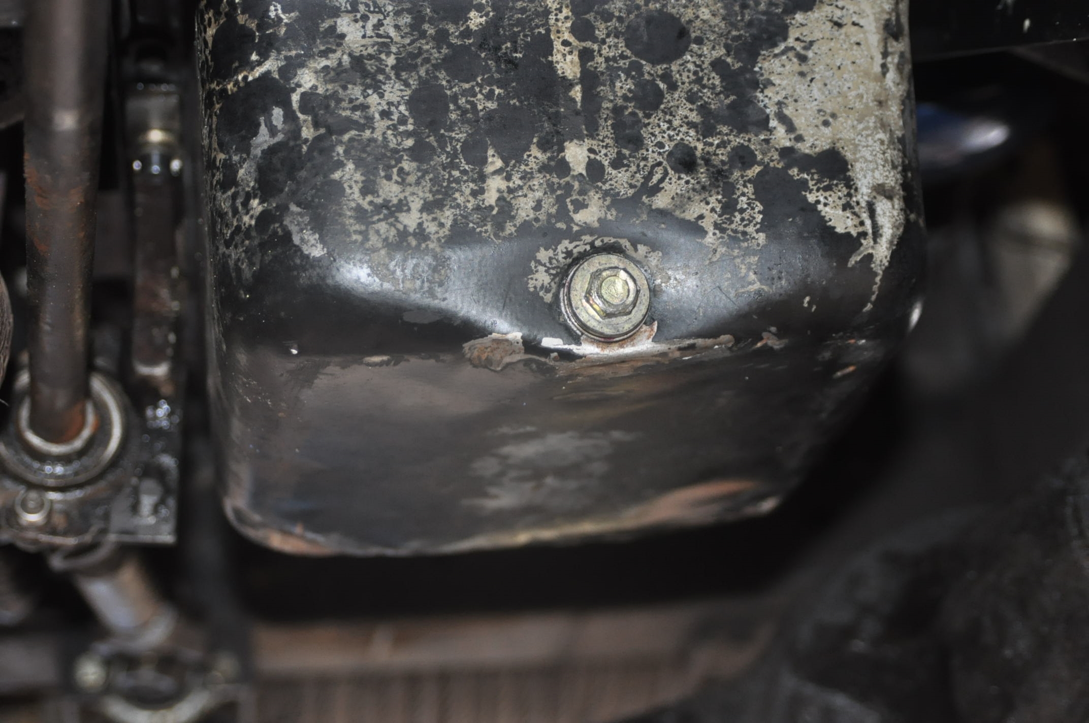

Bosse sur le carter d'huile coté carter d'embrayage. J'ai acheté ce moteur 300tdi de Disco d'occasion en 2009 à un broc anglais ( Steven ) à la brocante de Salouel, kilométrage et passé inconnus. Juste après l'achat, avant de le monter j'ai fait la distribution et le joint pistolet en avril 2009, puis j'ai roulé 3 ans sans soucis.
15)

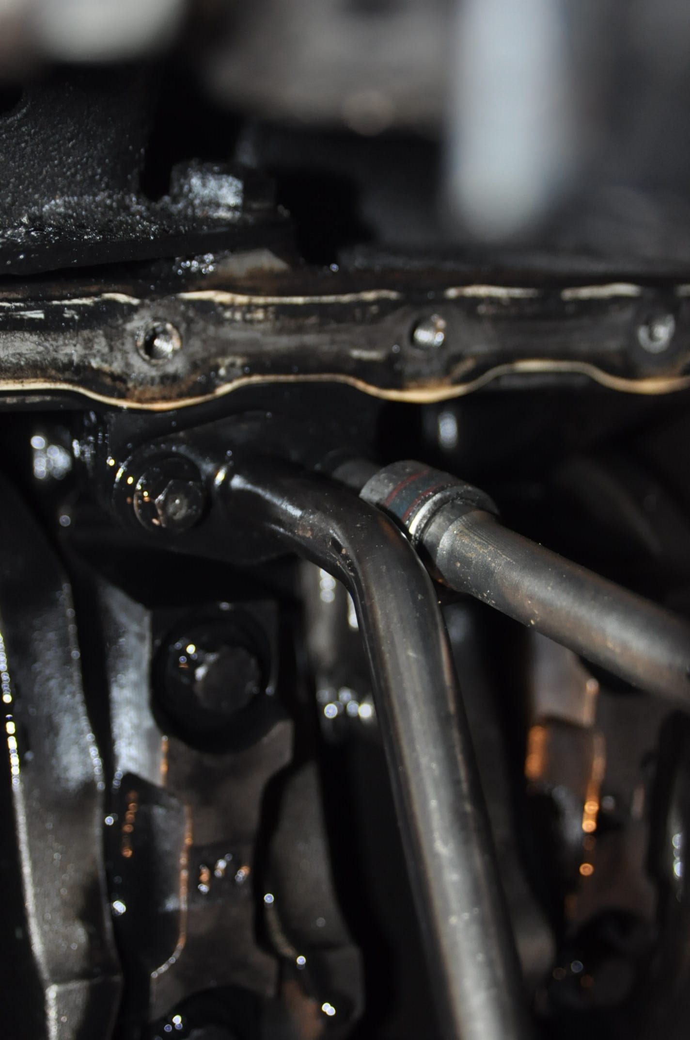

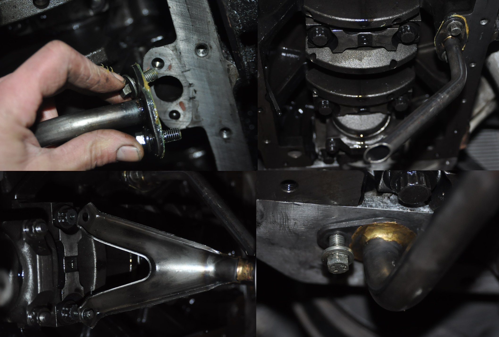

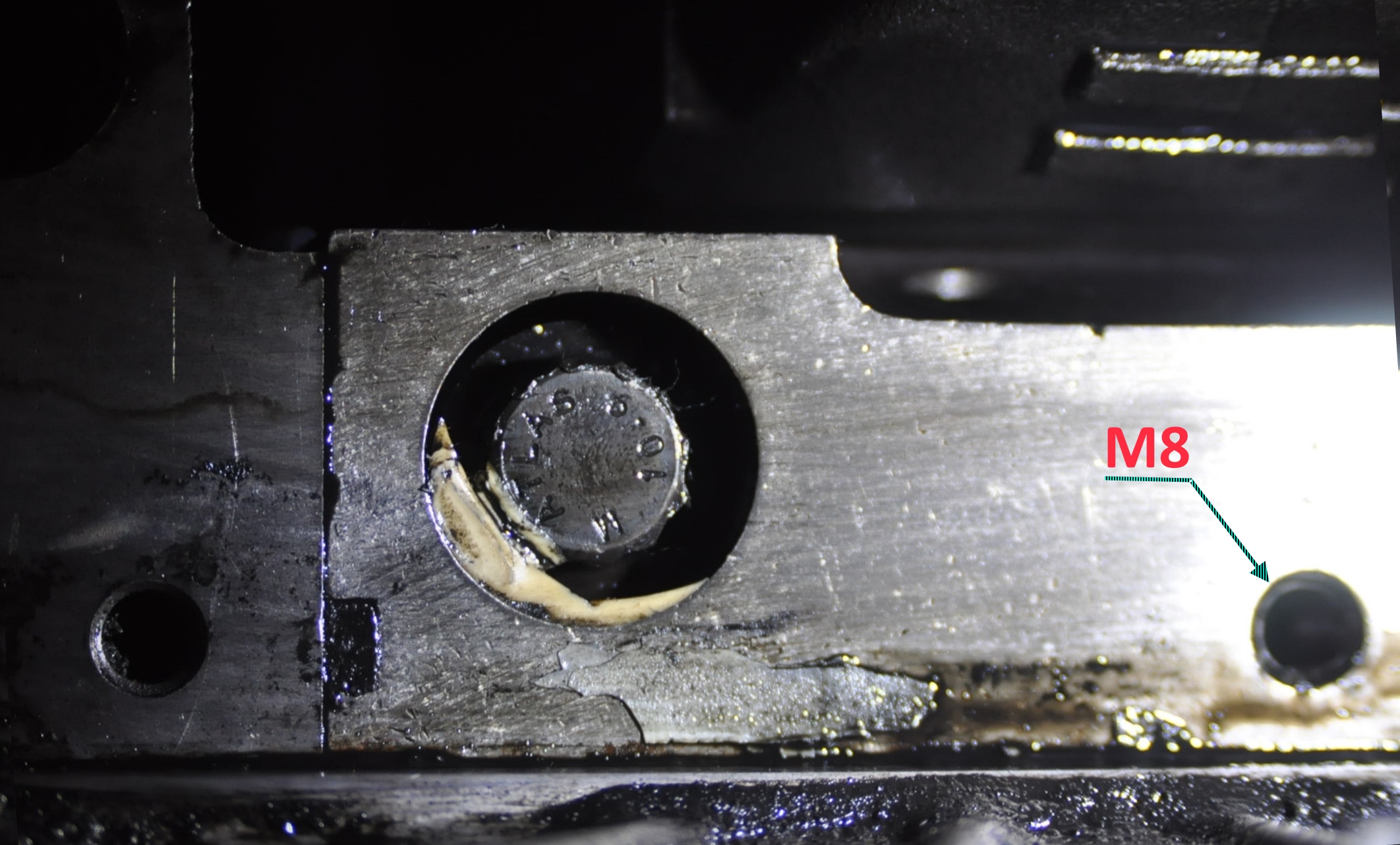

Démontage de la crépine.
D'un coté, ce sont deux vis de 8, vissées dans des têtes de vis du palier numéro 4. :sm6:
16)
De l'autre coté, il n'y a qu'une vis et un joint torique.

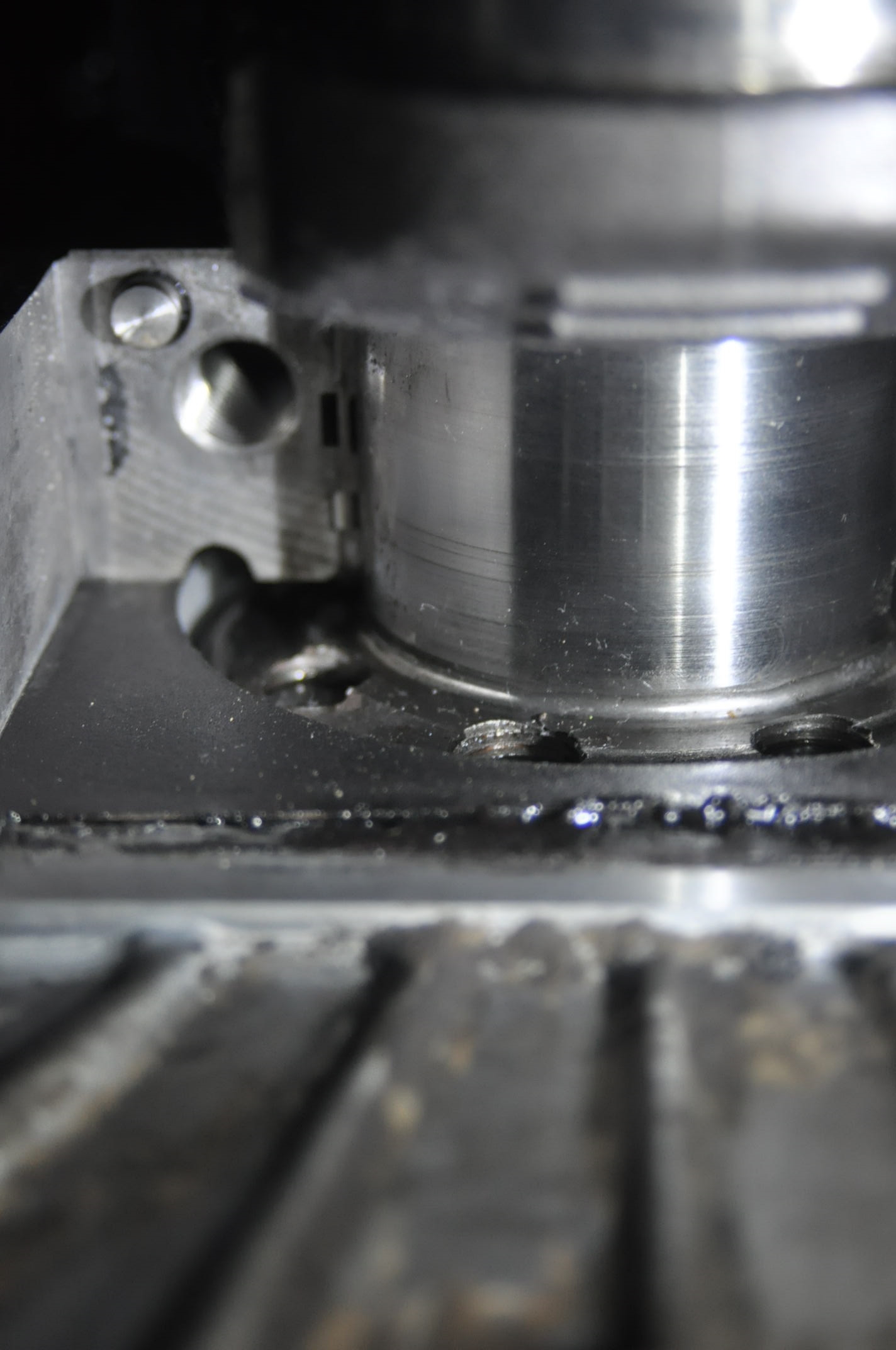

17)

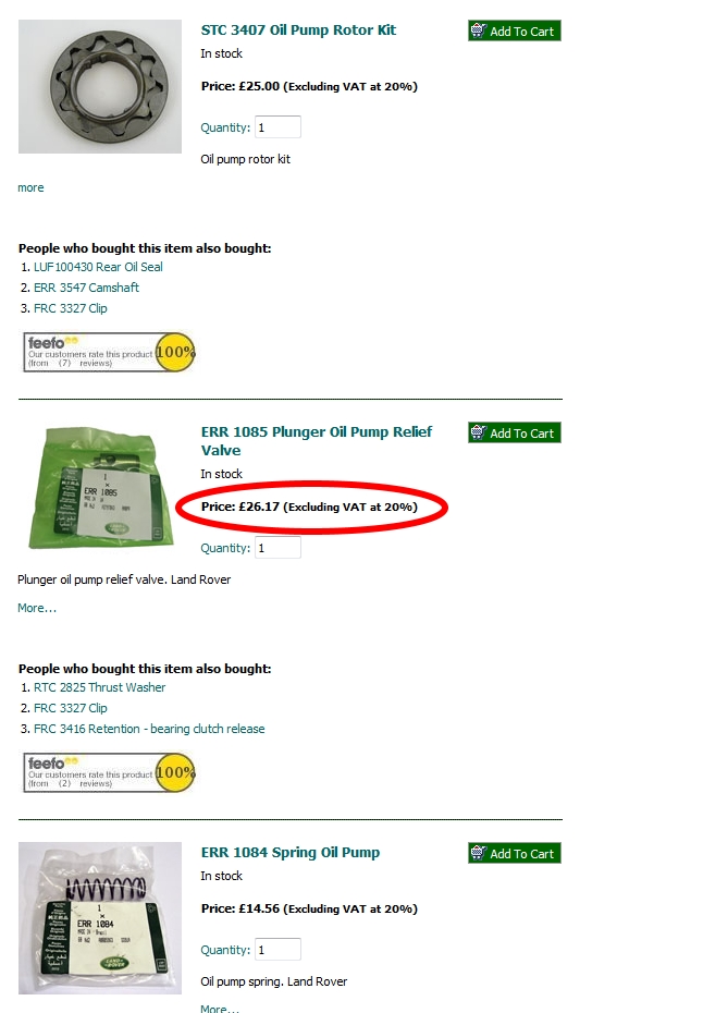

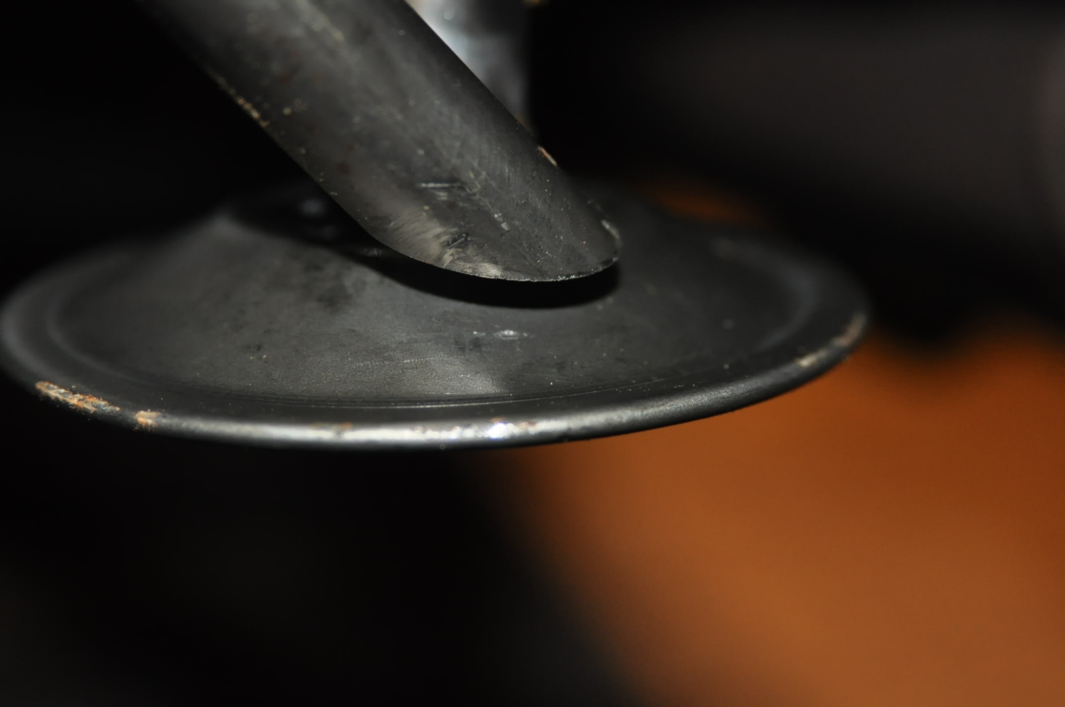

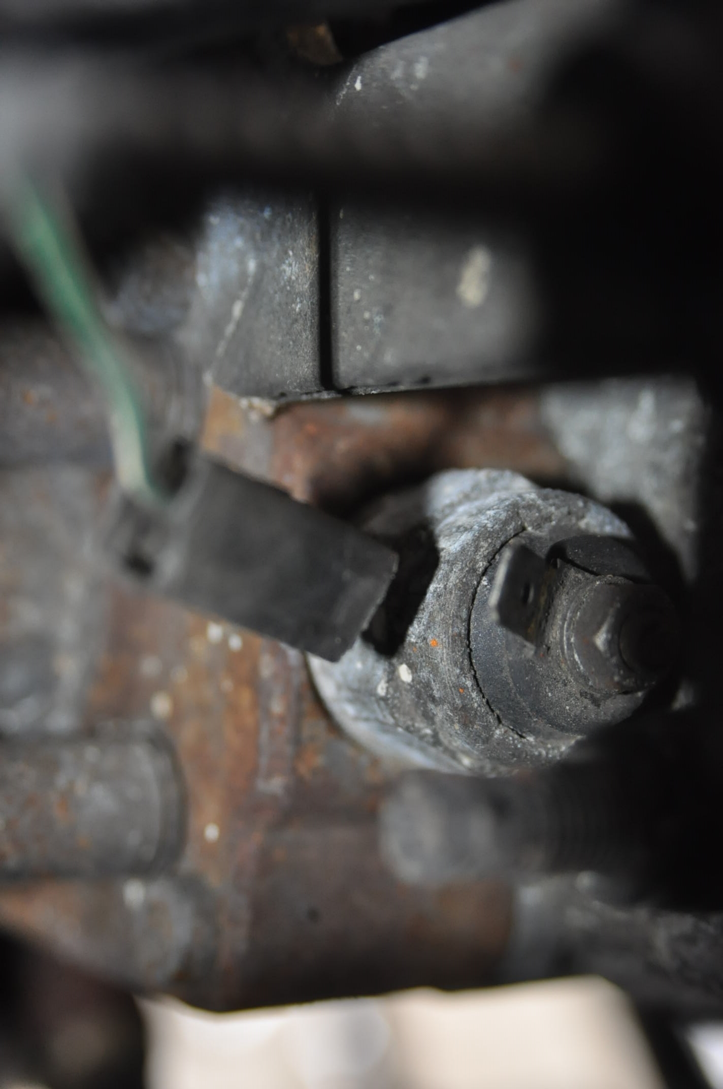

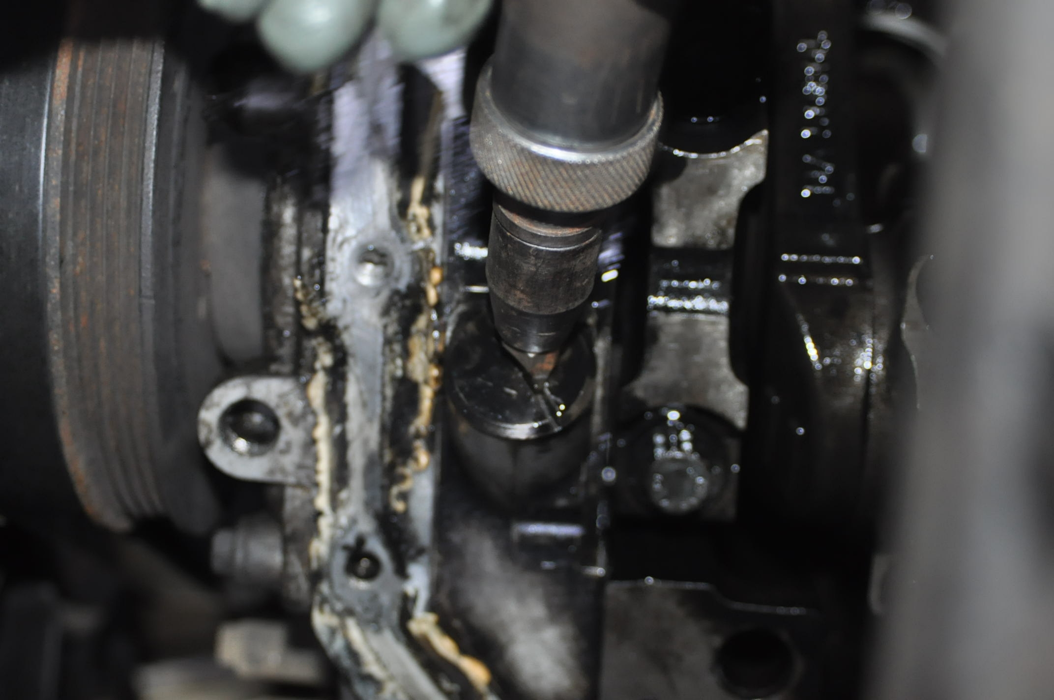

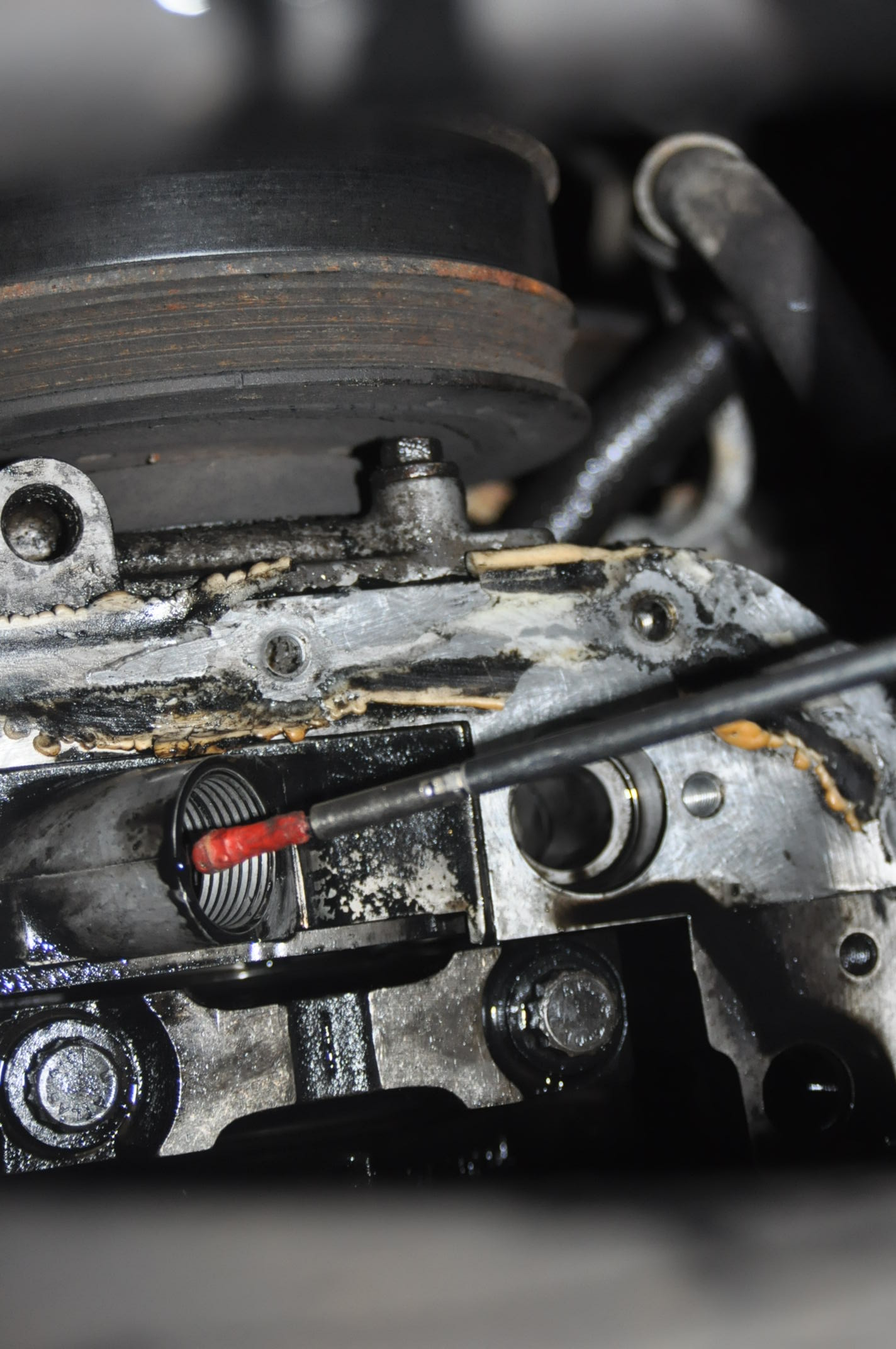

Démontage du clapet de décharge et de sont ressort. Là il a fallu le tournevis à frapper.
18)
Pour chercher le clapet de décharge au fond de son trou, utilisation d'un aimant collé au bout d'une antenne.
19)

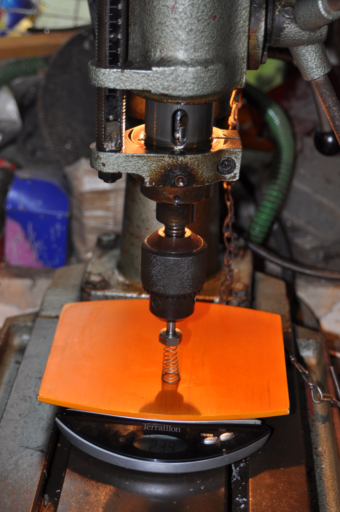

Mesures comparatives du ressort du clapet: le vieux mesure à 45.3 mm et le neuf 53,3 mm. Bon je vois mal comment mesurer les 31 mm ou plutôt, comment comprimer ce ressort avec une charge de 7,71 kg, désolé, je ne suis pas équipé :?
Land Rover a écrit :Ressort de clapet de décharge :
- Longueur totale 51,6 mm
- Longueur comprimée sous une charge de 7,71 kg 31 mm
20)

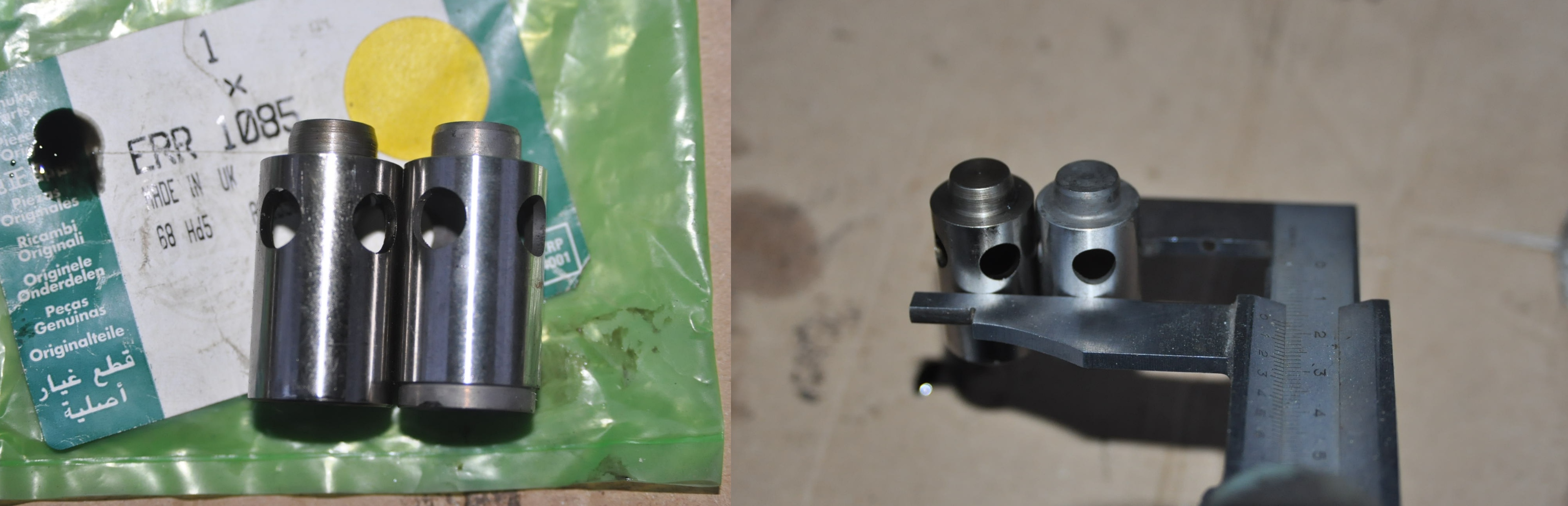

Mesures comparatives des clapets de décharge. Tout va bien, les différences ne sont pas quantifiables, du moins avec un pied à coulisse de base, pas de trace d'usure étonnant. Je vais quand même monter le neuf, vue qu'il y a une évolution dans la conception, sait-on jamais.
21)

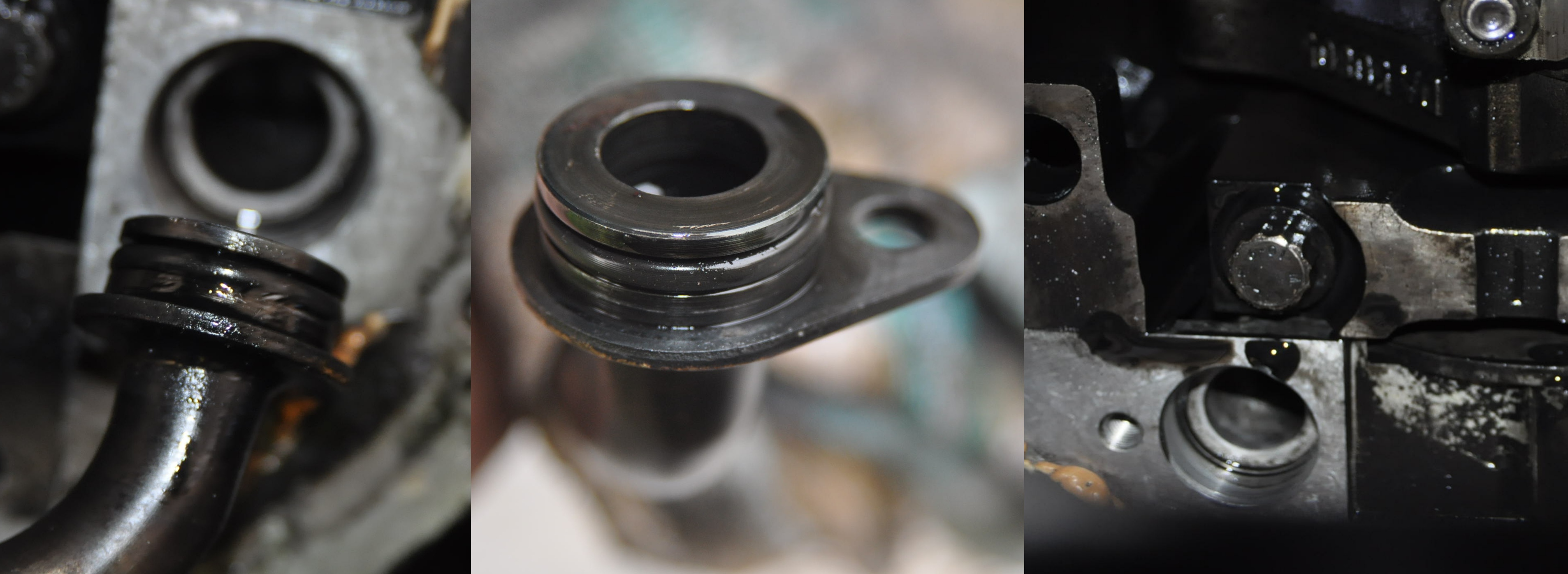

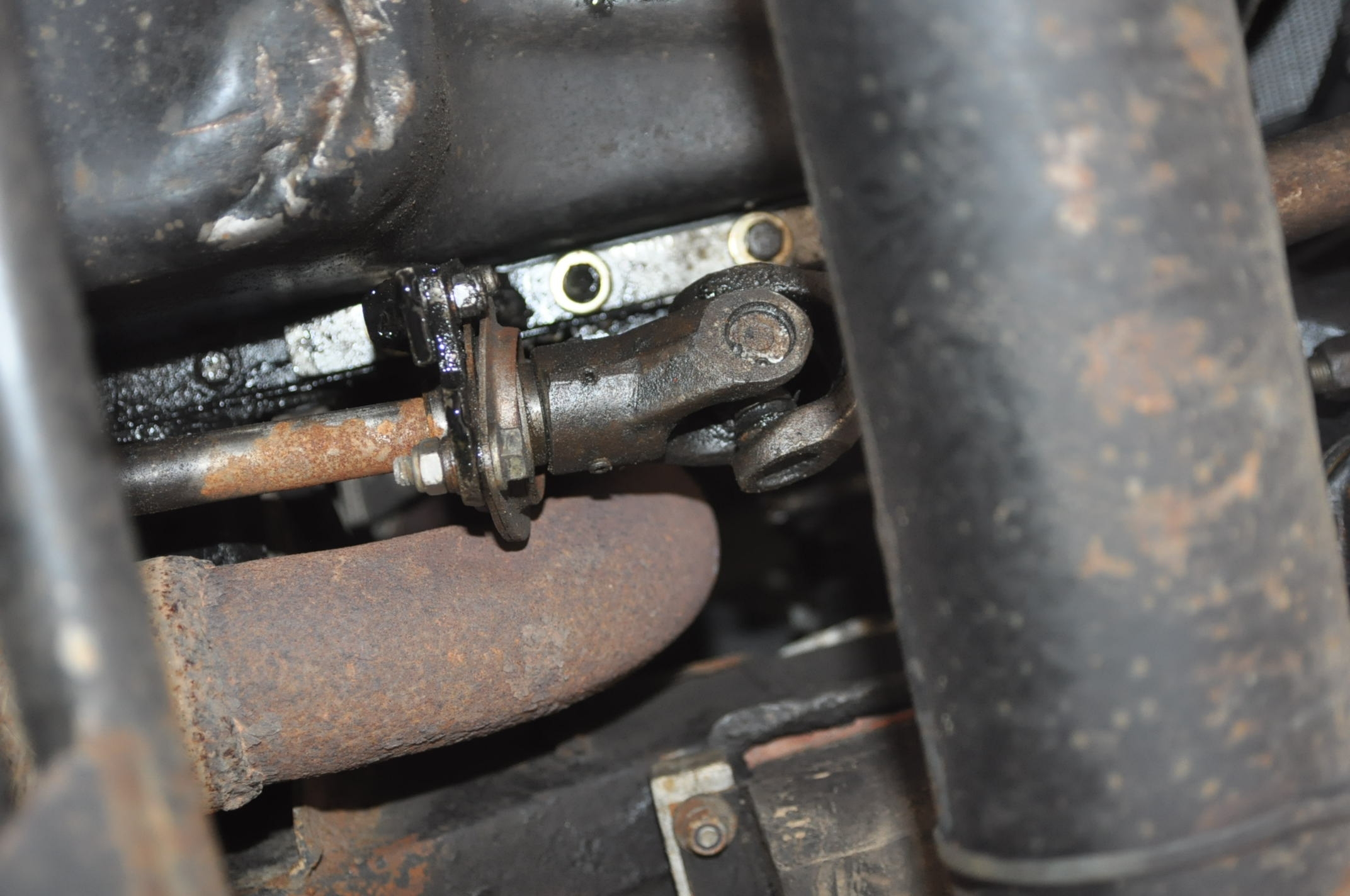

Démontage du tube de retour d'huile du turbo:
22)

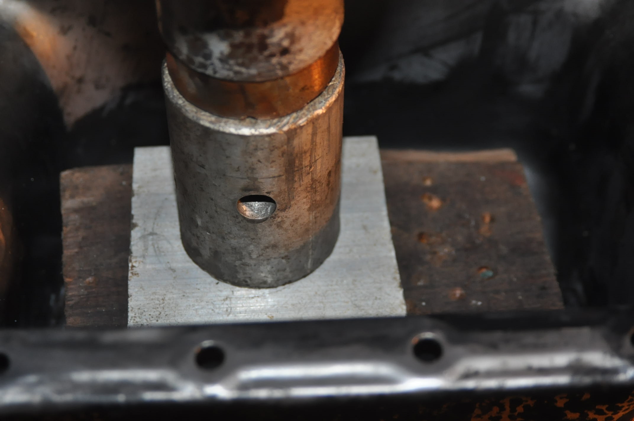

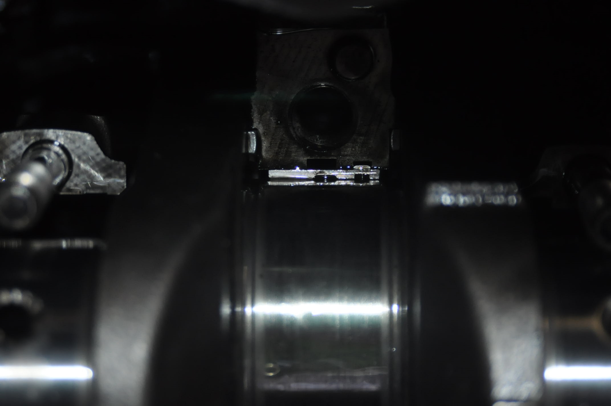

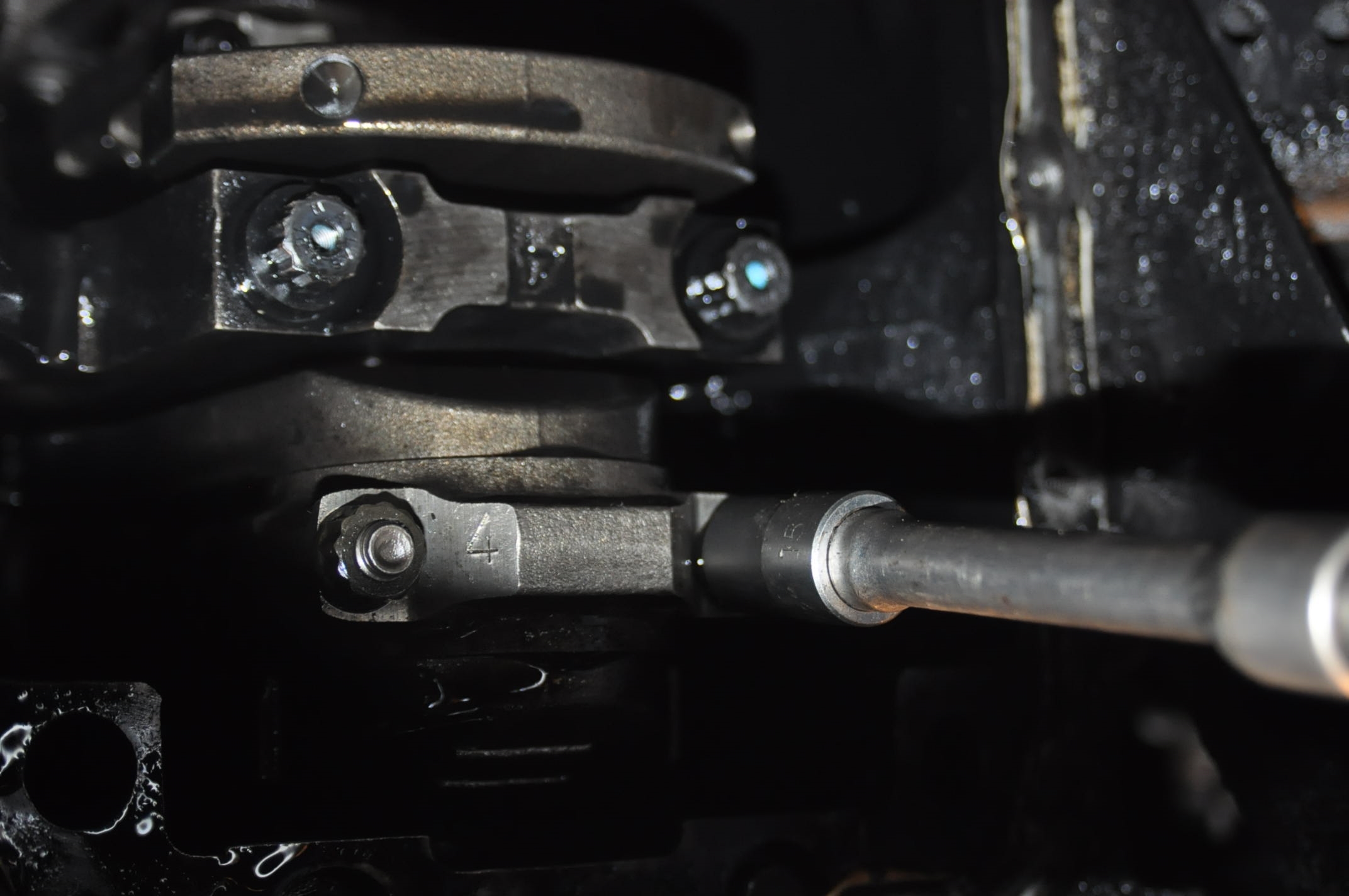

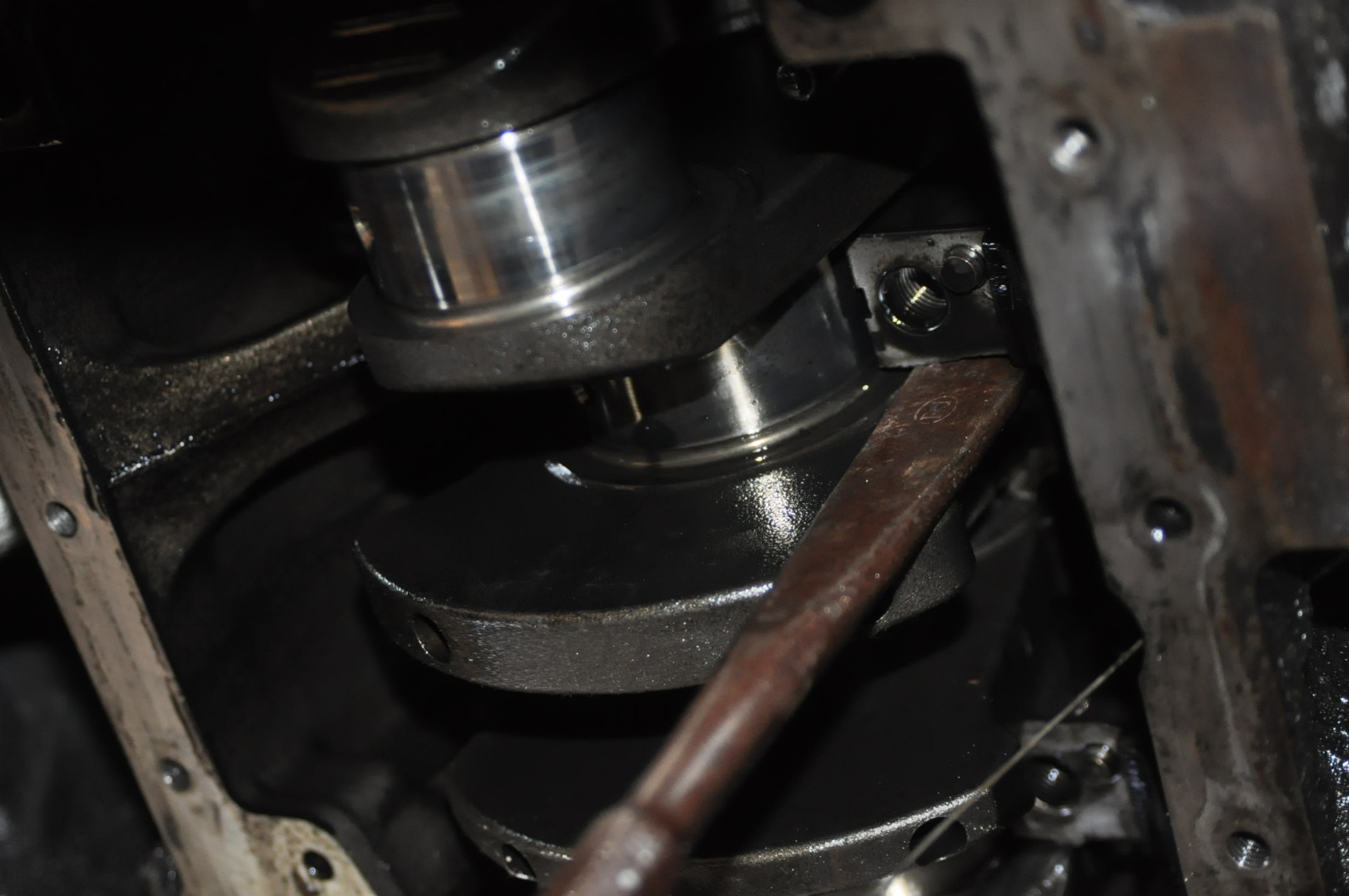

On attaque le vif du sujet, démontage des chapeaux bielle, là, c'est la numéro 4 qui inaugure le bal.
23)
Les deux écrous de 15 à 12 pans et le chapeau enlevé.
24)

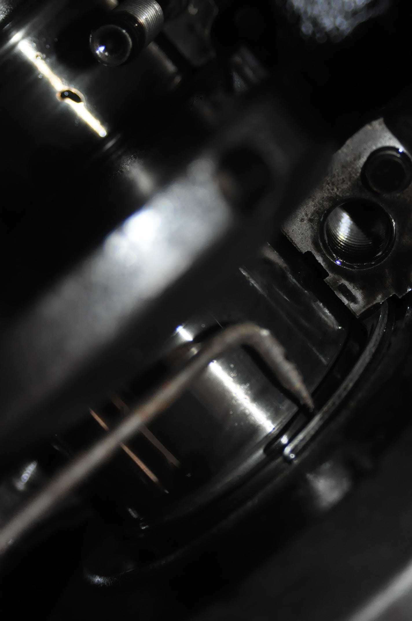

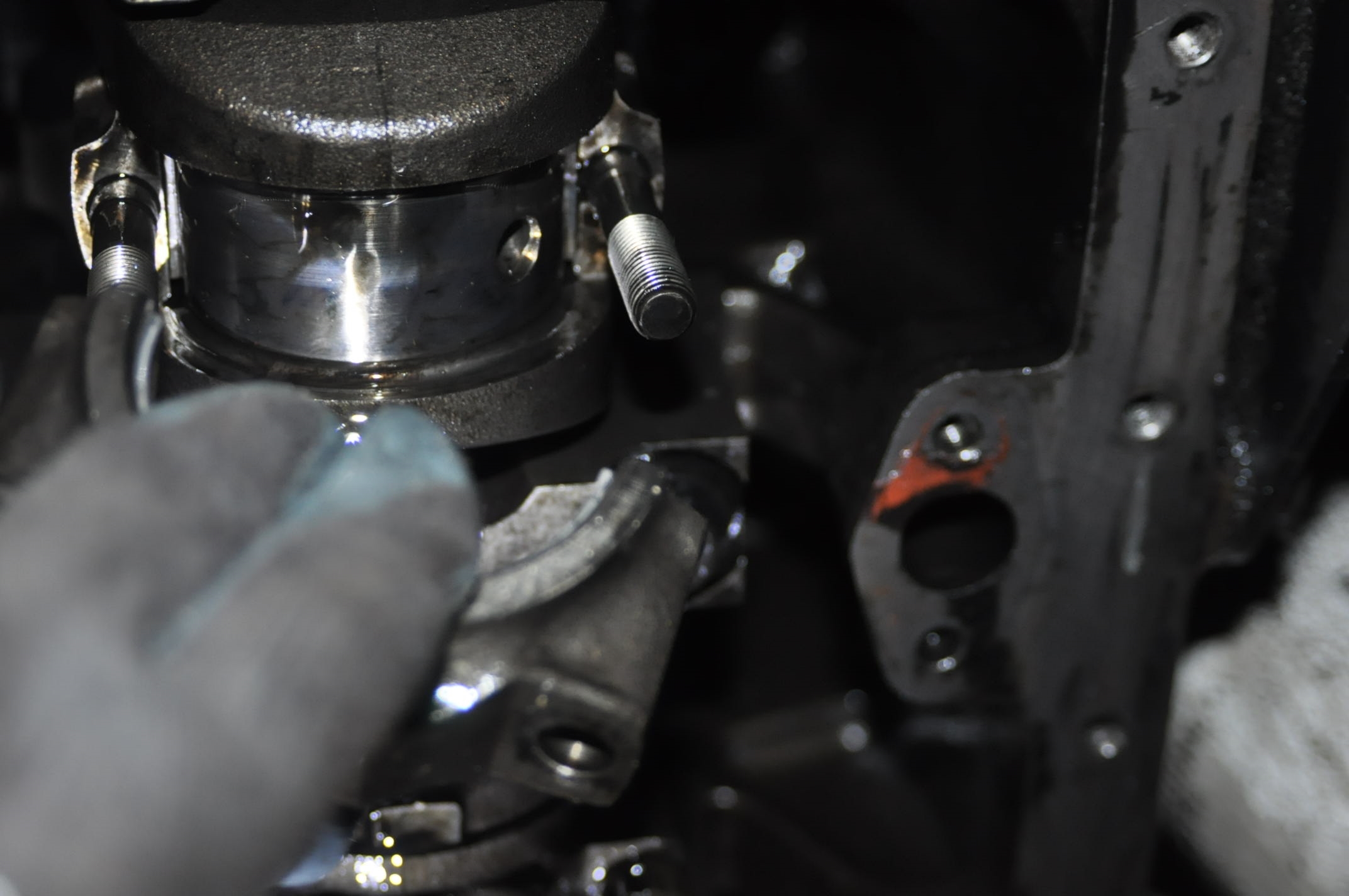

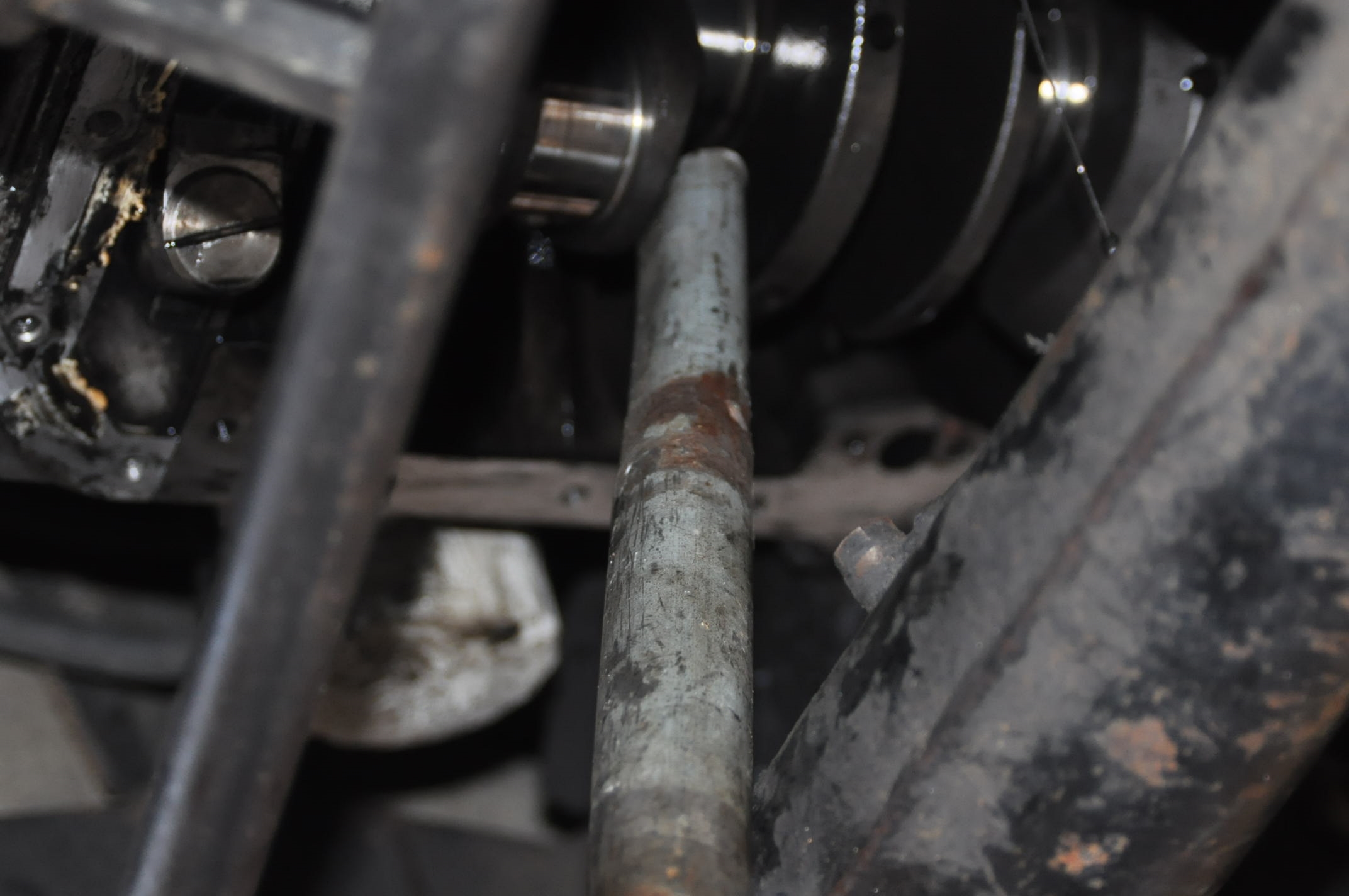

Après avoir remonté la bielle N°4 sans sa bride aussi haut que possible dans le cylindre, de façon à pouvoir tourner le vilebrequin, en veillant à ce que ses vis ne frottent pas sur son maneton, afin d'accéder aux chapeaux des bielles N°2 & 3
25)
Les manetons 3; 2; & 1 sont également libérés de leur bielles.

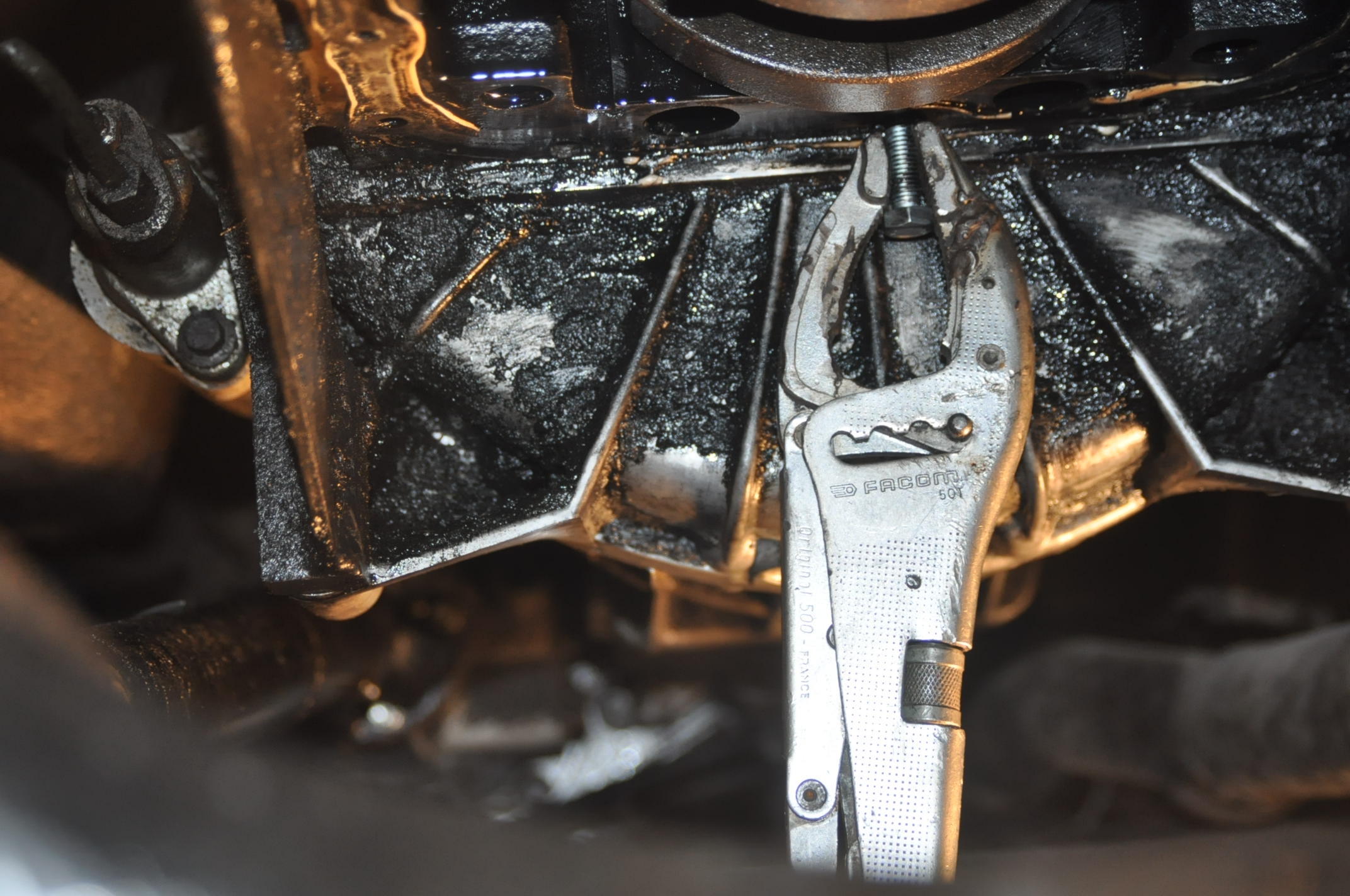

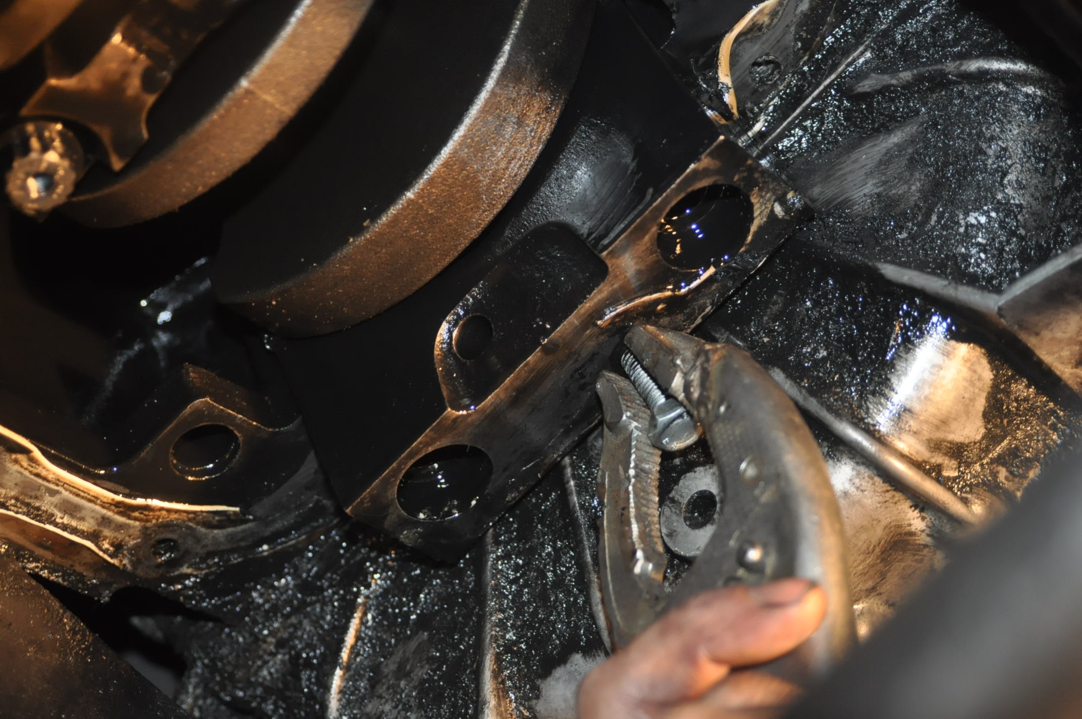

Donc on passe aux paliers des tourillons du vilebrequin. Sans nul doute, la bride la plus difficile à démonter est celle coté boite. A l'aide une vis M8 vissée dans un trou fileté servant à la fixation du carter d'huile...
27)
...d'une pince étau...
28)

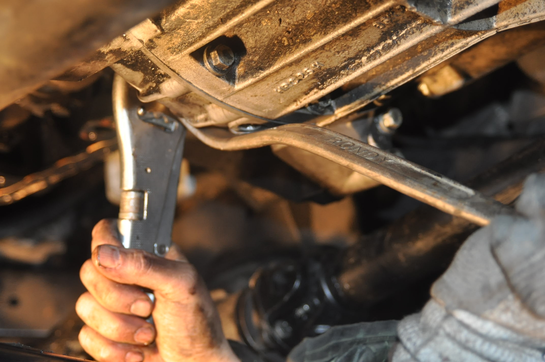

...d'un démonte pneu pour faire levier...
29)
...enfin après l'avoir décollé, il sort à la main, en le titillant délicatement .
30)

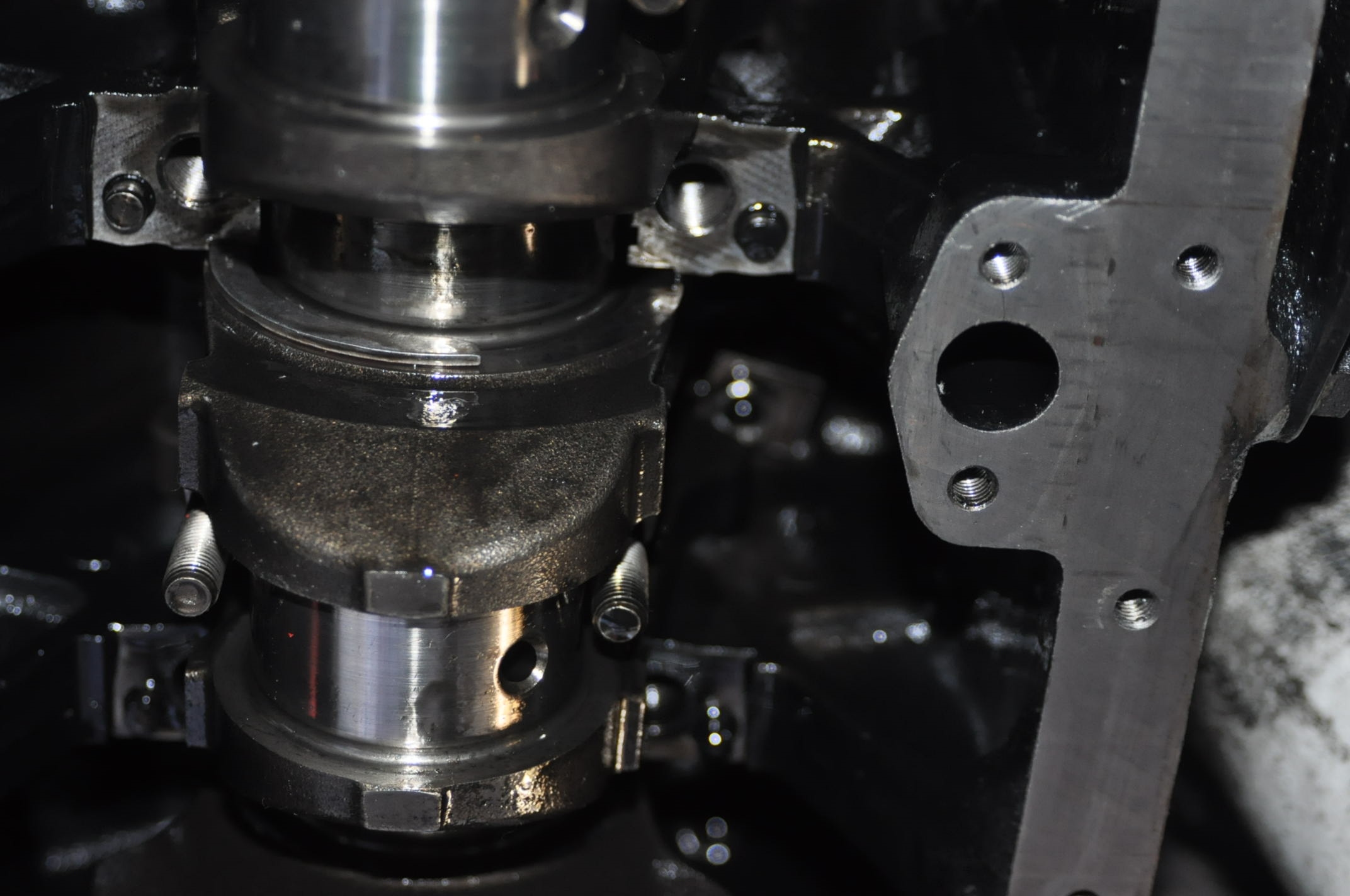

Après avoir enlevé le palier, on voit le plateau où se fixe le volant moteur.
31)

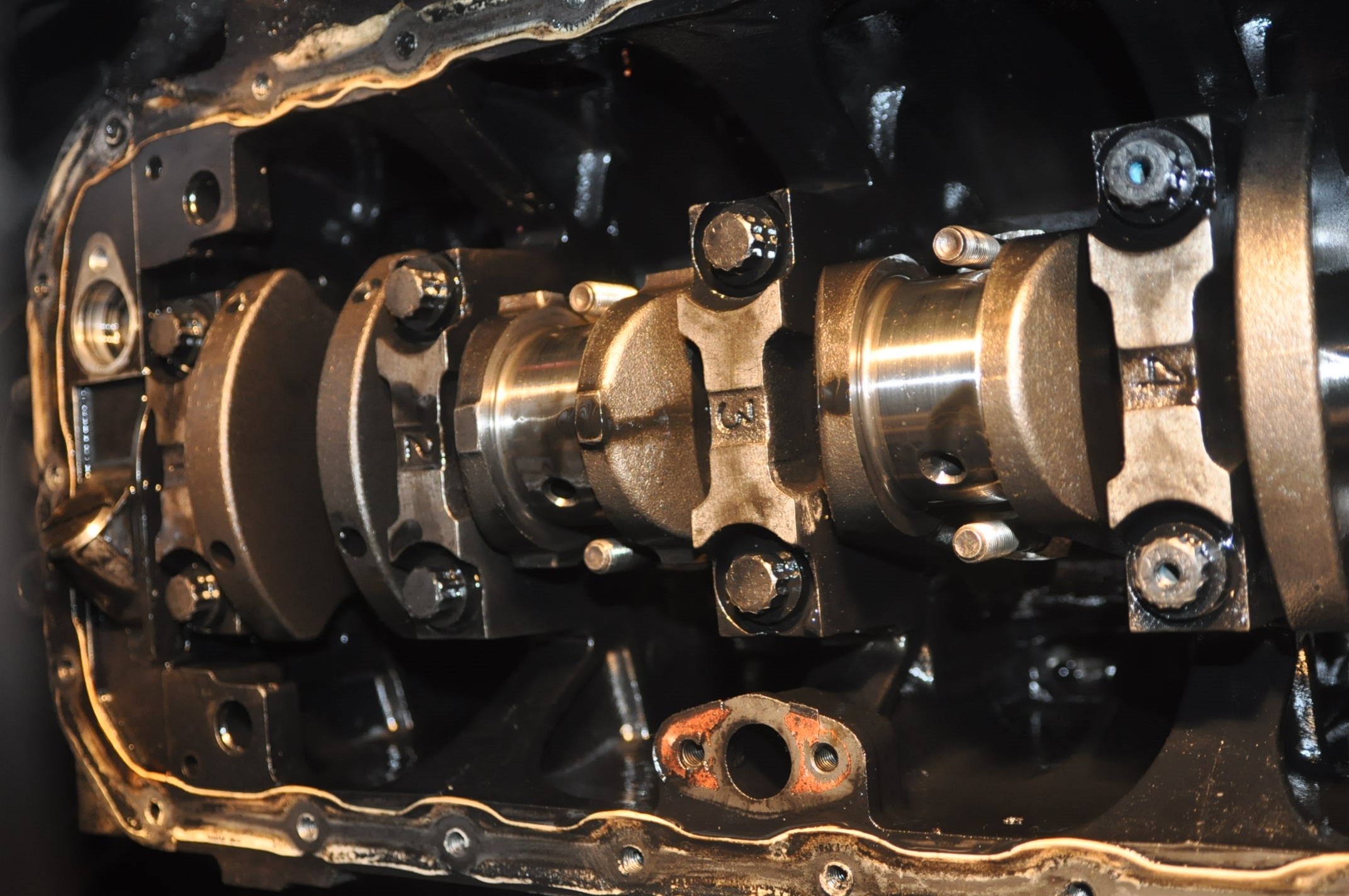

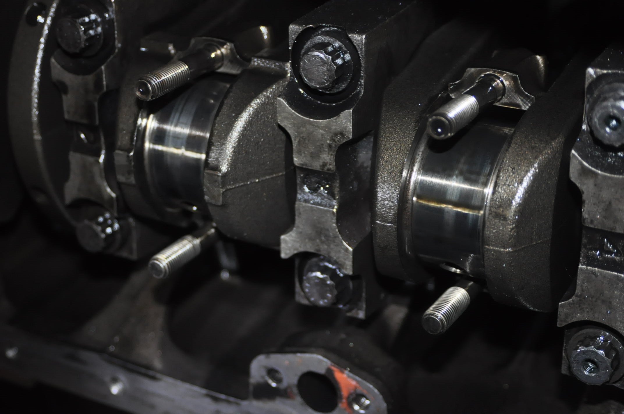

Toutes les brides des tourillons cote à cote, avec leurs coussinets usés,cela permet de situer les endroits ou le régule est parti.
32)

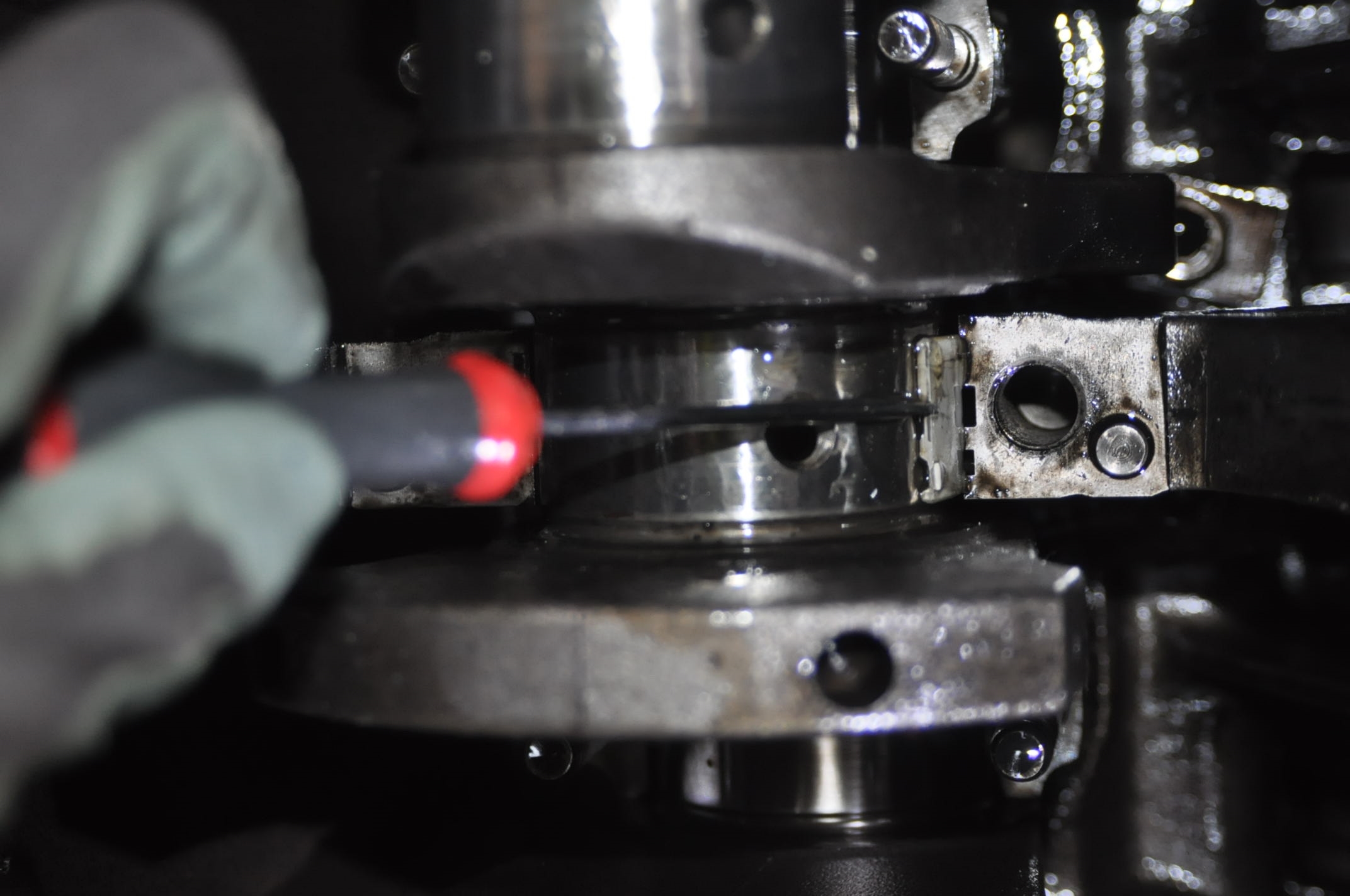

On vient à bout des demies coquilles supérieures, en les poussant avec un petit tournevis, elles arrivent à glisser autour du tourillon. Bien sûr, il faut les pousser du coté opposé à l'ergot de blocage en rotation.
33)

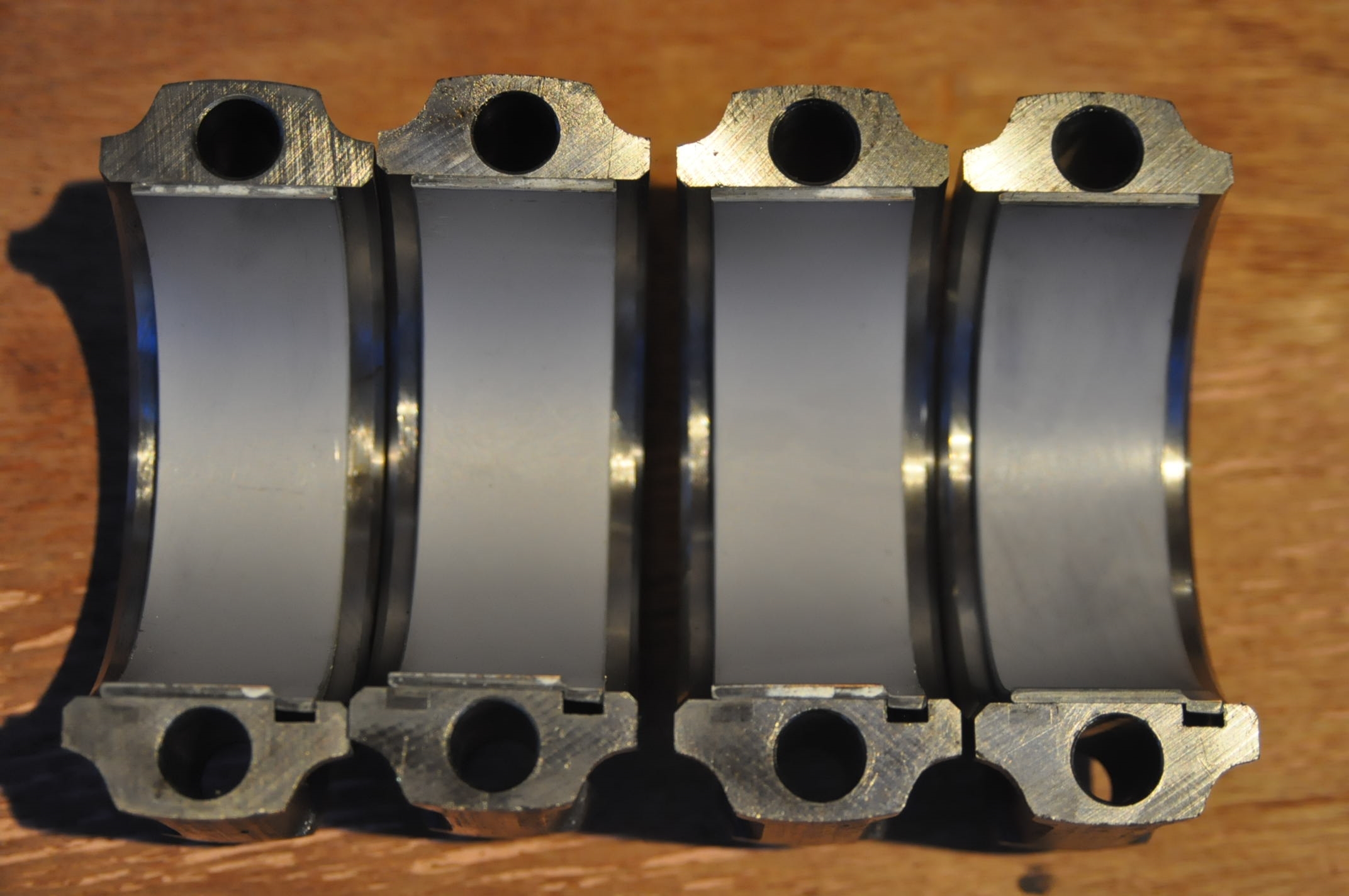

Lorsqu'on aligne tout le monde, en respectant le positionnement, on peut remarquer que les demies coquilles des bielles du haut, sont plus usées que celles bas; et que pour les coussinets des paliers, c'est l'inverse. Tiens, tiens ?...
34)

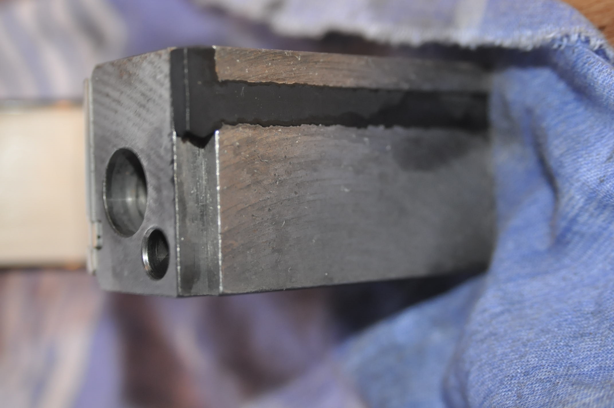

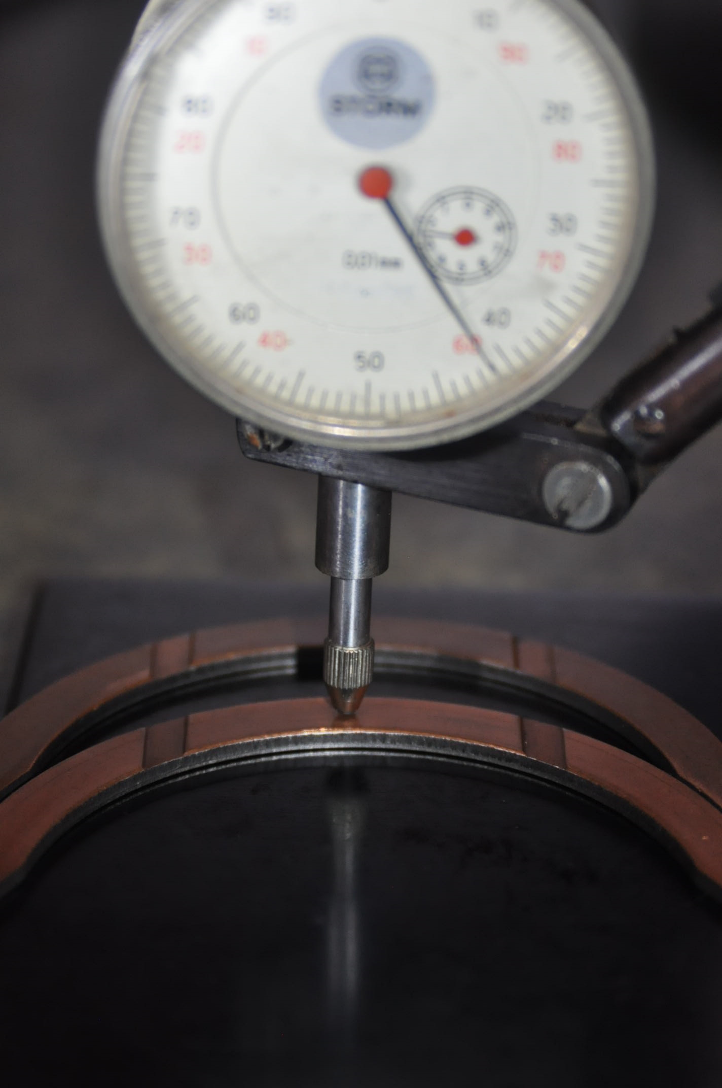

Des petites mesures comparatives "olé olé" sur un coussinets de bielle en taille standard, neuf et usagé; afin d'évaluer l'usure. Le zéro est réglé sur le marbre.
35)

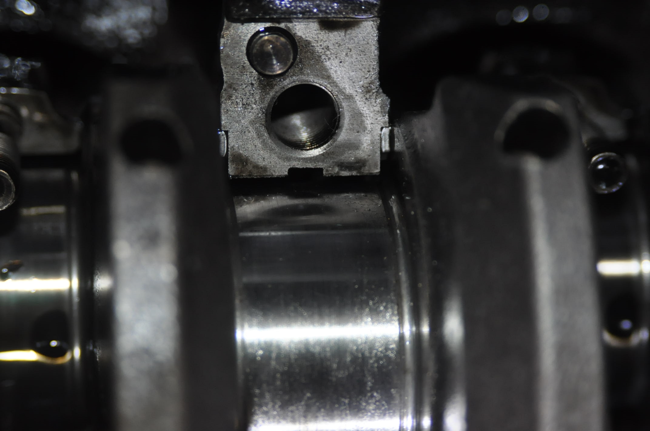

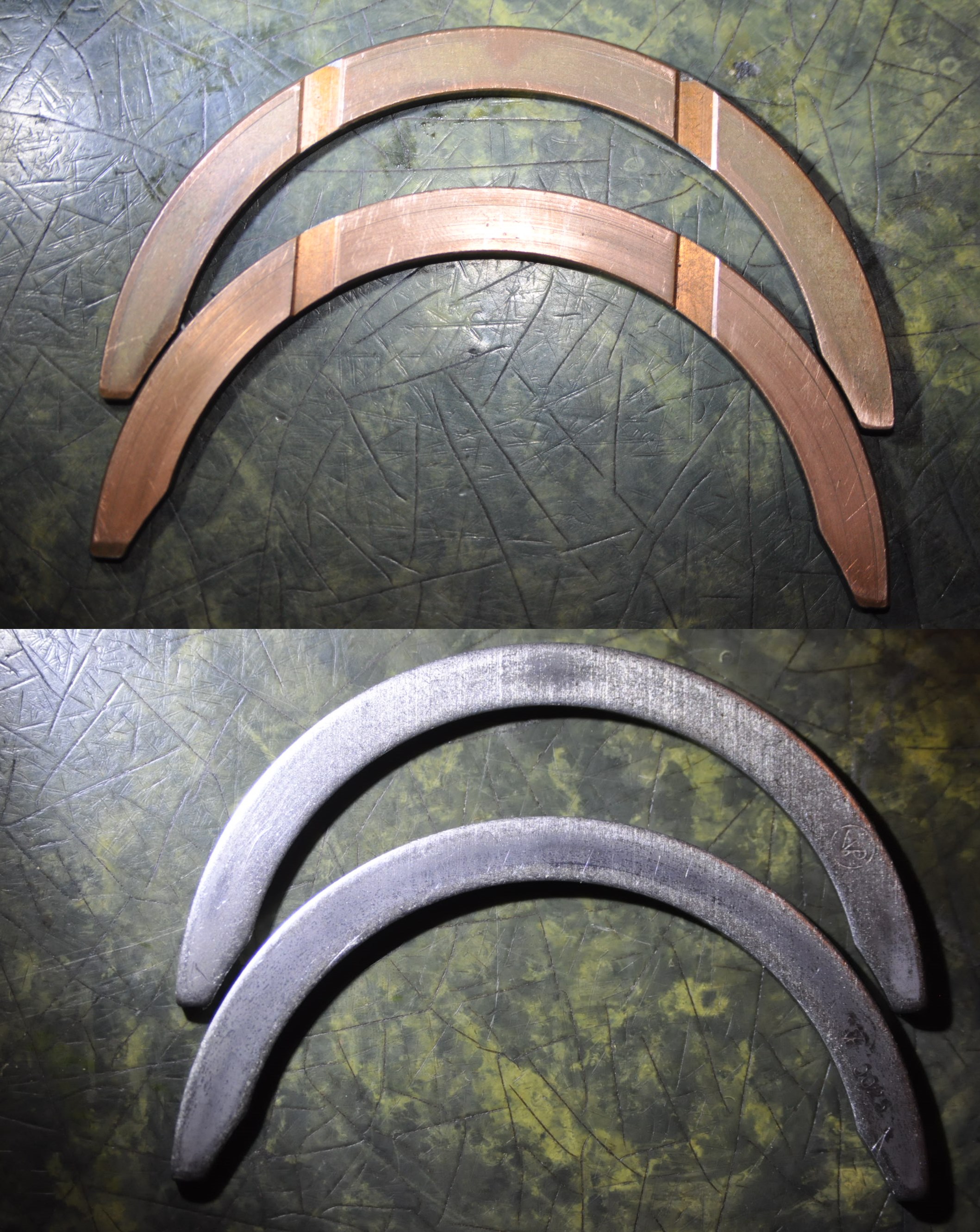

Reste à sortir les deux cales de réglage du jeu axial du vilebrequin, situé autour du palier central sur sa partie supérieur .
36)
Là encore, quelques mesures, mais à cette heure là, il se fait tard et on ne vois plus très bien. Et puis de toute façon, je vais les changer par des + 0025.
37)

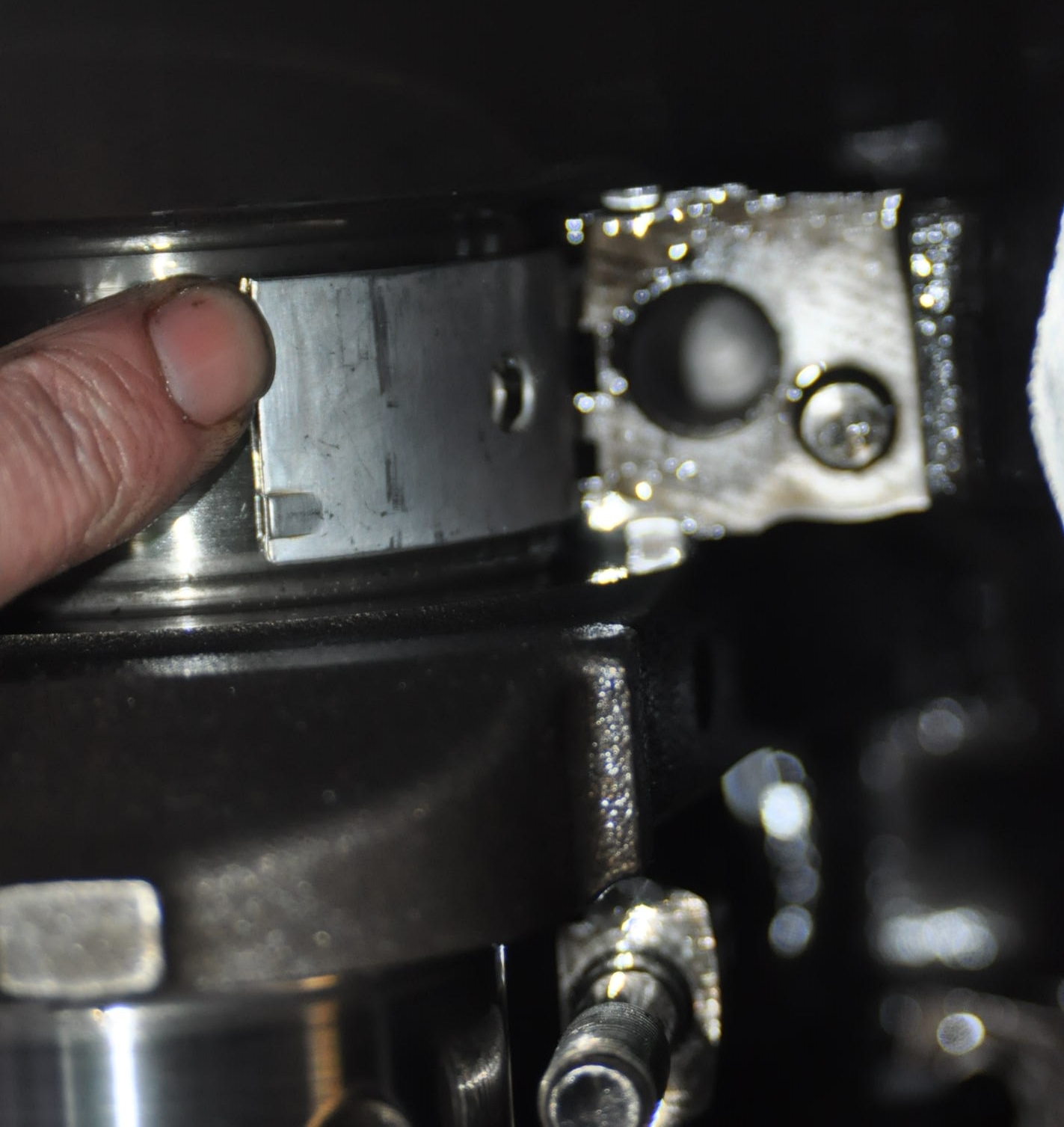

Pas d'erreur, ce sont bien les mêmes, recto et verso.
38)

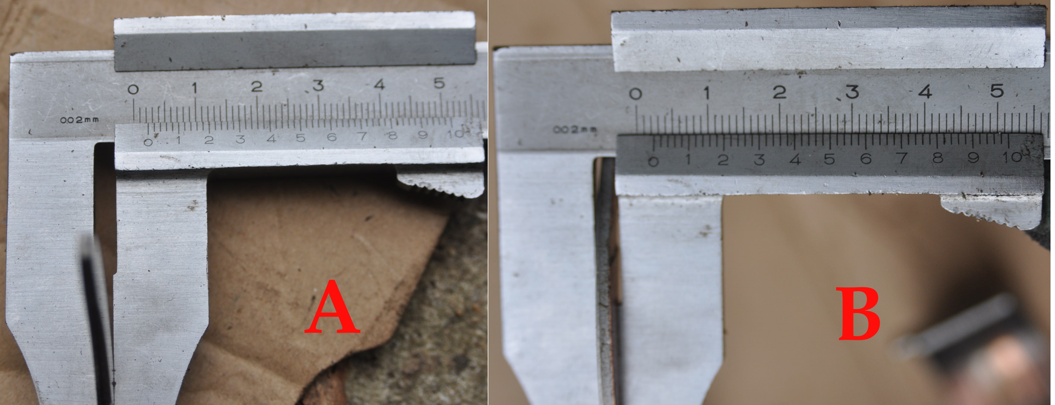

Une dernière mesure au pied à coulisse, pas évident avec ça de bien maitriser les mesures quand c'est au pouillème de mm.
39)

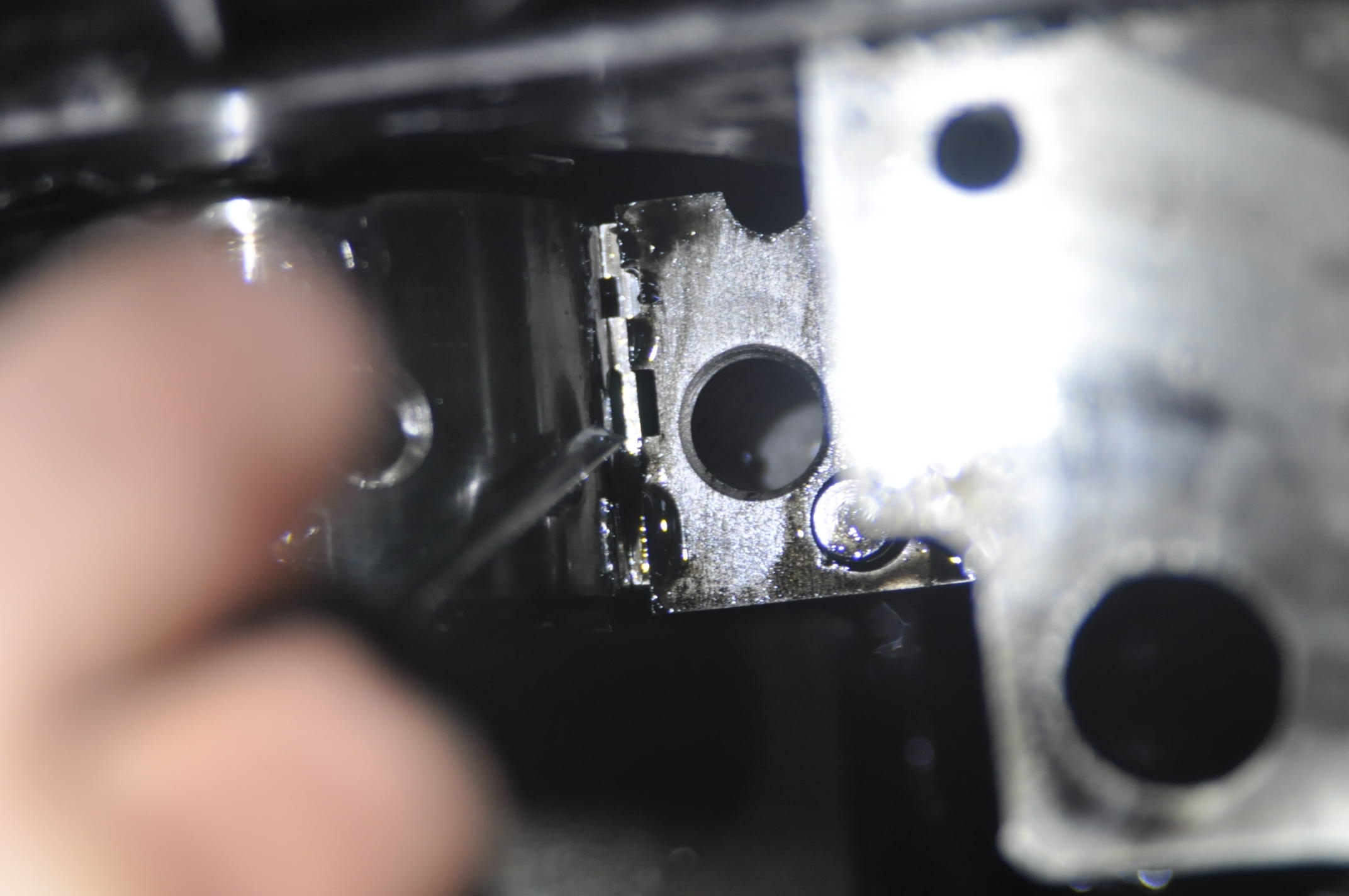

Le clapet est à sa place rien de bien compliqué là. Quoi que, en y repensant, un truc me chagrine. :(
42)

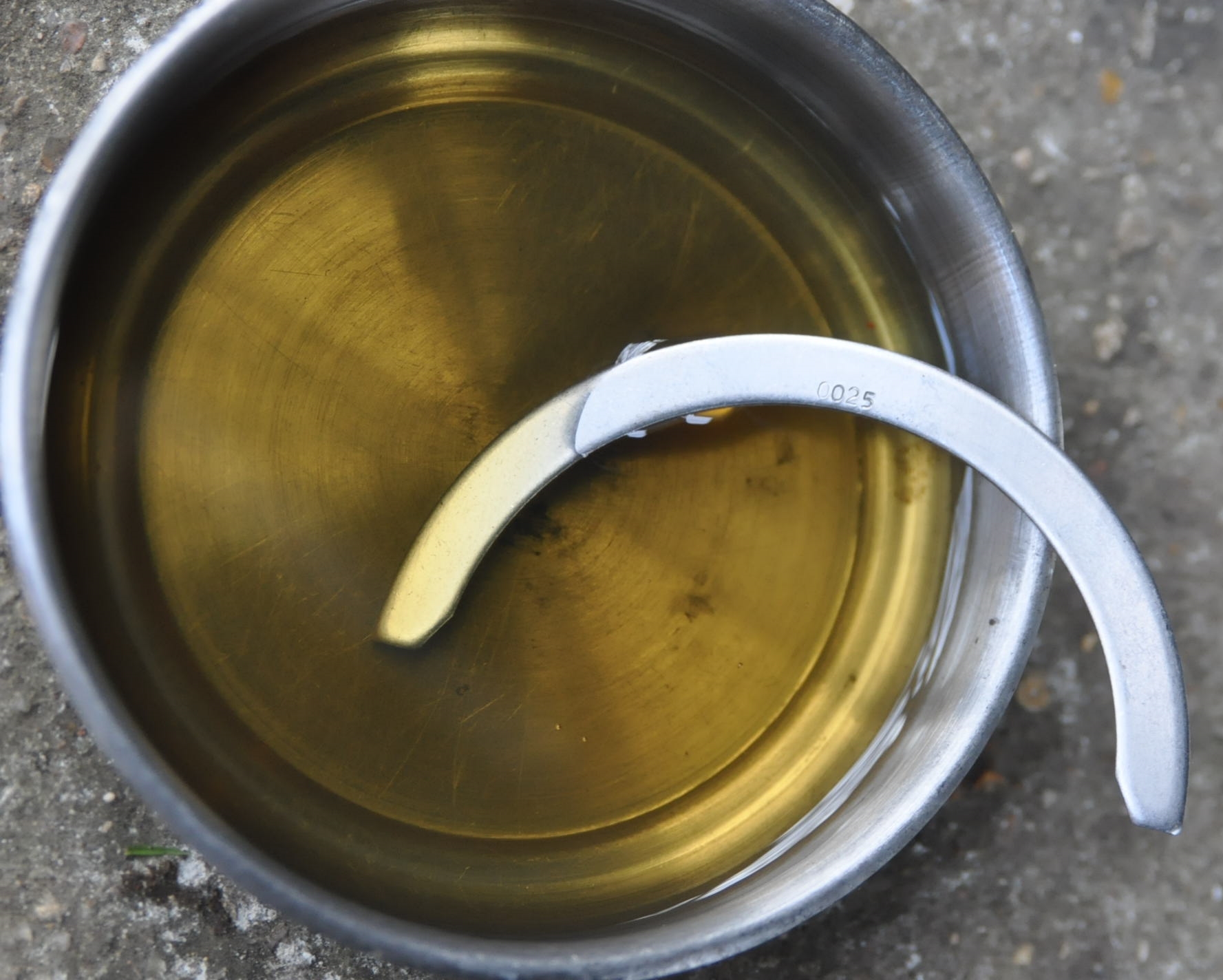

Les cales latérales de vilebrequin, pareil, un petit tour dans l'huile avant le montage.
43)
Avec un levier, on force en latéral sur le vilebrequin, en prenant appuis sur le pont, pour glisser la cale.
44)
Mise en place d'une des deux cales.
45)
La cale avant, il suffit juste de la pousser, cela se fait aisément.
46)
Tout est bon, pour obtenir le plus d'espace possible afin de glisser la cale en position.
47)
Les deux cales en placent.
48)

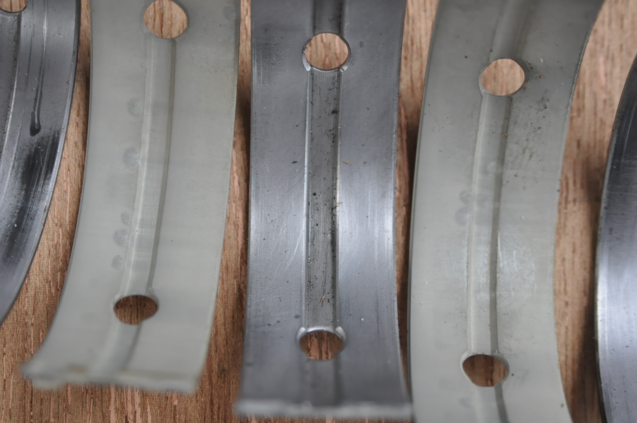

Les coussinets de palier supérieur on les reconnait avec leur deux trous de lubrification. On peut remarquer l'aspect peu usé des vieux paliers supérieurs.
49)
Les vieux et les neufs sont bien identiques, on peut remarquer les lettres STD pour standard, sur le neuf et la référence ERC8840 sur celui d'origine .
50)

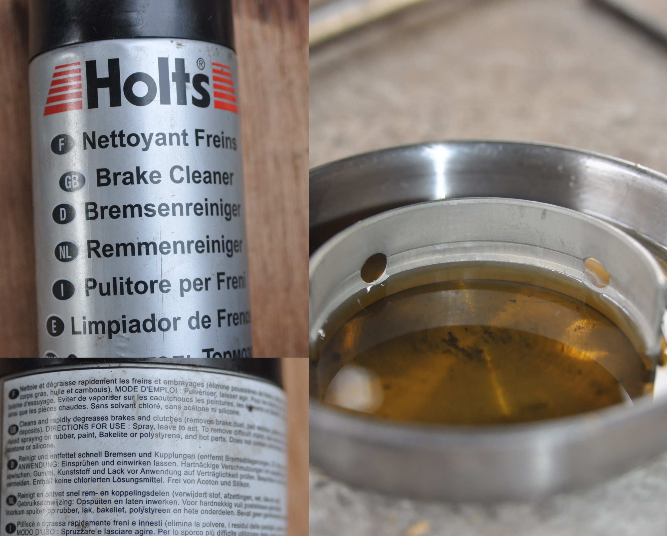

Avant de monter, des coussinets, il est préférable de bien les dégraisser, pour enlever la graisse de stockage, pas forcement miscible avec l'huile. Ensuite, un petit bain d'huile comme les copains avant leur mise en place.
51)

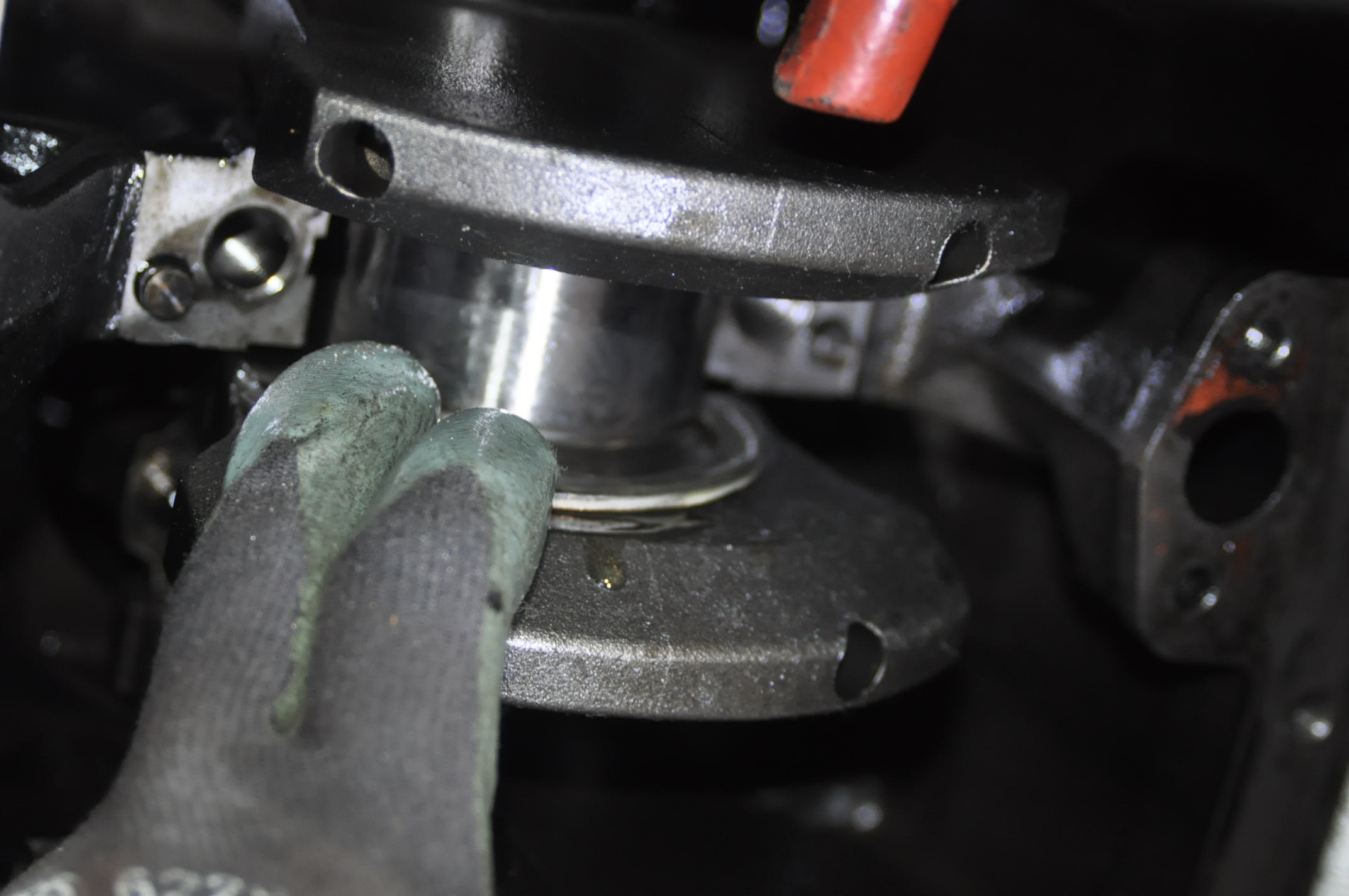

Sur les brides des paliers de vilebrequin, il y a un trou pour des tétons de centrage, à vider et nettoyer avant de les remonter.
57)

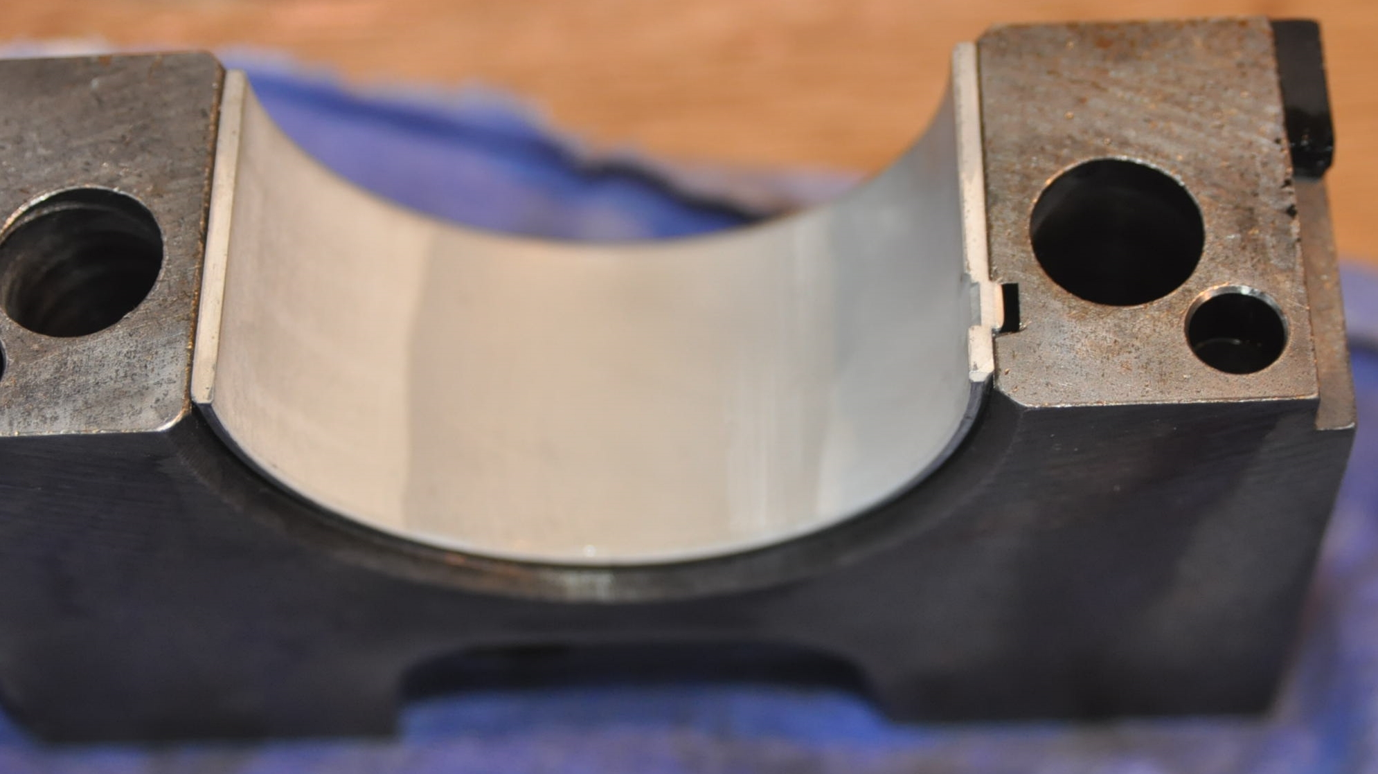

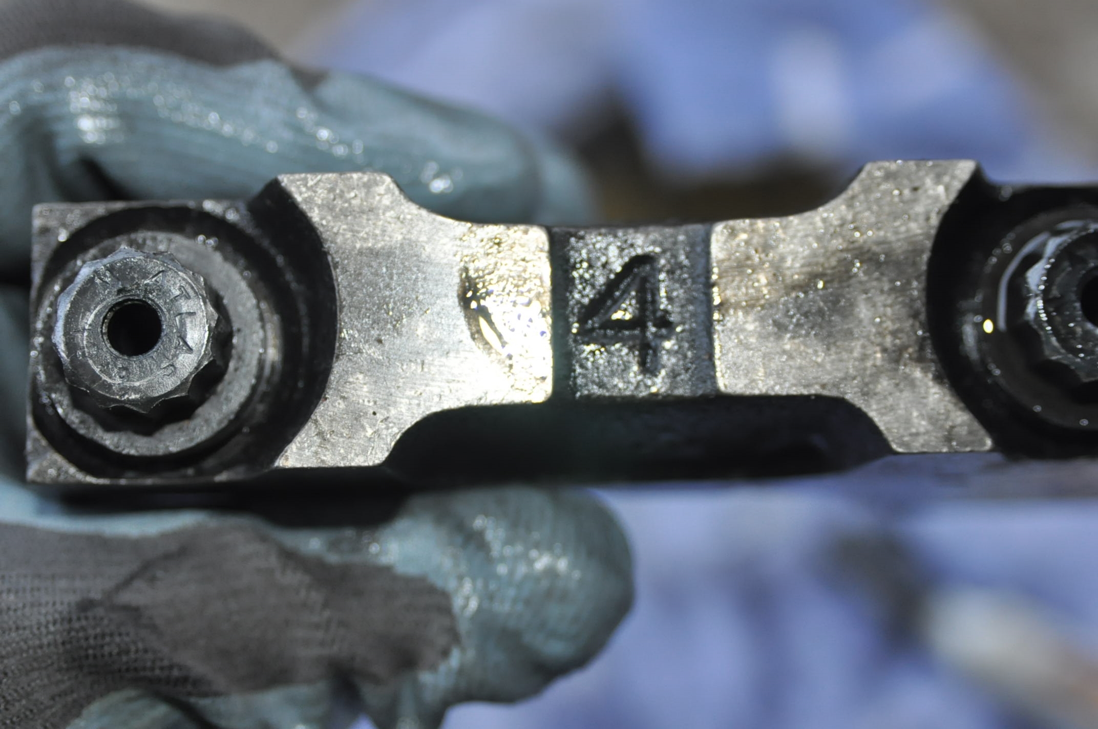

Les chapeaux de paliers sont numérotés, les remettre à la même place, dans le même sens, avec les même vis. Bon, en même temps, avec les tétons, il est très difficile de se tromper de sens. :mrgreen:
58)

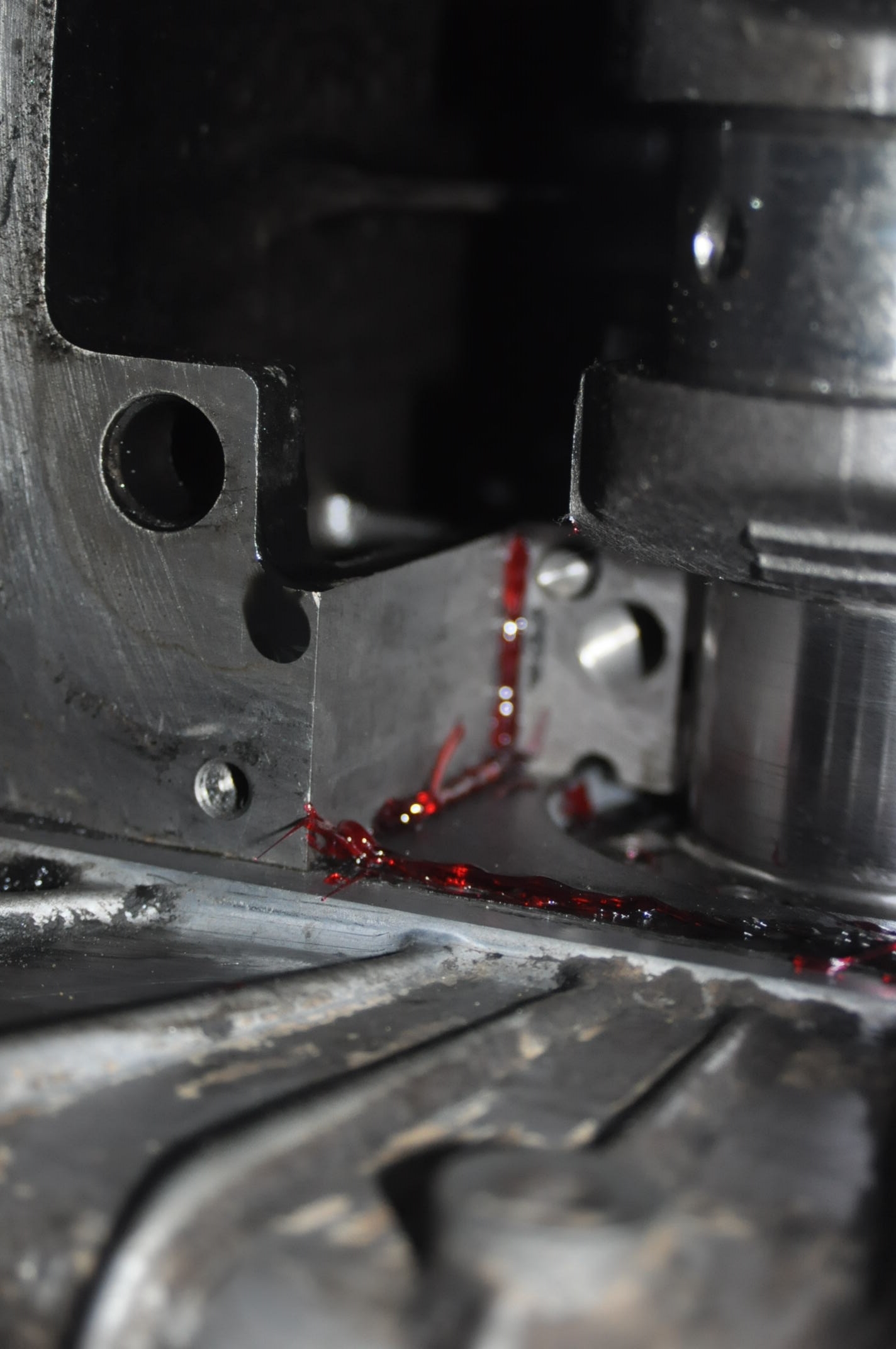

Ah zut! Les joints en T, du cinquième palier n'étaient pas prévu dans la commande. :( Quel pignouf fais-je :?
61)

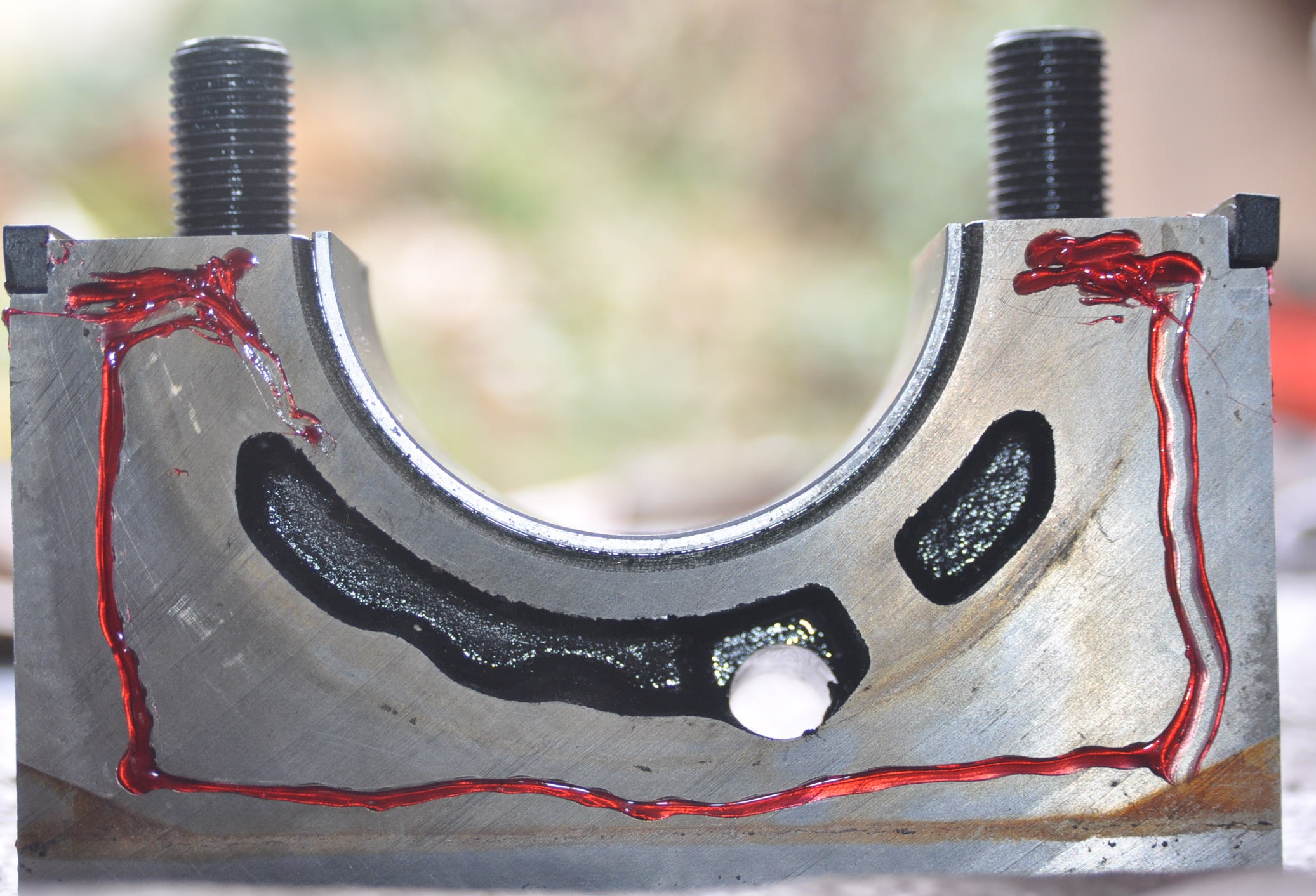

Bon ben on tartine...
62)

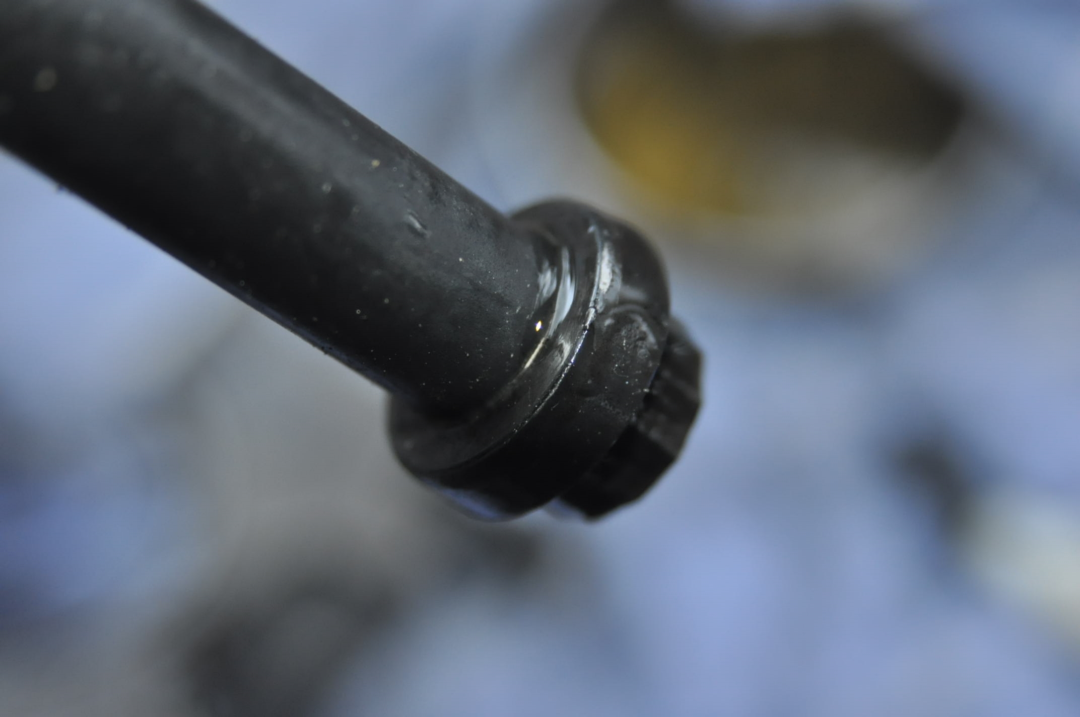

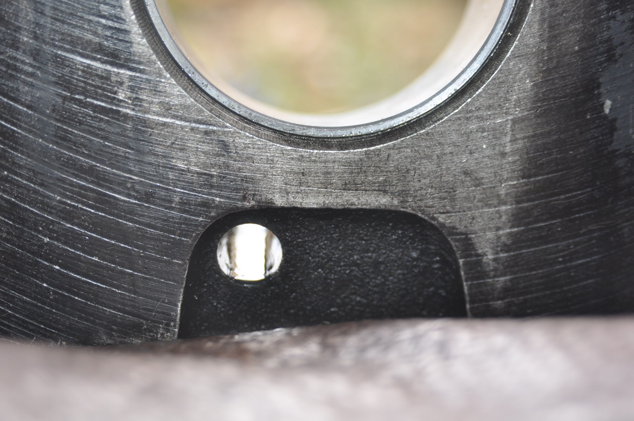

Au faite, a quoi ils servent ces joints en T ? Vue qu'il y a un trou d'évacuation d'huile dans le palier. Déjà sur les 2.¼ il y avait les mêmes en liège à l’époque. Je me suis battue avec sur le 200 et là encore.
63)
Une tartine dans l'emplacement, car oui, je peux concevoir que, entre le palier et le carter d'embrayage, l'huile peut passer sans problème.
64)

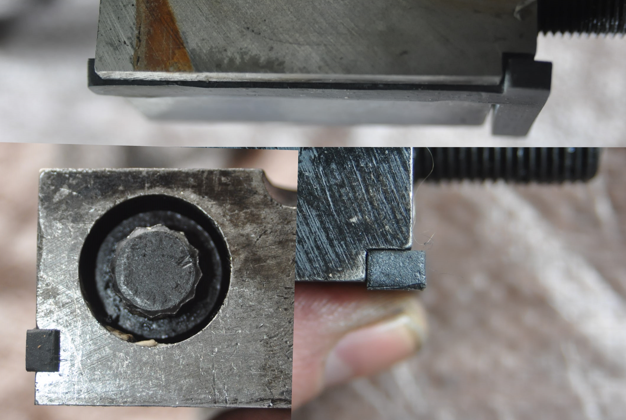

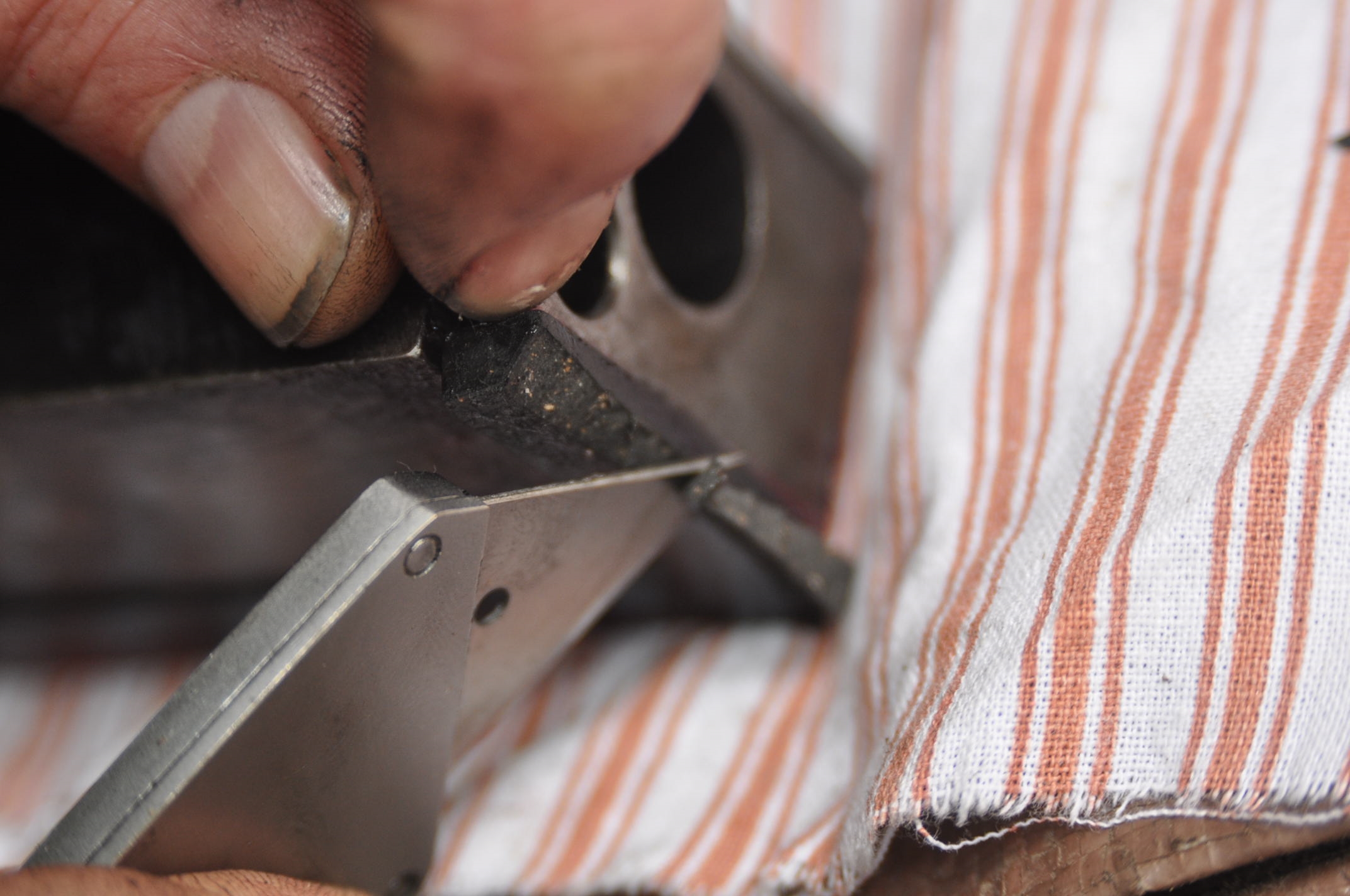

Il m'a été donné de monter ces joints en T neuf, malheureusement, pas de feuillard pour faire un travail d'introduction propre de la bride.
65)
Un filet de pâte à joint entre la bride et le carter d'embrayage, de beaux joints en T ERR913 tout neuf:
66)
Sans nul doute, c'est le cinquième palier qui est le plus... :sm35: a mettre en place. Et non, malheureusement, pas de feuillard à disposition. Même en le poussant avec un cric, le palier ne rentrait pas, donc après mettre bien savonné les mains avec la pâte à joint, on taille dans le vif du sujet, on retartine de pâte et le on pousse a fond. :sm19:
67)
Bref au bout du compte, serrage au couple des cinq brides, en vérifiant après le serrage de chacune d'elle que le vilebrequin tourne correctement avec la clef de 27 sur l'écrou de la poulie damper.
68)

Mise en place après leur nettoyage des coussinets neufs dans les chapeaux de bielle.
69)
Un petit bain de pied dans l'huile avant la mise en place de chaque coussinet supérieur des bielles.
70)
L'art consiste à redescendre la bielle sur son maneton, et à intercaler en douceur le coussinet lors de l'atterrissage.
71)
Une goutte d'huile sur coussinet du chapeau.
72)
Introduire le chapeau en étant bien dans l'axe des vis, sans forcer en tenant la bielle pour ne pas quelle remonte, tout en s'assurant que le coussinet supérieur est bien a sa place.
73)

On tourne le vilebrequin, de sorte que les deux manetons du centre se trouve en bas, bien plus simple pour travailler. Puis on descend les bielles, on glisse les coussinets supérieur entre etc...
75)
Bon... Mais où est la feuille avec les couples de serrage, elle était posée sur l'aile. A mais c'est bien sûr :sm15: elle est tombée dans le bac a huile. :sm4: Merci le vent!
76)
Ouf! J 'arrive quand même à lire... Le couple des :sm6: " bielles à chapeau " :sm39: rigolo comme traduction.
77)
Réglage de la clef, un peu gras, pour compenser la torsion des rallonges.
78)
Tout le monde est serré au couple l'embiellage est en place et tourne normalement avec clef de 27 placée au centre de la poulie damper, pas de point dur tout est a priori bon.
79)
Sur le tube de retour, il y a un petit joint (ERR1653), lui non plus n'était pas dans la commande, bon on va le fabriquer avec les moyens du bord et des restes de joint.
80)
Montage du tube de retour et de la crépine d'aspiration...
81)
:shock: Mais? Mais? Qu'est ce que c'est, que ce binz !
82)
Ah! :D Là! C'est mieux...
83)
Bon, un petit tour à la presse... Puis avec des bouts de machin et de bidule...
84)
Carter a peu prêt redressé.
85)

J'oubliais le palier intermédiaire de l'arbre du treuil.
88)

Là, a vous de dire, on était le lundi 31/12/2012:
94)
Donc...
95)
A chaud...
96)
5 ans après le 12/10/2017
97)
A et B le 12/10/2017
98)

Question 1 :
Combien de moteurs ont servi à élaborer le quiz ?
1; 2; 3 ou 4.
Question 2 :
D'où provient l'objet retrouvé coincé dans la crépine ?
1 D'un ressort de pompe à gas-oil.
2 Du clapet du reniflard d'huile.
3 D'un ressort du connecteur de l'EGR.
4 Un bout de pointeur pour l'outil LRT 12 007.
Question 3 :
L’allumage du voyant d'huile, était dut à quoi ?
1 Au carter d'huile déformé.
2 Aux coussinets de paliers et de bielles usés.
3 Au retour bouché par le dessus de la crépine.
4 Au ressort du clapet de décharge usé.

Question 5 :
Que signifie 0025 sur les cales latérales ?
1 0,025 mm
2 0,0635 mm
3 0,075 mm
4 0,01 Inch

Question 7 :
L'usure relevée sur un palier est d'environ ?
1 Un centième de mm.
2 Un dixième de mm.
3 De 0,104 mm.
4 De 0,0393 pouce

Dimensions acceptables du ressort du clapet de décharge ?
1 68 mm
2 54 mm
3 51,6 mm
4 31mm sous charge 7,71kg
Question 10 :
Le jeu axial sur le maneton, est-il bon ou pas ?
1 Je ne sais pas
2 Non
3 Oui
4 Entre 0,15 et 0,356 mm

LØLØ a écrit : Mesures comparatives du ressort du clapet, on le vieux mesure à 45.3 mm et le neuf 53,3 mm. Bon je vois mal comment mesurer les 31 mm ou plutôt, comment comprimer ce ressort avec une charge de 7,71 kg, désolé, je ne suis pas équipé
Tu poses ton ressort debout et à cheval sur les deux mâchoires entrouvertes d'un étau, sur le ressort tu poses une pièce de 50 centimes percée d'un petit trou. Dans ce trou tu fais passer un long fil de fer (fil à tirer les câbles ou fil de semi-auto) avec un noeud pour le bloquer. Ensuite, tu y suspends le poids demandé, et tu mesures la longueur du ressort comprimé.
ça c'était la façon chiante avec zéro moyens.
A l'autre bout de l'échelle si tu connais un mécano, tu lui demandes de vérifier ton ressort à l'aide de l'outil prévu pour ça:
Note qu'entre les deux, tu peux aussi te bricoler ce montage à l'aide d'une balance de cuisine ou d'un pèse-personnes posé sur le plateau d'une perceuse à colonne ou, si tu n'en as pas, d'une fraiseuse :lol:

kebir31 a écrit : Note qu'entre les deux, tu peux aussi te bricoler ce montage à l'aide d'une balance de cuisine ou d'un pèse-personnes posé sur le plateau d'une perceuse à colonne ou, si tu n'en as pas, d'une fraiseuse :lol:
Oui, tu as raison d'autant que j'ai la chance de posséder une Cincinnati Milacron; graduée; éclairée et tout et tout... Et une balance de cuisine aussi, alors effectivement, c'est très simple et possible. Mais franchement, je n'y avais même pas pensé... :oops:
Bon maintenant, vue le prix du ressort, il n'y a pas beaucoup de risque à le changer d'office.

LØLØ a écrit : Bon maintenant, vue le prix du ressort
Justement, c'est peut-être surtout ton ressort neuf qu'il aurait été intéressant de mesurer :sm11:
LØLØ a écrit : Sinon, laissez moi finir mon blabla...
t'avais qu'à réserver des inters vides :mrgreen:
Re: Quiz pression d'huile & paliers 300tdi pour un jubilé 2018
kebir31 a écrit :Justement, c'est peut-être surtout ton ressort neuf qu'il aurait été intéressant de mesurer :sm11:
ça oui je sais comme disait Gabin :?
Mais l'image du marchant, n'était pas contractuelle comme on dit: :sm1: Pour le ERR1084, j'ai reçu du Shitpart, mais venant d'eux, au bout du compte, je me suis dit que cela ne devait pas être trop mauvais, car a priori, ils montent se qu'ils vendent. Je ne pense pas qu'ils tiennent à se retrouver avec des moteurs en garantis pour un ressort 20€.

LØLØ a écrit :Mais qu'est ce qu'il y a de coincé dans la crépine ?
marrant ton truc on dirait une clé allen d'IKEA :mrgreen:
La partie invisible (coincée dans la crépine) est elle symétrique à la partie visible ?

kebir31 a écrit : 2. le caca dans la crépine: Intéressant, mais à la suite de cette observation, as-tu passé tous les conduits d'huile à la soufflette?
Non, mais tu as raison j'aurais pu le faire, mais le fond du carter était propre sans limaille ni dépôt.
