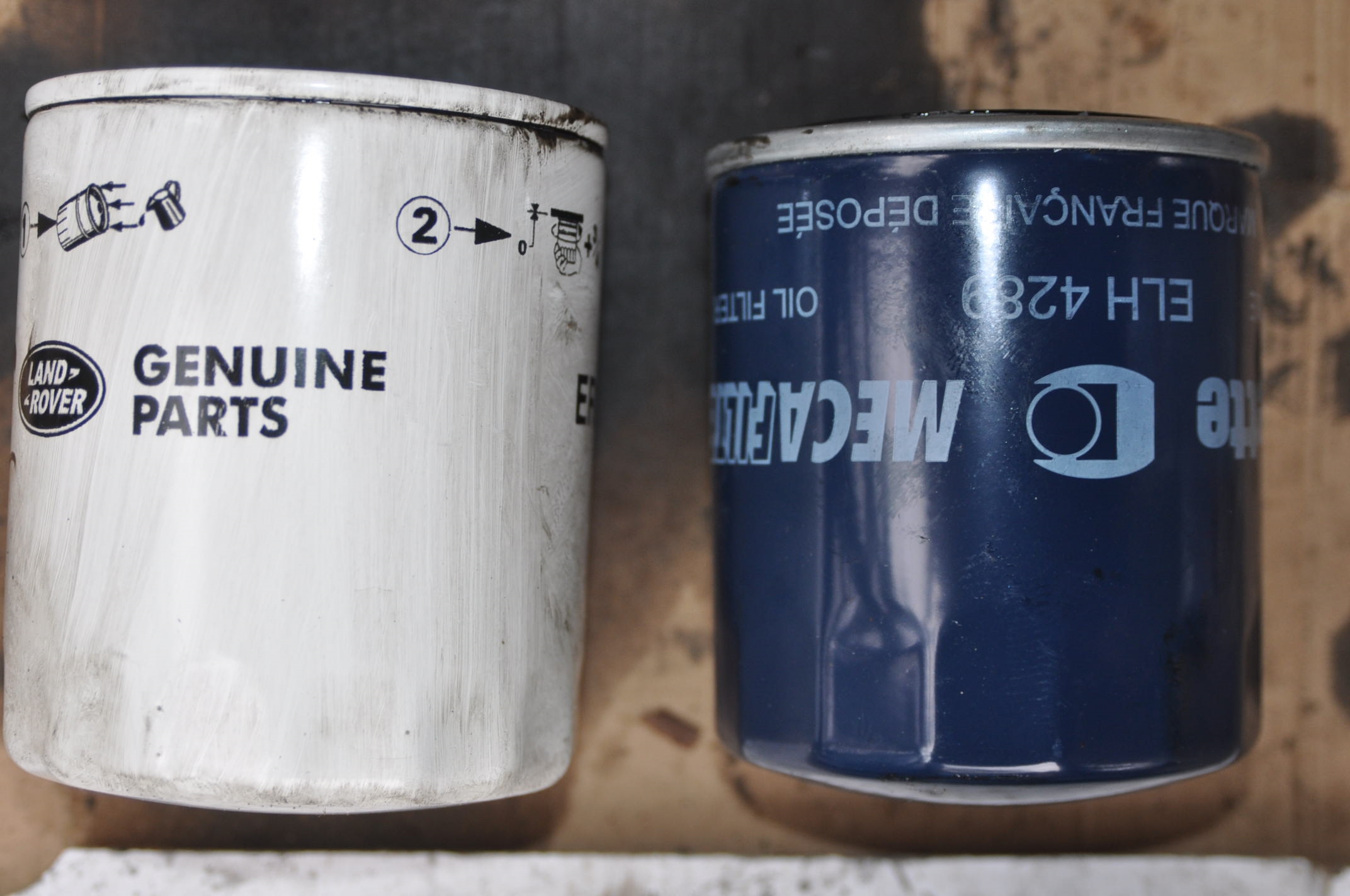

Dernière question : c'est bien le bon type de filtre? Certaines marques génèrent parfois des pertes de charge excessives.
 Non seulement ça, mais en prime ils doivent être en plaqué or ou dieu sait quoi, le prix allant du simple au double:
 Non seulement ça, mais en prime ils doivent être en plaqué or ou dieu sait quoi, le prix allant du simple au double:3)
Le filtre à huile est un land rover tout neuf comme l'huile d’ailleurs. Cette faible pression d'huile me fait craindre pour le train mobile, mais aussi pour le turbo.Normand 1400 a écrit :Dernière question : c'est bien le bon type de filtre? Certaines marques génèrent parfois des pertes de charge excessives.

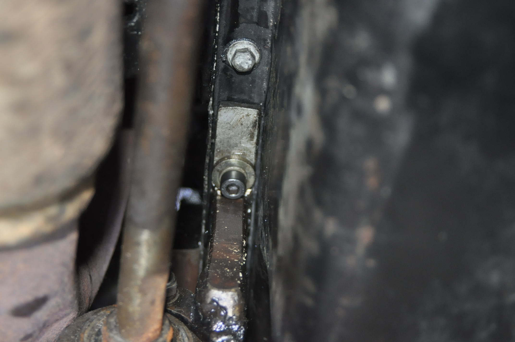

D'un coté, ce sont deux vis de 8, vissées dans des têtes de vis du palier numéro 4.
 16) De l'autre coté, il n'y a qu'une vis et un joint torique.

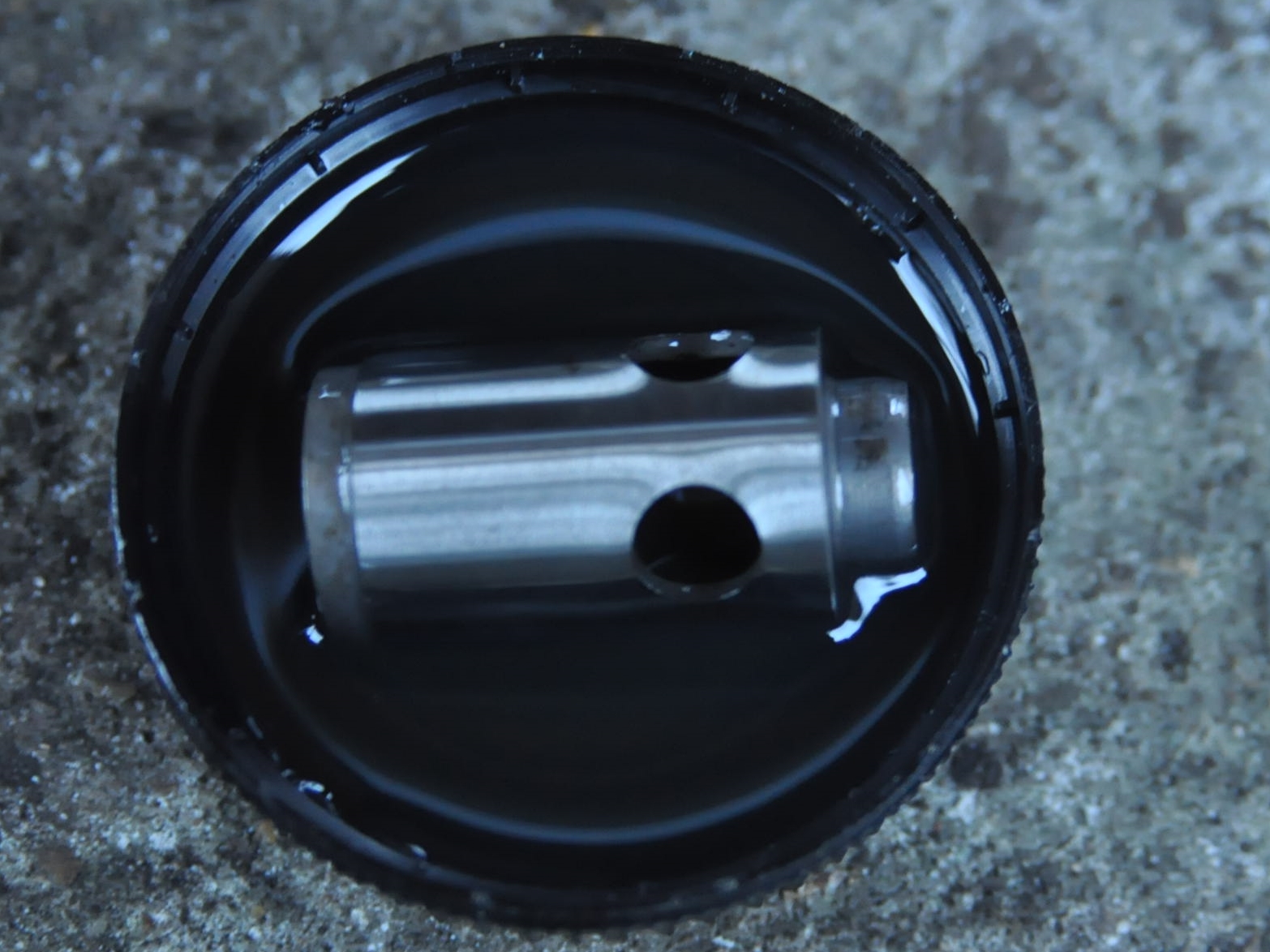

17) Démontage du clapet de décharge et de sont ressort. Là il a fallu le tournevis à frapper.
18) Pour chercher le clapet de décharge au fond de son trou, utilisation d'un aimant collé au bout d'une antenne.

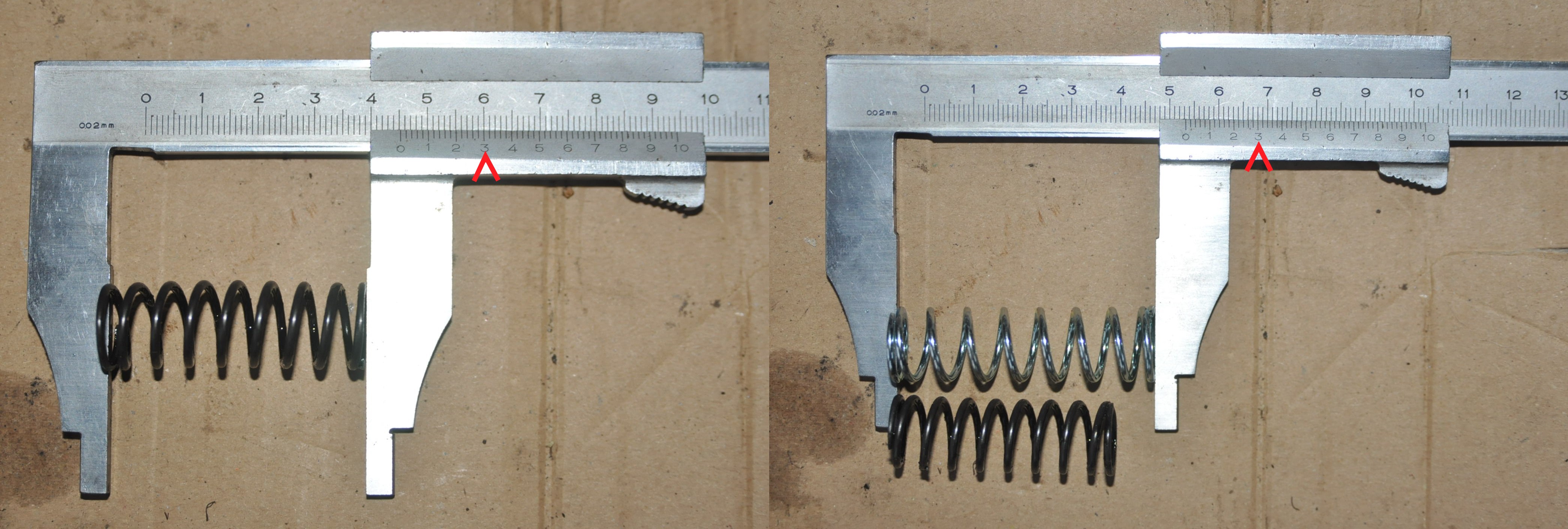

19) Mesures comparatives du ressort du clapet: le vieux mesure à 45.3 mm et le neuf 53,3 mm. Bon je vois mal comment mesurer les 31 mm ou plutôt, comment comprimer ce ressort avec une charge de 7,71 kg, désolé, je ne suis pas équipé
20) Mesures comparatives des clapets de décharge. Tout va bien, les différences ne sont pas quantifiables, du moins avec un pied à coulisse de base, pas de trace d'usure étonnant. Je vais quand même monter le neuf, vue qu'il y a une évolution dans la conception, sait-on jamais.Land Rover a écrit :Ressort de clapet de décharge :
- Longueur totale 51,6 mm
- Longueur comprimée sous une charge de 7,71 kg 31 mm

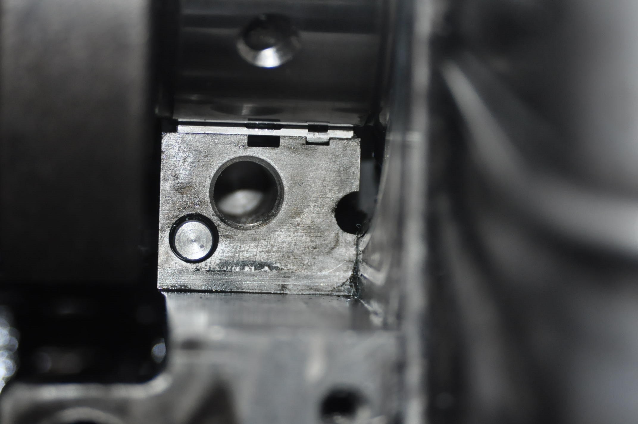

35) Reste à sortir les deux cales de réglage du jeu axial du vilebrequin, situé autour du palier central sur sa partie supérieur .
36) Là encore, quelques mesures, mais à cette heure là, il se fait tard et on ne vois plus très bien. Et puis de toute façon, je vais les changer par des + 0025.
37) Pas d'erreur, ce sont bien les mêmes, recto et verso.
38) Une dernière mesure au pied à coulisse, pas évident avec ça de bien maitriser les mesures quand c'est au pouillème de mm.

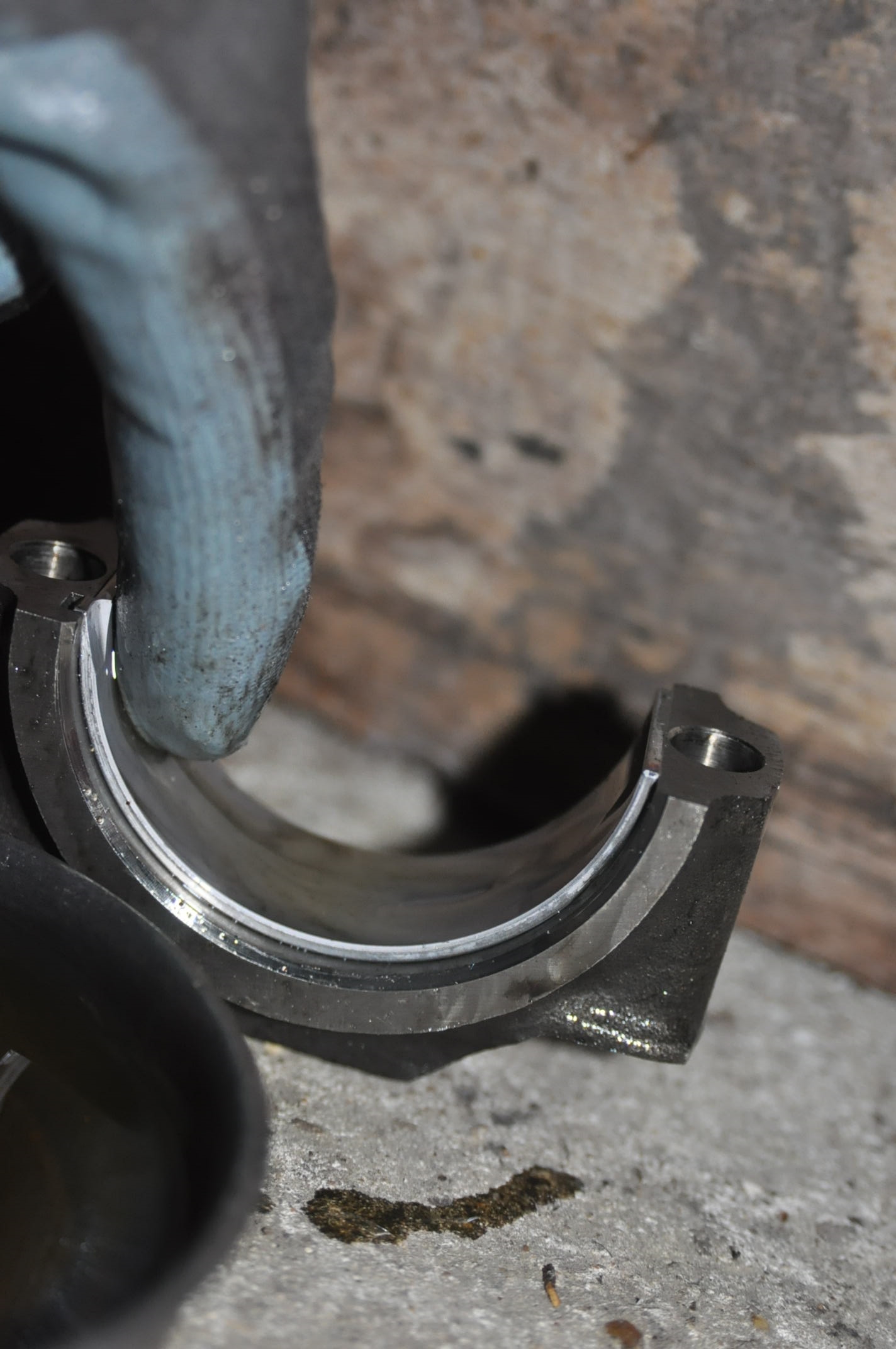

48) Les coussinets de palier supérieur on les reconnait avec leur deux trous de lubrification. On peut remarquer l'aspect peu usé des vieux paliers supérieurs.
49) Les vieux et les neufs sont bien identiques, on peut remarquer les lettres STD pour standard, sur le neuf et la référence ERC8840 sur celui d'origine .
50) Avant de monter, des coussinets, il est préférable de bien les dégraisser, pour enlever la graisse de stockage, pas forcement miscible avec l'huile. Ensuite, un petit bain d'huile comme les copains avant leur mise en place.
51) Il faut plaquer le coussinet sur le tourillon, puis le faire tourner en le poussant avec le doigt.
52) Avec au final, l'aide d'un petit tournevis pour bien l'envoyer au fond a sa place, en veillant a ce que l'ergot soit bien en place.

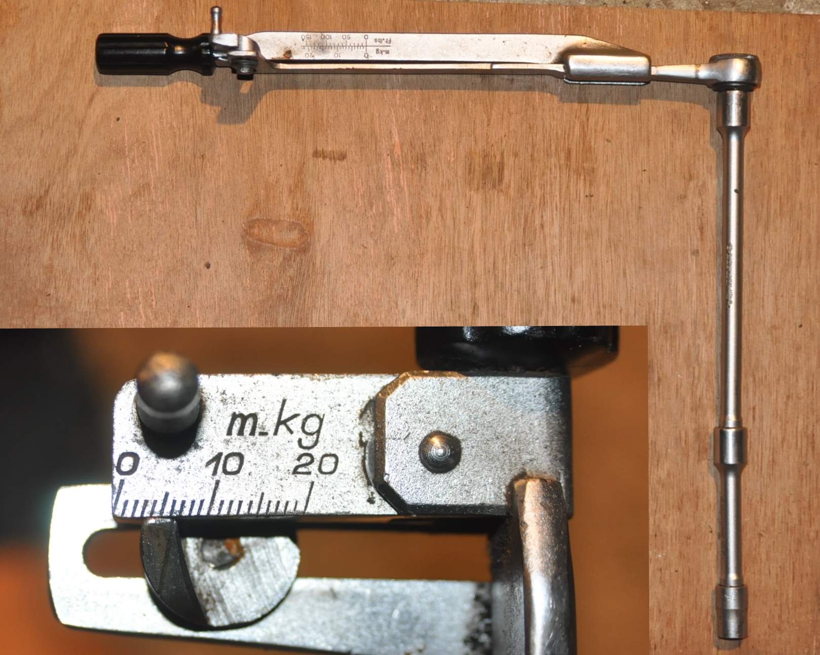

75) Bon... Mais où est la feuille avec les couples de serrage, elle était posée sur l'aile. A mais c'est bien sûr
 elle est tombée dans le bac a huile.
 elle est tombée dans le bac a huile.  Merci le vent!
 Merci le vent!76) Ouf! J 'arrive quand même à lire... Le couple des
 " bielles à chapeau "
 " bielles à chapeau "   rigolo comme traduction.
  rigolo comme traduction.77) Réglage de la clef, un peu gras, pour compenser la torsion des rallonges.

Il manque un coussinet mais où est-il donc ?
1 Dans le bac à huile avec les couples de serrage.
2 En place car impossible à démonter.
3 Le fournisseur l'a gardé pour lui.
4 De toute façon, ce n'est pas grave, il était comme neuf.

Sur une paire de demies coquilles, l'usure est plus prononcée d'un coté que de l'autre ?
1 A cause de la répartition des efforts vers le haut pour les manetons et le bas pour les tourillons.
2 Non, c'est inverse du un.
3 A cause des masses d’équilibrage du vilebrequin.
4 A cause du sens de l'arrivé d'huile.

L'usure relevée sur un palier est d'environ ?
1 Un centième de mm.
2 Un dixième de mm.
3 De 0,104 mm.
4 De 0,0393 pouce

Dimensions acceptables du ressort du clapet de décharge ?
1 68 mm
2 54 mm
3 51,6 mm
4 31mm sous charge 7,71kg
