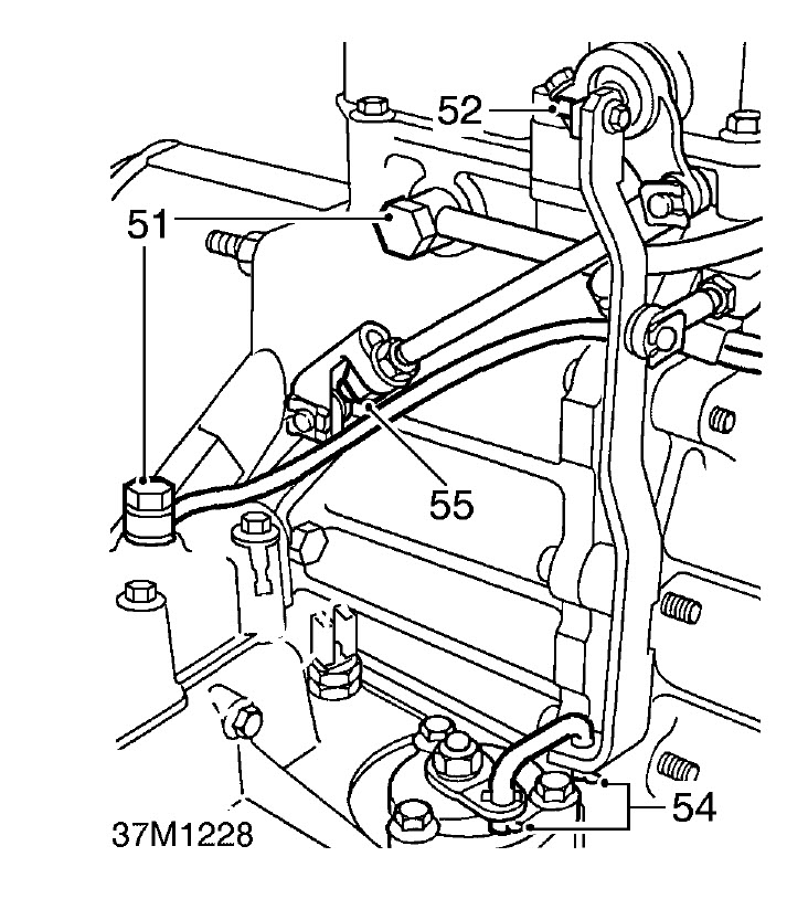

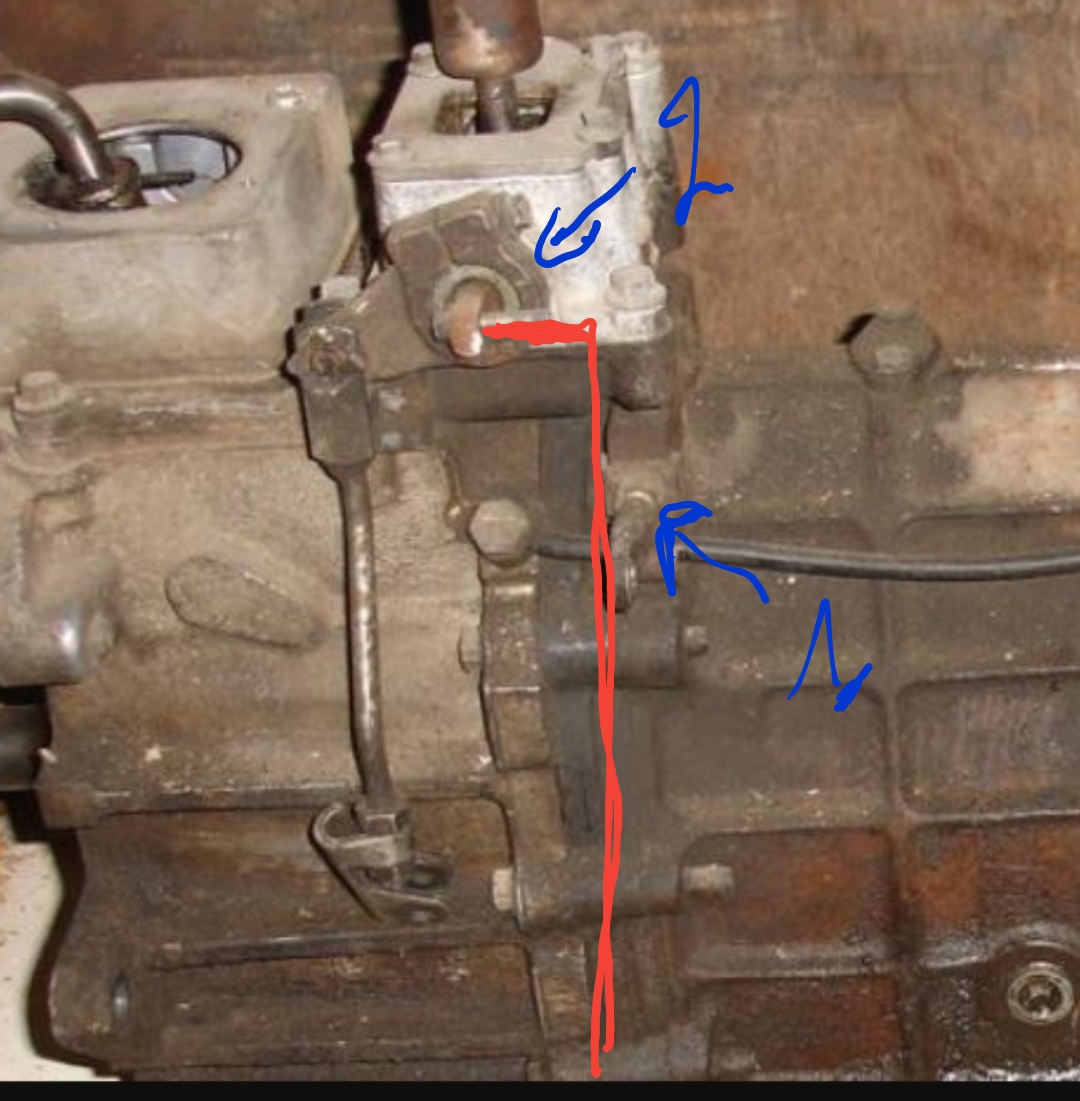

C'est facile à régler mais peu accessible ; voir photo pour y voir clair :REGIS2A a écrit :Bonjour après l'épisode de l'alarme

Je ne sais pas si je dois resserrer ou sortir le point 1 ou si j'ai un problème en 2 car c'est en 2 que la tige ne sort pas beaucoup

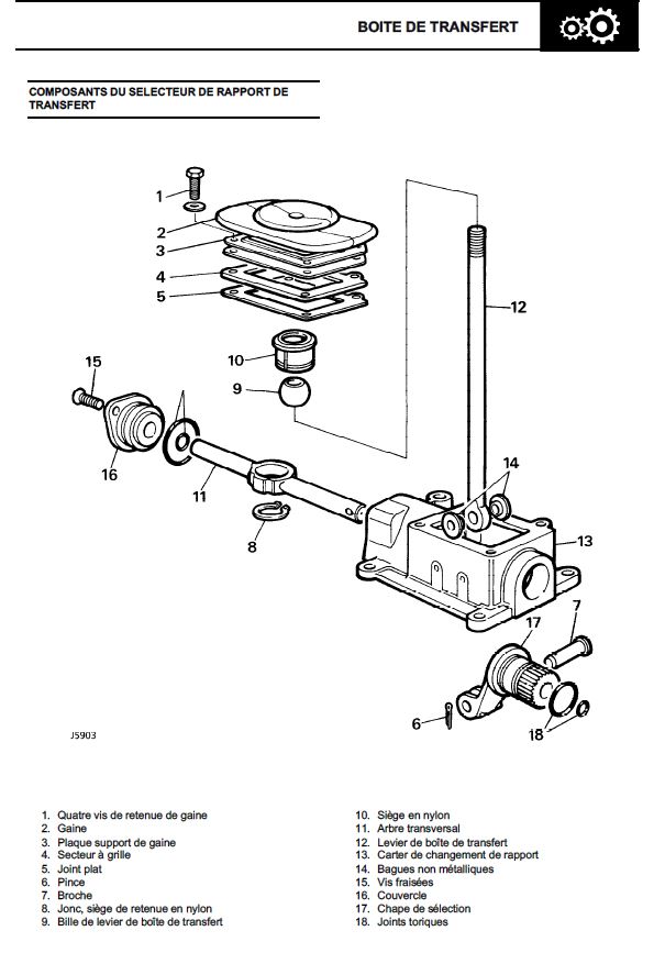

Extrait du manuel atelier pour le levier de commande :
Pour en avoir bidouillé un une fois l'axe à tendance à rentrer à l'intérieur et du coup ne commande plus rien si la broche 7 n'est pas assez serrée.

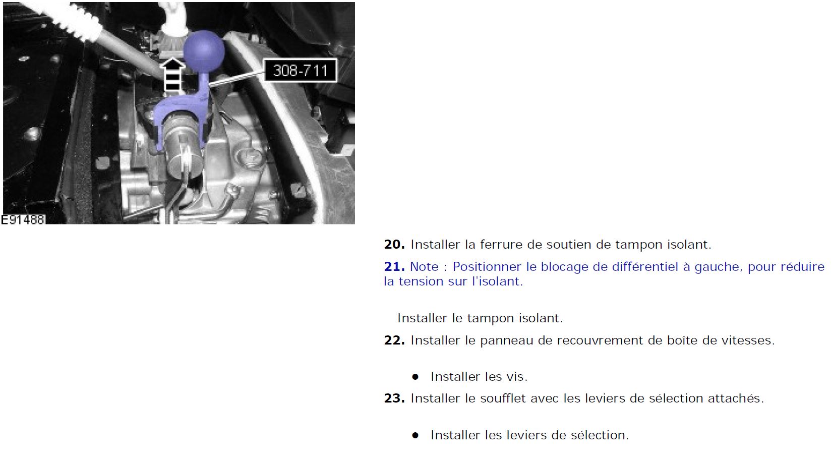

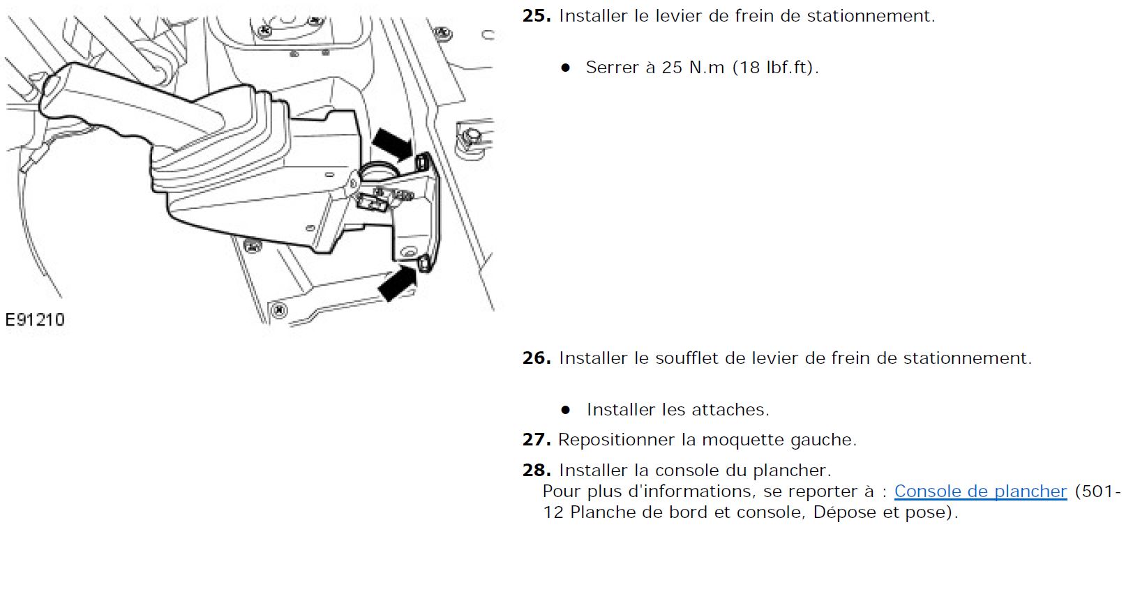

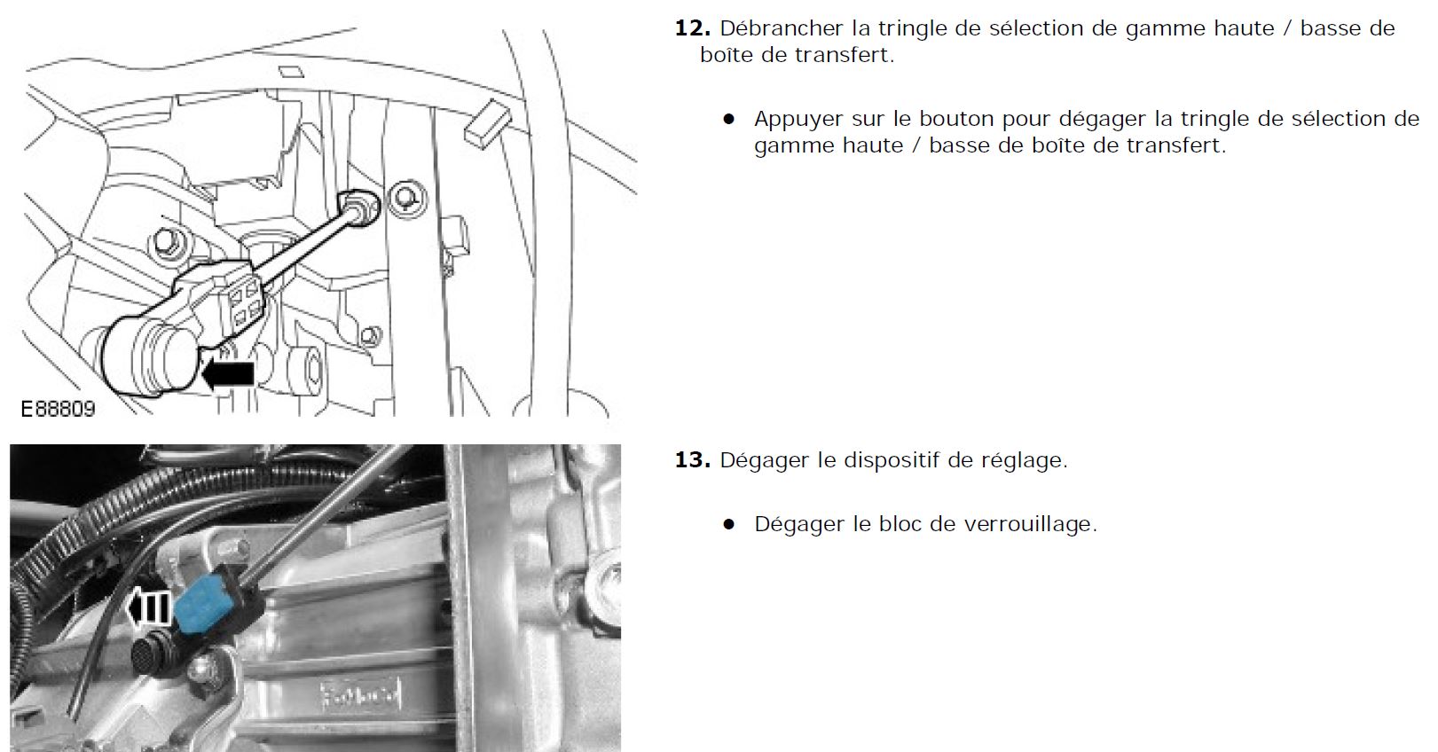

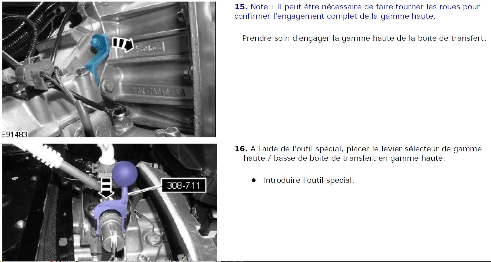

Le seul réglage possible, c'est de jouer sur l'enfoncement du support de l'axe de renvoie de la tringlerie courte longue.
Sur la photo c'est un réglage pour une boite de disco 300, pour le montage sur le def avec une boite de transfert de TD4, il a fallu serrer de 4 tours pour que le verrouillage du blocage et déblocage s'effectue correctement. Maintenant, ce qui se produit très souvent sur les lands de ville, qui n'utilisent leur blocage c'est un grippage de l'axe à cause de la condensation qui arrive a se former a l'intérieur du boitier de la tringlerie du petit levier qui fait qu'on n'arrive plus a bouger latéralement l'axe de commande du blocage.
Il faut démonter le boitier, 4 vis il n'y a pas de difficulté majeur sinon de bien repérer la position des cannelures de commande avant arrière pour le passage de courte en longue.
Car une erreur de positionnement peut faire que ton levier tape sur le bord du tunnel de boite et que tu n'arrives pas à enclencher correctement les longues par exemple.
Vois une histoire pour illustrer le réglage des leviers, lis à partir de l'inter en lien dans ce thème : problème compteur suite changement BT

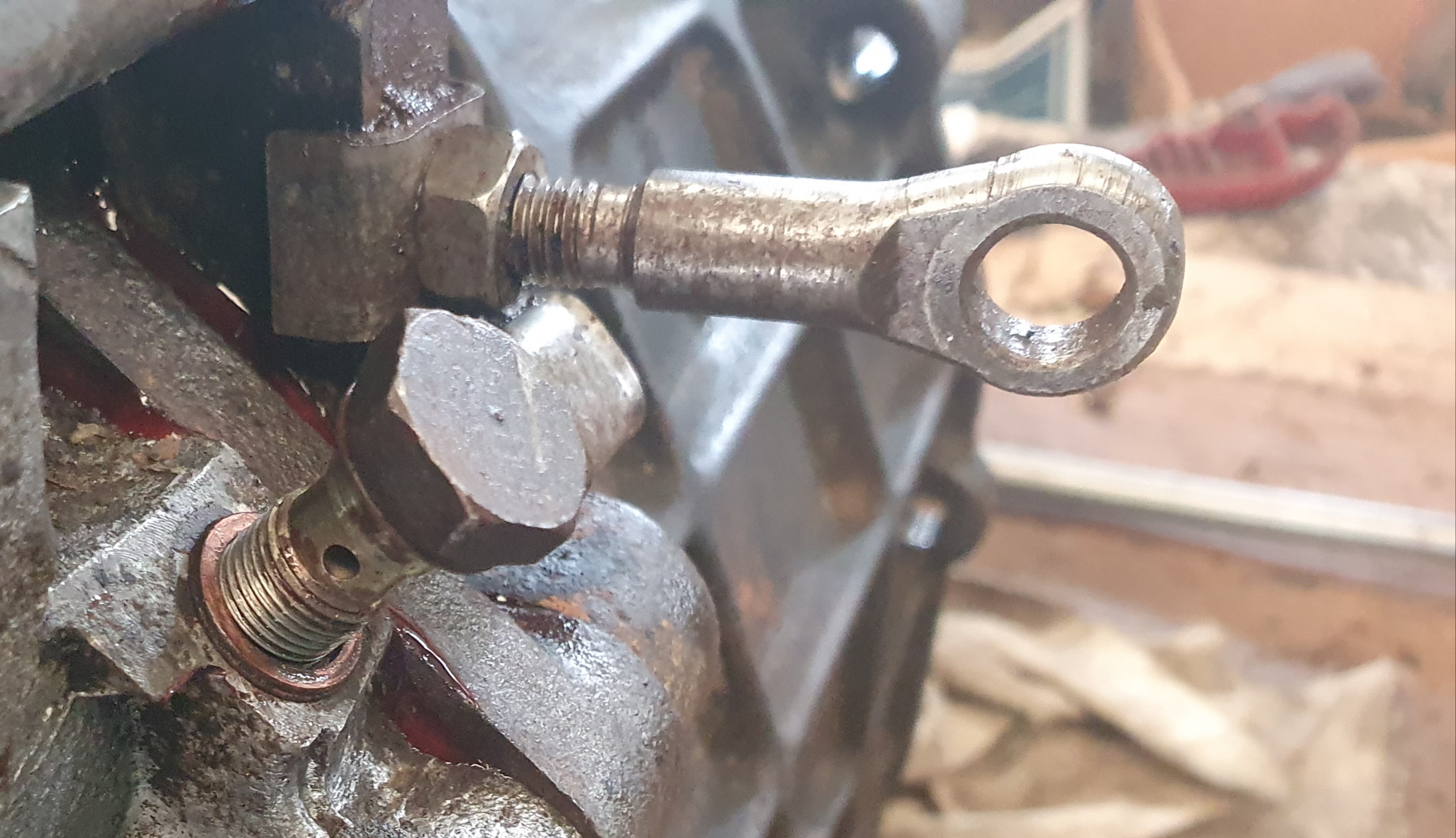

Bravo là on comprend mieux que les documents obscures* du manuel atelier Land Rover
*D'autant qu'une rondelle de mousse a été ajouté par LR certainement pour garder l'humidité et accélérer la corrosion
Pour ceux qui ne lisent ou ne peuvent télécharger le PDF (lien plus haut) voila les délires de Land Rover pour faire durer et complexifier l'opération :

Salut ! Merci pour ces précisions !LØLØ a écrit : 19/09/2020 9:53 Salut,
Le système de tringle sur la boîte du td4 est différent !
Il n'y a pas de chappe réglable pour la position du blocage de différentiel central...
J'ai vraiment du mal à comprendre comment ils règle la position du levier ! ( Je parle bien du blocage et non pas de la gamme courte ou longue dont j'ai repéré le réglage cité dans la doc ! )
J'ai l'impression que c'est le support des deux levier en alu de fonderie qui peut se déplacer pour un éventuel réglage mais j'en doute....
Mais j'avoue que contrairement au 300 ou td5, le td4 a ses secrets
