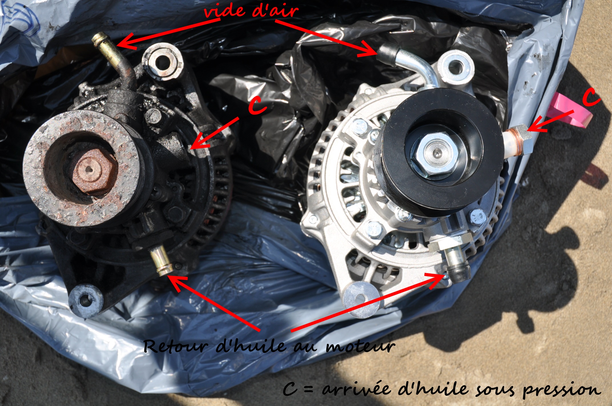

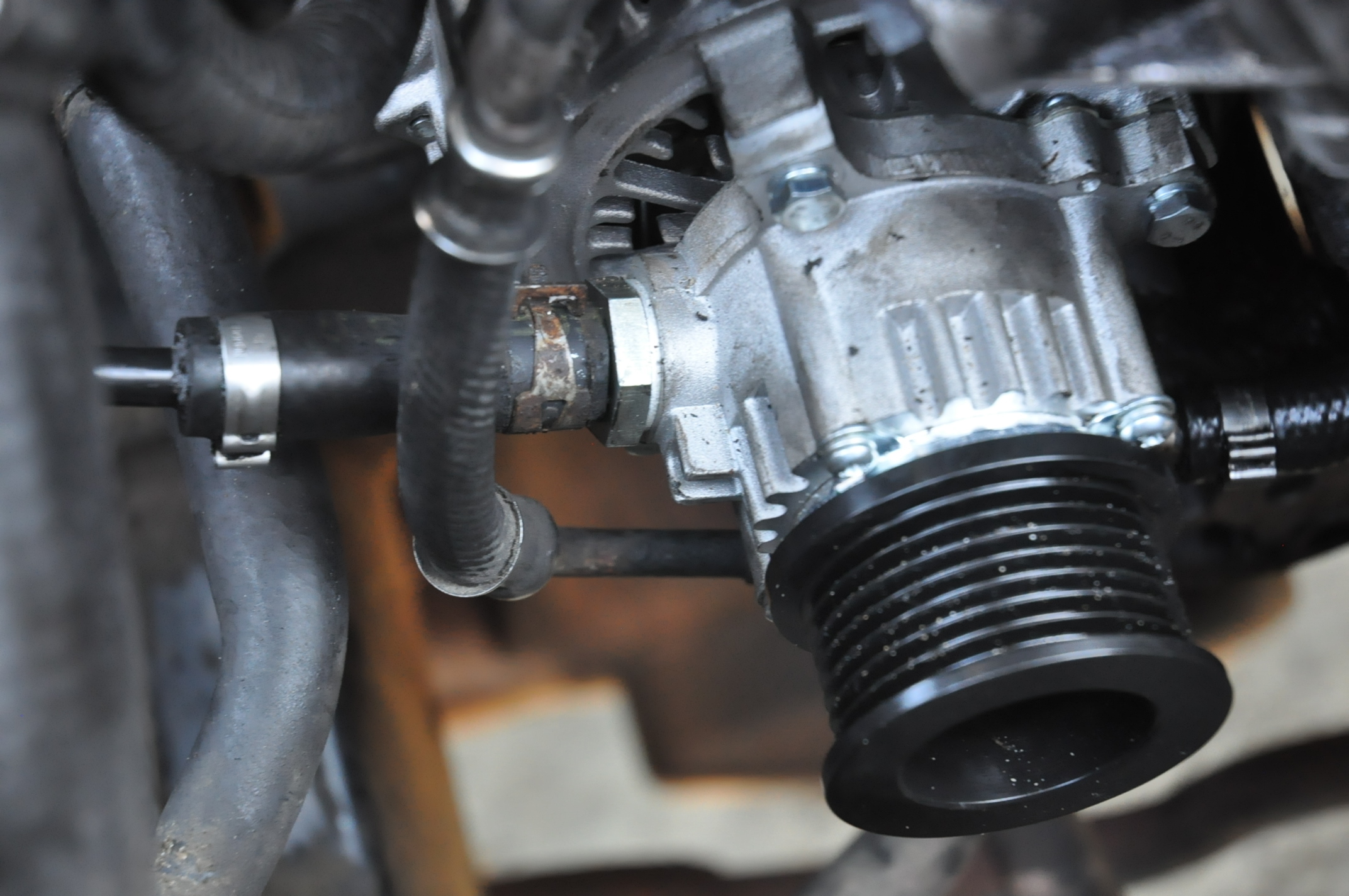

Vue que sur le 300, on peut monter un second alternateur, pourquoi ne pas monter un alternateur de TD5 qui à l'avantage d'avoir la pompe a vide intégré d'une part, et d'autre part cela permet de rester dans la marque. :sm3:

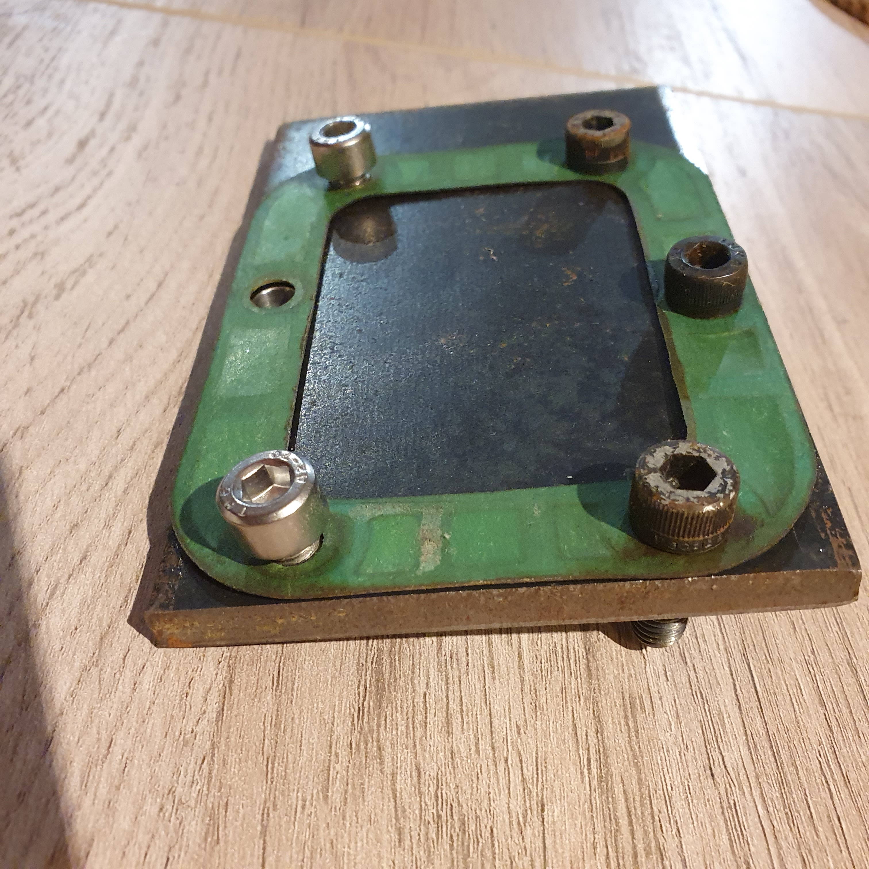

Si tu enlèves la pompe à vide d'origine du 300, il te faudra de toute façon bricoler une plaque d'obturation ici en 8mm d'épaisseur :

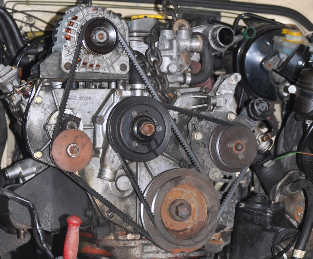

Un exemple de platine pour monter un alternateur de 300 sur un 300 à la place du compresseur de clim. La tension se fait en pivotant l'alternateur sur l'un de ses axes de fixation.
Mais pour un alternateur de TD5, peut-être qu'il est plus simple de bricoler un support sans le système de tendeur comme sur ce 200 :

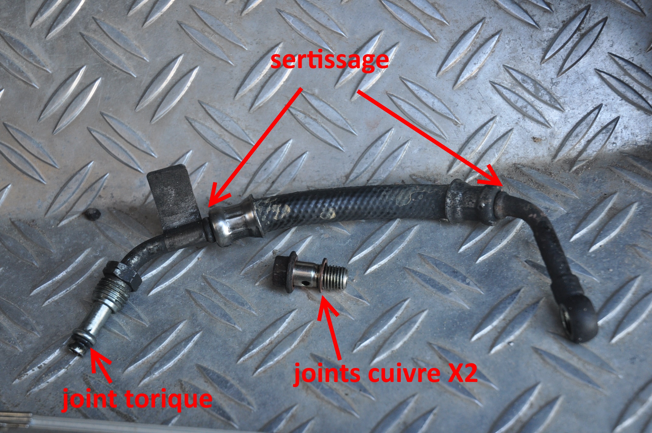

Je pense que la plus grosse difficulté dans l'histoire, c'est le raccordement au circuit d'huile.
Peut-être quand plaçant une dérivation sur le filtre à huile, au niveau du capteur de pression cela serait possible.
Avec un retour directement sur le carter, ou sur le bloc a voir les possibilité a ce niveau là.
Les raccordement électrique a une batterie accessoire reste relativement simples, ce n'est que du fil, un petit relais, et une résistance environ 100 Ohm.
Bon projet... :wink:

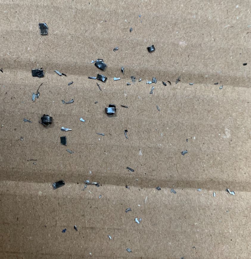

Concernant la défaillance de la veille PAV (d'origine ! ), c'est le clip de maintien du clapet d'aspiration qui s'est barré dans la chambre de compression et qui petit à petit c'est fait digérer par les aller/retour du piston, créant de la limaille, laquelle a petit à petit toujours sous l'effet des aller/retour, endommagé le joint de piston.
2 conséquences :
- capacité à créer le vide à diminuer petit à petit (pas de perte d'assistance brutale)
- apparition fuites d'huile
Je ne sais pas trop si les fuites d'huile sont apparu parce que le couvercle riveté s'est fait tamponné par la limaille, si c'est la dégradation du joint racleur a facilité le passage de l'huile moteur vers la chambre arrière, ou si c'est un peu tout çà !!!

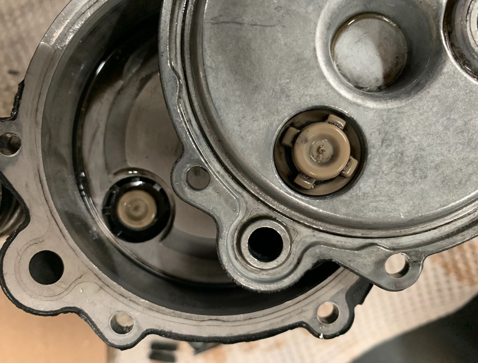

Voila une sélection photo de l'autopsie :
1/ clapet aspiration du couvercle qui a perdu son clip
2/ clapet aspiration coté moteur qui n'a pas perdu son clip
3/ les 2 clapets vu en même temps
4/ résidu du clip broyé retrouvé dans la chambre arrière (entre le piston et le couercle)

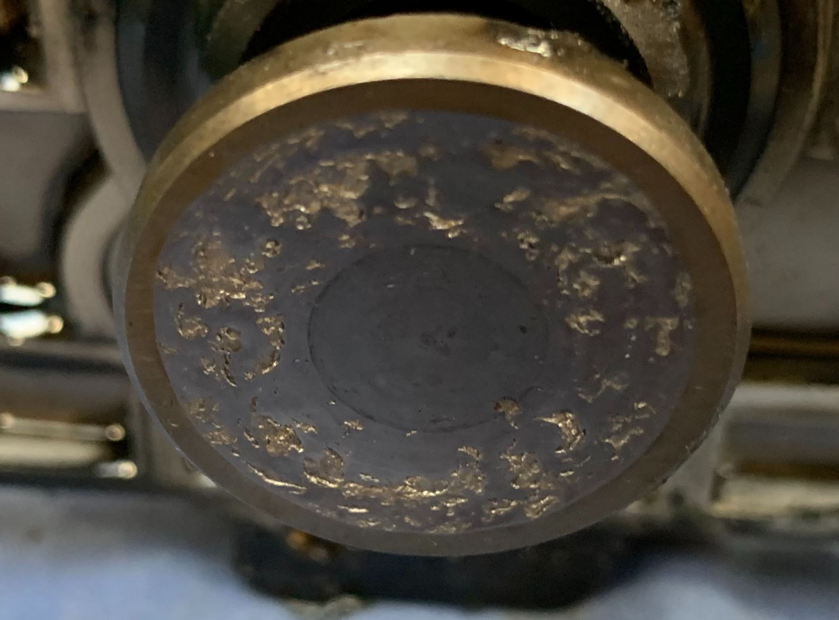

5/ aspect du piston abimé
6/ idem en vue latérale
Conclusion :
Mais pourquoi ce fichu clip s'est-il fait la malle ?
Avec ces investigations, j'ai aussi compris qu'il fallait que le servofrein soit en bon état, car si lui aussi largue un intru, ca peut donner le même résultat.
J'ai pas de doute qu'avec une PAV neuve que ca va beaucoup mieux fonctionner !!!
Mais combien de temps ?
Si c'est 80 000 km, c'est nickel car je roule peu (même très peu !)
Mais comme j'ai une confiance très très limité dans cette conception de PAV (le principe est bien, mais la réalisation de la clapeterie et de l'étanchéité est médiocre).
C'est pourquoi j'imaginais éradiquer le problème en installant une PAV électrique.
Apparemment, Hella fournit ce type de système (PAV, vacuostat, relais temporisé, support, connectique) sur certaines opel, VW, audi, chevrolet ...
Toutefois, je crois que je vais remonter la pompe neuve dont je dispose, et on verra bien ou cela me mène ;-)
