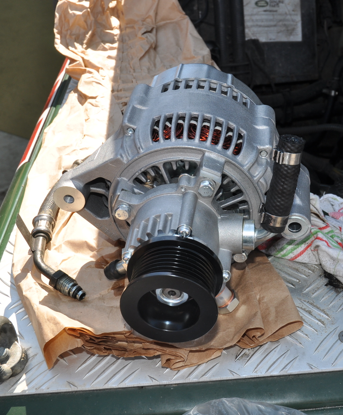

Juste comme ça en passant une hypothèse de travail, je n'ai réalisé qu'une partie de la proposition donc ce ci est un témoignage partiel. :mrgreen:
Vue que sur le 300, on peut monter un second alternateur, pourquoi ne pas monter un alternateur de TD5 qui à l'avantage d'avoir la pompe a vide intégré d'une part, et d'autre part cela permet de rester dans la marque. :sm3:

Mais pour un alternateur de TD5, peut-être qu'il est plus simple de bricoler un support sans le système de tendeur comme sur ce 200 :

Peut-être quand plaçant une dérivation sur le filtre à huile, au niveau du capteur de pression cela serait possible.
Avec un retour directement sur le carter, ou sur le bloc a voir les possibilité a ce niveau là.

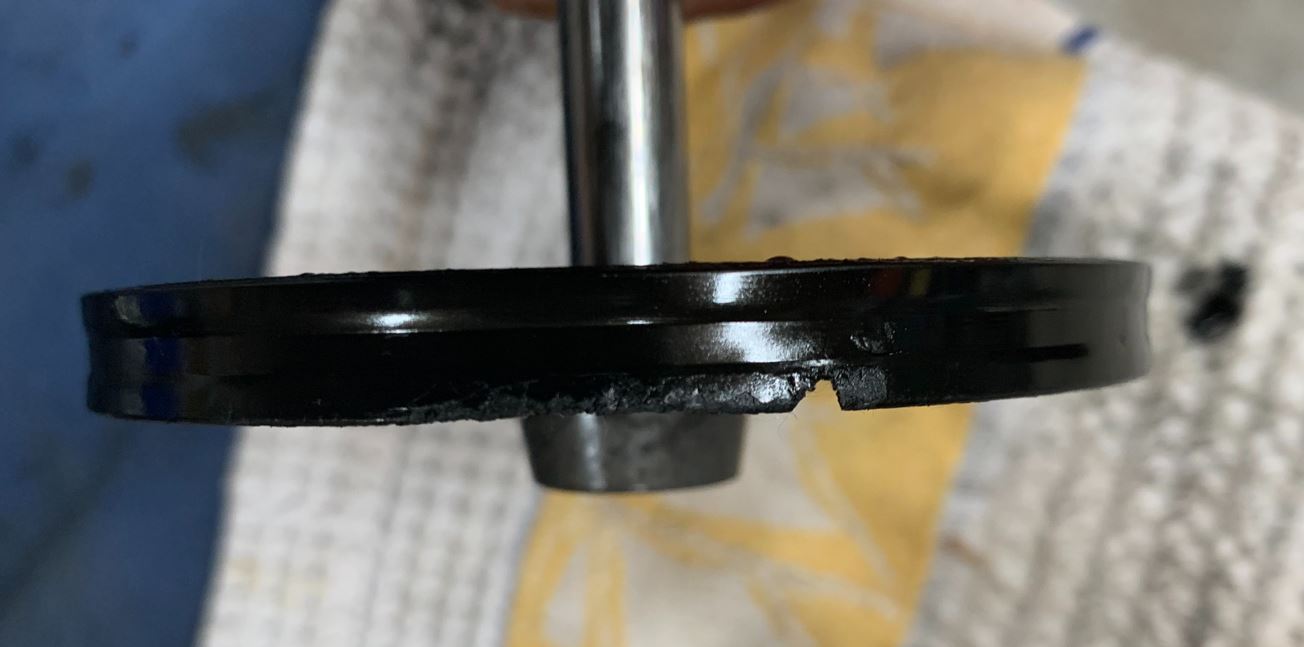

Voila une sélection photo de l'autopsie :

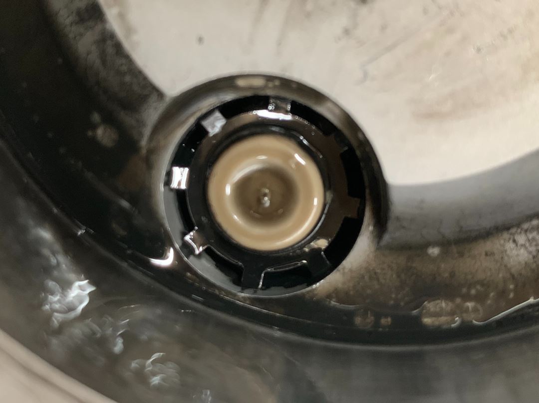

1/ clapet aspiration du couvercle qui a perdu son clip
2/ clapet aspiration coté moteur qui n'a pas perdu son clip
3/ les 2 clapets vu en même temps
6/ idem en vue latérale
