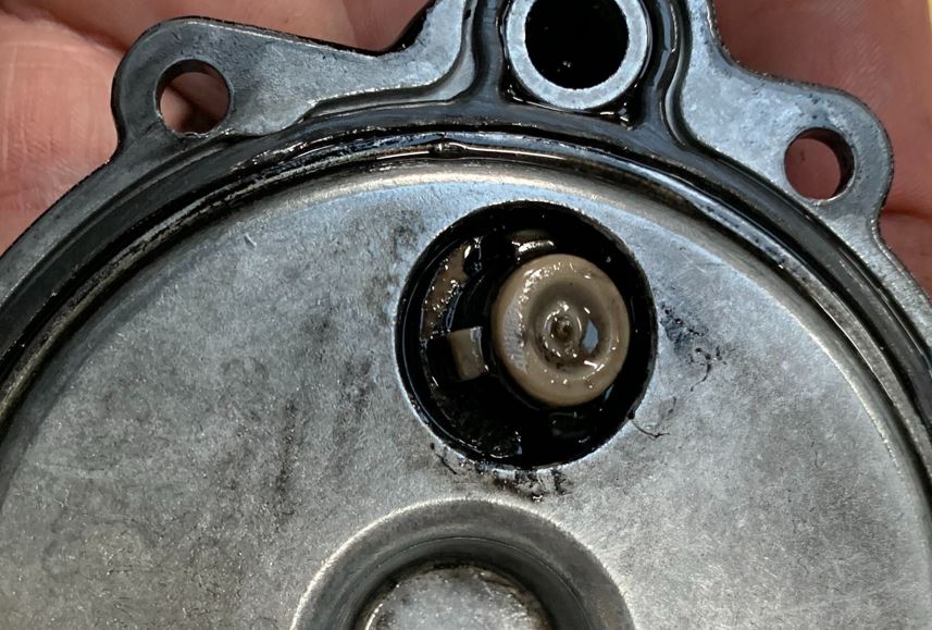

Voila une sélection photo de l'autopsie :
1/ clapet aspiration du couvercle qui a perdu son clip
2/ clapet aspiration coté moteur qui n'a pas perdu son clip
3/ les 2 clapets vu en même temps
4/ résidu du clip broyé retrouvé dans la chambre arrière (entre le piston et le couercle)
5/ aspect du piston abimé
6/ idem en vue latérale
