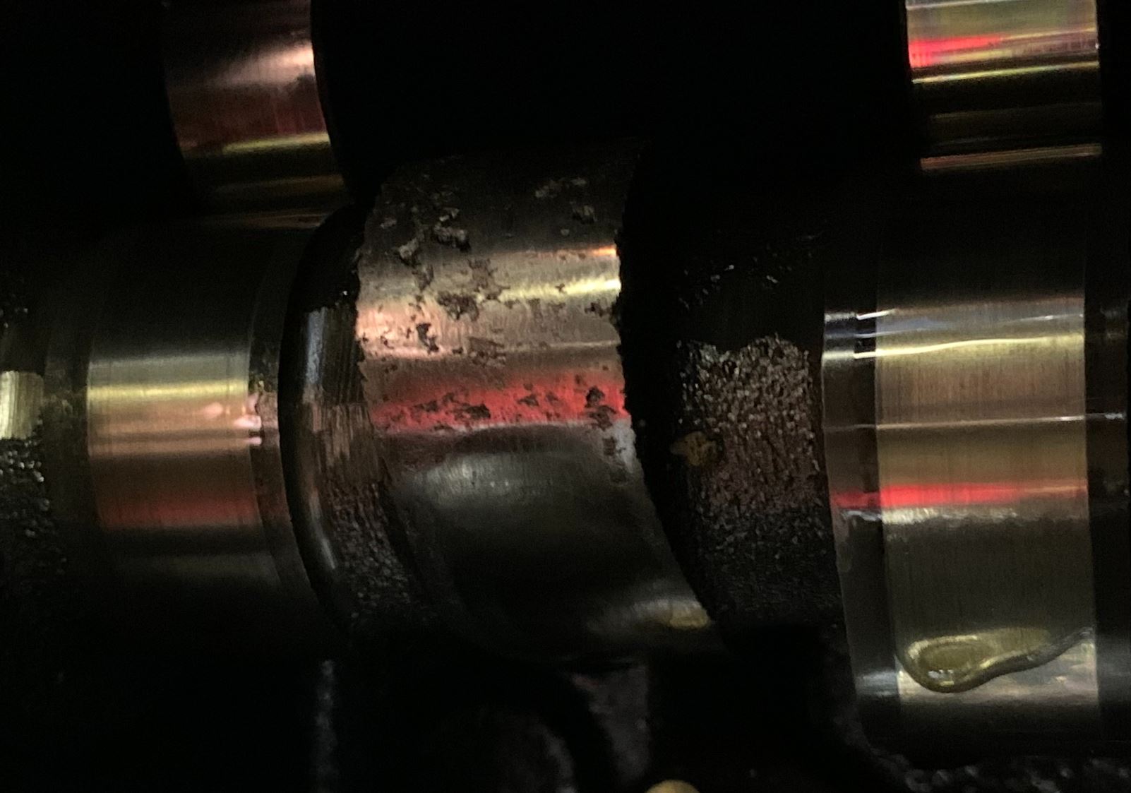

C'est reconnu, et on est plusieurs sur LRFAQ à avoir eu le problème de la détérioration de la surface de la double came actionnant la pompe à vide.
De mon coté, entre le moment où j'ai découvert le problème lors d'un changement de pompe à vide et le changement de l'arbre à came à titre préventif, il s'est passé entre 60 000 et 80 000 km je pense.
A 450 000 km approx, tout fonctionnait malgré les détériorations de surface de l'ACC.

Je me suis mal exprimé, car effectivement l'état de surface de la came n'est pas beau non plus sur mon moteur, mais j'ai aussi remonté la PAV et sans me poser plus de questions que cela et ça fait le job même si on est d'accord que mécaniquement ce n'est pas bon. De même je suis persuadé que si on sort l'AAC et que l'on le passe en métrologie il y aura des surprises (ou pas) quand aux levées et aux usures des tourillons. De même changer l'AAC implique à minima le contrôle des coussinets et leur remplacement probable ainsi que les poussoirs qui ne seront pas fringants non plus. Par contre on parle d'AAC qui ont plus de 400000km et des heures de fonctionnement donc on arrive dans une usure normale de la mécanique, et il y a des moteurs chez LR où les AAC s'usent plus tôt, du coté des V8 de mémoire
Re: REPOUSSER LE REMPLACEMENT DE L'AAC
Merci pour vos retours.
Alors voici l'aspect de la (double) came de l'aac dédiée à la pompe à vide.
Bien sur, c'est pas hyper lumineux là au fond !!! Et puis c'est pas facile de faire une photo de près, nette sous le support de filtre de air ...
Mais bon, je crois que vous pourrez vous faire une bonne idée des dégats.
La PAV neuve, je l'ai déjà !
Je suis un peu réticent à remplacer un poussoir neuf contre une pareille surface.
Je pense qu'en attendant mieux c'est quand même ce que je vais faire, car je ne vois pas trop l'intérêt de mettre le vieux poussoir sur la pompe neuve (aspect voir ci-dessous).
