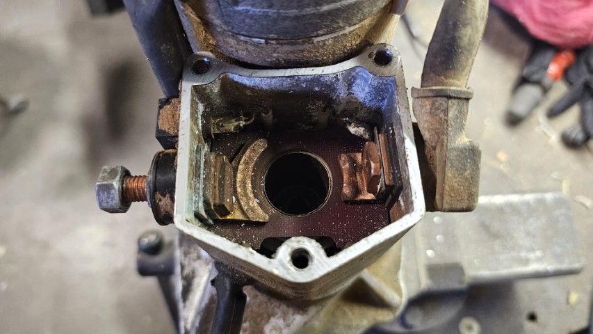

Bon, il y a un peu de matière, dirait-on !
On va déjà commencer par le démarreur.
La planche ci-dessous montre le plongeur et son contacteur circulaire :
Peut-être qu’avec la pièce sous le nez, mon impression serait différente, mais bon…
Au passage, le bobinage commandant le déplacement du plongeur doit être conçu de telle sorte que ce dernier effectue un léger mouvement tournant lors de ses navettes.
Pourquoi cette remarque ? Parce que sinon, les piqûres et autres arrachements de cuivre seraient localisés uniquement et exclusivement au niveau des contacts fixes qui, en prime, ne sont pas identiques. Or là, on voit bien que les piqûres concernent la totalité du contacteur mobile, ce qui est une sage précaution de conception.
Un petit coup de propre sur le plongeur et son alésage et un bon rodage du contacteur sur ses contacts ainsi qu’un poil de graisse sur les zones de glissement ne feraient pas de mal.
Par contre, la planche suivante m’interpelle un peu :
D’après la photo (incomplète, malheureusement) on distingue trois fils dans la partie haute. L’un d’entre eux semble soudé au contact B : on peut donc penser qu’il alimente le démarreur une fois le relais collé. Les deux autres, ceux situés en haut à gauche, sont soudés sur une patte, mais qui ne semble reliée à aucun contact.
En clair, j’y comprends rien.
Je pense qu’il s’agit probablement d’un moteur-dérivation (montage shunt) : le stator (inducteur) est alimenté parallèlement au rotor (induit).
L’intensité traversant l’inducteur est assez faible (les bobines sont constituées de fil fin) : je suppose donc que le fil qui l’alimente est celui de droite.
Par contre, celle traversant l’induit (qui porte les charbons) est du genre méchante (il est bobiné avec du gros fil) : je suppose donc que son alimentation est assurée par la paire de fils de gauche.
Il est même possible que ce démarreur comporte quatre charbons : un fil par paire de balais me conviendrait assez bien...
Dans les deux cas, tout passe par le relais ; en d’autres termes, les trois fils devraient se situer à son aval.
La question est simple : dans l’hypothèse ou ces trois fils alimentent bien le moteur du démarreur, à quels contacts (A ou B) sont-ils raccordés ?
J’ai donc besoin de photos complémentaires et d’un coup de multimètre afin de bien visualiser la partie cachée du schéma électrique. Ainsi que d'une petite vérification de l’architecture de l’isolement des deux bornes, dont l’une devrait traverser le carter du relais pour permettre la fixation de la ligne alimentant le démarreur.
À suivre...
C’est sûr, l’est pas au mieux de sa forme, le bestiau, mais il y a bien pire : le plan de contact a perdu quelques plumes (on voit bien les piqûres provoquées par les arcs jaillissant lorsque l’on coupe l’alimentation du démarreur) mais honnêtement et vu de derrière mon clavier, je ne pense pas que la panne vienne de là.

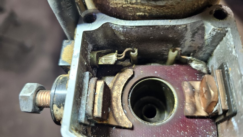

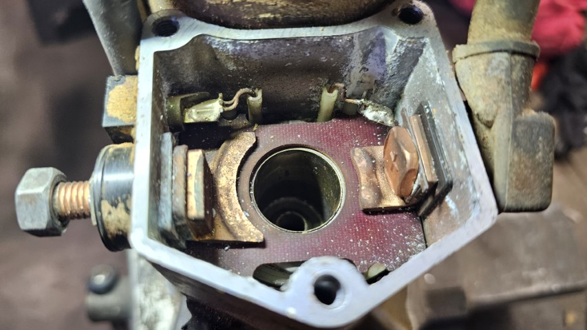

Ce que je ne visualise pas, c’est la manière dont sont agencés les contacts.
À suivre...

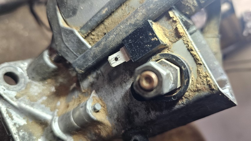

Bon...
Pour le relais, c'est good, je vois!
Rôôôh, celle-ci, je l'adore :
Sachant que vu de drone, ça sent bon le condensateur antiparasites et que s'il est naze, bé je te fais pas de dessin sur ce que ça veut dire...
Ensuite, tout est sur la légende :
) revenir par où bon lui semble...
Ça aussi, j'adore :
Bisnouk, je sais pas ce que t'en penses, mais l'affaire a l'air de ressembler à un capteur à deux voies.
Jamais vu un bestiau comme ça, ce qui ne veut pas dire grand chose vu que je n'ai pas le nez dedans all day long...
Par contre, si on réfléchit à ce que ça peut apporter en termes de traitement du signal, on trouve assez vite des trucs rigolos!
Allez, on attend le retour de Colombin et on enchaîne!
Décidément, trop cool ce sujet...
Le bidule noir avec une cosse : peux-tu me dire ce qu'il y a d'inscrit dessus, histoire de confirmer que c'est bien ce que je pense?
En fait, je me demande si ce démarreur n'a pas un retour un peu chiadé à la masse. Ce qui serait logique, justement afin d'éviter de mettre le brin un peu partout en laissant le courant (entre 500 et 900 ampères, quand même
Ça aussi, j'adore :
Oh que oui, car effectivement, ce détail m'avait échappé...africastef a écrit : Pour le capteur, voila ce que raconte le manuel si ça peut aider.

hello ; aucune inscription sur le "porte-cosse" noir. Pour le reste :

Colombin,
qu’il n’y ait rien d’inscrit sur le boîtier noir signifie plutôt qu’on est en présence d’un démarreur basique : il s’agit très certainement de l’alimentation des bobines commandant le relais…
Du coup, le montage serait le suivant, ce qui nous ramènerait alors au cas classique :
Par contre, comme indiqué sur mon commentaire, comment la patte sur laquelle est soudé le fil de droite rejoint-elle la masse ? Via un simple rivet sur le carter alu ? Si tu peux m'en dire un peu plus, je suis preneur!
Par ailleurs, si tu as un contrôleur universel (multimètre) on pourrait tenter quelques mesures.
Toujours à propos de la masse, je voudrais aussi savoir comment est « boutiquée » l'extrémité de ce fil :
Les deux fils de gauche commanderaient les deux bobinages (bobinages d’attaque et de maintien) et celui de droite serait le « - » commun aux deux. Il y aurait également une certaine logique dans l'architecture du bazar : les entrées d'un côté, les sorties de l'autre…
et, surtout, où il se raccorde sur le véhicule, notamment s’il se situe à proximité du faisceau du capteur CKP…

Re: Lecture balance injecteurs
Il me semble que ma nouvelle photo montre bien la soudure sur une patte qui rejoint Le plus.Normand 1400 a écrit : 23/03/2026 11:11
Par contre, comme indiqué sur mon commentaire, comment la patte sur laquelle est soudé le fil de droite rejoint-elle la masse ? Via un simple rivet sur le carter alu ? Si tu peux m'en dire un peu plus, je suis preneur!Toujours à propos de la masse, je voudrais aussi savoir comment est « boutiquée » l'extrémité de ce fil :
Pour l'autre, Si j'ai bien compris ta question, Il ne s'agit pas D'un fil Mais simplement d'un tuyau ; Il y en a 2, celui là et un autre qui sort du corps du moteur Et que je prends Pour dés gaines d'aération.

Colombin,
si j'ai bien tout compris, on arriverait au schéma suivant :
Tu confirmes?

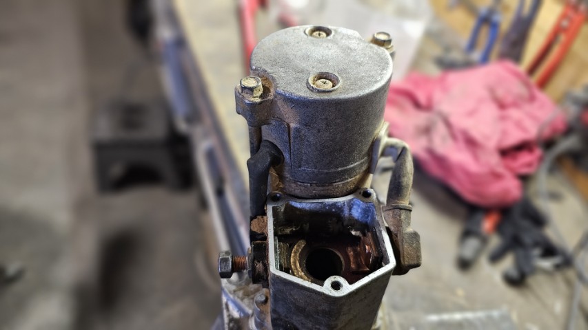

Concernant le bout de tuyau que je prenais pour le retour masse général du moteur, là aussi, c'est assez étrange.
Un moteur de démarreur évacue la chaleur produite par conduction et non par ventilation (convection) comme c'est le cas pour les moteurs fonctionnant en service continu ou presque ; le tuyau en question sert donc uniquement à limiter les condensations dans les bobinages lors des inversions de température, très préjudiciables à la tenue des isolants.
En deux mots, il permet à la vapeur d'eau de s'évacuer en partie à l'extérieur du démarreur, limitant les cycles répétés de condensation.
A part qu'on est sur un 4x4 susceptible de barboter lors du franchissement de gués profonds, ce qui signifie qu'avec ce bidule-là, on peut très bien avoir des entrées d'eau liquide dans le démarreur...
Tout dépend donc de la manière dont ce tuyau et monté et de son emplacement dans le compartiment moteur.
En résumé, plus je récupère d'infos sur ce démarreur, plus je suis perplexe.
Tu vois encore d'autres trucs zarbis du même tonneau à nous signaler?

Peut-être que mon expérience d’hier peut être un indice.
Depuis env deux ans voire plus, progressivement, le démarrage immédiat que l’on connaît sur le TD5 , s’émousse sur le mien.
Phénomène principalement remarqué à chaud.
De nouveau ces derniers temps, le démarreur indiquait clairement des caprices liés à un mauvais contact des trois éléments de cuivre rongés.
Je remplace le relais de commande qui commençait à avoir des contacts usés et charbonnés : ça ne change rien.
Je dépose le démarreur.
Celui ci, je lui avais remplacé ses contacts en 2019 et ce n’est pas celui d’origine. Son corps est en tôle peinte noir ( sa partie centrale) .
J’avais dans mes pièces détachées le démarreur précédent que l’ancien propriétaire m’avait laissé, il lui avait fait changer ses contacts, et l’avait visiblement utilisé ( vu les traces d’usure légères) sur une courte période. Ce démarreur a un corps en « alu ».
Il l’avait remplacé pour être tranquille par celui donc que je viens de déposer.
Voilà pour l’historique.
Celui que je viens de déposer à la protection, la gaine extérieur qui protège le câble de sortie du contact vers le moteur, en silicone et en excellent état.
L’ancien a une protection semblable à un caoutchouc gris clair et craquelé .
Raison pour la quelle je décide que conserver ce démarreur que je viens de déposer et de lui installer les contacts en excellent état du vieux.
Jusque là rien de compliqué tvb.
Pour la partie ( rondelle cuivre) du plongeur, je ne voulais pas me risquer à la démonter de crainte d’un problème.
J’installe alors le plongeur de l’ancien démarreur sur le nouveau.
Je remonte, démarre, le contact semble franc et le démarreur est vif.
Ok mais le moteur ne démarre pas, c’est une vraie pétoire. En insistant oui il démarre, alors il tourne tout à fait normalement. Mais avec le défaut moteur allumé.
Par chance j’avais lu par avant ce poste…
Je re dépose et reconfigure comme d’origine les deux démarreurs.
Je repose cette fois l’ancien démarreur avec ses contacts comme neuf ( celui donc qui est peut-être le démarreur d’origine et qui a le corps alu)
Je précise que je n’ai rien changé d’autre, les câbles connectés n’ont subi aucune modification,
Je démarre, c’est parfait. Démarreur nerveux, démarrage immédiat, plus de voyant moteur.
Je pars en virée, le type de virée qui me posait systématiquement des problèmes de démarrage, les courses.
Je n’ai en aucun problème. Tous les caprices de démarrage ont disparu. C’est terriblement reposant.
Voilà, c’est tout, je témoigne simplement de ce que j’ai fait précisément et du résultat.
Je pense comme ça légèrement, que certainement l’effet dont vous avez parlé est une vérité. D’autre par il m’est évident que le demandeur est aussi en cause. Parmi tous ceux qui sont proposés sur le marché il y a ceux qui sont de qualité et les autres.
Un vieillissement de l’isolation du bobinage comme cité plus haut, me fait penser à ce long et progressif problème de démarrage.
Bon week-end.

Qu'appelles-tu contacts? Les charbons du démarreur?
Pourquoi cette question? Parce que depuis le début, j'imagine les causes suivantes comme source des parasites mettant le brin dans le signal utilisé par le calculateur moteur.
Et que ton propos permet peut-être de cibler un peu plus précisément l'origine du défaut.
Résumé du problème :
— donc que le remplacement du démarreur — dans mon monde du moins — ne peut pas être qualifié d'opération de « réparation », même s'il semble que ce soit suffisant pour régler le problème.
Car rien ne démontre formellement que le démarreur soit l'origine réelle du défaut...
- 1°) contacteur de puissance (contacts cuivre de forte dimension de l'électroaimant) cramé ;
- 2°) charbons (et, potentiellement, collecteur) du moteur cramés ;
- 3°) vernis diélectrique (isolant) des bobinages en fin de vie ;
- 4°) relais de commande du contacteur de puissance cramé.

Je parle bien du contacteur de puissance et de ses trois éléments de contacts en cuivre épais.
Ce que je voulais mettre en évidence est que le fait d’avoir interverti deux plongeurs identiques visuellement mais qui ne sont pas de la même fabrication à créer un désordre remarquable.
Le contacteur de puissance était hs ça d’accord mais ce genre de panne dans les premiers temps est intermittente, et jamais ça n’avait créé un tel désordre.
Là mon montage improvisé fonctionnait très bien en ce qui concerne le fonctionnement du démarreur.
Par contre ça a bien créé une modification de quelque chose qui a trompé d’une façon ou d’une autre le calculateur.
C’est le résultat d’une expérience non conforme qui peut donner un indice sur ce qui peut se produire sans intervention et au fil du temps.
Je pense par exemple aux ressorts et à ce qui sert de fin de course au plongeur , des éléments qui n’était pas égaux en force au jugé pour les ressorts et pas égaux en forme pour la butée plastique.
Le résultat, ai-je simulé un ressort fatigué ou une butée déformé..
Du coup si le noyau ne se positionne pas ou il doit, même si le contact est bien établi..
voilà après ça me dépasse mais depuis j’ai fait une nouvelle balade et les démarrages sont parfaits.
