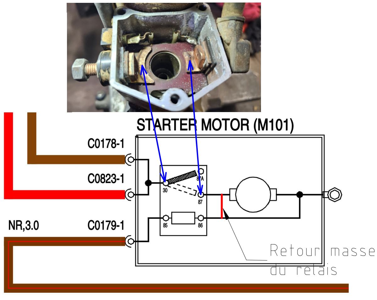

Re: Lecture balance injecteurs
Il me semble que ma nouvelle photo montre bien la soudure sur une patte qui rejoint Le plus.Normand 1400 a écrit : 23/03/2026 11:11
Par contre, comme indiqué sur mon commentaire, comment la patte sur laquelle est soudé le fil de droite rejoint-elle la masse ? Via un simple rivet sur le carter alu ? Si tu peux m'en dire un peu plus, je suis preneur!Toujours à propos de la masse, je voudrais aussi savoir comment est « boutiquée » l'extrémité de ce fil :
Pour l'autre, Si j'ai bien compris ta question, Il ne s'agit pas D'un fil Mais simplement d'un tuyau ; Il y en a 2, celui là et un autre qui sort du corps du moteur Et que je prends Pour dés gaines d'aération.
Colombin,
si j'ai bien tout compris, on arriverait au schéma suivant :
Tu confirmes?
Concernant le bout de tuyau que je prenais pour le retour masse général du moteur, là aussi, c'est assez étrange.
Un moteur de démarreur évacue la chaleur produite par conduction et non par ventilation (convection) comme c'est le cas pour les moteurs fonctionnant en service continu ou presque ; le tuyau en question sert donc uniquement à limiter les condensations dans les bobinages lors des inversions de température, très préjudiciables à la tenue des isolants.
En deux mots, il permet à la vapeur d'eau de s'évacuer en partie à l'extérieur du démarreur, limitant les cycles répétés de condensation.
A part qu'on est sur un 4x4 susceptible de barboter lors du franchissement de gués profonds, ce qui signifie qu'avec ce bidule-là, on peut très bien avoir des entrées d'eau liquide dans le démarreur...
Tout dépend donc de la manière dont ce tuyau et monté et de son emplacement dans le compartiment moteur.
En résumé, plus je récupère d'infos sur ce démarreur, plus je suis perplexe.
Tu vois encore d'autres trucs zarbis du même tonneau à nous signaler?
Ce qui me chagrine, c'est que le retour masse du relais (barrette rouge sur le crobard) semble se faire via le moteur lui-même ce qui — contrairement au montage classique (et normal) tiré de la doc du Td5 servant de support à mon schéma — n'est pas le montage du siècle (risque d'oscillations de tension lié à des échanges d'énergie incontrôlés entre les deux bobines).
Tu confirmes?
