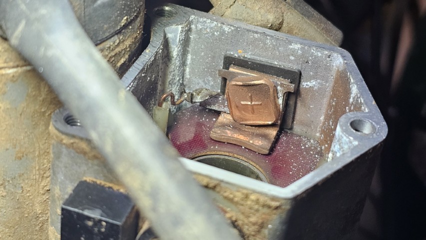

Re: Lecture balance injecteurs
hello ; aucune inscription sur le "porte-cosse" noir. Pour le reste :

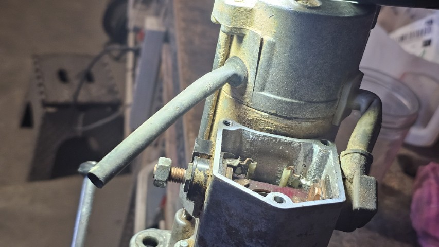

Il me semble que ma nouvelle photo montre bien la soudure sur une patte qui rejoint Le plus.Normand 1400 a écrit : 23/03/2026 11:11
Par contre, comme indiqué sur mon commentaire, comment la patte sur laquelle est soudé le fil de droite rejoint-elle la masse ? Via un simple rivet sur le carter alu ? Si tu peux m'en dire un peu plus, je suis preneur!Toujours à propos de la masse, je voudrais aussi savoir comment est « boutiquée » l'extrémité de ce fil :
Pour l'autre, Si j'ai bien compris ta question, Il ne s'agit pas D'un fil Mais simplement d'un tuyau ; Il y en a 2, celui là et un autre qui sort du corps du moteur Et que je prends Pour dés gaines d'aération.
Colombin,
si j'ai bien tout compris, on arriverait au schéma suivant :
Tu confirmes?
Concernant le bout de tuyau que je prenais pour le retour masse général du moteur, là aussi, c'est assez étrange.
Un moteur de démarreur évacue la chaleur produite par conduction et non par ventilation (convection) comme c'est le cas pour les moteurs fonctionnant en service continu ou presque ; le tuyau en question sert donc uniquement à limiter les condensations dans les bobinages lors des inversions de température, très préjudiciables à la tenue des isolants.
En deux mots, il permet à la vapeur d'eau de s'évacuer en partie à l'extérieur du démarreur, limitant les cycles répétés de condensation.
A part qu'on est sur un 4x4 susceptible de barboter lors du franchissement de gués profonds, ce qui signifie qu'avec ce bidule-là, on peut très bien avoir des entrées d'eau liquide dans le démarreur...
Tout dépend donc de la manière dont ce tuyau et monté et de son emplacement dans le compartiment moteur.
En résumé, plus je récupère d'infos sur ce démarreur, plus je suis perplexe.
Tu vois encore d'autres trucs zarbis du même tonneau à nous signaler?

Tu confirmes?

Peut-être que mon expérience d’hier peut être un indice.
Depuis env deux ans voire plus, progressivement, le démarrage immédiat que l’on connaît sur le TD5 , s’émousse sur le mien.
Phénomène principalement remarqué à chaud.
De nouveau ces derniers temps, le démarreur indiquait clairement des caprices liés à un mauvais contact des trois éléments de cuivre rongés.
Je remplace le relais de commande qui commençait à avoir des contacts usés et charbonnés : ça ne change rien.
Je dépose le démarreur.
Celui ci, je lui avais remplacé ses contacts en 2019 et ce n’est pas celui d’origine. Son corps est en tôle peinte noir ( sa partie centrale) .
J’avais dans mes pièces détachées le démarreur précédent que l’ancien propriétaire m’avait laissé, il lui avait fait changer ses contacts, et l’avait visiblement utilisé ( vu les traces d’usure légères) sur une courte période. Ce démarreur a un corps en « alu ».
Il l’avait remplacé pour être tranquille par celui donc que je viens de déposer.
Voilà pour l’historique.
Celui que je viens de déposer à la protection, la gaine extérieur qui protège le câble de sortie du contact vers le moteur, en silicone et en excellent état.
L’ancien a une protection semblable à un caoutchouc gris clair et craquelé .
Raison pour la quelle je décide que conserver ce démarreur que je viens de déposer et de lui installer les contacts en excellent état du vieux.
Jusque là rien de compliqué tvb.
Pour la partie ( rondelle cuivre) du plongeur, je ne voulais pas me risquer à la démonter de crainte d’un problème.
J’installe alors le plongeur de l’ancien démarreur sur le nouveau.
Je remonte, démarre, le contact semble franc et le démarreur est vif.
Ok mais le moteur ne démarre pas, c’est une vraie pétoire. En insistant oui il démarre, alors il tourne tout à fait normalement. Mais avec le défaut moteur allumé.
Par chance j’avais lu par avant ce poste…
Je re dépose et reconfigure comme d’origine les deux démarreurs.
Je repose cette fois l’ancien démarreur avec ses contacts comme neuf ( celui donc qui est peut-être le démarreur d’origine et qui a le corps alu)
Je précise que je n’ai rien changé d’autre, les câbles connectés n’ont subi aucune modification,
Je démarre, c’est parfait. Démarreur nerveux, démarrage immédiat, plus de voyant moteur.
Je pars en virée, le type de virée qui me posait systématiquement des problèmes de démarrage, les courses.
Je n’ai en aucun problème. Tous les caprices de démarrage ont disparu. C’est terriblement reposant.
Voilà, c’est tout, je témoigne simplement de ce que j’ai fait précisément et du résultat.
Je pense comme ça légèrement, que certainement l’effet dont vous avez parlé est une vérité. D’autre par il m’est évident que le demandeur est aussi en cause. Parmi tous ceux qui sont proposés sur le marché il y a ceux qui sont de qualité et les autres.
Un vieillissement de l’isolation du bobinage comme cité plus haut, me fait penser à ce long et progressif problème de démarrage.
Bon week-end.

Qu'appelles-tu contacts? Les charbons du démarreur?
Pourquoi cette question? Parce que depuis le début, j'imagine les causes suivantes comme source des parasites mettant le brin dans le signal utilisé par le calculateur moteur.
Et que ton propos permet peut-être de cibler un peu plus précisément l'origine du défaut.
Résumé du problème :
— donc que le remplacement du démarreur — dans mon monde du moins — ne peut pas être qualifié d'opération de « réparation », même s'il semble que ce soit suffisant pour régler le problème.
Car rien ne démontre formellement que le démarreur soit l'origine réelle du défaut...
- 1°) contacteur de puissance (contacts cuivre de forte dimension de l'électroaimant) cramé ;
- 2°) charbons (et, potentiellement, collecteur) du moteur cramés ;
- 3°) vernis diélectrique (isolant) des bobinages en fin de vie ;
- 4°) relais de commande du contacteur de puissance cramé.
