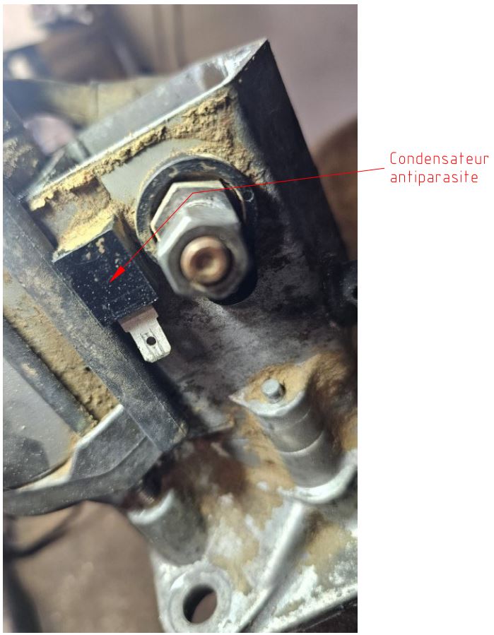

Rôôôh, celle-ci, je l'adore :
Sachant que vu de drone, ça sent bon le condensateur antiparasites et que s'il est naze, bé je te fais pas de dessin sur ce que ça veut dire...
Le bidule noir avec une cosse : peux-tu me dire ce qu'il y a d'inscrit dessus, histoire de confirmer que c'est bien ce que je pense?

hello ; aucune inscription sur le "porte-cosse" noir. Pour le reste :

qu’il n’y ait rien d’inscrit sur le boîtier noir signifie plutôt qu’on est en présence d’un démarreur basique : il s’agit très certainement de l’alimentation des bobines commandant le relais…
Du coup, le montage serait le suivant, ce qui nous ramènerait alors au cas classique :

Tu confirmes?
Concernant le bout de tuyau que je prenais pour le retour masse général du moteur, là aussi, c'est assez étrange.
Un moteur de démarreur évacue la chaleur produite par conduction et non par ventilation (convection) comme c'est le cas pour les moteurs fonctionnant en service continu ou presque ; le tuyau en question sert donc uniquement à limiter les condensations dans les bobinages lors des inversions de température, très préjudiciables à la tenue des isolants.
En deux mots, il permet à la vapeur d'eau de s'évacuer en partie à l'extérieur du démarreur, limitant les cycles répétés de condensation.
A part qu'on est sur un 4x4 susceptible de barboter lors du franchissement de gués profonds, ce qui signifie qu'avec ce bidule-là, on peut très bien avoir des entrées d'eau liquide dans le démarreur...
Tout dépend donc de la manière dont ce tuyau et monté et de son emplacement dans le compartiment moteur.
En résumé, plus je récupère d'infos sur ce démarreur, plus je suis perplexe.
Tu vois encore d'autres trucs zarbis du même tonneau à nous signaler?

Qu'appelles-tu contacts? Les charbons du démarreur?
Pourquoi cette question? Parce que depuis le début, j'imagine les causes suivantes comme source des parasites mettant le brin dans le signal utilisé par le calculateur moteur.
Et que ton propos permet peut-être de cibler un peu plus précisément l'origine du défaut.
Résumé du problème :
— donc que le remplacement du démarreur — dans mon monde du moins — ne peut pas être qualifié d'opération de « réparation », même s'il semble que ce soit suffisant pour régler le problème.
Car rien ne démontre formellement que le démarreur soit l'origine réelle du défaut...
- 1°) contacteur de puissance (contacts cuivre de forte dimension de l'électroaimant) cramé ;
- 2°) charbons (et, potentiellement, collecteur) du moteur cramés ;
- 3°) vernis diélectrique (isolant) des bobinages en fin de vie ;
- 4°) relais de commande du contacteur de puissance cramé.

C'est ça?
Si tel est bien le cas, l'idéal serait que tu puisses mesurer la chute de tension générée par les dits contacts lorsqu'ils sont traversés par une intensité d'au moins 50 ampères.
Normalement, cette chute de tension devrait tourner (sous 50 A, donc) autour de 100 millivolts. Si on trouve une chute de tension beaucoup plus élevée — et il y a de fortes chances que ce soit le cas — cela signifie que le contacteur est le siège d'un étincelage plus ou moins intense et qui dit étincelles, dit parasites et qui dit parasites, dit pollution des signaux utilisés par l'électronique dans sa détection du PMH et conséquemment démarrage merdouilleux.
Pour rappel, un démarreur de Land en appel de puissance maximal consomme 1 000 A durant quelques dixièmes de secondes, ce qui correspondrait à une chute de tension de 2 volts environ au contacteur, lequel se trouve évidemment en série avec le moteur. Sachant que la tension batterie, sous un tel appel de puissance, dégringole à moins de 8 volts, un bon relais grignoterait environ 25% de la tension disponible.
En passant, s'il s'avère qu'un pauvre étincelage au niveau d'un contacteur de puissance suffit effectivement à mettre le bazar dans le circuit électronique, c'est que celui-ci est une fine daube ; mais bon, on verra ça dans un deuxième temps...
C'est bon ou je parle chinois?
